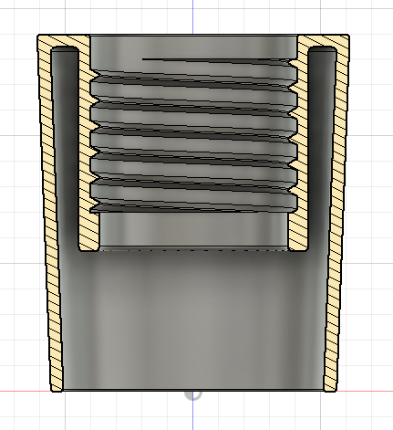

Non non, je l’ai fait ainsi pour garder plus de souplesse et mieux épouser le cône en alu qui doit être brut de fonderie donc loin d’être parfait.
Je pense que c'est une bonne idée de garder un peu de souplesse
Je me demande aussi si le fait d'avoir l’emmanchement à l'extérieur ne risque pas de finir par casser la pièce à force de monter et démonter le raccord. Alors qu'à l’intérieur le raccord aurait tendance à être comprimé ce qui me semble plus résistant. Mais je me trompe peut être...

Les efforts entre le cône et le filetage passent par la partie plate, je l’aurais faite du double en épaisseur (par sécurité)
Lien vers le commentaire
Partager sur d’autres sites
Merci @divers je vais suivre ton conseil et modifier la pièce avant de l'imprimer

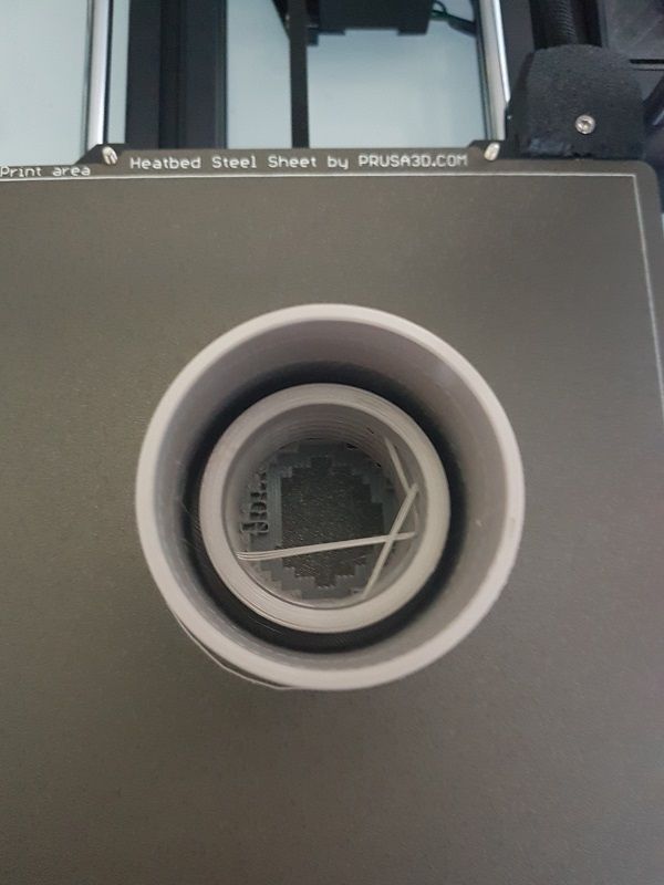

Merci @Kachidoki j'ai pu nettoyer la tête sans démonté.
Le pb ne venait pas d'une fuite au dessus mais d'une accumulation de PETG fondu qui n'avait pas adhéré à la pièce. Je me suis aperçu que c'est le début du filetage qui était imprimé dans le vide. Sur la photo ci-dessous on voit que le début de la pièce est ok. Les fils se forment à partir du moment où le début du pas de vis est imprimé à l'intérieur sans être en contact avec le cylindre
Ce qui est étonnant c'est que ça a ré-imprimé au dessus mais toujours pas joli jloi
Je me suis aperçu aussi que tous les tests que j'avais fait avant le filetage partait soit dès la première couche soit à partir d'un épaulement. Sur cette photo à gauche le filetage commence dès la 1ère couche à droite début du filetage à 3 mm du plateau
Faudrait que je mette des supports non ? en tous cas au moins au début je pense car ensuite la spirale s'appuie sur elle même...
Vos conseils sont les bienvenus

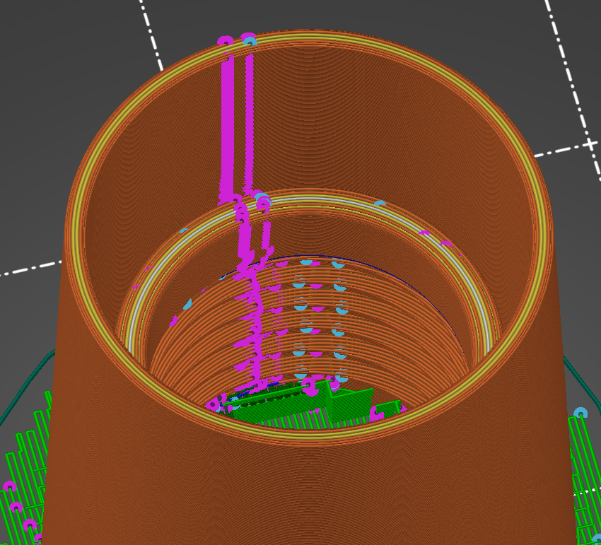

Raccord Aspi Scie Dewalt Version 2 v5.stl
Dans PrusaSlicer on voit bien le début du pas de vis dans le vide. Imprimé en courbe aucune chance que ça fonctionne

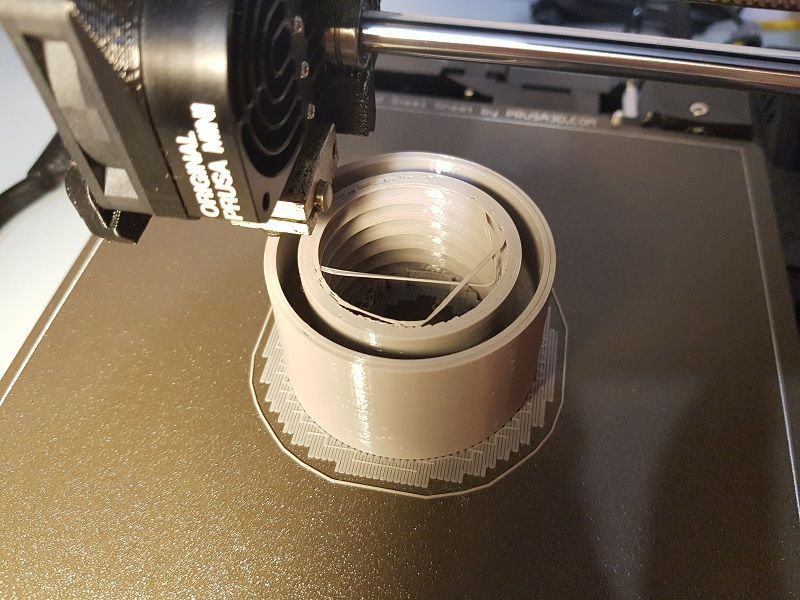

J'ai activé la fonction support dans PrusaSlicer pour résoudre mes pb d'impression dans le vide. Je ne sais pas s'il y en une autre solution. Pour ne pas remplir le cylindre de supports je ne les ai activés que sur la moitié du 1er pas de vis à peu près (30 couches / 6mm). Et ça a marché 😀
976022596_RaccordAspiV2-Supports.jpg.a3bb29992ce62b49f87dfdc3a0ee14cb.jpg.
Puis petite frayeur à la fin du filetage à la moitié de l'impression. J'ai un épaulement plus petit que le diamètre du pas de vis qui est aussi dans le vide. Je l'avais oublié celui là 😟 Mais la casse a été limitée 🥴

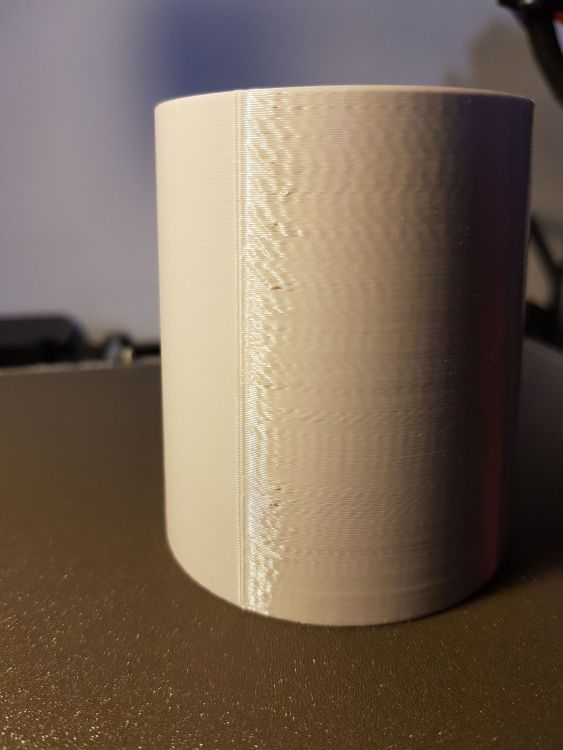

Après 4h54 d'impression voilà le résultat

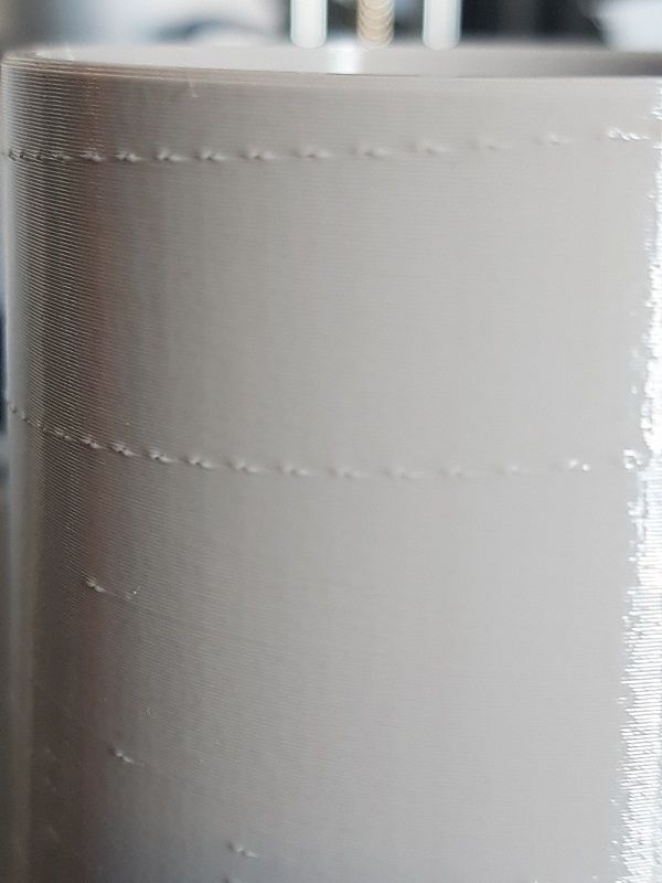

Pas trop de pb pour enlever les supports et les fils au milieu. Quelques défauts d'impression sur la surface. Je pense que ça vient du décalage de la tête au changement de couche et au moment de la rétractation. Je ne sais pas comment l'atténuer
500059245_RaccordAspiV2-Qualiteimpression.thumb.jpg.dc5bc452e9915c18dac1d582d4be98a4.jpg
Mais le pire c'est que le pas de vis est à l'envers 🤬 je ne sais pas quand j'ai merdé au niveau de la modélisation. Tous les essais que j'avais fait avant étaient avec le pas à gauche. Et là ben il est à droite et bien sur le tuyau ne rentre pas. Pièce inutilisable 😭

C'est ballot le pas de vis à l'envers 😞
T'as déjà calibré ton extrudeur ?  Sinon pour les petits blobs un peu partout tu peux regarder côté rétractations et nettoyage de buse en fin de couche : https://www.simplify3d.com/support/print-quality-troubleshooting/blobs-and-zits/
Je ne l'ai pas écrit suffisamment sur le forum, il faut prendre quelques minutes pour faire défiler les couches dans le slicer et détecter les problèmes d'impression dans le vide. Quand tu en détectes tu ajoutes un chanfrein à 30° mini et le problème est résolu (dans 95% des cas).

Salut,
Pour la jointure, tu pourrais aligner les débuts de lignes (position de la jointure: aligné). Comme ça, il sera plus facile de les supprimer en post-production (un p'tit coup de lime,...). Je ne pense pas que ça fragilisera ta pièce vu les bourrelets que tu as.
Il est possible qu'en décochant le paramètre "Périmètres externes en 1er", le défaut soit atténué.

Attention, la jointure alignée pour un pas de vis c'est une mauvaise idée, il vaut mieux la mettre en aléatoire, mais effectivement il y aura des petits points disséminés partout. En mode aligné, c'est impossible de post-traiter le pas de vis, qui va vite coincer sur la surépaisseur de la jointure.
C'est un problème commun sur les cylindres, il n'y a aucun angle où cacher la couture de l'impression. Tu peux éventuellement ajouter une rainure qui traverse le pas de vis, pour pouvoir y loger la couture en mode aligné, sans altérer la fonction vissage. Mais pour l'extérieur, à part modifier l'esthétique (par exemple 3 fines nervures pour le serrage dans le cône, sans grand intérêt mais ça cache le défaut), il n'y a pas grand chose à faire.

Sauf que tu as oublié un insignifiant petit détail: c'est un pas de vis justement. La conséquence, c'est que les débuts de lignes ne seront pas alignés 😉:

@Motard Geek alors oui je l'avais fait juste avant d’attaquer mes premières impressions sur 10cm mesurés à l'entrée du détecteur de filament
@Kachidoki @remibora La prévisualisation dans PrusaSlicer me donne bien des jointure alignées sauf au niveau du pas de vis
  • Je vais donc partir avec une jointure alignée
  • Je vais aussi tester des valeurs de "Longueurs supplémentaires à la reprise" négatives pour limiter/éliminer les "blops". Si ça marche pas je testerai autre chose...
  • J'ai rajouter un chanfrein sur l'épaulement
  • Je vais utiliser une épaisseur de couche 0,25 DRAFT pas besoin de plus

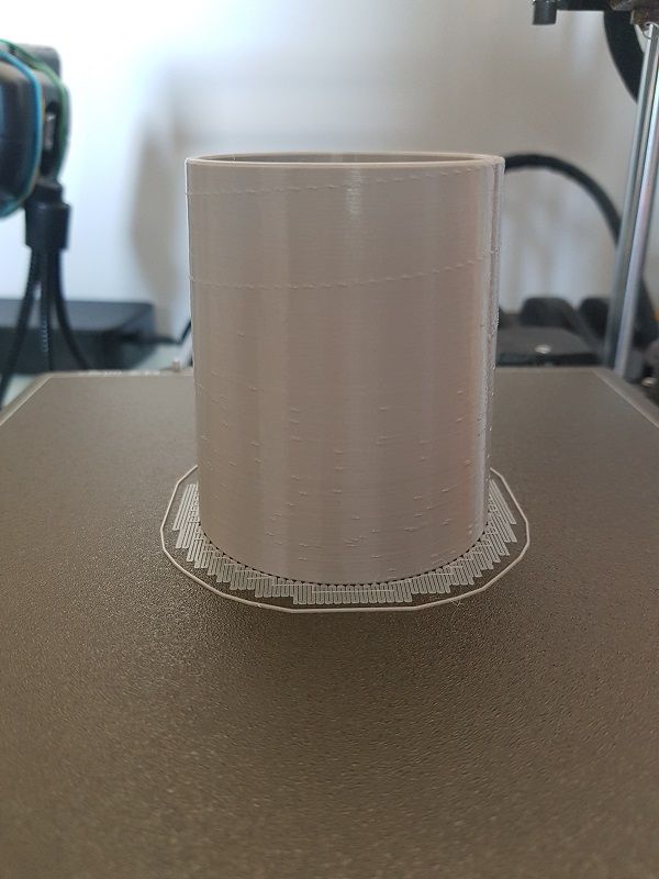

Bon alors pour le moment ça marche
Je n'avais pas pensée à ça pour l'épaisseur de couche... a voir à l'usage si ça tient. Et vu l'état de surface "strié" je me demande si Prusa n'imprime pas ses pièces en 0,25 justement 🤔
Bon je vais vous dire quoi....

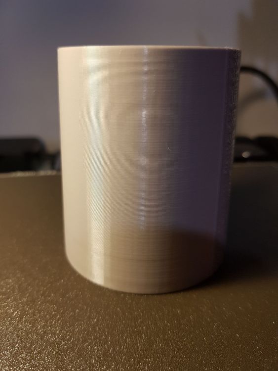

La pièce est sortie de ma MINI+ et le pas de vis est dans le bon sens 😄 une fois les supports et autres petits fils enlevés le tuyau rentre parfaitement et la pièce s'adapte sur la machine en forçant légèrement. Yessss 👍
L'état de surface n'est pas encore parfait. On voit bien la jointure verticale pas de souci. Mais il y a encore des "blops" juste après. Les couches sont ensuite bien régulières pour un état de surface super
Il y a même des trous à quelques endroits à l'intérieur toujours juste après la jointure
La modification du paramètre "Longueurs supplémentaires à la reprise" n'était peut être pas le bon à modifier ou la valeur est trop élevée (-0,2 au lieu de 0)
Je vais continuer à chercher mais sur une autre pièce. Celle là je la garde. Vos avis sont toujours les bienvenus
