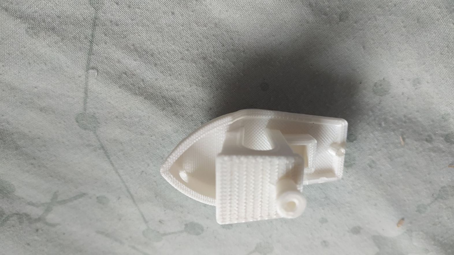

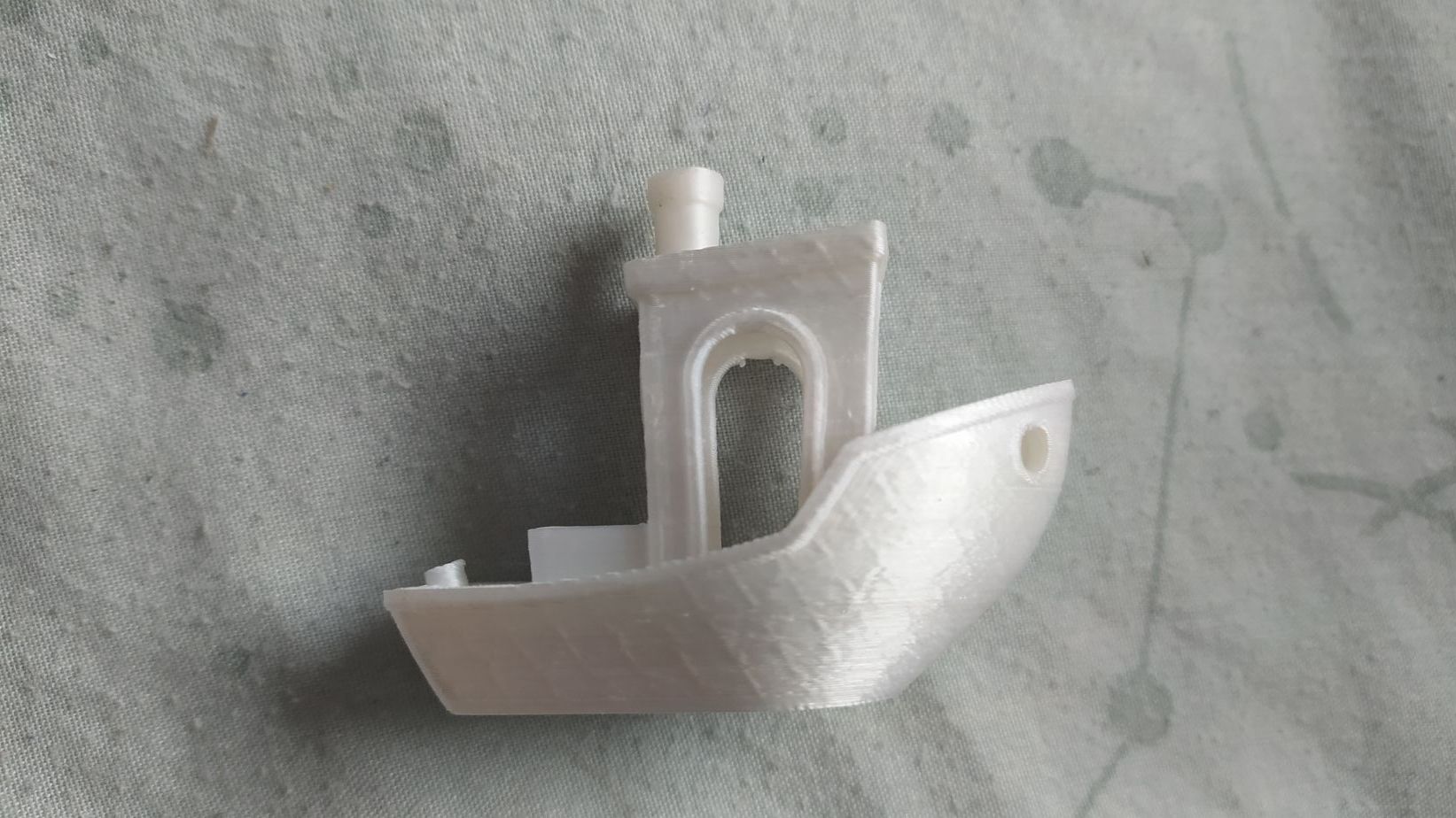

et je me suis lancer dans un autre fichier cette fois si j'observe un problème de warping.
pourtant j'ai tout bien nettoyer calibrer j'ai aussi chercher des solution comme appliquer de la laque ou de la colle
mais même problème.
il y a 2 minutes, NaiRoD a dit :
mais même problème.
Là pour moi tu a plus une épaisseur de coque trop fine et donc tu voie le relief du remplissage ...
Car le warping pour moi c'est plus un décollement du plateau et gauchissement de la pièces ex un pavé un peux tordu/courbé (et pour cela il existe la bordure pour augmenter la surface de contacte avec le plateau)

Moi je ne vois aucun problème sur ton impression, même pas de gauchissement!

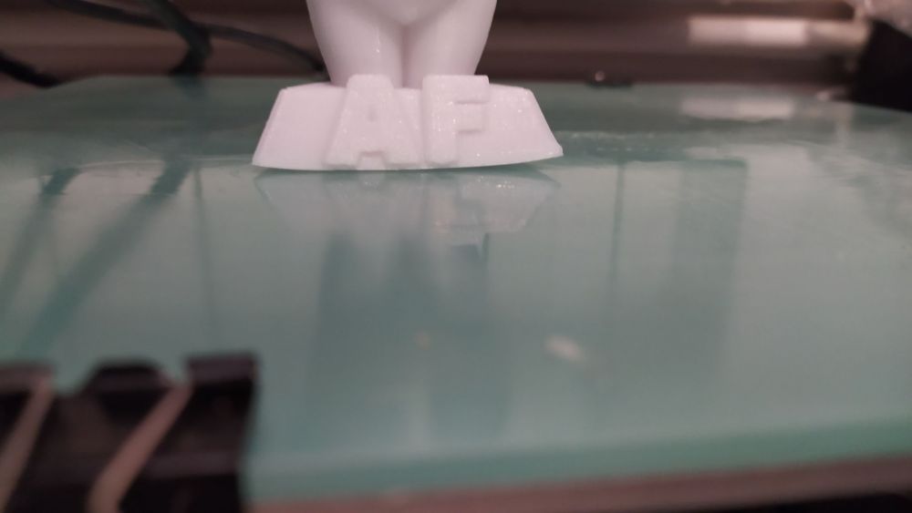

j'ai ce problème et cela ce manifeste aussi au tout début de l'impression sur des impression avec une base plus grande
Salutation !
Ha oui là, beau warping. Mes excuses ! je ne le voyez pas sur le benchy ...
  • Utiliser des bordures,
  • Créer des micro aspérité sur la surface du plateau avec un très léger ponçage,
  • Utiliser de la laque ? du scotch de masquage bleu ?
  • Bien nettoyer le plateau ? bien le dégraisser ...
  • Température du plateau a ajuster ( ou laisser le temps au plateau de bien chauffer complètement ... car tu a un plaque en verre qui a une certaine inertie thermique )

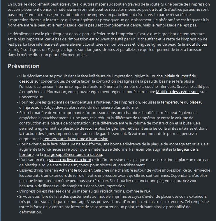

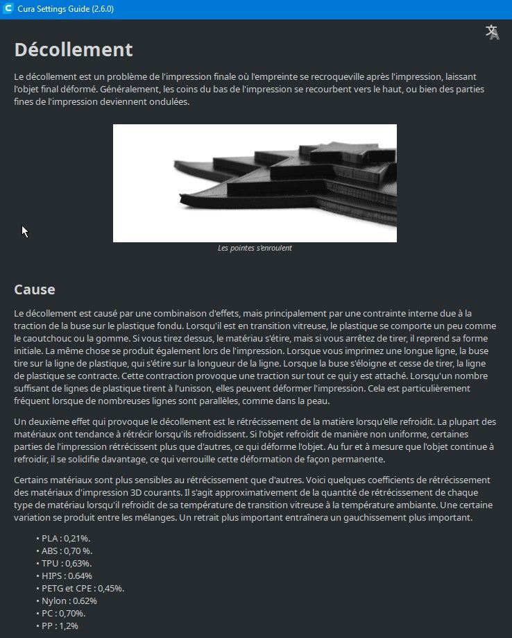

C'est quoi comme filament (PLA, PETG, ABS, ASA, Nylon, …) ?
Le gauchissement / décollement / warping peut avoir de multiples causes : https://wiki.logre.eu/index.php/RepRap_printDoctor#D.C3.A9faut_n.C2.B010.2C_d.C3.A9collement_des_angles
Cura via un greffon de la place de marché (Settings guide) explique le phénomène :

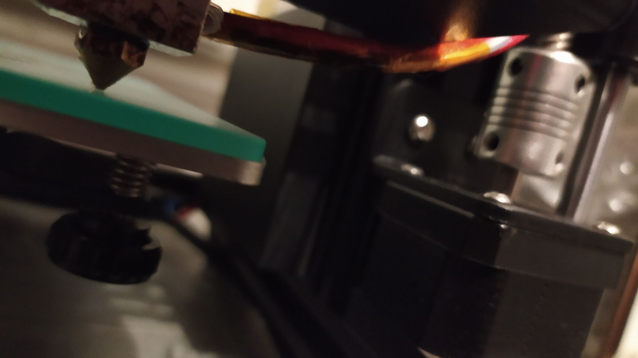

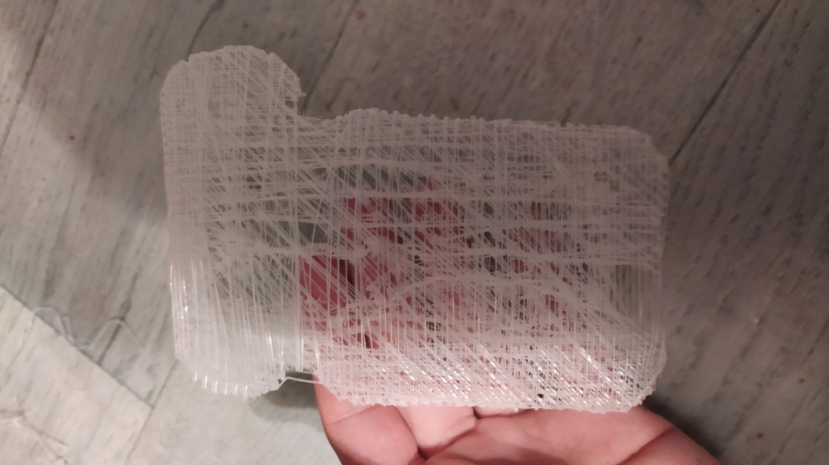

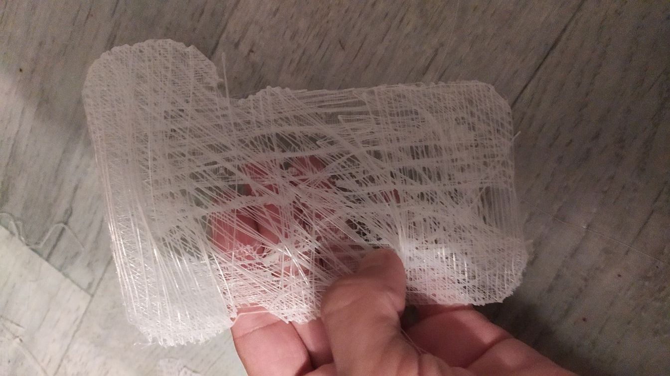

j'ai tout tester aujourd'hui, changement de température du plateau ,laisser plus ou moins chauffé le plateau, utilisation de laque bien nettoyer . aucun changement à par peut être le fils de l'imprimante qui n'accroche plus la plaque et quand c'est le cas les fil ne s'accroche pas entre eux.
pourtant mon plateau et régler ?
au niveau des chaleur j'ai essayer une buse de 200°c à 220°c  et pour le plateau de 50°c à 80°c
  • Solution
Oula ... résultat bien étrange ... là je ne comprend pas. tu semble avoir un gros problème d'extrusion en plus d'un problème d'adhérence ...
il faut être le plus précis possible,  "j'ai tout tester aujourd'hui," peux tout et rien dire a la fois.
Quelle matériaux tu imprime ? et quelle sont ses températures d'impression recommandé ? (Si du PLA "standard" il ne faut pas chauffer le plateau a plus de 60°C sinon il reste trop mous.)
Quelle méthode et produit utilise tu exactement pour nettoyer ton plateau ?
Niveau trancheur tu utilise quoi ? Si Cura partage nous tes paramètres d'impression au format HTML  https://www.lesimprimantes3d.fr/forum/topic/41886-exporter-un-profil-ultimaker-cura-au-format-html/
A tu bien la bonne taille de buse de définie sous le trancheur ?
... A tu bien lu les tuto cité plus haut ?
Aussi, plutôt utiliser un papier (foncé car là tu imprime en blanc) pour la photo, pour avoir une meilleur prise de vue, cadrage ... et lumière.
car là je n'arrive même pas a dire si on a 2 couches ou si on a un volume ...
Et de même là la buse semble collé au plateau mais trop flou pour être sur ... il faut pouvoir passer une feuille de papier après un auto home.
