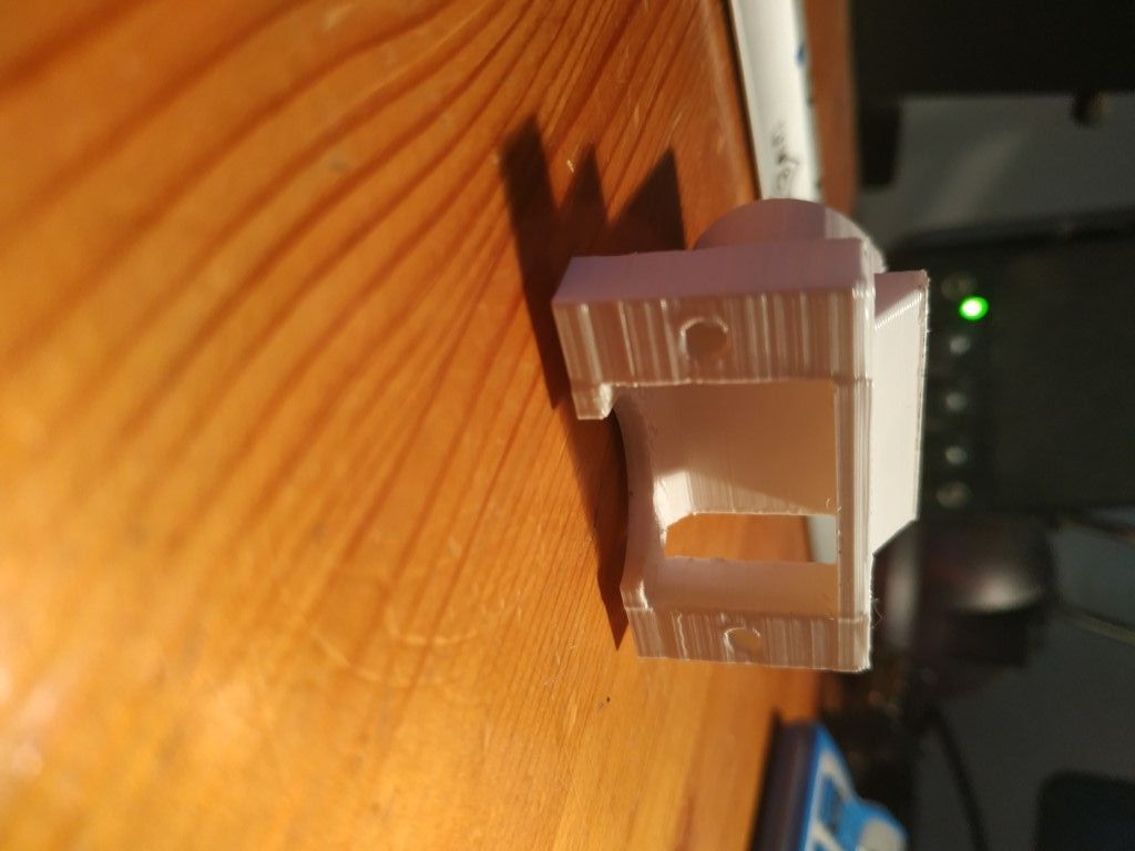

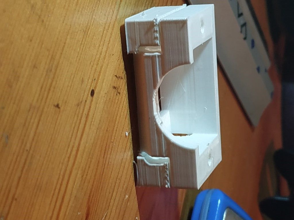

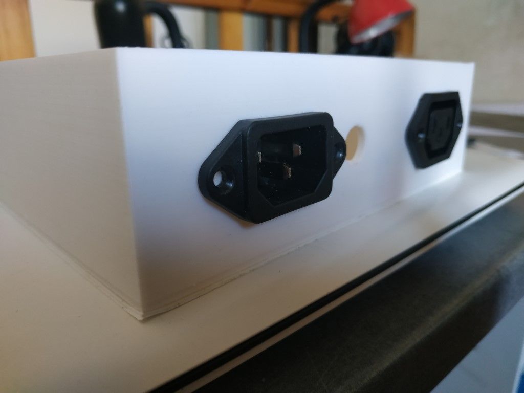

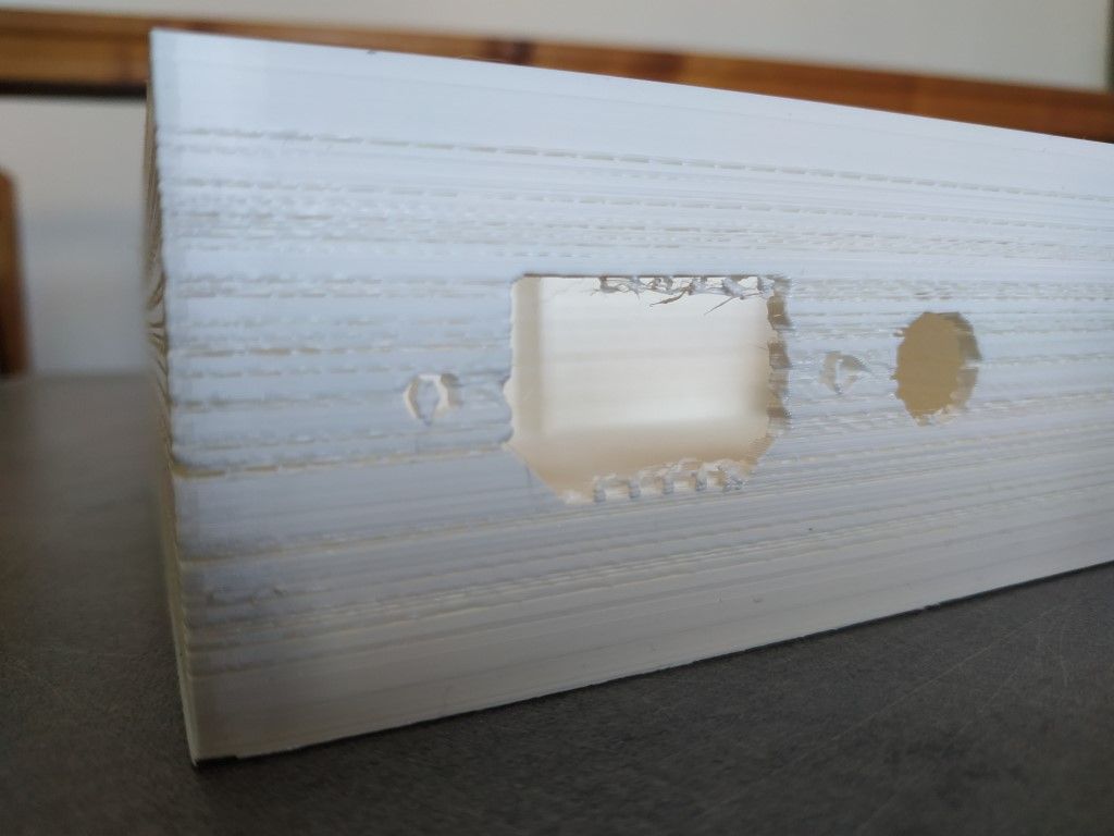

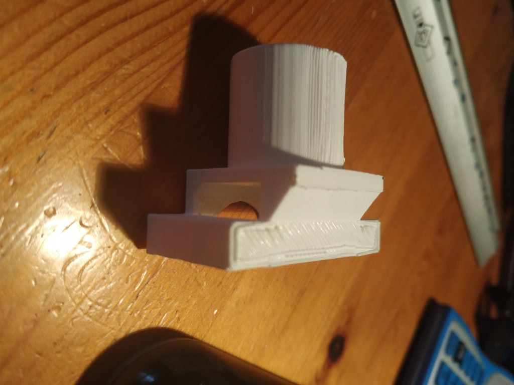

pasdebip Posté(e) Juin 7, 2021 Auteur Posté(e) Juin 7, 2021 (modifié) Bonjour,  Ok je vais faire cela . Voici mes photos. Un avis pour améliorer la qualité serait le bienvenu. Je suis bien mieux qu'avant c'est pour dire que je reviens de loin .. Désolé mais ça me met les photos n'importe comment j'ai beau les retourner ça veut pas. Je ne trouve pas terrible le fait d'avoir une déformation des parois verticale lorsqu'il y a un trou dans celle ci. Les couches sont visibles ne serait ce pas de la surextrusion (Pourtant j'ai bien réglé le nombre de pas de l'extrudeur )? Lorsqu'il y a des supports l'aspect des faces contre ceux ci sont . Avec le zoom c'est pas beau.. Merci Pasdebip  Les couch  Modifié (le) Juin 7, 2021 par pasdebip

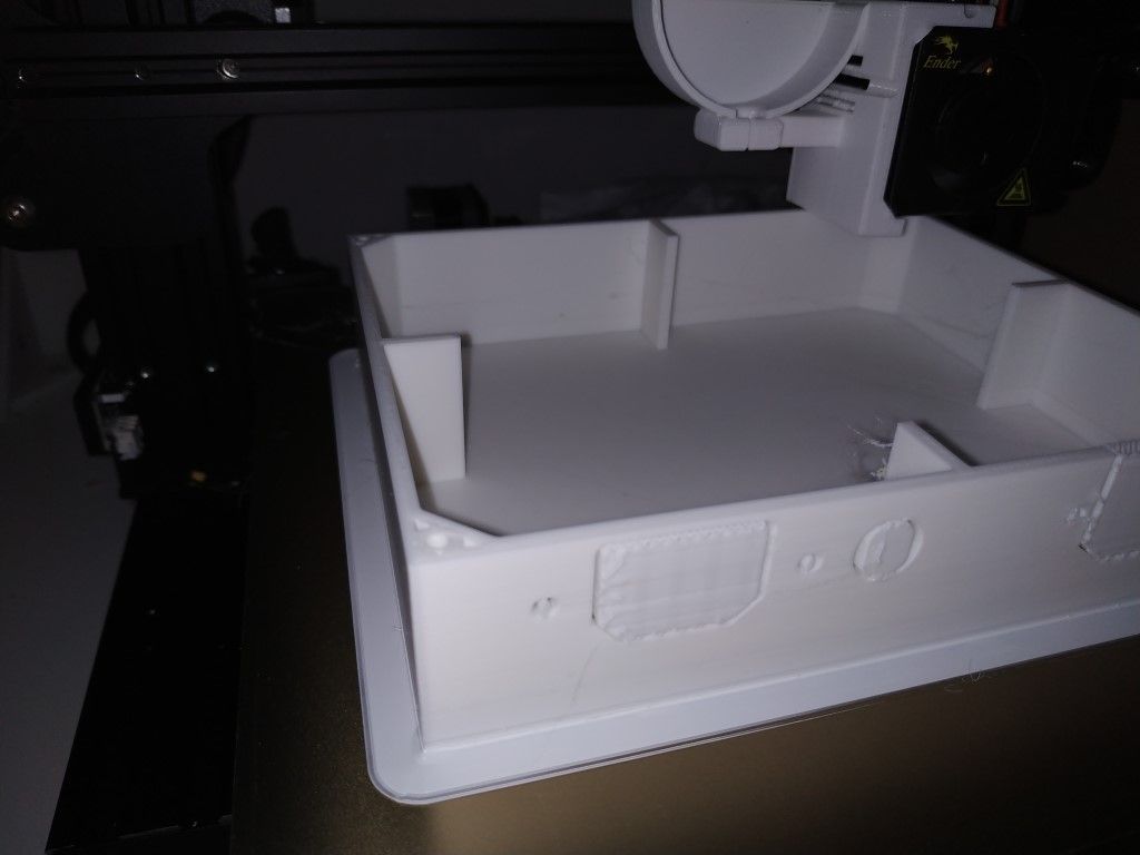

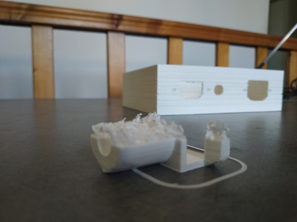

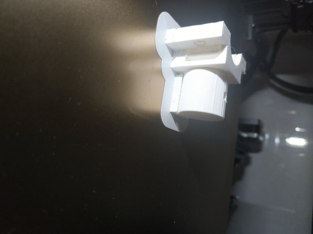

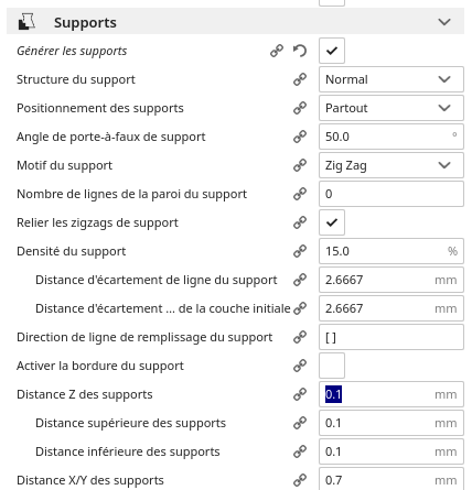

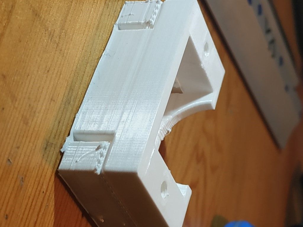

pasdebip PostĂ©(e) Juin 7, 2021 Auteur PostĂ©(e) Juin 7, 2021 J'ai refais une impression c'est bien mieux en activant l'Ă©tirage et en modifiant les paramĂštres de parois. Par contre sous les supports c'est toujours trĂšs moche ... Pasdebip  Pouvez vous m'aider pour amĂ©liorer le rendu sous mes supports avec Cura ? Je refais la mĂȘme piĂšce mais sous les supports se n'est pas esthĂ©tique du tout. Merci  Pasdebip

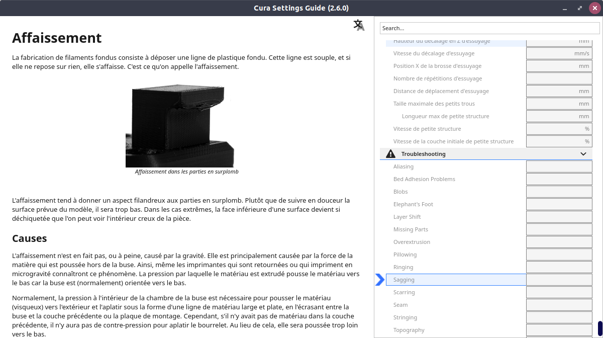

PPAC Posté(e) Juin 8, 2021 Posté(e) Juin 8, 2021 (modifié) Salut, Pour comprendre l'impacte des paramétrés de Cura, je te conseil d'installer le plugin/extension "Settings Guide" (les textes sont traduit en fr. malgré le nom du plugin en anglais) depuis le "marché en ligne" sous cura ! (il te faudra créer un compte Ultimaker ...) De plus, il y a une section "troubleshooting" dans le plugin/extension "Settings Guide". Citation  Visibilité de paramétrés cura a "expert" ou "all" tu va surement devoir jouer avec la "Distance Z des support" Modifié (le) Juin 8, 2021 par PPAC
Jonathan06 Posté(e) Juin 10, 2021 Posté(e) Juin 10, 2021 En regardant tes surface horizontales supérieurs on voit bien que tu es en sur-extrusion. Je dirait en plus que tu ne dois pas avoir un bon refroidissement de filament. 1

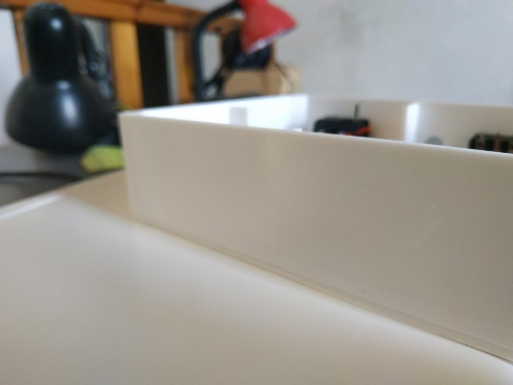

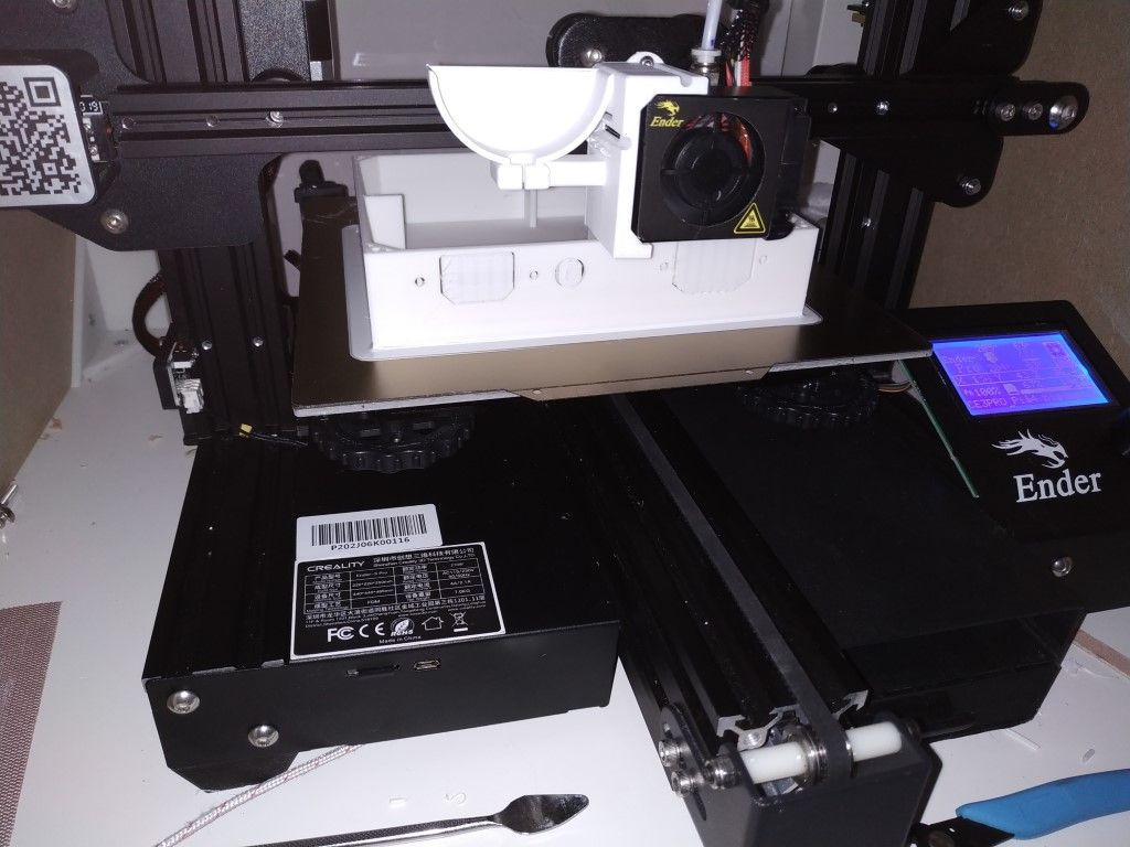

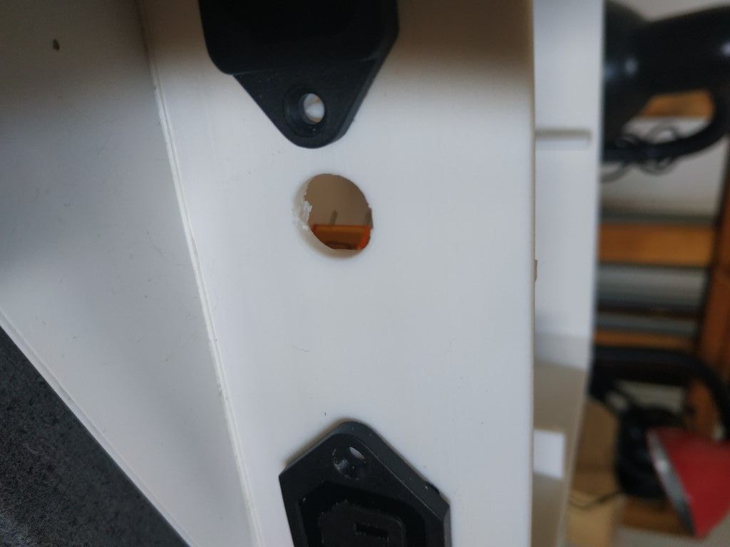

pasdebip Posté(e) Juin 11, 2021 Auteur Posté(e) Juin 11, 2021 Bonjour, Merci pour vos conseils. AprÚs réglage voici ce que j'obtiens pour l'instant. Je trouve que c'est bien mieux. Ca a merdouillé au début car j'ai changé de filament et j'ai beaucoup de mal à faire rentrer le fil dans l'extrudeur ce qui a causé cette ligne manquante. Qu'en pensez vous ? Pasdebip  1
Jonathan06 Posté(e) Juin 13, 2021 Posté(e) Juin 13, 2021 Personnellement je pense que tu reviens de loin, trÚs loin Sinon ca me semble trÚs propre, je suis content pour toi
