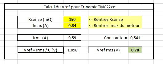

fran6p Posté(e) Juin 16, 2021 Partager Posté(e) Juin 16, 2021 @pasdebip Habituellement les moteurs «Creality» ont des marquages parfois au «cul» du moteur. Creality utilisent régulièrement des moteurs de marques différentes dont les tailles sont de 34 ou 40 mm (hormis les moteurs des Ender5). Les 34mm sont souvent des 0.8A (Imax), les 40mm des 1.0A. Pour une Ender3, on se sert régulièrement des réglages indiqués >>> ici <<<. Lien vers le commentaire Partager sur d’autres sites More sharing options...
pasdebip Posté(e) Juin 16, 2021 Auteur Partager Posté(e) Juin 16, 2021 Bonjour Fran6p, Merci pour les vref mais sur ton lien c'est pour la carte stock de chez creality moi j'ai la V4.2.7. Les réglages seront ils les mêmes ? Pasdebip Lien vers le commentaire Partager sur d’autres sites More sharing options...

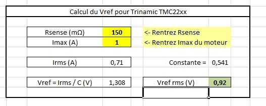

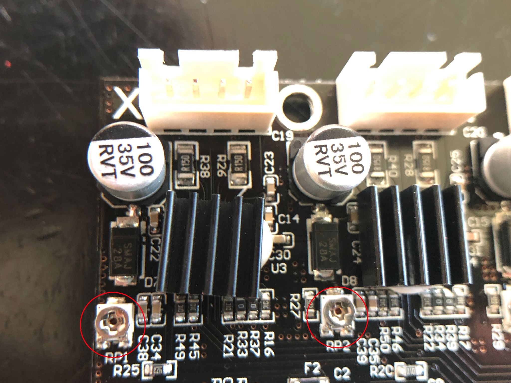

fran6p Posté(e) Juin 16, 2021 Partager Posté(e) Juin 16, 2021 (modifié) il y a 47 minutes, pasdebip a dit : Les réglages seront ils les mêmes ? Pas vraiment car ta carte est normalement équipée de pilotes TMC pour lesquels le calcul de la Vréf est un peu différent. @stef_ladefense a fait un excellent tutoriel : La formule à appliquer sera donc : Vref = ( Imax * (Rsense+20) / 130 ) / racine(2) Creality utilise des Rsense de 150 mΩ (R150) en utilisant la feuille de calcul du tutoriel: A régler via le potentiomètre sur la carte : Modifié (le) Juin 16, 2021 par fran6p Lien vers le commentaire Partager sur d’autres sites More sharing options...
pasdebip Posté(e) Juin 16, 2021 Auteur Partager Posté(e) Juin 16, 2021 il y a 6 minutes, fran6p a dit : Pas vraiment car ta carte est normalement équipée de pilotes TMC pour lesquels le calcul de la Vréf est un peu différent. @stef_ladefense a fait un excellent tutoriel : La formule à appliquer sera donc : Vref = ( Imax * (Rsense+20) / 130 ) / racine(2) Creality utilise des Rsense de 150 mΩ (R150) en utilisant la feuille de calcul du tutoriel: A régler via le potentiomètre sur la carte : Super je te remercie pour ton aide j'ai commandé des tournevis céramique pour faire le réglage au cas où . Lien vers le commentaire Partager sur d’autres sites More sharing options...
fran6p Posté(e) Juin 16, 2021 Partager Posté(e) Juin 16, 2021 il y a 3 minutes, pasdebip a dit : j'ai commandé des tournevis céramique pour faire le réglage au cas où . Sage précaution qui toutefois nécessite plus de manipulation qu'avec un tournevis classique sur lequel un pince crocodile reliée au + permet à la fois le réglage et la vérification de la tension sur le multimètre. Lien vers le commentaire Partager sur d’autres sites More sharing options...

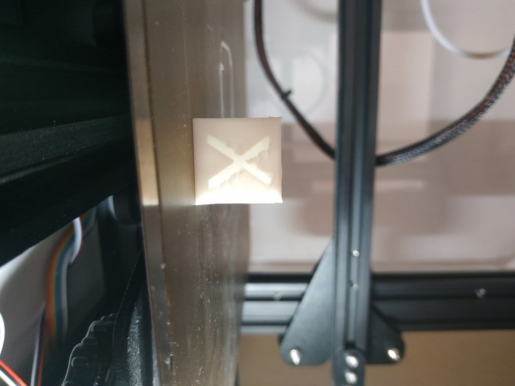

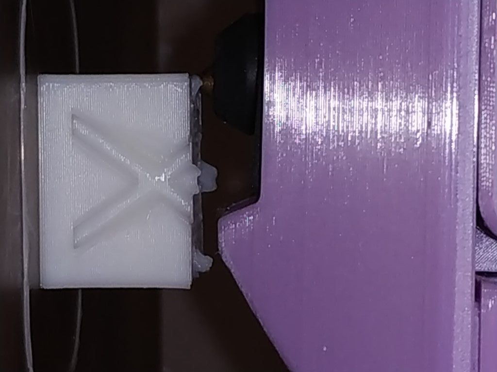

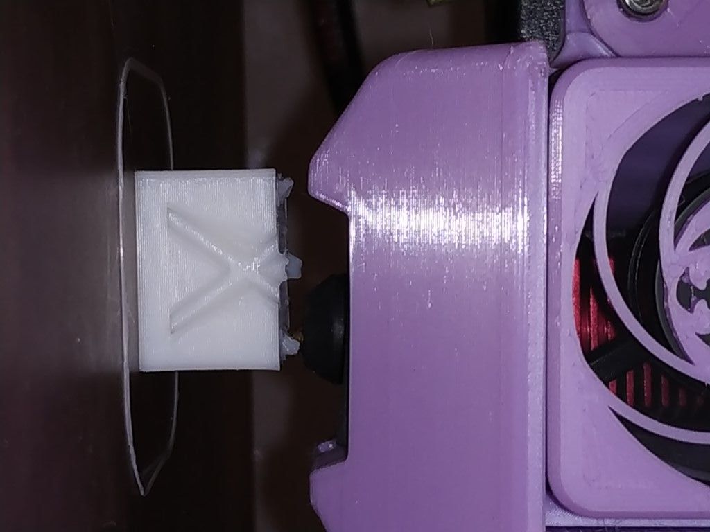

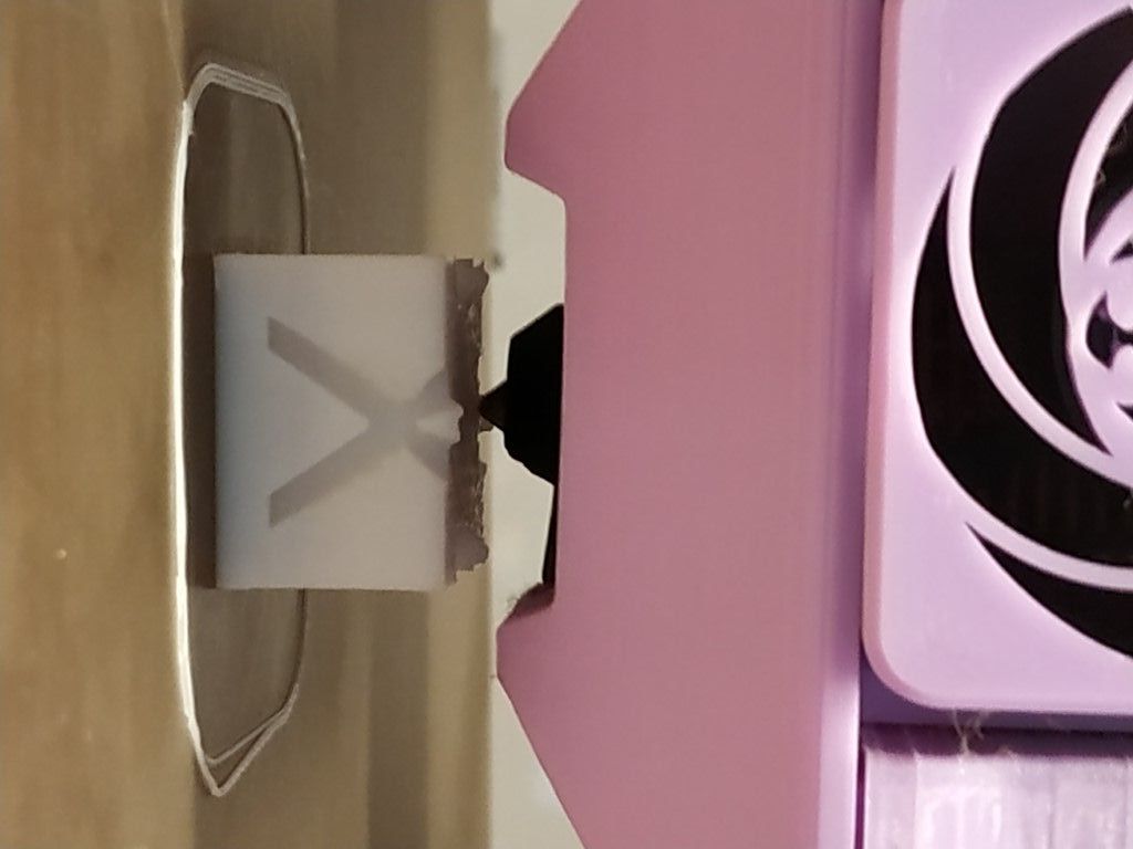

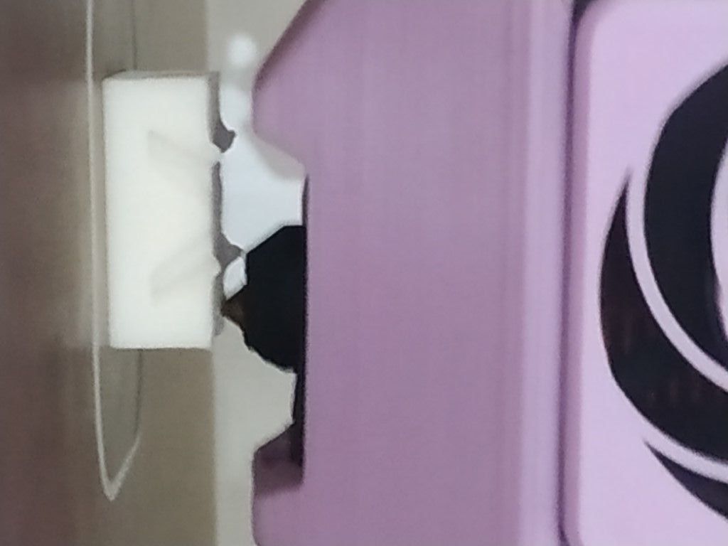

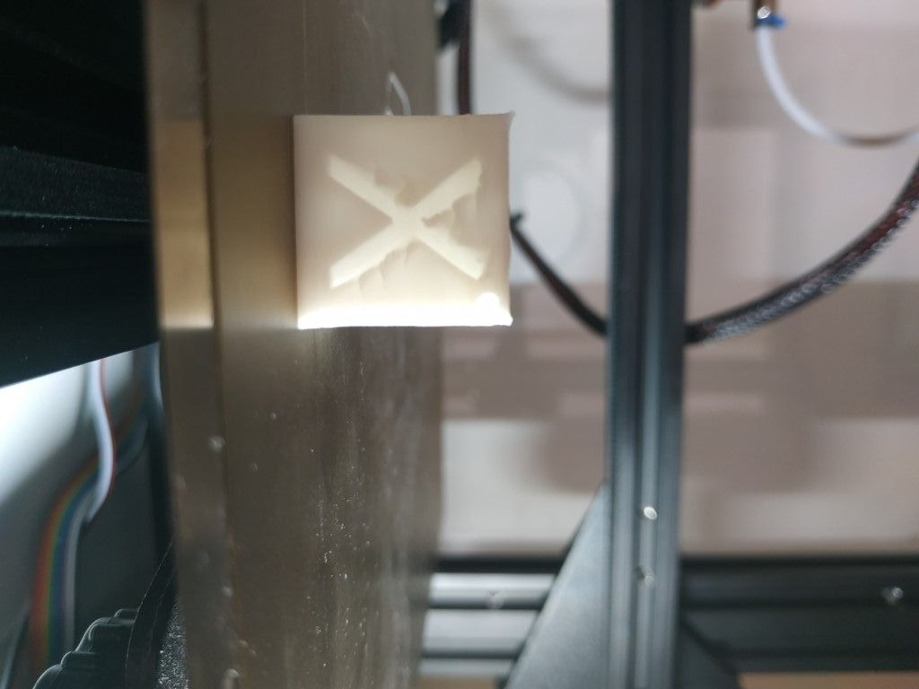

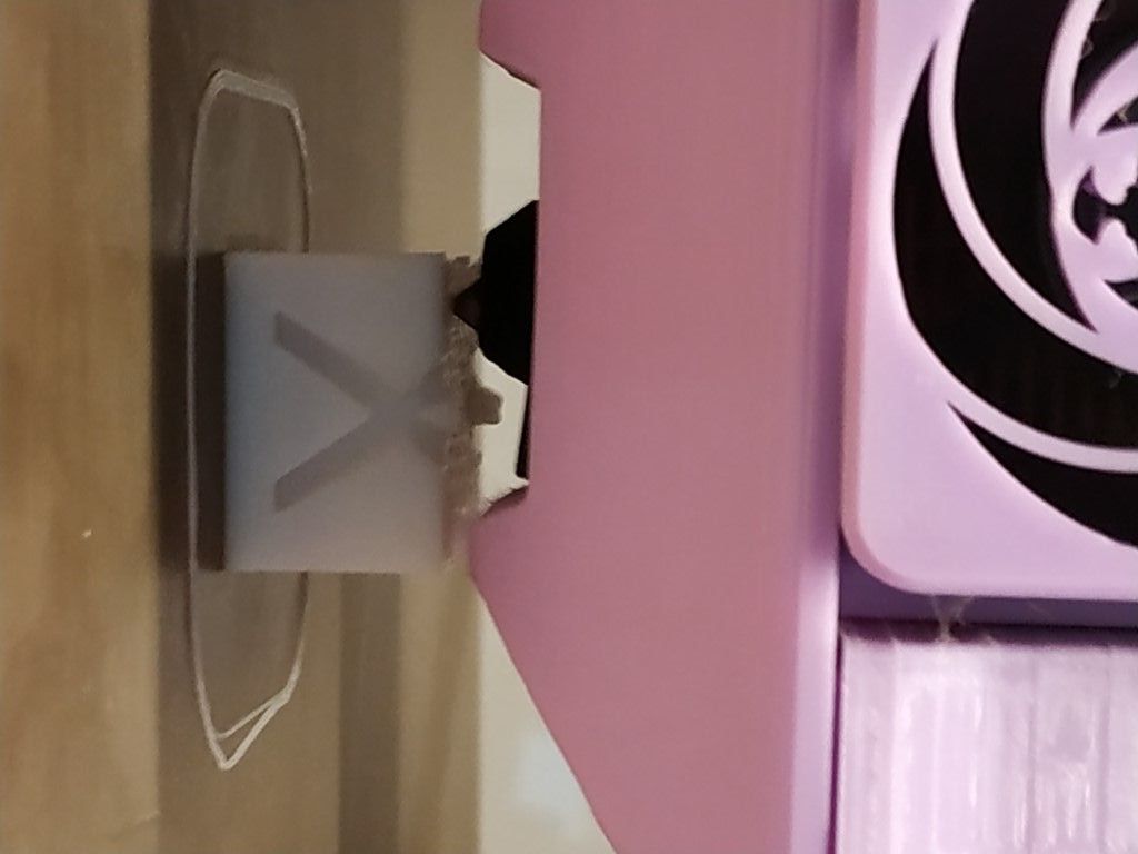

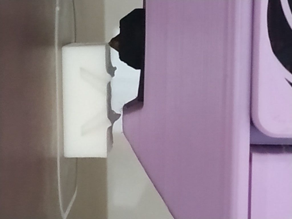

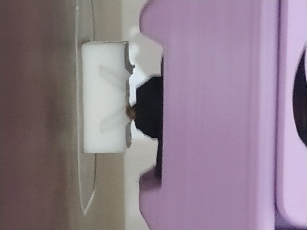

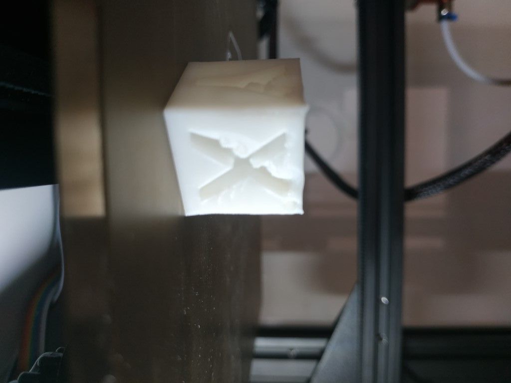

pasdebip Posté(e) Juillet 27, 2021 Auteur Partager Posté(e) Juillet 27, 2021 Bonjour, Encore des photos pour bien visualer mon soucis.... Pasdebip Lien vers le commentaire Partager sur d’autres sites More sharing options...
PPAC Posté(e) Juillet 27, 2021 Partager Posté(e) Juillet 27, 2021 (modifié) il y a 18 minutes, pasdebip a dit : Encore des photos pour bien visualer mon soucis.... Salutation ! J'ai du mal a dire si c'est du curling car un défaut de refroidissement de l'impression ou si c'est des blobs/pâtés du a un genre de sur-extrusion ou a un bug d'extrusion... A tu d'activé le linéare advance ? quel max accélération et jerk a tu ? fait tu des rétraction et des Z-hop au changement de couche ? Edit : ou alors tu a un genre de petit freeze/gele de l'imprimante qui favorise cette création de défaut ... carte SD a changer ? eviter d'imprimer depuis avec un câble USB depuis un PC qui rame ? Re Edit : Cura 4.10.0 ? car chez moi il me fait un genre d' essuyage a la fin de chaque couche et cela fait des petit défaut ...(j'ai surement un truc a corriger/adapter dans les paramètres qui passez bien avec 4.9.x pour ne plus avoir cela avec la 4.10 ...) Modifié (le) Juillet 27, 2021 par PPAC Lien vers le commentaire Partager sur d’autres sites More sharing options...
pasdebip Posté(e) Juillet 27, 2021 Auteur Partager Posté(e) Juillet 27, 2021 (modifié) Bonjour PPAC, Merci pour ton aide, je t'ai un peu perdu sur les termes mais je vais rechercher cela " Z-hop". Concernant le linear advance je n'ai pas fait attention si activé ou pas . Par défaut est ce que dans Marlin il est activé ? La rétractation est activée, concernant le Z hop si c'est la montée du Z au chgt de couche pour éviter de taper l'impression non ce n'est pas activé. Pour le curling je refroidi, j'y ai pensé mais le ventilo tourne à fond et souffle bien de l'air sur la buse . J'imprime directement depuis la carte SD, je vais la changer pour voir... Pasdebip Modifié (le) Juillet 27, 2021 par pasdebip complément d'info Lien vers le commentaire Partager sur d’autres sites More sharing options...
PPAC Posté(e) Juillet 27, 2021 Partager Posté(e) Juillet 27, 2021 (modifié) il y a 29 minutes, pasdebip a dit : Z hop si c'est la montée du Z au chgt de couche pour éviter de taper l'impression non ce n'est pas activé. oui mes excuses pour le nom anglais du paramètre, c'est bien cette notion de décalage en Z ! donc cela ne viens pas d'un suintement lors du déplacement en Z ... il y a 29 minutes, pasdebip a dit : Par défaut est ce que dans Marlin il est activé ? Là je ne sais plus vraiment (entre les versions "officiel " et les versions pré-compilé ...) mais https://marlinfw.org/docs/gcode/M900.html ajouter cela dans le g-code de démarrage devrait permettre d’être sur qu'il n'est pas utilisé Disable Linear Advance M900 K0 Pour le refroidissement, c'est mieux si cela souffle juste en dessous de la buse et non sur la buse ... mais je pense que tu le sais déjà et comme tu a une chaussette sur la buse, cela ne dois pas trop gêner... Mais je peux aussi très bien me tromper car j'ai du mal a bien voir le truc sur les photos .... Aussi a tu vu mon édit sur la version du trancheur ... je ne sais plus se que tu utilise et si tu est passé a Cura 4.10 chez moi, j'ai des petits truc étranges sur les changement de couches ... peut être le masquages des jointures qu'il me faut revoir ... mais pas sur que se soit le problème ici . Modifié (le) Juillet 27, 2021 par PPAC Lien vers le commentaire Partager sur d’autres sites More sharing options...
pasdebip Posté(e) Juillet 27, 2021 Auteur Partager Posté(e) Juillet 27, 2021 (modifié) Ppac, Je recompile Marlin cet après midi en desactivant si ce n'est déjà le cas le Linear advance. Après cela je reprendrai des photos plus net pendant l'impression. Concernant le version de Cura j'ai bien aussi la 4.10 cela peut correspondre au début de mes déboires aussi, mais en réinstallant la 4.09 soucis idem j'en déduis que Cura n'est pas en cause. Le masquage de la jointure n'est pas terrible du tout pour moi aussi depuis la mise a jour de Cura. Pasdebip Edit: Sur Marlin j'ai la ligne suivante dans configuration.adv si je comprends bien il est déjà desactivé. La commande m900 k0 Jje ne sais pas où la mettre enfin certain diront dans mon mais j'ai pas trop envie //#define LIN_ADVANCE Modifié (le) Juillet 27, 2021 par pasdebip complément d'info Lien vers le commentaire Partager sur d’autres sites More sharing options...

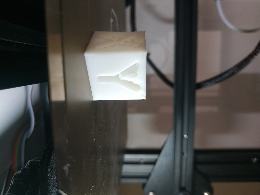

pasdebip Posté(e) Juillet 27, 2021 Auteur Partager Posté(e) Juillet 27, 2021 (modifié) Bonsoir, J'ai recomplilé le firmware en vérifiant le linear advance j'ai ceci //#define LIN_ADVANCE. Pour moi il est désactivé. Le contrôle de saccade est à 8 mm/s sur Cura. Pasdebip ps :Voici des photos et une vidéo VID_20210727_181750.mp4 edit J'ai refait un test avec un firmware pré compilé de chez créality mais pareil même défaut, puis modifié le Gcode de démarrage idem.... Pasdebip Modifié (le) Juillet 27, 2021 par pasdebip complément d'info Lien vers le commentaire Partager sur d’autres sites More sharing options...
PPAC Posté(e) Juillet 28, 2021 Partager Posté(e) Juillet 28, 2021 (modifié) Mes excuses pour la fausse piste du linear advance qui donc se trouve bien désactivé (car le #define et bien commenté ...) La video me fait vraiment penser a du curling. Ton guide souffle ne doit pas réellement bien orienter le souffle vers l'impression, ou alors il contraint trop le flux d'aire et le "casse"/ le ralentie/ le gène. Il reste le filament utilisé qui peut être du genre a faire du curling ... ou encore la vitesse d'impression qui trop rapide ne laisse pas un délais suffisant pour permettre un refroidissement. ou encore le contrôle de saccade/jerk et max accélération qu'il faut légèrement augmenter car des valeurs trop faible favorise des amas de matières dans les zones où il y a des angles ... Modifié (le) Juillet 28, 2021 par PPAC Lien vers le commentaire Partager sur d’autres sites More sharing options...
pasdebip Posté(e) Juillet 28, 2021 Auteur Partager Posté(e) Juillet 28, 2021 (modifié) Bonjour Ppac, Pas de soucis ... Je viens de tester en enlevant la chaussette pour vérifier si elle ne faisait pas obstruction au souffle, vitesse d'impression passée à 95 % mais pas de changement. Concernant le filament ainsi que le guide souffle j'ai imprimé pas mal de choses avec sans soucis ... Contrôle saccade activé à 8mm/s et acceleration à 500 mm/s². Je vais changer ces valeurs à 15 mm/s et 700 mm/S² si l'imprimante ne décolle pas j'ai de la chance.. Il me reste a tester après un autre filament en effet puis je remettrait la config d'origine sur la tête pour voir si cela change quelque chose. Pasdebip Edit : 14h Après tests avec les valeurs de saccades de changées c'est pas mieux...au vu des secousses que se prends mon meuble . Edit: 15h50 Chgt filament + resserage excentrique tête extrusion pas mieux ... Essai avec le Cura d'un autre pc qui est utilisé pour une autre Ender 3 pas mieux... Me reste plus qu'a remettre la tête en configuration d'origine pour voir si cela change quelque chose. ça devient relou ce truc... PAsdebip Modifié (le) Juillet 28, 2021 par pasdebip Lien vers le commentaire Partager sur d’autres sites More sharing options...
RFN_31 Posté(e) Juillet 28, 2021 Partager Posté(e) Juillet 28, 2021 Bonjour, Question bête : le ventilo qui envoie l'air vers la buse (pas celui du radiateur du hotend) fonctionne-t-il ? 1 Lien vers le commentaire Partager sur d’autres sites More sharing options...
pasdebip Posté(e) Juillet 28, 2021 Auteur Partager Posté(e) Juillet 28, 2021 (modifié) Bonjour RFN_31, Et bien justement il n'y a jamais de question bête sauf celle que l'on ne pose pas J'ai honte de moi mais je............. l'avais mal remonté et comme cela faisait un moment que je n'y avait pas touché je n'ai pas fait le rapprochement Il soufflait vers l'arrière et non vers le bas et impossible de le voir sans le démonter. Quelle nouiiiiille que je suis . Euh désilé pour le dérangement et en effet problème de "curling" et de neurones pour ma part. Merci pour votre aide Pasdebip Modifié (le) Juillet 28, 2021 par pasdebip la nouille 1 Lien vers le commentaire Partager sur d’autres sites More sharing options...
PPAC Posté(e) Juillet 28, 2021 Partager Posté(e) Juillet 28, 2021 Pas de problème ! On a tous de jours où l'on passe a coté de truc qui pourtant après coup semblent évidents ... Comme moi, là, a penser aux symptômes c-a-d au curling plutôt qu'a la vrai cause le défaut de ventilation ... bien vu @RFN_31 ! Alors bonnes impressions et bonne continuation ! Lien vers le commentaire Partager sur d’autres sites More sharing options...
