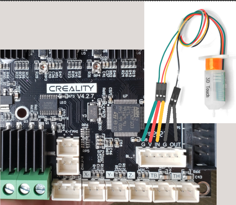

remibora Posté(e) Juin 6, 2021 Posté(e) Juin 6, 2021 Je comprends mieux alors. Je te conseille plutôt ce câblage, il te permet de ne pas supprimer la fonction buzzer. Citation

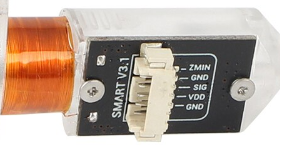

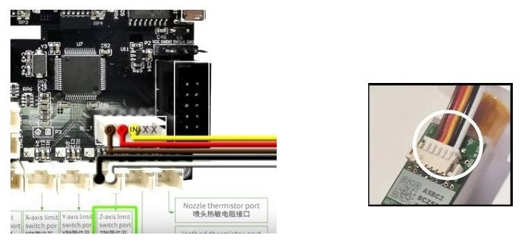

remibora Posté(e) Juin 6, 2021 Posté(e) Juin 6, 2021 (modifié) A part le bleu qui correspond au marron sur ma photo, c'est tout pareil, non? J'ai peut-être répondu un peu vite. Avec la photo ci-dessous, tu verras que l'ordre correspond ) ton matériel. Il suffit juste de brancher le connecteur fils blanc et noir sur le Zmin (ou Z-) Modifié (le) Juin 6, 2021 par remibora

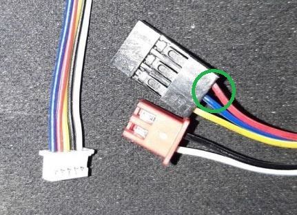

Arcools Posté(e) Juin 6, 2021 Auteur Posté(e) Juin 6, 2021 oui bien sur, sauf que mon connecteur est monobloc le bleu est au centre de mon connecteur et sur le schéma à l'extrémité gauche, regarde la photo du connecteur qu'il me reste l'axe Z est déjà branché Yep, je vais essayer ça, je vous donnerai le résultat, le temps de brancher et de mettre le FW

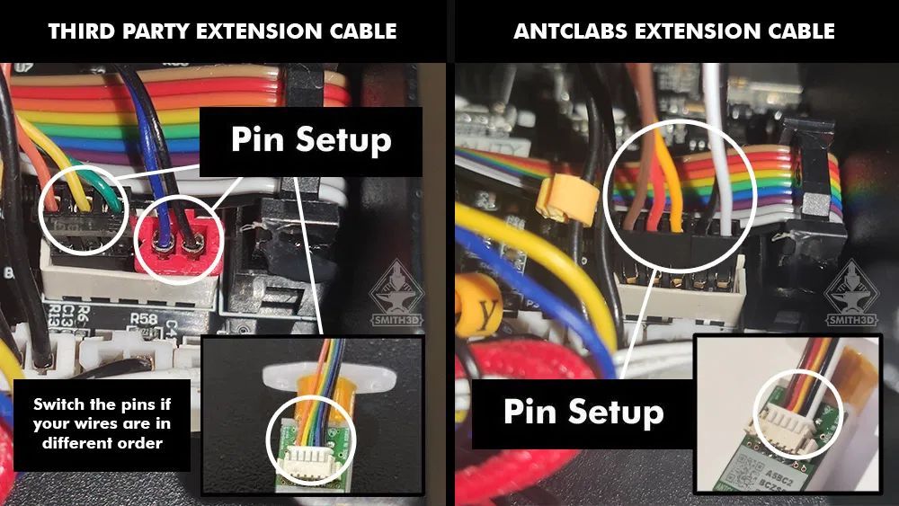

remibora Posté(e) Juin 6, 2021 Posté(e) Juin 6, 2021 Dans ce cas, il faut déclipser les broches femelles pour les remettre dans l'ordre. Le détail de la manip est expliqué à la fin de cette page
Arcools Posté(e) Juin 6, 2021 Auteur Posté(e) Juin 6, 2021 Ben fait non : Mon fil bleu qui est tout à gauche côté BLTouch se retrouve au milieu, donc ça ne correspond pas en fait : - je devrais avoir bleu/rouge/jaune - qui correspond au marron/rouge/jaune de la photo - et j'au physiquement sur le connecteur : rouge/jaune-bleu Dois-*je inverser le rouge et le bleu, j'ai des connecteurs normalement
remibora Posté(e) Juin 6, 2021 Posté(e) Juin 6, 2021 (modifié) Pour être clair, voici le câblage que tu dois faire (le fil marron correspond à ton fil bleu): Pour modifier le connecteur dupont, il suffit de procéder ainsi: Citation Modifié (le) Juin 6, 2021 par remibora
fran6p Posté(e) Juin 6, 2021 Posté(e) Juin 6, 2021 Ce n'est pas tant la couleur de fils qui compte mais la sérigraphie sur la carte ( +5V->+5V, GND->GND, Signal->Signal, idem pour le bi-connecteur du contacteur de fin de course (endstop)) : Si, par mégarde, le +5V et le GND sont inversés lors de la connexion sur la CM, il y a de grandes «chances» de faire passer le Bltouch de vie à trépas.
