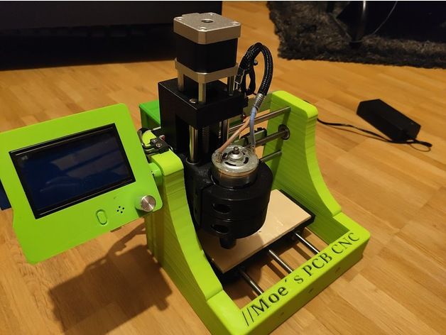

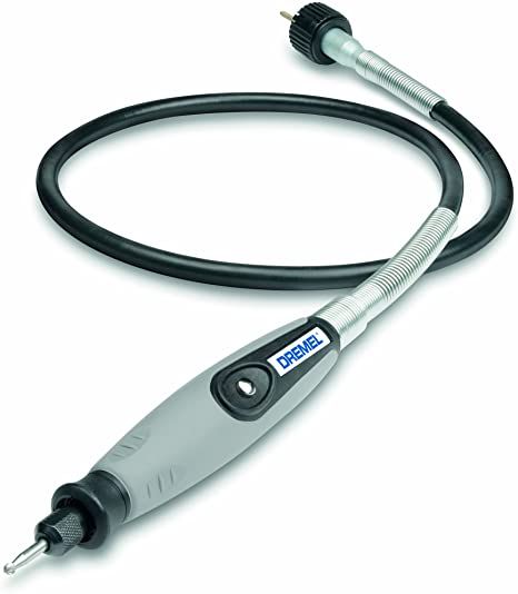

Guillaume3D Posté(e) Juin 17, 2021 Auteur Posté(e) Juin 17, 2021 Bon le projet tombe à l'eau, transformer une réplique de Prusa MK3 en CNC c'est long, galère et chiant (20min pour démonter ou remonter la tête, et faut défaire entièrement le cablage pour enlever le ventilo, l'E3Dv6 et la sonde inductive) Ce que j'ai retenu pour ceux qui veulent faire une CNC avec une imprimante 3D (tous modèles confondus): -Pas besoin de GRBL, Marlin comprend les instructions (mais seulement pas carte SD) -FlatCAM pour transformer les fichier gerber en . gcode (générés par EasyEDA ou par Eagle) -Le flexible de Dremel est la meilleure solution, mais il y aura toujours un léger jeu dans le flexible (vitesse max pour la Dremel) -Pour les réglages, on est obligé de le faire via l'écran (toutes liaisons avec l'ordinateur ne marchera pas, à part pour les logiciel compatible Marlin) Personnellement, je vais construire la mini-CNC de la première page du topic

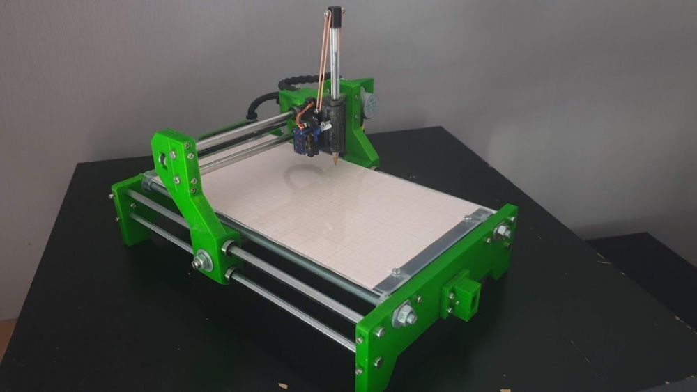

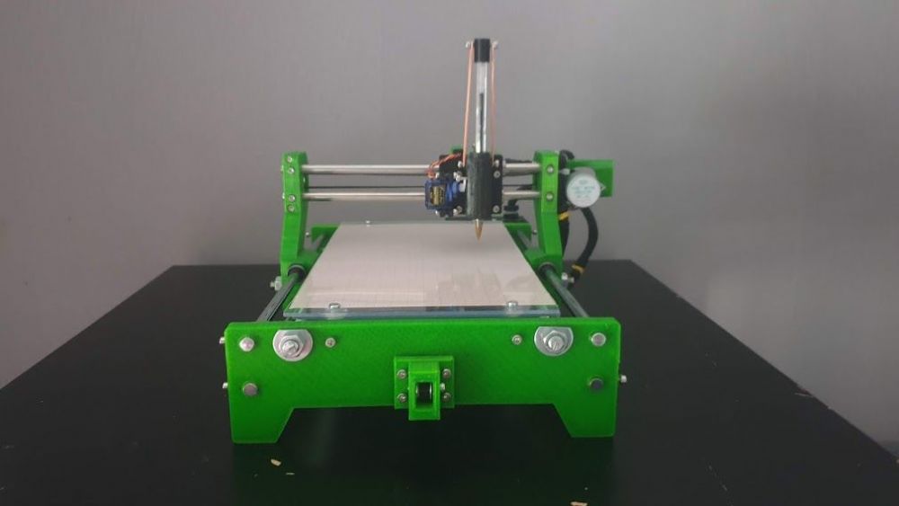

Guillaume3D Posté(e) Juin 18, 2021 Auteur Posté(e) Juin 18, 2021 Le 18/06/2021 at 04:47, Titouvol a dit : Sinon il faudrait déporter les connexions dans la tête, pour pouvoir tout débrancher localement, et ajouter une petite plaque support entre la tête et l'axe X, et faire la même pour le Dremel. Ainsi tu aurais quelque chose d'interchangeable facilement. Mais on est d'accord qu'une machine dédiée sera toujours préférable (mais c'est plus coûteux et ça prend de la place). Dérouler Pour tout déporté et faire la plaque, je devrais remodéliser tout mon axe et réimprimer pas mal de pièce, je vais voir s'il est pas possible de modéliser un support qui vient directement sur l'extrudeur, comme ça plus besoin de tout démonter, juste de dévisser quelques vis (peut-être celle du moteur E ?) pour y prendre en sandwich le support. Après j'ai convaincu mon père de financer la p'tite CNC, 20x20cm et environ 50 euros, ça m'a l'air pas mal comme p'tite machine !
Titouvol Posté(e) Juin 20, 2021 Posté(e) Juin 20, 2021 20x20 ? C'est quoi une 2018 ? Il m'avait semblé voir que la 3018 était plus intéressante .
Guillaume3D Posté(e) Juin 20, 2021 Auteur Posté(e) Juin 20, 2021 Le 20/06/2021 at 08:13, Titouvol a dit : C'est quoi une 2018 ? Il m'avait semblé voir que la 3018 était plus intéressante . Dérouler Ni l'une ni l'autre C'est un CNC maison sur base d'impression 3D, 3 moteurs, quelques pièces et une ancienne carte mère, le lien est sur le premier post du topic
