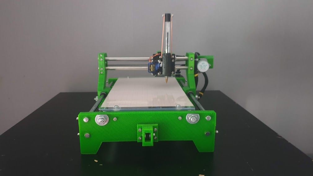

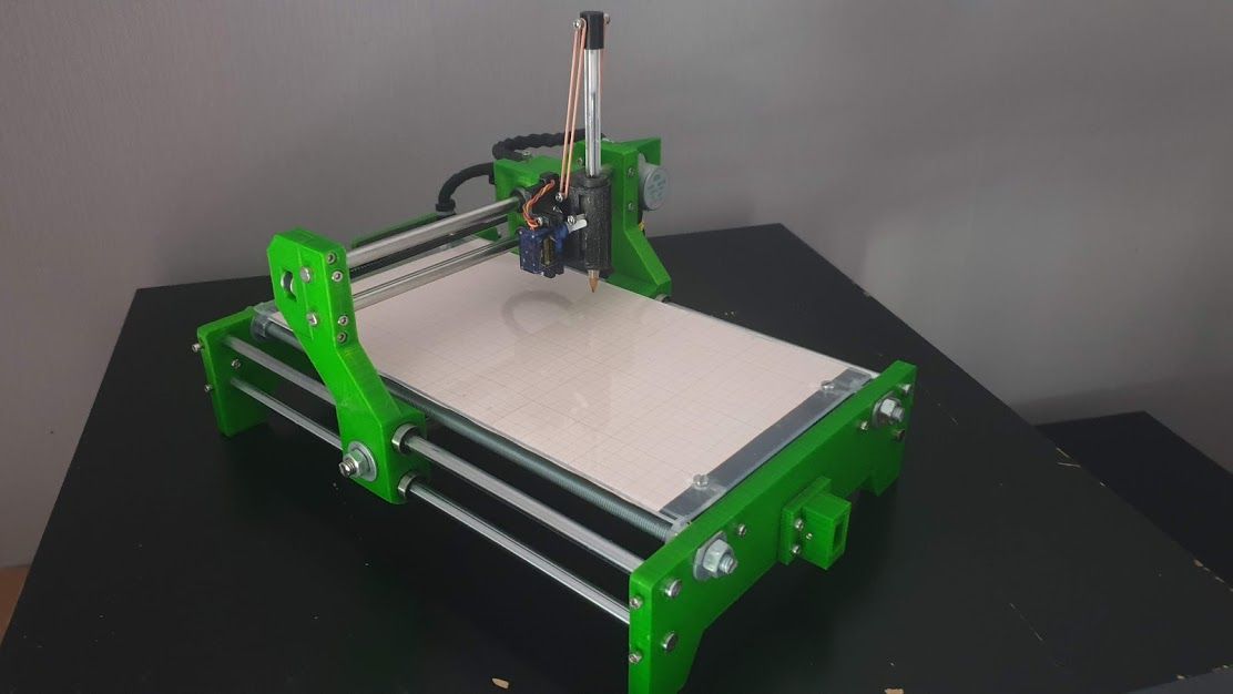

Guillaume3D Posté(e) Juin 10, 2021 Posté(e) Juin 10, 2021 (modifié) Bonjour, Il me semble que le sujet a déjà été beaucoup traité mais maintenant que je fais des recherches je tombe sur plus grand-chose... J'aimerais construire des pcb pour divers projets, et même si JLCPCB est un bon service, ça va plus vite et c'est plus amusant de les faire soi-même À la base, j'étais parti sur ça: https://www.thingiverse.com/thing:4251212 Il me manque casiment toutes les pièces (à part la MKS Gen L et le LCD12864), car je les avait recyclés en: Ensuite je me suis souvenue qu'il me restait la bonne vieille P3STEEL MK3 custom ! Pour graver du pcb, devrait pas y avoir trop de contraintes, je peux y aller sans la retrouver en miettes ? Ensuite, pour mettre une dremel dessus (on fait avec ce qu'on a sous la main), vaux mieux la mettre directement sur le chariot au risque de faire un grand porte-à-faux ou utiliser ce genre de déportation: Merci à vous, bonne soirée ------------------------------- EDIT: Je m'enuyais, alors j'ai pris de l'avance, voici les fichiers pour adapter le raccord Dremel à la base de l'axe X du Bear Upgrade (je ne sais toujours pas si c'est la solution que je vais utiliser): dremel-mount-base.stldremel-mount-clamp.STL J'ai utilisé un design de "Myminifactory", je mettrais tout en détail sur mon Thingiverse sous peu de temps. Modifié (le) Juin 10, 2021 par Guillaume3D Insertion de l'image de l'outil Dremel + fichier du support 1

Guillaume3D Posté(e) Juin 11, 2021 Auteur Posté(e) Juin 11, 2021 Il y a 12 heures, BourrinDesBois a dit : J'ai du mal avec les imprimantes 3d recyclées en CNC mais après si tu te contente de faire de la gravure ça va. Et encore, c'est juste en attente de l'achat ou de la construction d'une mini CNC faite pour, le LM8UU à 6 euros l'unité je m'en souviens encore, j'ai pas envie de les flinguer avec les résidus de cuivre D'ailleur, pour pallier à ce problème t'as une idée ? Car je pensais imprimer une sorte de cadre que je pourrais visser au martyr lui-même fixé aux 4 vis du plateau (plateau fixé au chariot par des entretoises, donc relativement rigide par rapport à des ressorts).
Titouvol Posté(e) Juin 11, 2021 Posté(e) Juin 11, 2021 Pour graver du PCB tu n'auras pas d'efforts, donc la structure d'une imprimante 3D devrait l'encaisser sans souci (quitte à rester humble sur les vitesses d'avance). Par contre cherche peut etre si il n'y a pas quelqu'un qui aurait une 3018 et qui aurait changé la broche pour une plus puissante ... Il pourrait peut être te céder celle d'origine à vil prix ... Si tu comptes utiliser le Dremel avec un flexible pour limiter le point sur la tête : ne pas oublier que les flexibles doivent travailler déroulés ! C'est à dire qu'il faut que tu prévois un point d'accroche bien au dessus de la machine pour y installer le Dremel lui même. Effectivement avec la structure de ta P3STEEL et ses rails juste sous le bord du plateau, c'est parfait pour récupérer au maximum les saletés ! Mais avec du PCB tu auras plus de la poussière que des copeaux je pense, surtout vu les dimensions des gravures nécessaires et la faible quantité de matière enlevée. Donc tu peux effectivement protéger en ajoutant un petit rebord au plateau, ça ne fera pas mal, mais je doute que cela change la face du monde. 1
Guillaume3D Posté(e) Juin 11, 2021 Auteur Posté(e) Juin 11, 2021 il y a 58 minutes, Titouvol a dit : Si tu comptes utiliser le Dremel avec un flexible pour limiter le point sur la tête : ne pas oublier que les flexibles doivent travailler déroulés ! C'est à dire qu'il faut que tu prévois un point d'accroche bien au dessus de la machine pour y installer le Dremel lui même. Merci pour ta réponse ! C'est-à-dire le plus verticalement possible ? Ma Dremel va de 10000 à 32000 tr/min, quelle vitesse est le plus appropriée ? il y a une heure, Titouvol a dit : Effectivement avec la structure de ta P3STEEL et ses rails juste sous le bord du plateau, c'est parfait pour récupérer au maximum les saletés ! Mais avec du PCB tu auras plus de la poussière que des copeaux je pense, surtout vu les dimensions des gravures nécessaires et la faible quantité de matière enlevée. Donc tu peux effectivement protéger en ajoutant un petit rebord au plateau, ça ne fera pas mal, mais je doute que cela change la face du monde. Après, c'est plus le côté volatile qui me dérange, j'ai peur que ça me bousille l'électronique et les roulements ---------- Pour l'instant j'ai un gros problème, c'est le software ! Je fais des PCB sur EasyEDA (d'ailleur dans le dossier d'exportation Gerber il y a de tout sauf du .grb ???), et le gros problème est que je viens d'installer "FlatCAM" sauf que il n'ouvre rien ! (j'ai essayer casiment tout, rien ne se passe)... De plus, je ne sais pas trop comment faire, si je passe par l'imprimante elle-même via la carte SD elle fera des homing à chaque fichiers, non ? Donc il faudrait que j'envoie tout par Pronterface à la suite, sans interruption ?
Titouvol Posté(e) Juin 11, 2021 Posté(e) Juin 11, 2021 Pour le flexible, plus il est droit et mieux c'est. Mais c'est un flexible fait pour être tordu quand même (mais il me semble que Dremel préconise quand même de le suspendre et non de l'utiliser posé à côté de soi). Dans l'absolu c'est logique, ça limite les frottements internes. Par contre c'est assez rigide, donc la petite tête de l'imprimante risque de ne pas aimer forcer pour le trainer suivant comment il arrive dessus. Alors que si il pend gentiment au dessus, la tête n'aura pas de soucis pour bouger. Pour la vitesse, cherche des abaques, la vitesse de rotation est fonction du diamètre de l'outil : plus il est petit plus il faut tourner vite (en gros ce qui compte c'est la vitesse des tranchants à l'extrémité du cercle dessiné par l'outils : comme si tu essais de maintenir une vitesse des dents en m/s quelque soit le diamètre). Pour la poussière, si tes plaques de pcb dont petites, fixe un tuyau d'aspirateur à proximité (sans gêner les mouvements de la tête). Côté software ne n'y connais rien pour le moment ... Ma CNC est encore en rodage ... (J'ai ajouté des endstops et je dois justement les déclarer dans le firmware avant de pouvoir l'utiliser). 1

BourrinDesBois Posté(e) Juin 13, 2021 Posté(e) Juin 13, 2021 Oui c'est une bonne idée ta dremel sur flexible. Il y a un grbl pour arduino Mega. Mais marlin peut pas gérer du Gcode pour CNC?
Guillaume3D Posté(e) Juin 13, 2021 Auteur Posté(e) Juin 13, 2021 (modifié) Il y a 1 heure, BourrinDesBois a dit : Mais marlin peut pas gérer du Gcode pour CNC? J'ai essayé d'envoyer des ligne test par Pronterface (GRBLController ou Candle n'arrivent pas à se connecter) et ça ne marchait pas, je vais essayer de mettre un fichier directement par la carte SD EDIT: ça marche ! L'imprimante reconnait les .gcode et ça fonctionne bien ! Seul problème, les moteurs tournent trop vite, une idée de comment modifier la vitesse ? Avec le F0,5? Voici le .gcode: MarlinFC_test.gcode Modifié (le) Juin 13, 2021 par Guillaume3D
BourrinDesBois Posté(e) Juin 14, 2021 Posté(e) Juin 14, 2021 (modifié) F suivi des mm par min ou des millimètres par seconde (ça dépend je sais plus en quoi marche marlin). Normalement tu peux régler en cours d'usinage non? Cela dit il faut que tu le gères quand tu crée ton code. Avec quoi tu généres ton parcours d'outils ? Modifié (le) Juin 14, 2021 par BourrinDesBois
Guillaume3D Posté(e) Juin 14, 2021 Auteur Posté(e) Juin 14, 2021 Je génere le parcours avec FlatCam. Ce qui est bizarre c'est que dans FlatCam ont peut choisir l'unité, soit en mm soit en pouces, et quand l'unité est en mm les valeurs du gcode sont fausses (les axes ne bougent que de 1 ou 2mm) donc je mets en pouces, ce sont les bonnes valeurs sauf que dans le .gcode il y a un "G21" donc les valeurs sont en mm...
