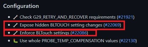

Depuis la version 2.0.9 des vérifications lors de la compilation du firmware ont été «renforcées» (voir ici et ), le Z_MIN_PROBE_ENDSTOP_INVERTING en fait partie 😉
Mon bloc de {XYZ}_MIN|MAX_ENDSTOP_INVERTING est désormais :
Citation
// Mechanical endstop with COM to ground and NC to Signal uses "false" here (most common setup).
#define X_MIN_ENDSTOP_INVERTING false // Set to true to invert the logic of the endstop.
#define Y_MIN_ENDSTOP_INVERTING false // Set to true to invert the logic of the endstop.
#define Z_MIN_ENDSTOP_INVERTING false // Set to true to invert the logic of the endstop.
#define I_MIN_ENDSTOP_INVERTING false // Set to true to invert the logic of the endstop.
#define J_MIN_ENDSTOP_INVERTING false // Set to true to invert the logic of the endstop.
#define K_MIN_ENDSTOP_INVERTING false // Set to true to invert the logic of the endstop.
#define X_MAX_ENDSTOP_INVERTING false // Set to true to invert the logic of the endstop.
#define Y_MAX_ENDSTOP_INVERTING false // Set to true to invert the logic of the endstop.
#define Z_MAX_ENDSTOP_INVERTING false // Set to true to invert the logic of the endstop.
#define Z_MIN_PROBE_ENDSTOP_INVERTING DISABLED(CR10V2_BLTOUCH) // Set to true to invert the logic of the probe.
La directive «CR10V2_BLTOUCH» est activée (ou pas 😉 ) au début du fichier configuration.h (ça permet en activant / désactivant uniquement cette directive d'avoir des fichiers configuration.h et configuration_adv.h fonctionnels pour une CR10-V2 basique ou avec Bltouch 🤭
Citation
 * Creality CD-10 V2 options
// Is the BLTouch option installed?
#define CR10V2_BLTOUCH
Les fichiers de mon dépôt github sont à jour, pas forcément la documentation de mon sujet (je fais un nœud à mon mouchoir pour le faire )😞
