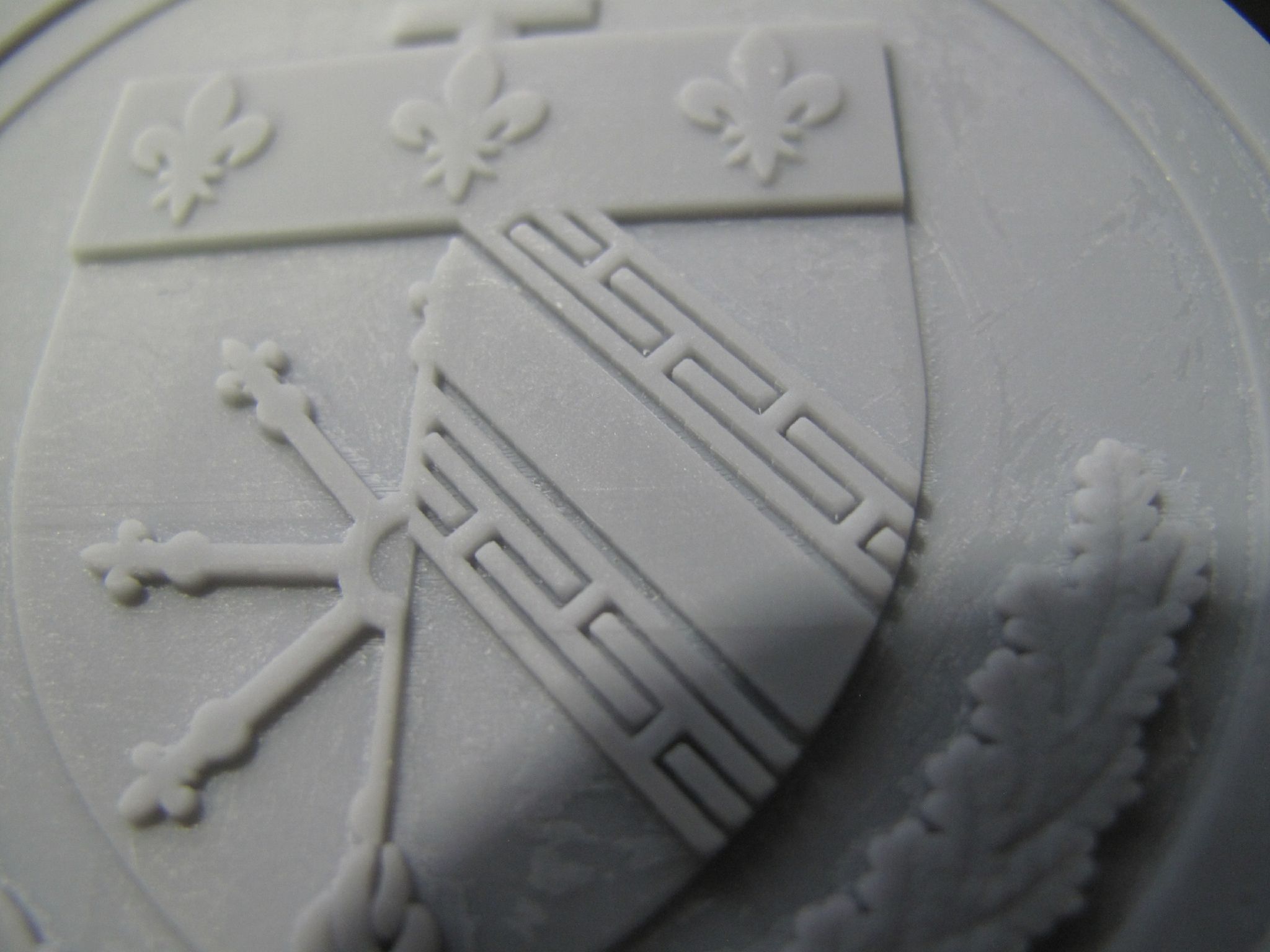

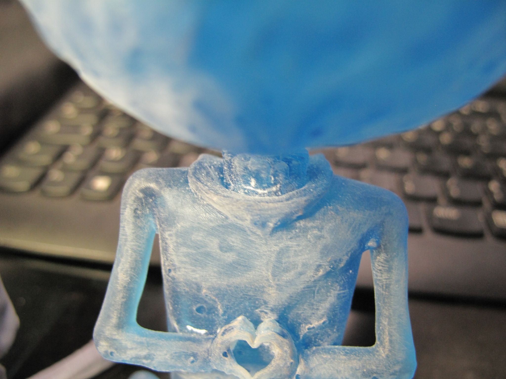

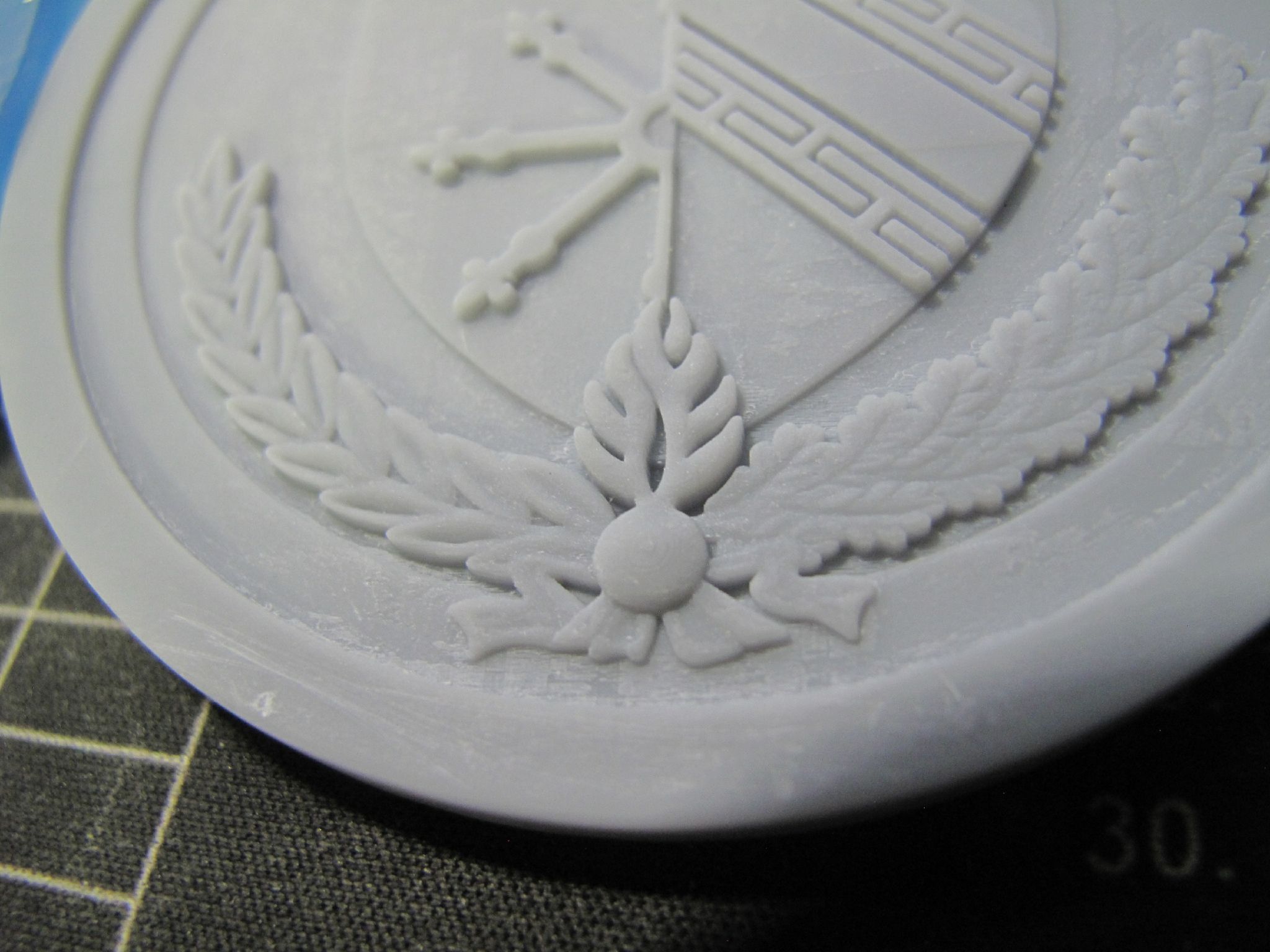

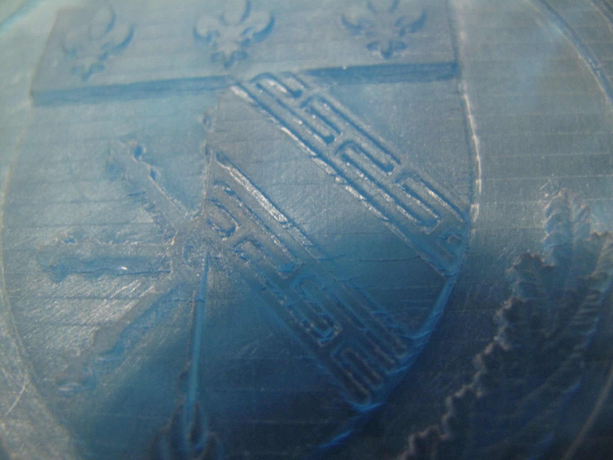

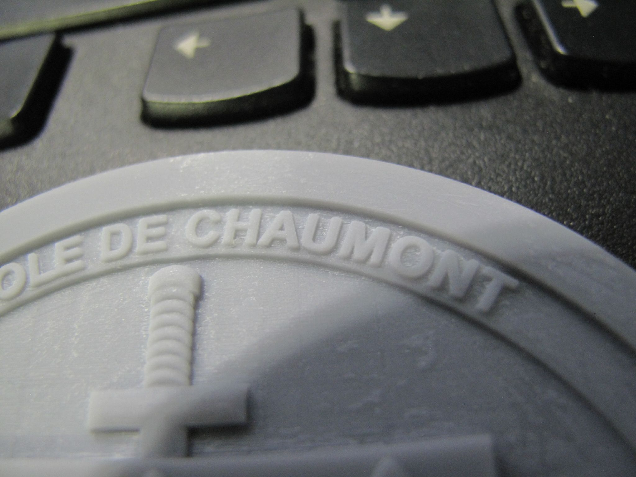

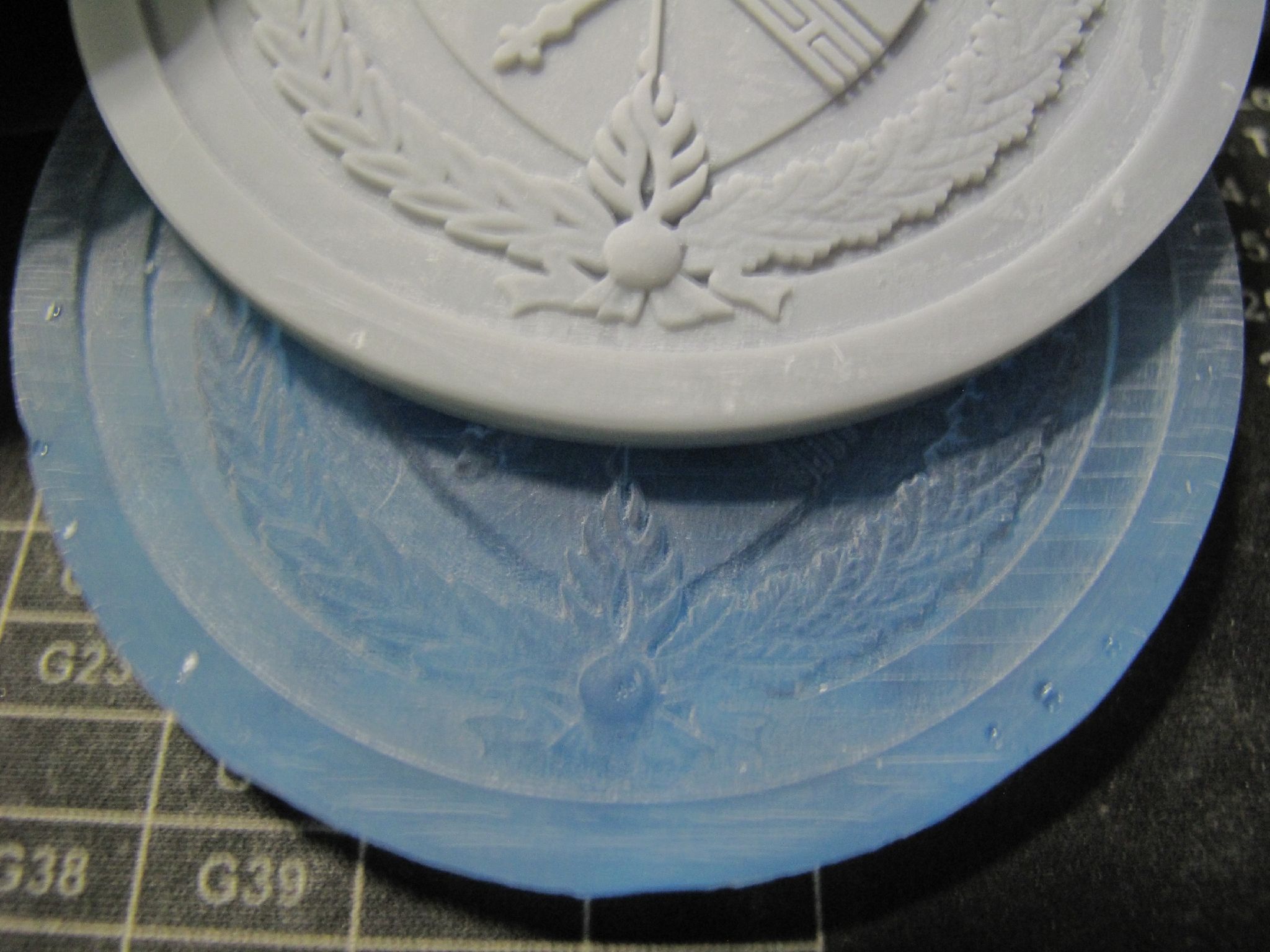

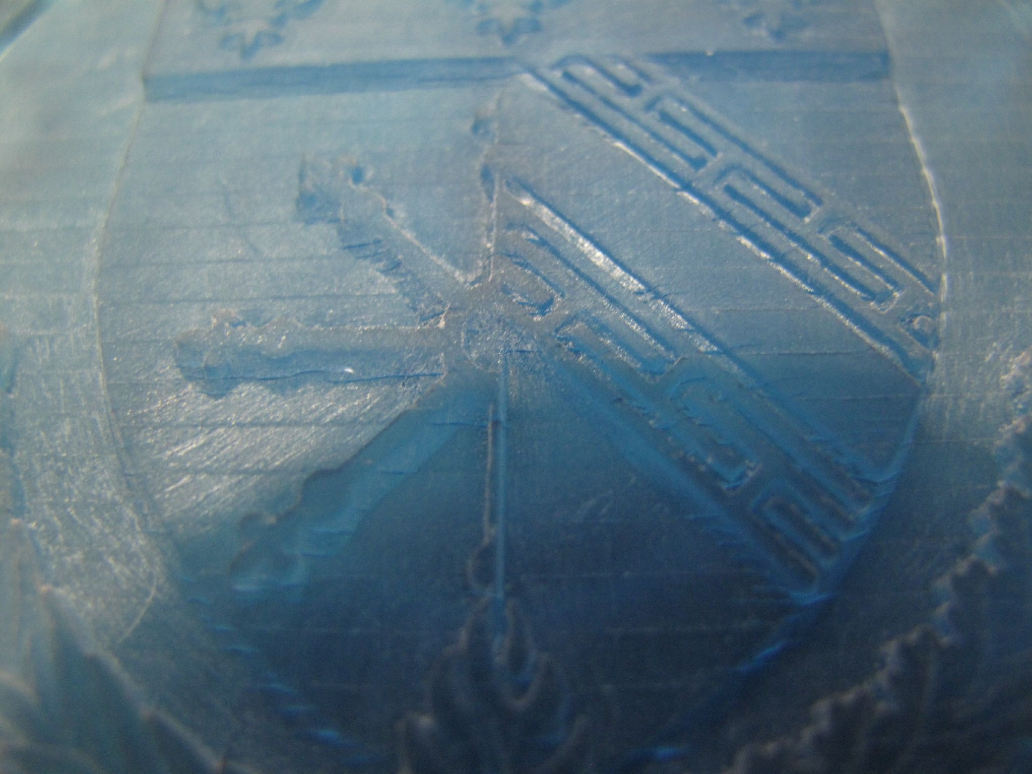

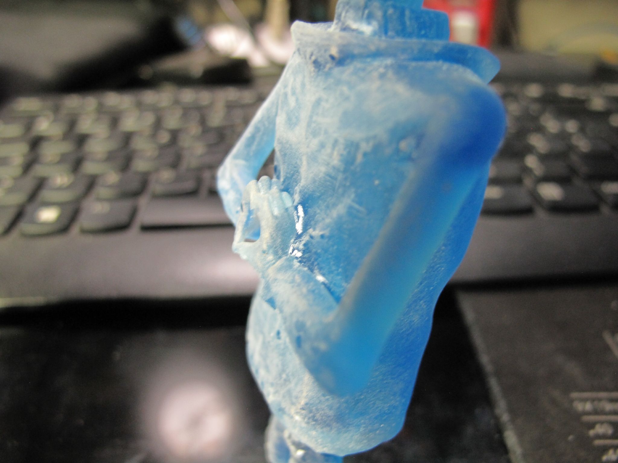

Quelques photos pour voir la différence entre les deux résines.(la bleu contrairement à ce que pourrait faire croire les photos n'est pas en surexposition, le print était encore très mou en sortant de l'imprimante donc impossible d'exposer moins)
808062197_IMG_54731.thumb.jpg.072a19b0656a473b52509f9ee93bf42f.jpg1398796914_IMG_54741.thumb.jpg.b4dfadcfff0fc6706d49579aa6de89cf.jpg500671919_IMG_54751.thumb.jpg.23b933144b69120c0465d859a0cb48c1.jpg623914910_IMG_54761.thumb.jpg.5c3f02e17c7fab50fecf16b8fbb84ef2.jpg1006089362_IMG_54771.thumb.jpg.69f9dd361c89f8ab248fa2e90bbf5278.jpg14533260_IMG_54801.thumb.jpg.794fbff003c62c5b390dc7a21618cd06.jpg478684856_IMG_54811.thumb.jpg.e518e4826508022b97b33e0fbcb25026.jpg1774016396_IMG_54791.thumb.jpg.6df7ce95a185293553ab15c3178f978d.jpg499038919_IMG_54781.thumb.jpg.2e13cef5112d0a2a8e69c518848b928c.jpg521825407_IMG_54981.thumb.jpg.3165ae9fcfb063042d311373b9146d39.jpg185450321_IMG_54971.thumb.jpg.c14911289d5a0cdc31a72a29f07b5a1b.jpg905161932_IMG_54931.thumb.jpg.56effa3c144d77f263904c74460d957e.jpg1728829013_IMG_54911.thumb.jpg.e2c1662fc297138682285cdce66db0f2.jpg
Modifié (le) par Ironblue
Lien vers le commentaire
Partager sur d’autres sites
2s d'expo à 70% d'UV pour la bleu (c'est le moins pire après de nombreux essais) et 1.6s d'expo à 80% d'UV pour la grise sinon tout le reste est pareil.

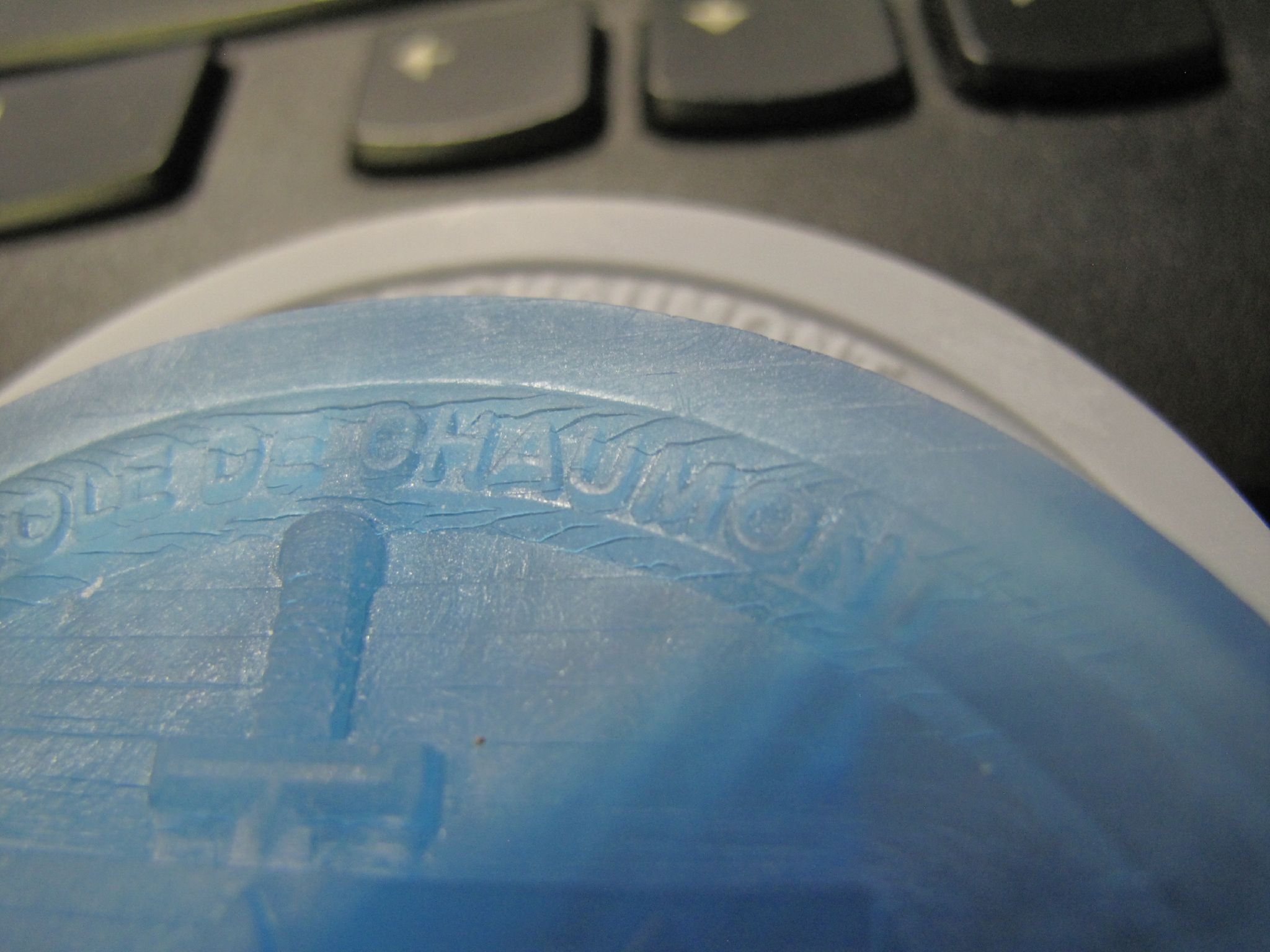

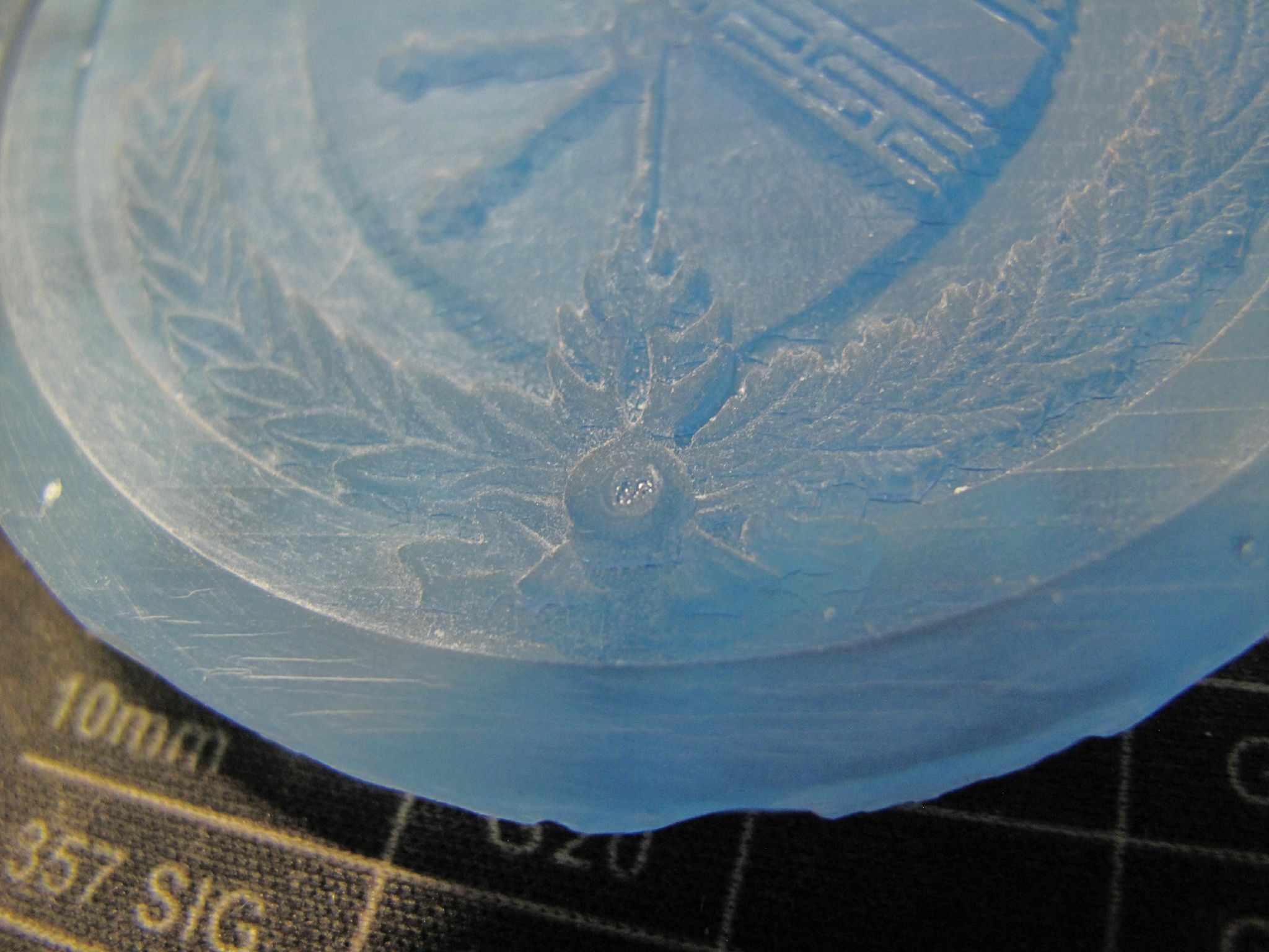

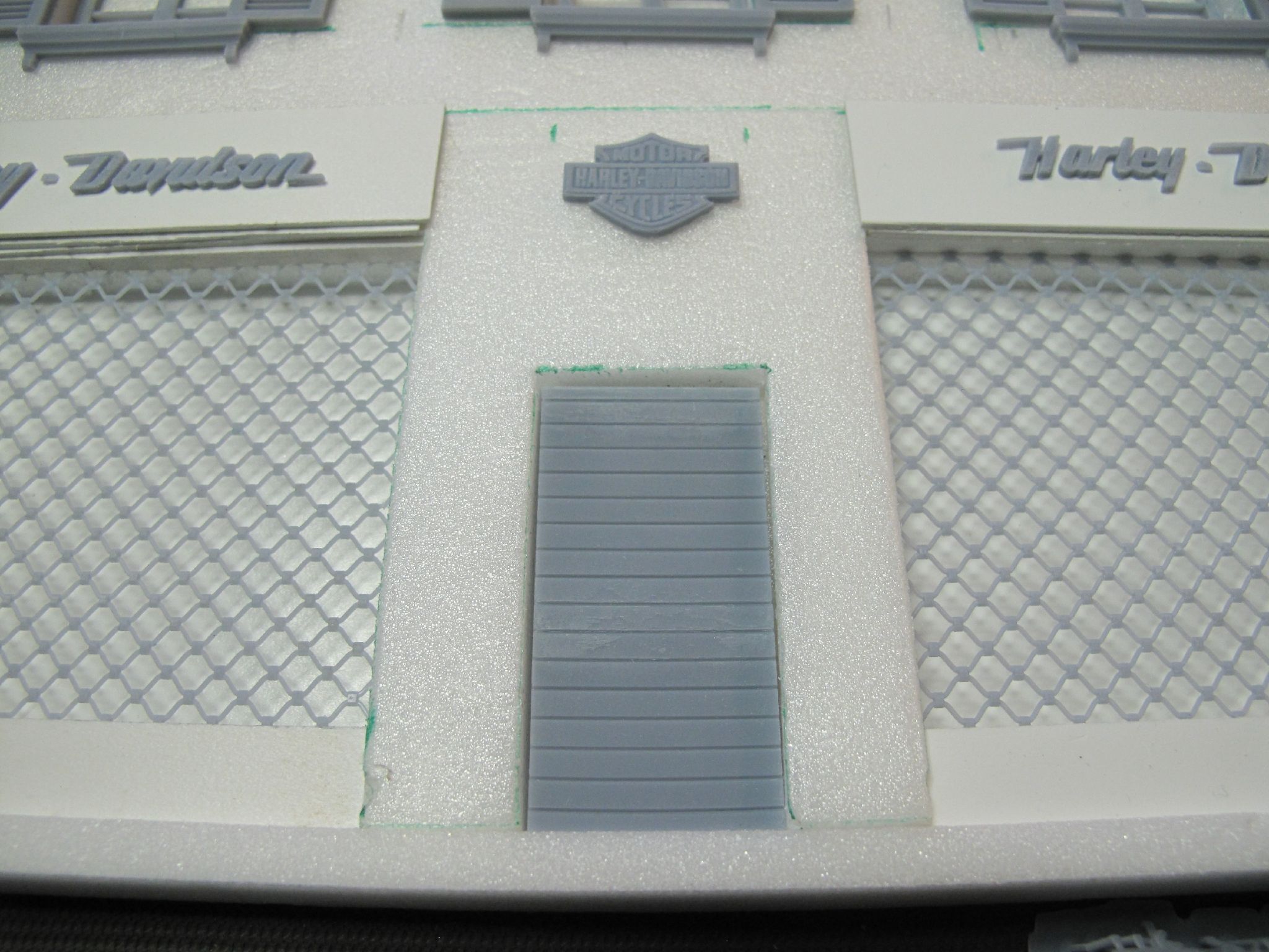

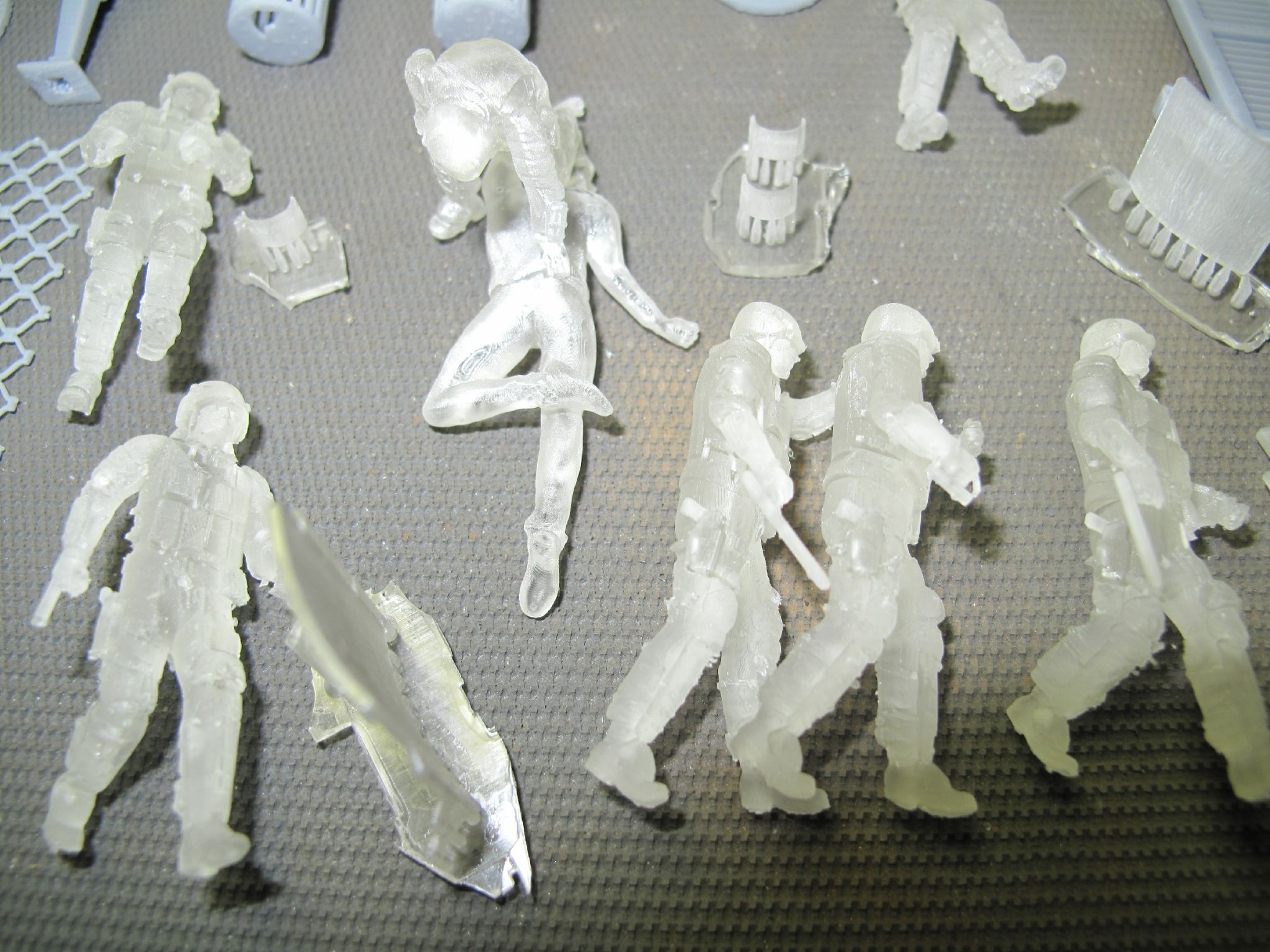

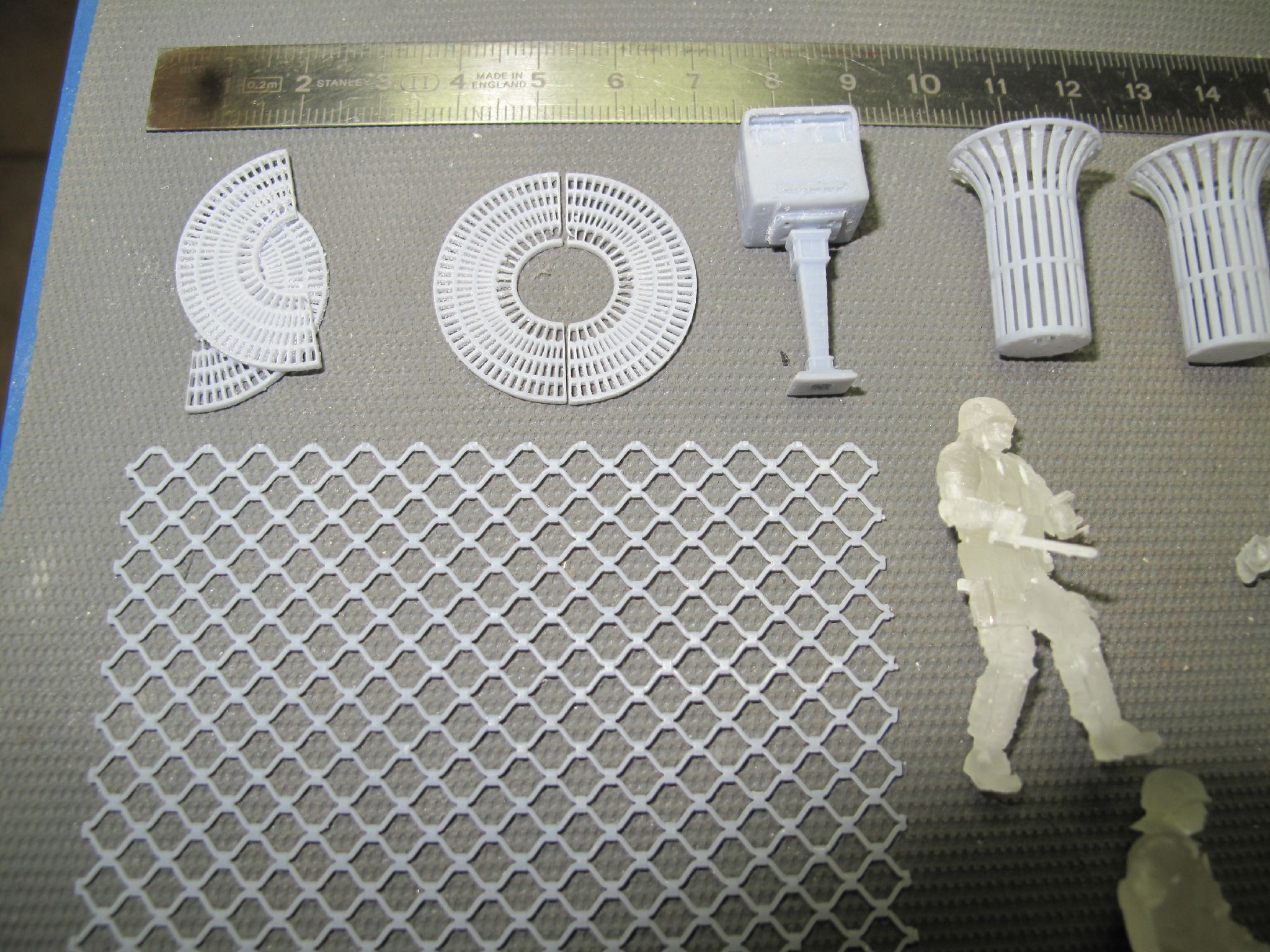

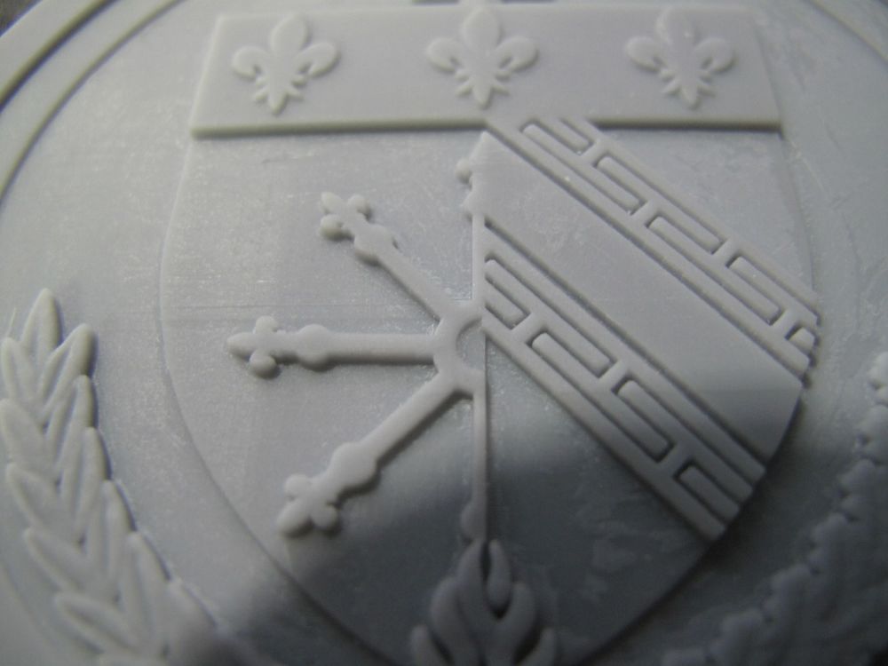

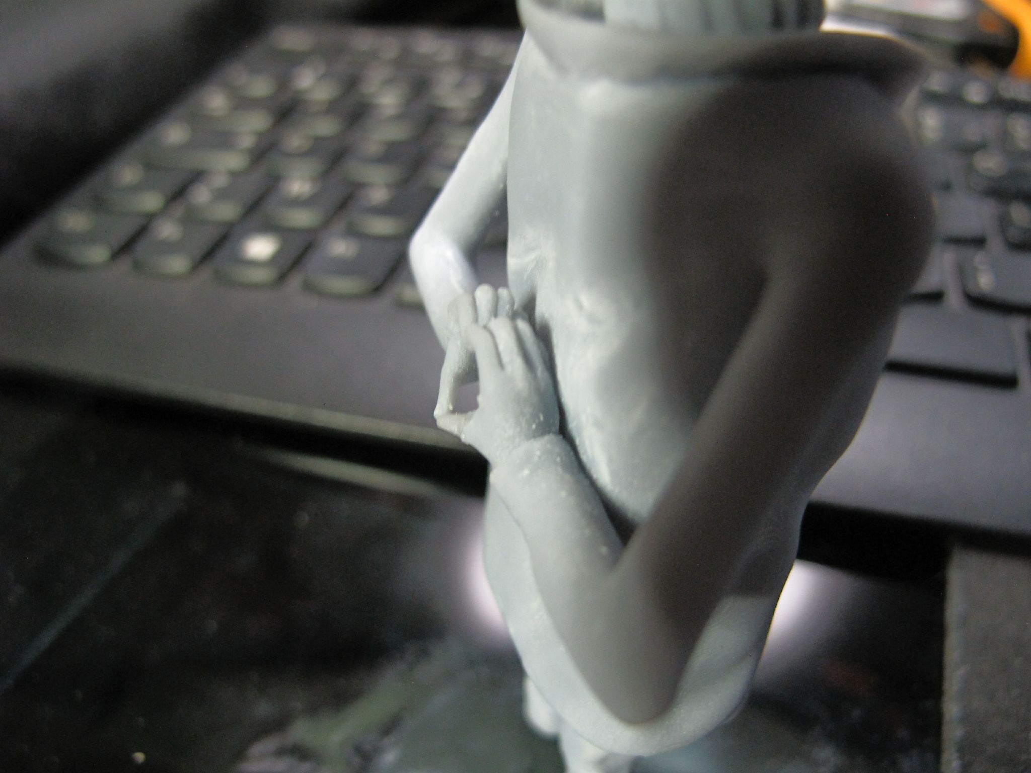

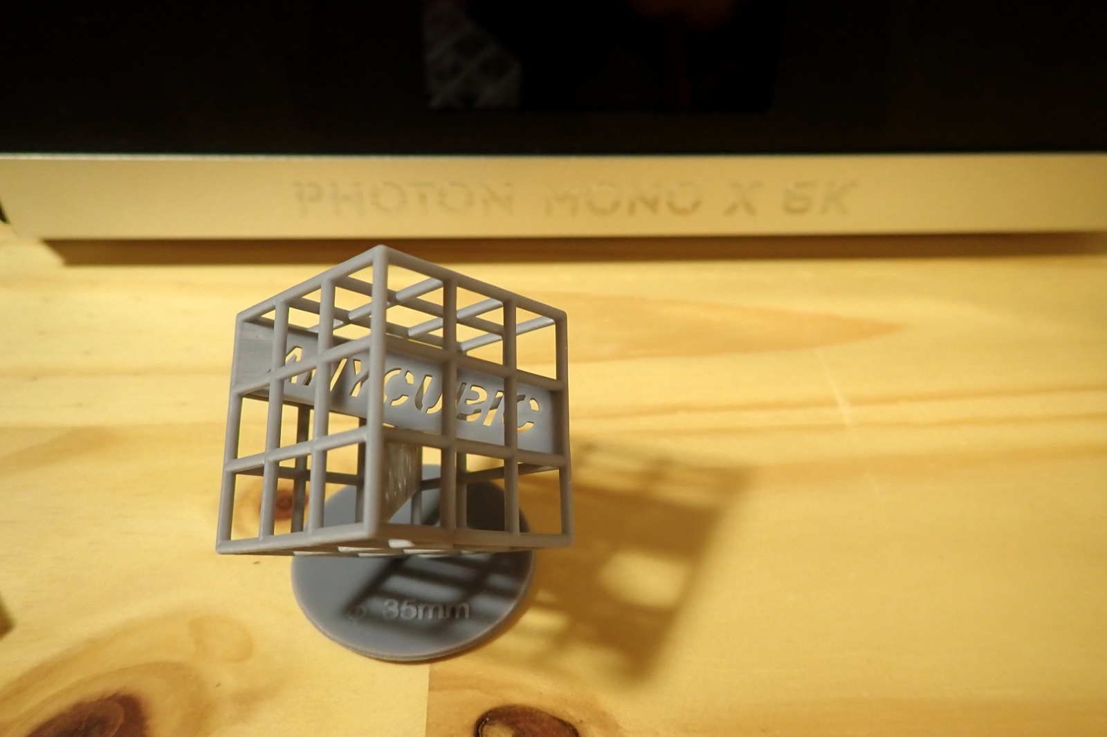

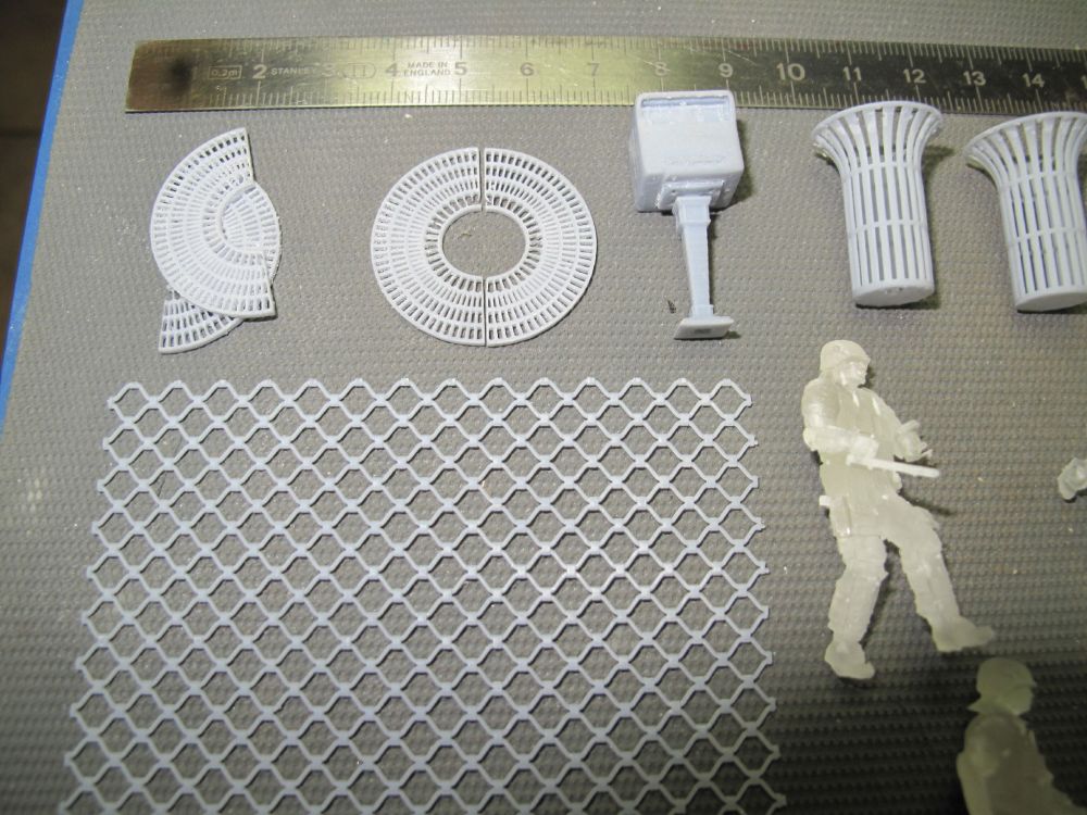

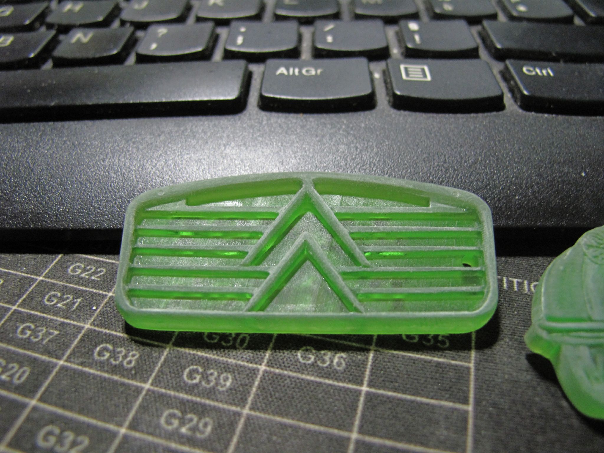

Essai de la résine Esun - Hard & Tough bleue (merci à Atome3D pour la livraison hyper rapide)
Très satisfaite des premiers tirages, il faudra encore ajuste un peu les paramètres mais elle s'imprime très bien et donne de bon détails.
Elle sent un peu plus fort que l'anycubic ou la monocure mais faut vraiment avoir la tête dans la cuve pour que cela soit gênant (et encore...), elle est légèrement translucide mais j'ai mis les même paramètres que pour une opaque donc 40s pour les premières couches, 1.6s pour les suivantes et 70% d'UV, je pense être un peu en surexposition on doit pouvoir avoir des détails encore plus beau, je ferais un essai à 60% d'UV le print était pratiquement soudé au plateau celui la risquait pas de rester au fond mais il est bien venu avec la spatule en plastique.
Le truc un peu chiant c'est le temps de cure, pour l'anycubic 3 x 10, elle est bien, la eSun 3 x 10min elle est encore un peu "collante" (enfin ça colle pas mais au touché c'est comme si elle était collante)
Monocure, eSun et anycubic
1240152595_IMG_55111.thumb.jpg.28d75fb8cb4bedca42f3977e2f803306.jpg917424681_IMG_55091.thumb.jpg.98718b8e7f829e12be970d35da7b168f.jpg1305107047_IMG_55101.thumb.jpg.3aae1deaa79f8c60fef326df4d69dbf2.jpg611974164_IMG_55151.thumb.jpg.987575ae6ed7cfdcb5a0099ac53c297e.jpg400936322_IMG_55131.thumb.jpg.6e853d083028a3b335725d8cdb6215b6.jpg1381740899_IMG_55141.thumb.jpg.e53964acfa66580409cb3064854707ec.jpg
L'anycubic à l'avantage d'être grise, on voie mieux les détails (les défauts aussi...) mais la eSun est vraiment très proche (et je pense que cela sera encore mieux en exposant moins)
J'ai aussi fini par virer le résinaway car j'en avais marre d'être obliger de brosser les print dans le produit pendant plus de 5min puis plus de 10 sous l'eau chaude pour finir avec encore des traces blanche donc rebrossage mais cette fois à l'iso, j'ai tout remis dans les bidons et je n'utilise plus que de l'iso, maintenant c'est 2min dans le wash, un coup de soufflette et c'est fini....

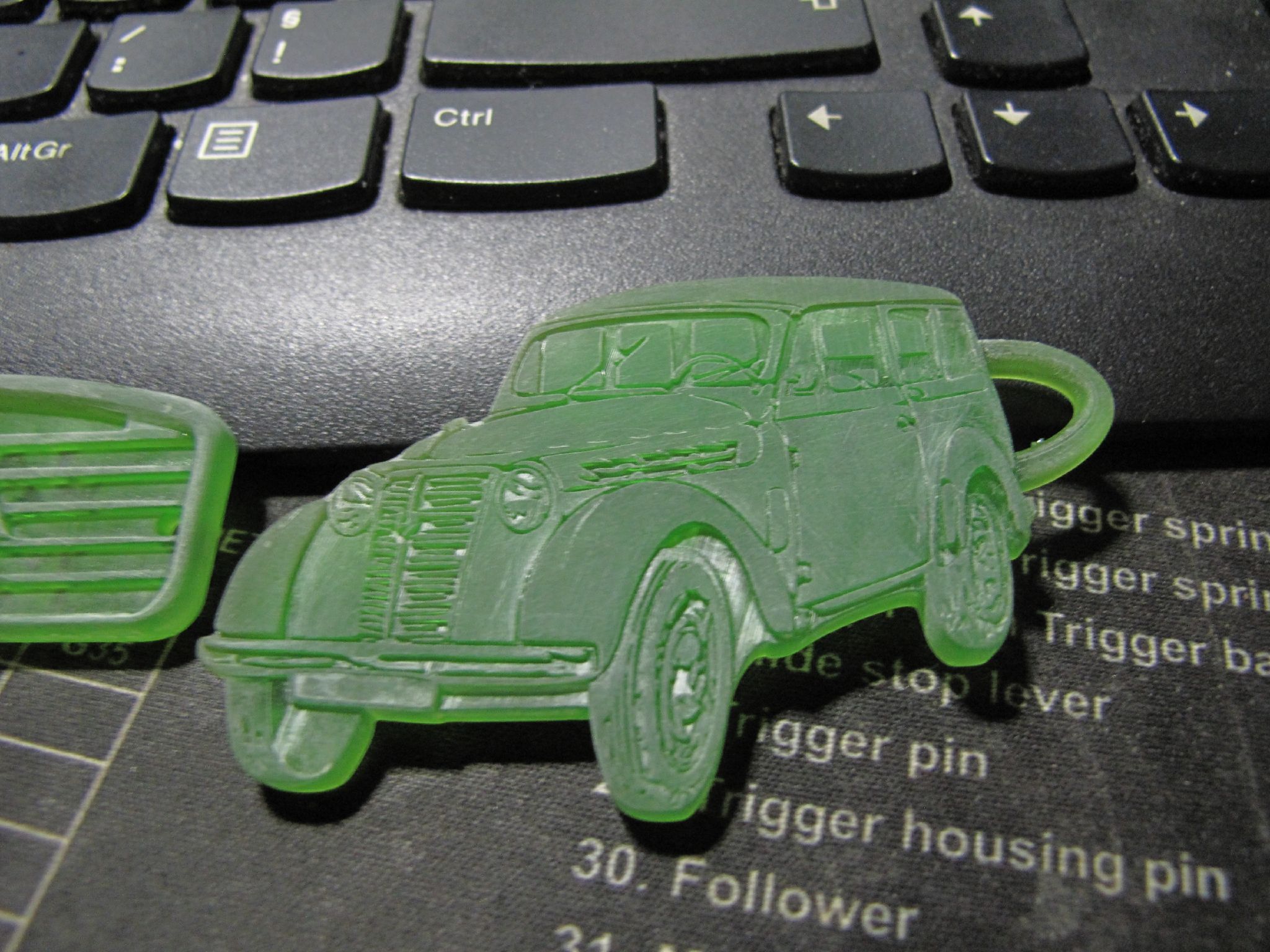

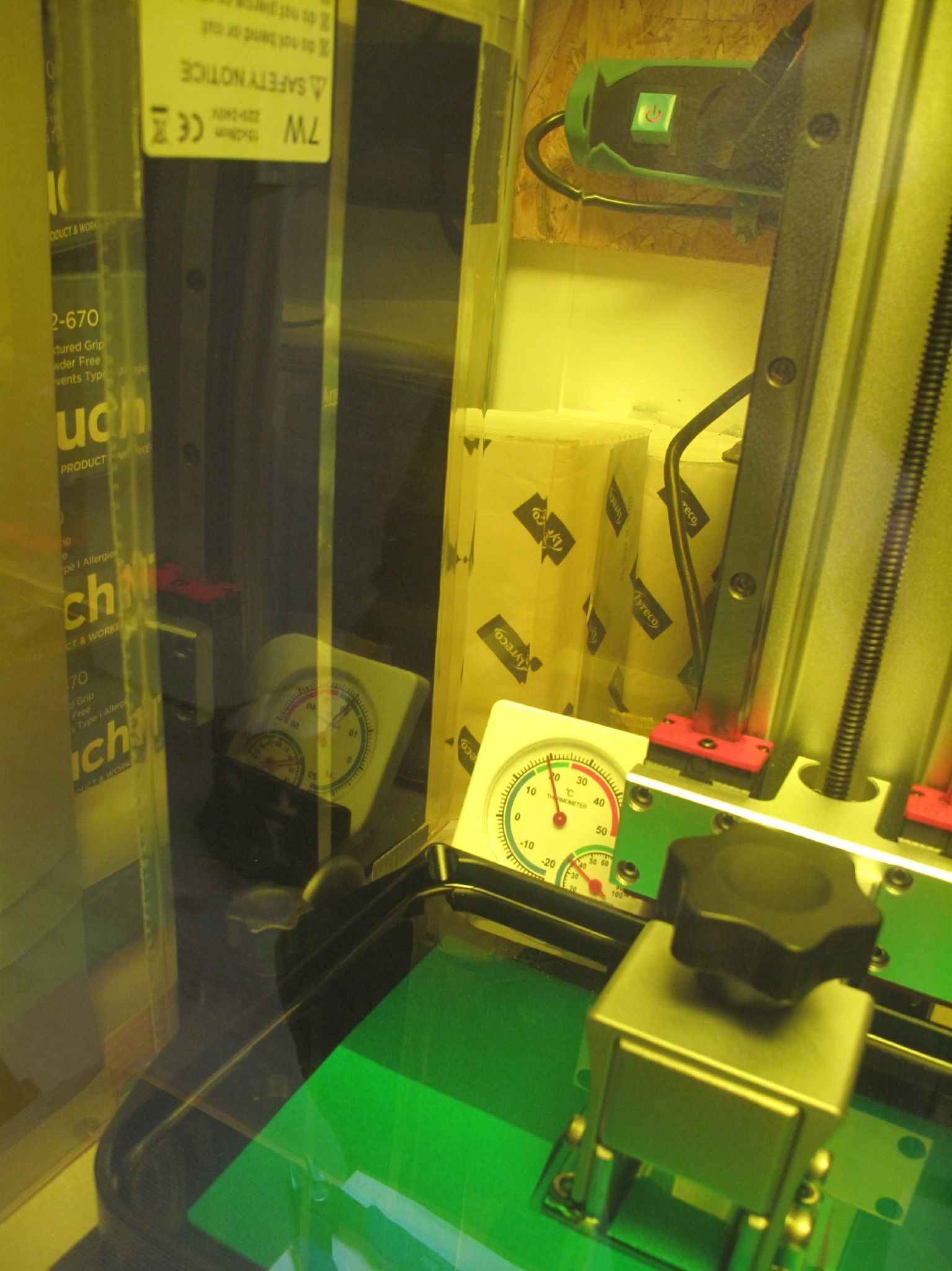

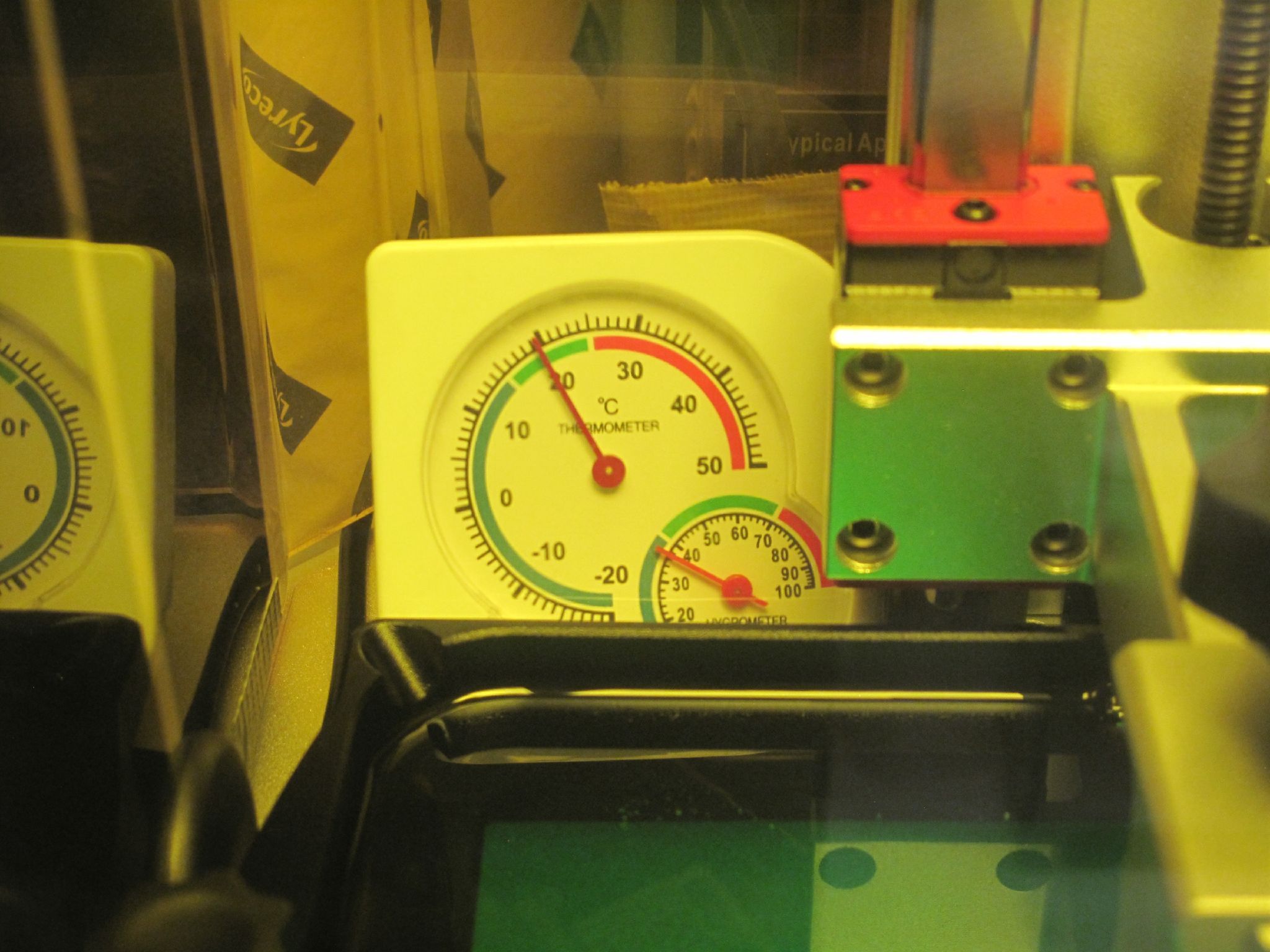

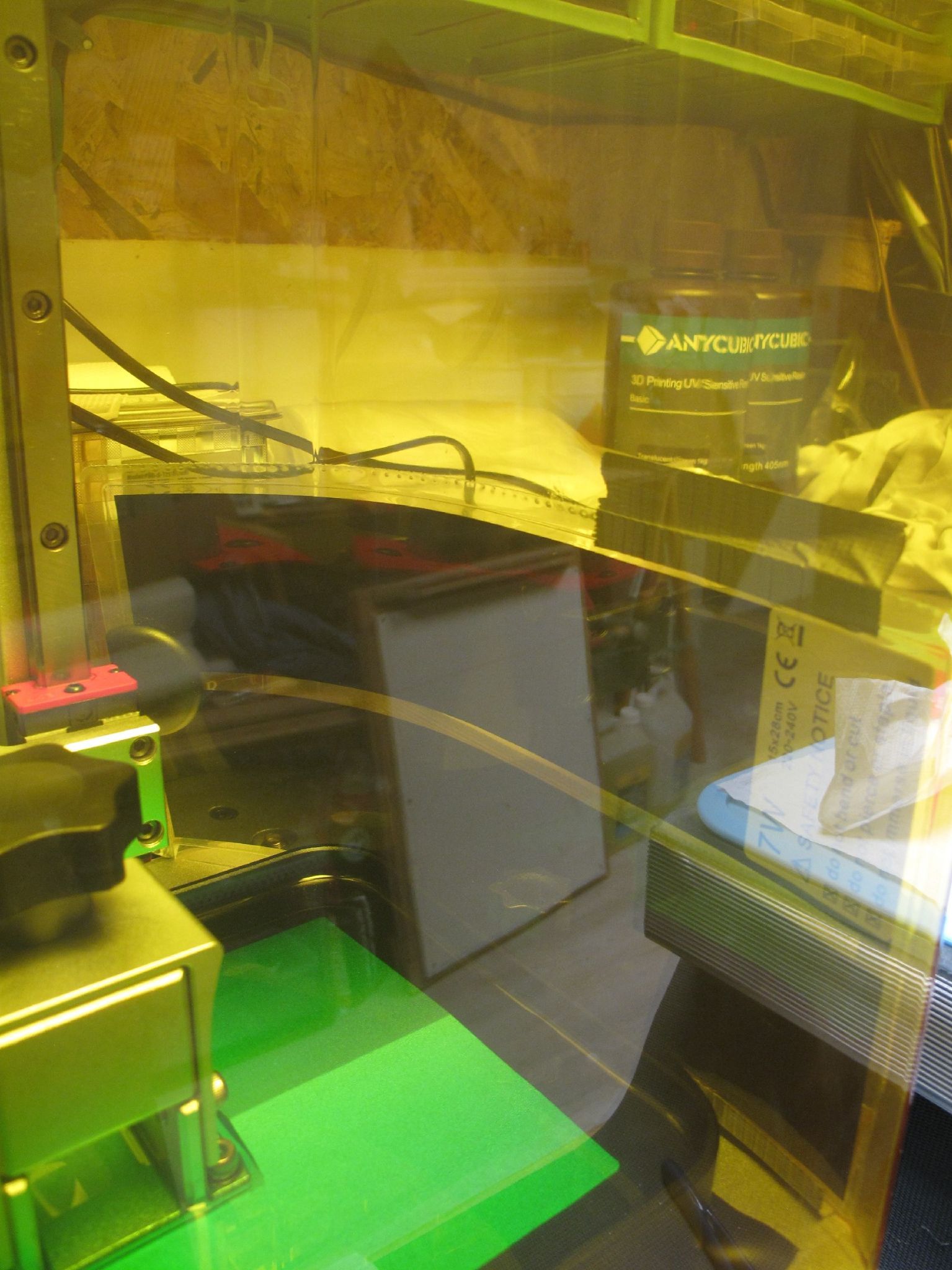

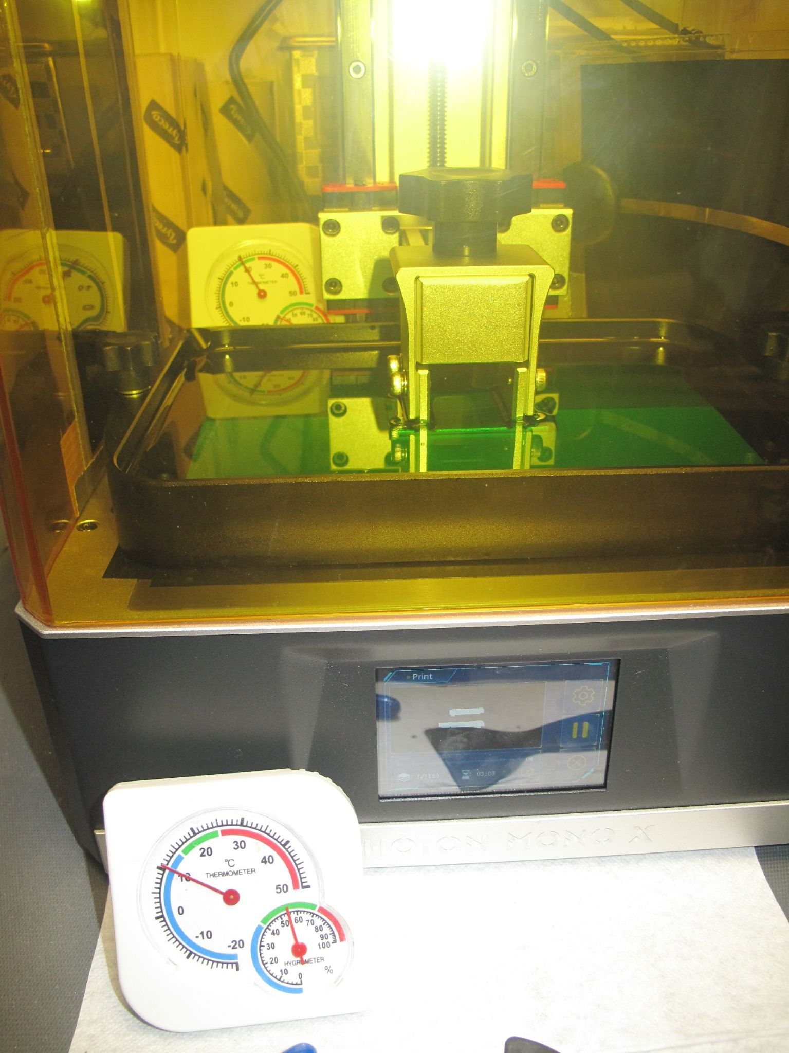

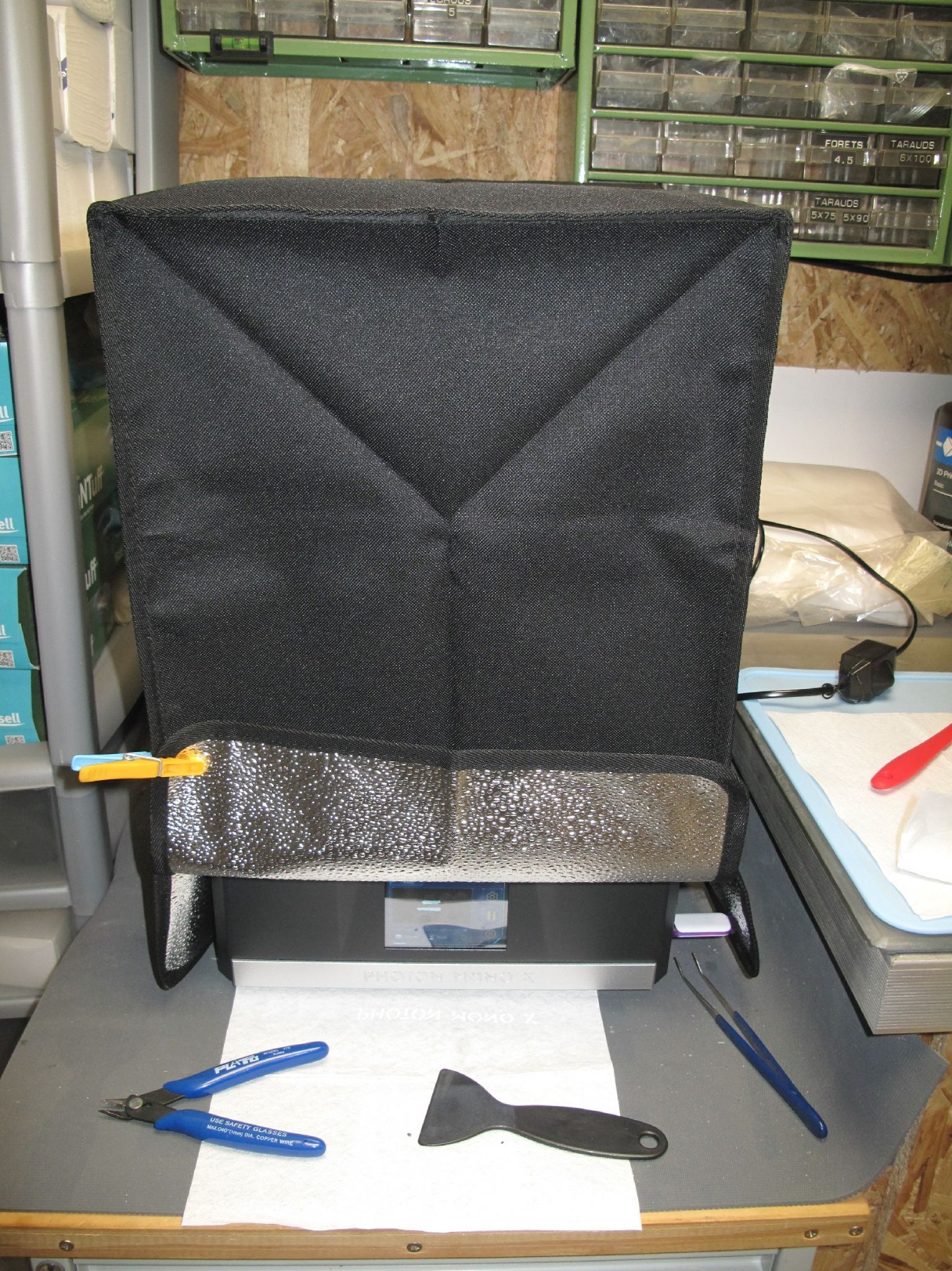

Essai d'impression avec 10° dans la pièce, j'ai mis 2 plaques chauffantes de 7W (les trucs pour terrarium) collé sur le couvercle.
Après une bonne heure à laisser chauffer, j'ai un peu plus de 19° dans l'imprimante et 18° pour la résine, j'ai lancée l'impression et remis l'isolation, plus qu'a attendre le résultat.
1069104267_IMG_55171.thumb.jpg.88305ad7ac4a63d319bb7bc9d6d9f7a5.jpg1129006310_IMG_55181.thumb.jpg.87f609c02361d70784636f696952e3e4.jpg2134656927_IMG_55191.thumb.jpg.4a9b55b7a4d5f1eff9f1d8278f40c568.jpg620963537_IMG_55201.thumb.jpg.fd6f1625967cd5f41a9aa5c6c805d044.jpg
Bon la fixation des plaques c'est du bidouillage, c'est moche et pas trop pratique quant on soulève le couvercle avec les câbles qui font chier mais je ne sais pas si je vais faire un truc plus propre car j'imprime pas tant que ça avec cette température dans la pièce normalement j'y met le chauffage car j'y bosse en même temps....
Edit
Impression fini et réussi, 25° dans l'imprimante pendant l'impression

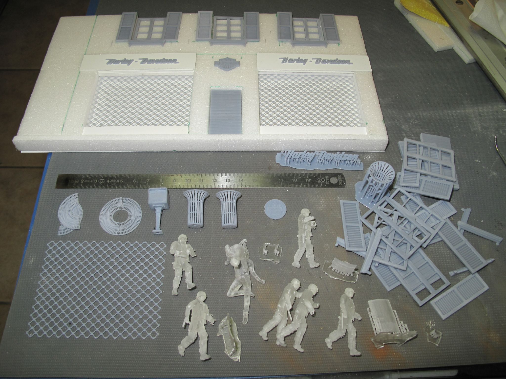

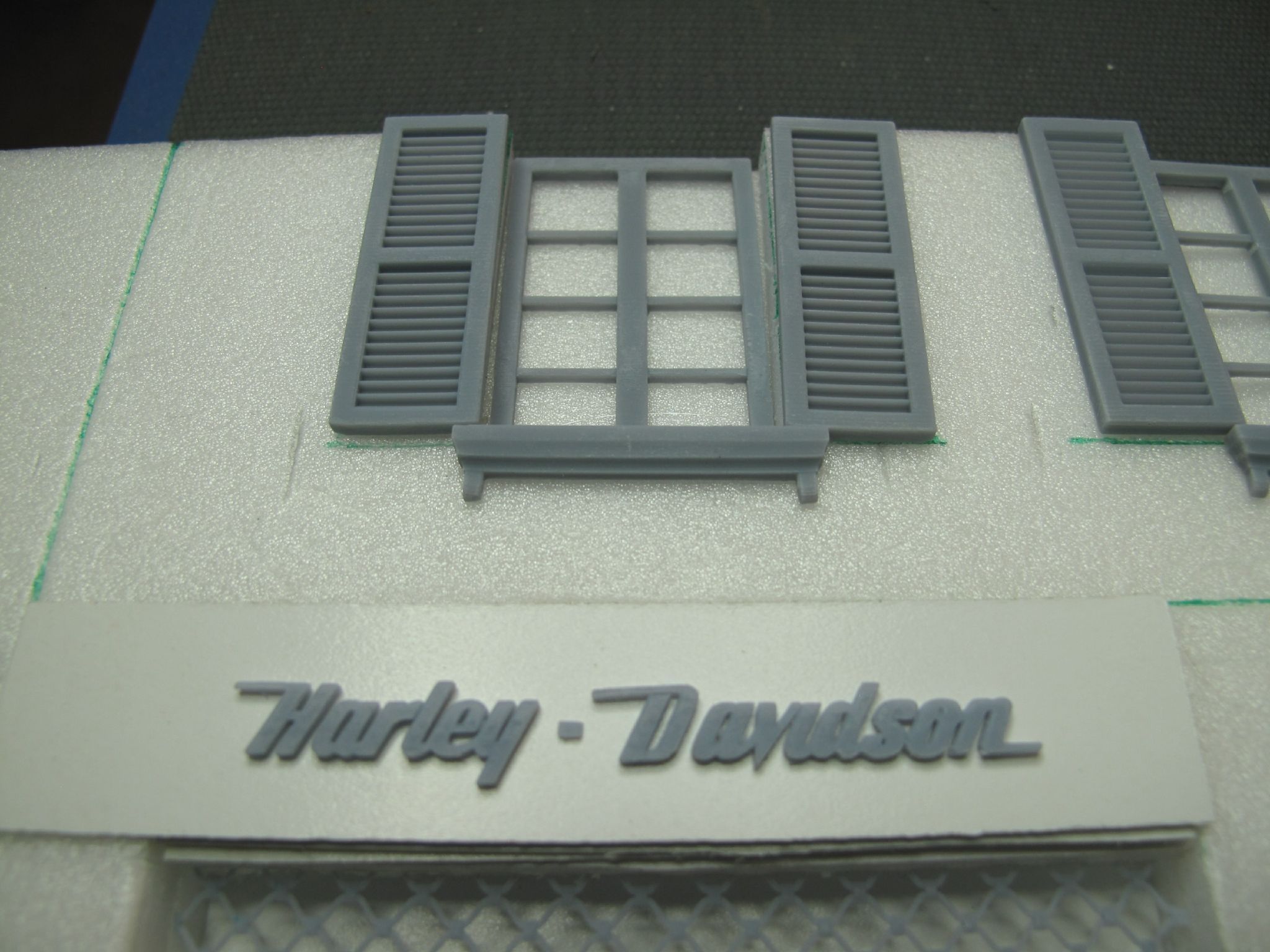

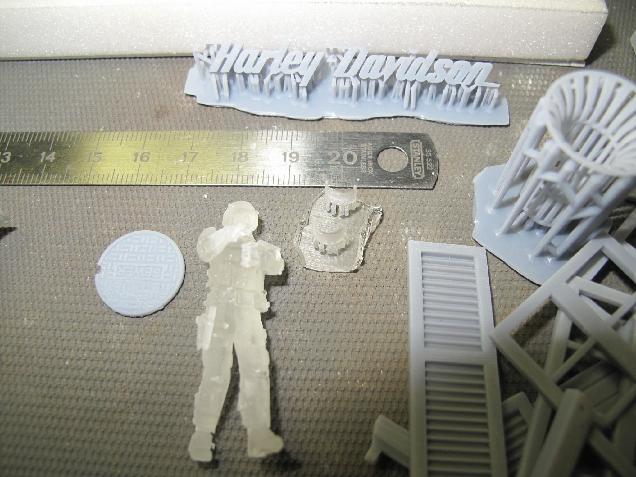

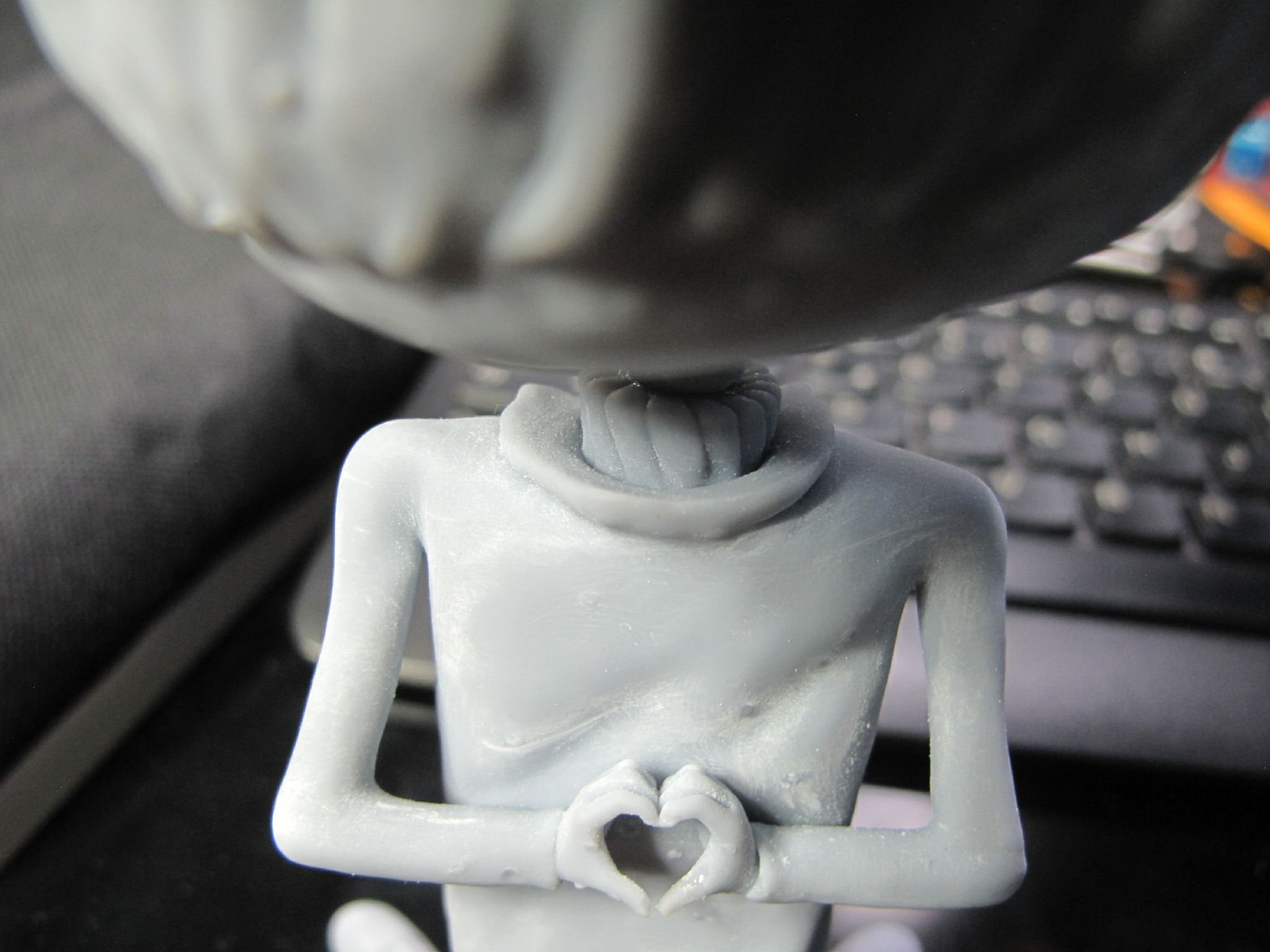

J'adore toujours mon mono X, j'arrive à faire des trucs facilement et rapidement ou avant j'aurai galérée, mis un temps fou pour un résultat beaucoup moins précis.
1114506475_IMG_56561.thumb.jpg.2a63adc38ed7b1e2bbd4a93f53f0e17f.jpg576215621_IMG_56571.thumb.jpg.8abb48506705bf3d99ba478105bae80a.jpg1695921628_IMG_56581.thumb.jpg.6ba72fb0be0efac47b3d08da40703696.jpg180124534_IMG_56591.thumb.jpg.327815e2fcf0377657112a3856d17b53.jpg1476111430_IMG_56601.thumb.jpg.dc09f8c560f811f8c60cf679b4b62fad.jpg688489742_IMG_56621.thumb.jpg.120e43bd271a8ef3aa9a019e62233449.jpg
Bon maintenant va falloir peindre tout ça....
