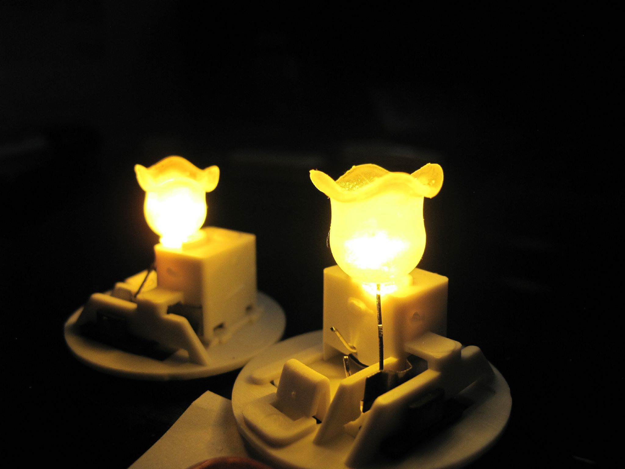

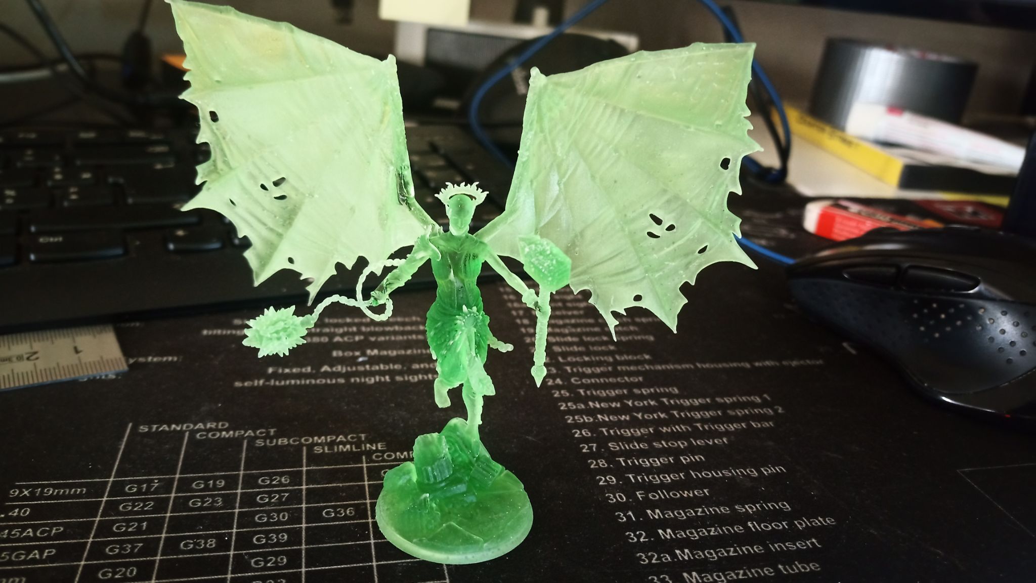

Ironblue Posté(e) Aout 7, 2021 Auteur Posté(e) Aout 7, 2021 J'ai pris celle la: https://fr.aliexpress.com/item/1005002697555034.html?spm=a2g0s.9042311.0.0.17256c37AIDvky Nouvelle modélisation pour un book nook, pour le thème, ça devrait pas être difficile à trouver pour les fans de cet écrivain très célèbre. 1

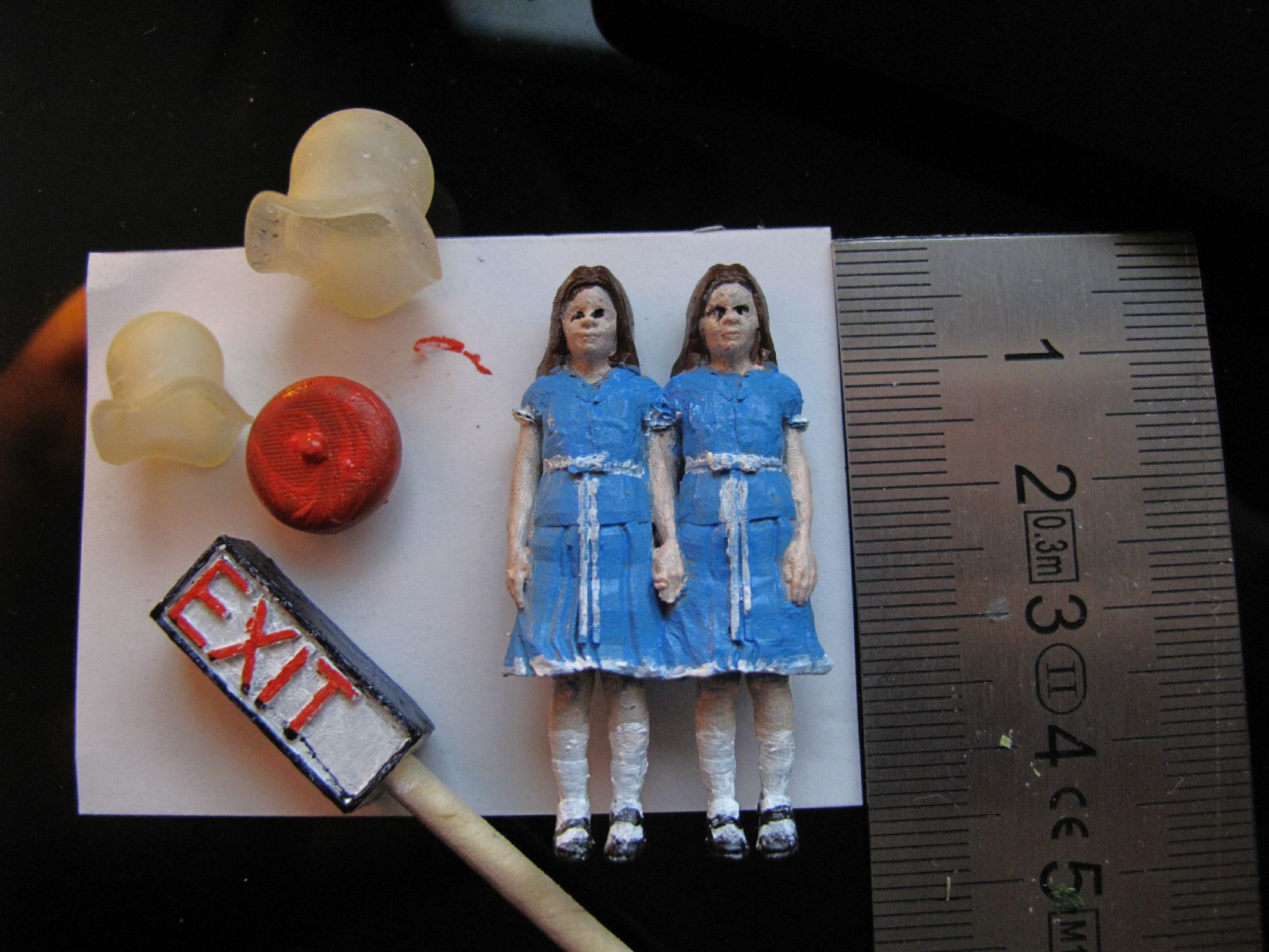

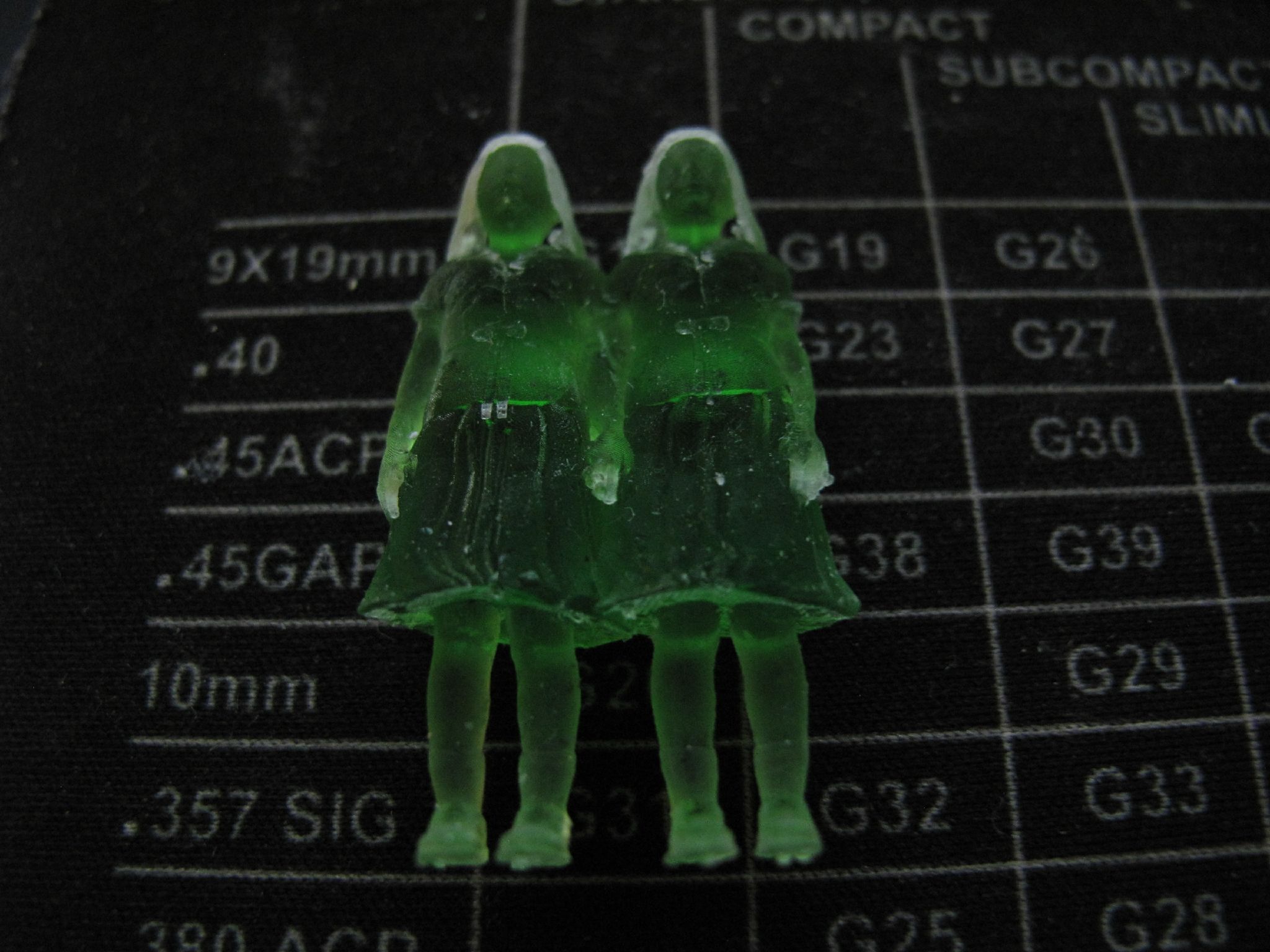

Ironblue Posté(e) Aout 11, 2021 Auteur Posté(e) Aout 11, 2021 Impression des figurines et de quelques accessoires Mise en peinture

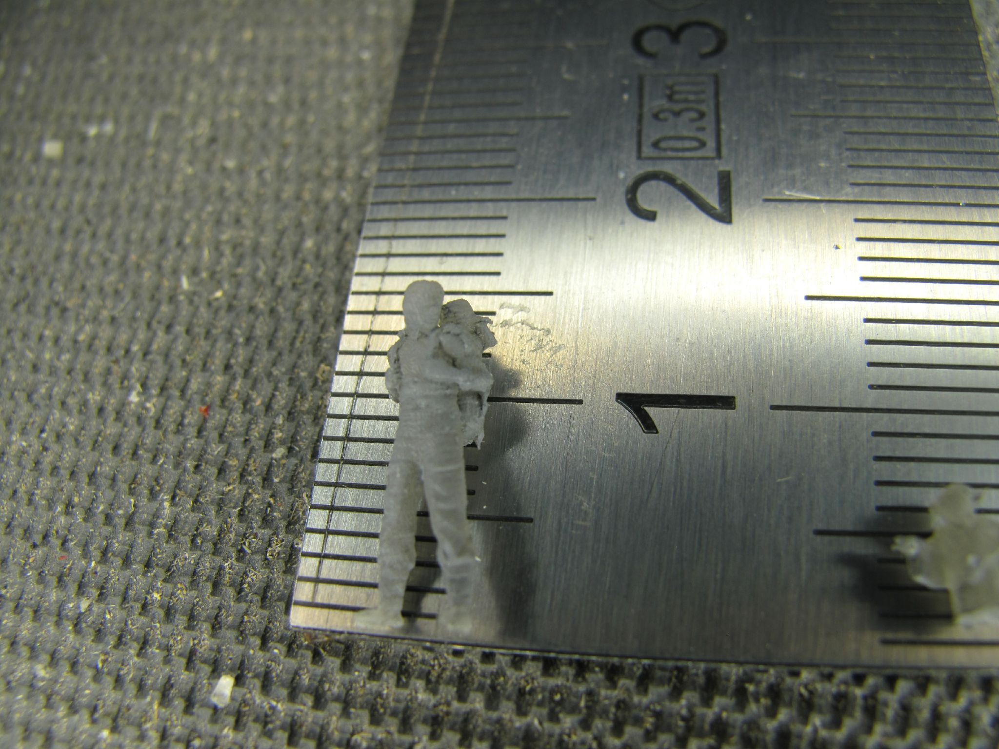

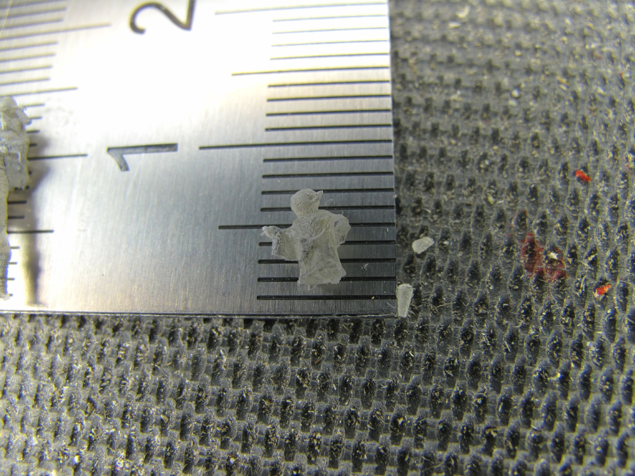

Ironblue Posté(e) Aout 20, 2021 Auteur Posté(e) Aout 20, 2021 échelle 1/135 (va falloir une loupe pour la mise en peinture...)

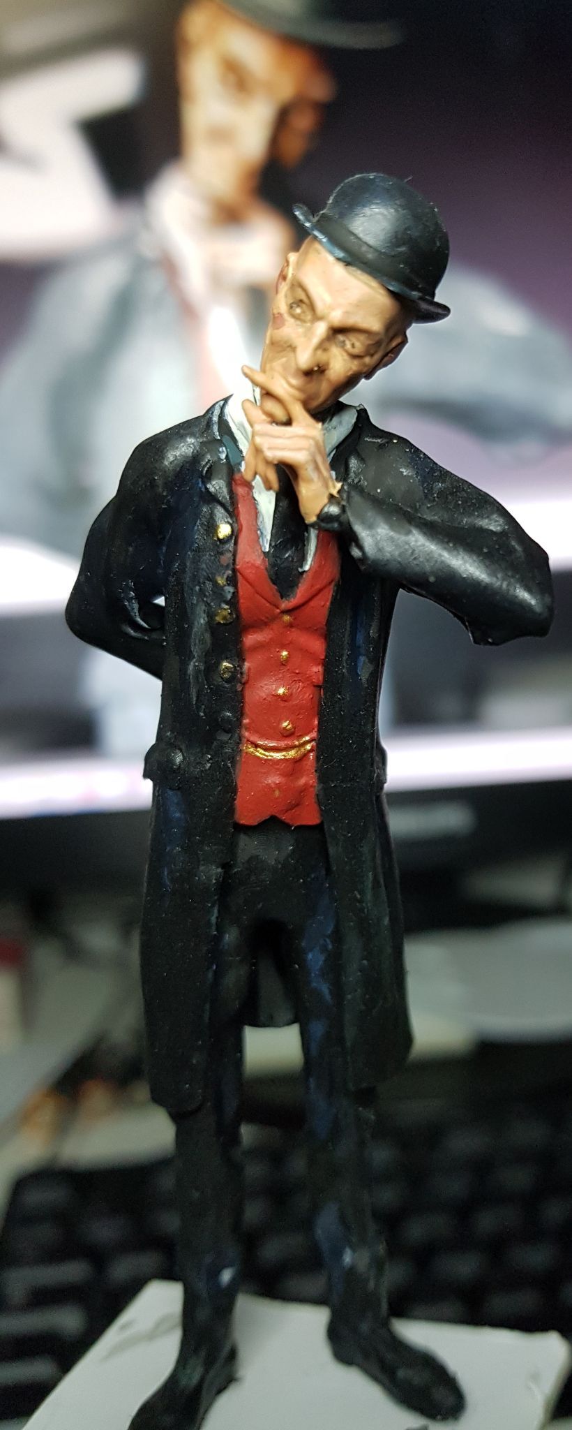

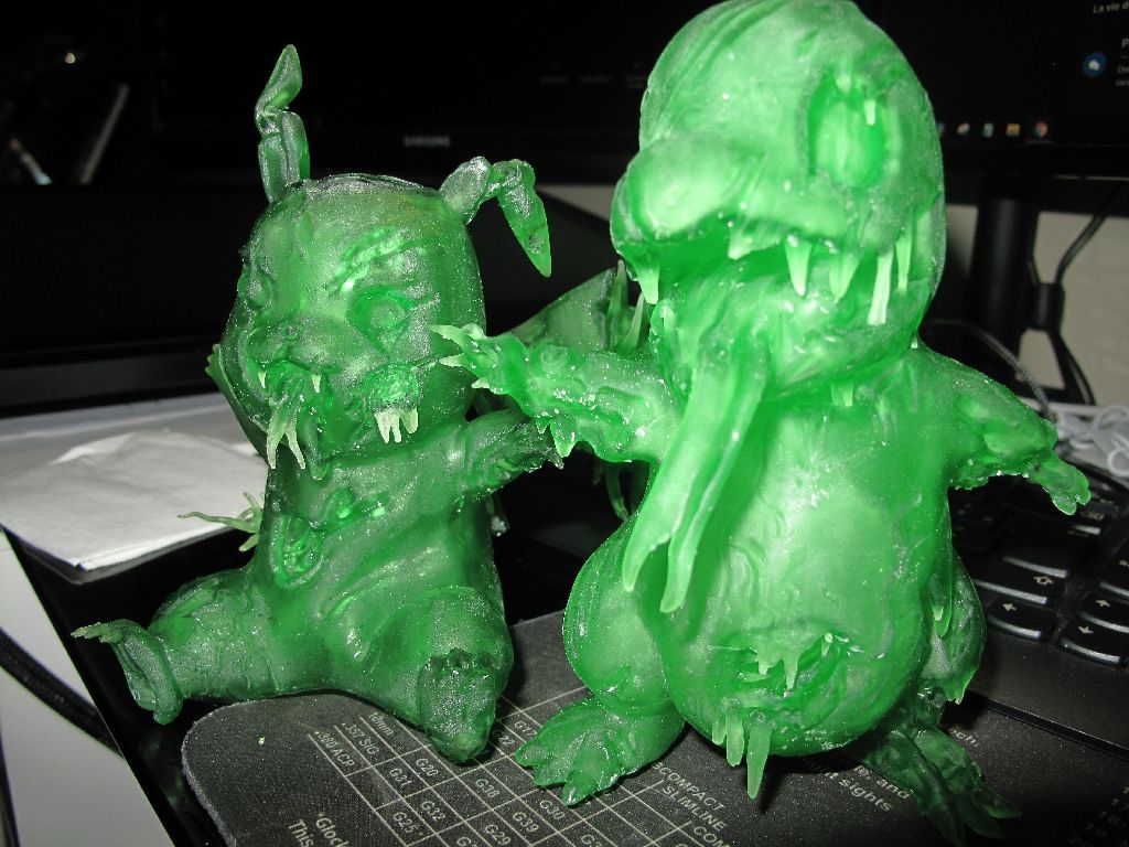

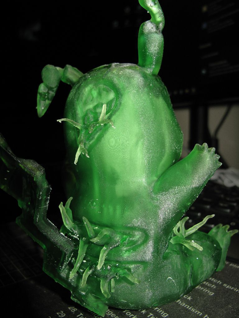

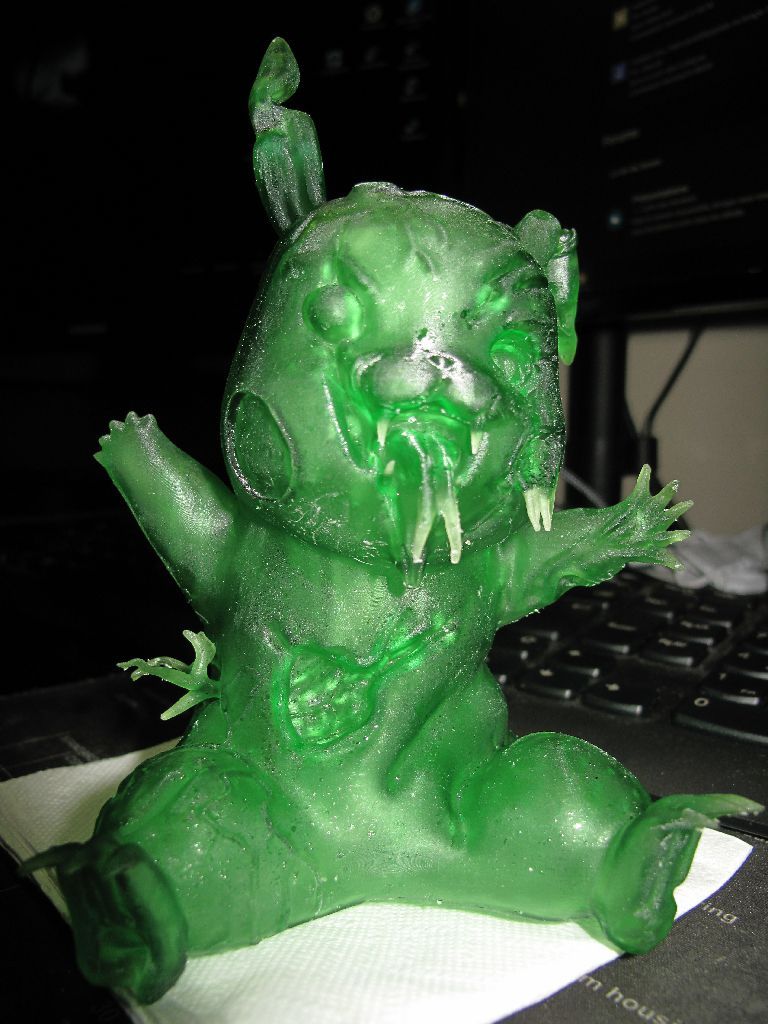

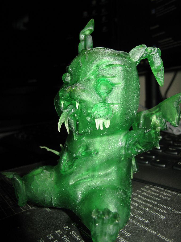

Ironblue Posté(e) Novembre 5, 2021 Auteur Posté(e) Novembre 5, 2021 Dernière impression encore chaude tout juste sortie des UV Avec son copain 1

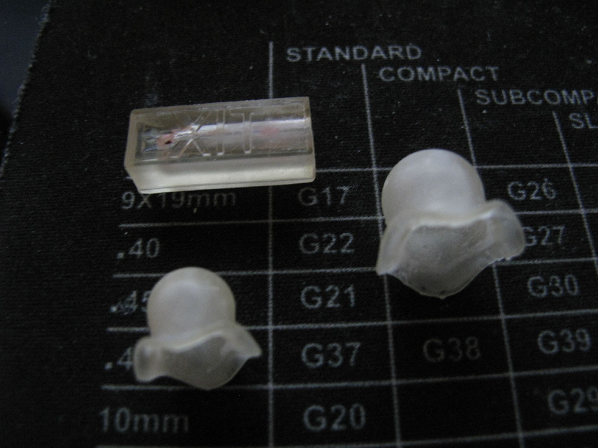

Ironblue Posté(e) Novembre 17, 2021 Auteur Posté(e) Novembre 17, 2021 Mono X et wash and cure plus reçu au boulot. J'ai pris de la résine monocure rapid clear, l'impression test est ressortie très très molle, beaucoup plus qu'avec la résine anycubic clear, va falloir que je trouve les bons paramètres avec cette résine. Comme c'est au boulot et que j'ai pas envie de me prendre la tête avec le CCHS, j'ai pris du ResinAway pour le nettoyage des prints plutôt que de l'iso (hautement inflammable), alors le truc ça pue c'est une infection, l'iso ça sens fort mais ça pue pas, la ça sens fort et ça pue.... c'est visqueux et ça sèche pas, faut rincer le plateau à l'iso (bin c'était bien la peine de prendre autre chose...) car sinon il y a une pellicule grasse qui reste dessus, le print je l'ai séché à la soufflette mais même après les uv le résinaway n'est toujours pas sec et ça pue toujours (la j'ai foutu le test dans la cabine de peinture car sinon ça empeste tout le bureau), j'ai regardée une vidéo d'un test du resinaway et apparemment faut rincer le print sous l'eau après le nettoyage pour virer le produit.... essai au prochain test mais ça fait une manip en plus et bien sur faut pas faire ça dans le lavabo donc encore un bac et des déchets en plus.... Si d'autres on des retours et une bonne méthode pour l'utiliser, partagez les infos, en tout cas une chose est sur chez moi je reste à l'iso.... 1
Ironblue Posté(e) Décembre 1, 2021 Auteur Posté(e) Décembre 1, 2021 Petit retour après quelques essais avec la résine monocure et le résinaway. D'abord la résine, je la trouve un peu moins liquide que l'anycubic, c'est un peu plus chiant à manipulé (j'en fout partout alors que chez moi avec l'anycubic c'est rare qu'une goute tombe à côté du bac...), côté impression c'est aussi mitigé les impressions sont bonnes mais elles sont plus souple en sortie d'imprimante donc un peu plus délicates à manipuler et encore j'ai augmentée les UV à 60% (50% normalement pour de la transparente), donc je vais essayer de me procurer de l'anycubic plutôt que de la monocure au boulot pour mes prochaine bouteilles. Maintenant le resinaway, bin la j'aime toujours pas, j'ai pris le wash and cure car je suis une feignasse et que j'avais pas envie de me faire chier à nettoyer les prints... avec l'iso, 2min dans la machine c'est nickel avec le résinaway même au bout de 10 min faut quant même frotter les prints avec une brosse car sinon il reste de la résine dans les coins... et après s'être fait chier à brosser les prints dans le résinaway (en plus ça pu) il faut frotter les pièces sous l'eau pour enlever le résinaway.... résultat 2 fois plus de boulot.... et les prints puent toujours même après une nuit dans la flotte.... donc ça plus jamais dés que je peux commander, j'achète de l'iso et je fout en l'aire le resinaway (au recyclage bien sur)...
methylene67 Posté(e) Décembre 1, 2021 Posté(e) Décembre 1, 2021 Le 01/12/2021 at 20:28, Ironblue a dit : Petit retour après quelques essais avec la résine monocure et le résinaway. D'abord la résine, je la trouve un peu moins liquide que l'anycubic, c'est un peu plus chiant à manipulé (j'en fout partout alors que chez moi avec l'anycubic c'est rare qu'une goute tombe à côté du bac...), côté impression c'est aussi mitigé les impressions sont bonnes mais elles sont plus souple en sortie d'imprimante donc un peu plus délicates à manipuler et encore j'ai augmentée les UV à 60% (50% normalement pour de la transparente), donc je vais essayer de me procurer de l'anycubic plutôt que de la monocure au boulot pour mes prochaine bouteilles. Maintenant le resinaway, bin la j'aime toujours pas, j'ai pris le wash and cure car je suis une feignasse et que j'avais pas envie de me faire chier à nettoyer les prints... avec l'iso, 2min dans la machine c'est nickel avec le résinaway même au bout de 10 min faut quant même frotter les prints avec une brosse car sinon il reste de la résine dans les coins... et après s'être fait chier à brosser les prints dans le résinaway (en plus ça pu) il faut frotter les pièces sous l'eau pour enlever le résinaway.... résultat 2 fois plus de boulot.... et les prints puent toujours même après une nuit dans la flotte.... donc ça plus jamais dés que je peux commander, j'achète de l'iso et je fout en l'aire le resinaway (au recyclage bien sur)... Dérouler Avec tes deux derniers messages, ce que je retiens c’est que ça “pue” . 1
Ironblue Posté(e) Décembre 1, 2021 Auteur Posté(e) Décembre 1, 2021 Oui même le bac fermé hermétiquement des que je soulève le couvercle jaune du wash, on sent le produit, on fini quant même par s'y habituer (faut bien quant on a le nez dessus pour frotter). Sinon aujourd'hui j'ai testé le changement de fep suite à une fuite hier, des supports qui ont lâchés ont fait un petit trou (1mm), il n'y a pratiquement pas de résine qui est passé au travers et le trou c'est rebouché avec de la résine durci (peut être que la résine monocure un peu moins fluide à aidé à ne pas trop coulé par le trou...),après analyse du print raté le trou à eu lieux au bout d'environ 2h, l'impression à encore durée 3h avec le trou et pas de fuite, j'ai eu beaucoup de chance de ne pas noyer l'imprimante, l'écran n'a rien eu grâce à la protection du film fep que j'avais stochée dessus. 1

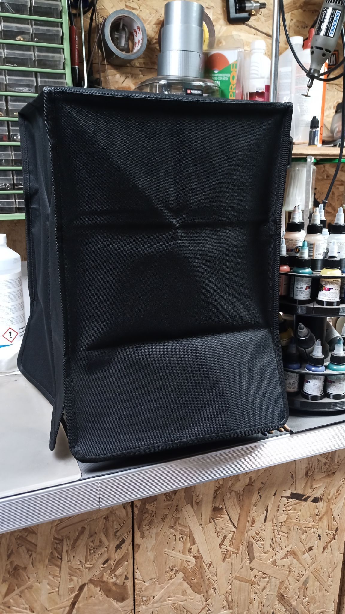

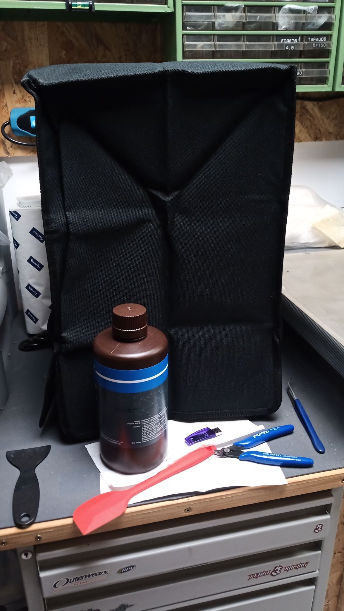

Ironblue Posté(e) Décembre 15, 2021 Auteur Posté(e) Décembre 15, 2021 (modifié) House de protection pour l'imprimante et le wash, elles sont matelassé et isotherme (pour les impressions quant il fera trop froid dans l'atelier). Modifié (le) Décembre 15, 2021 par Ironblue
PPAC Posté(e) Décembre 15, 2021 Posté(e) Décembre 15, 2021 (modifié) Le 15/12/2021 at 18:44, Ironblue a dit : House de protection pour l'imprimante et le wash, elles sont matelassé et isotherme (pour les impressions quant il fera trop froid dans l'atelier). Dérouler Ho c'est propre ... Pour le refroidissement de la source de lumière UV et de l’écran LCD, cela n'obstrue pas trop les ouverture d'aérations prévus a cet effet ? (je suppose qu'il y en a, mais je ne sais même pas où exactement ...) Modifié (le) Décembre 15, 2021 par PPAC
Ironblue Posté(e) Décembre 15, 2021 Auteur Posté(e) Décembre 15, 2021 Les coutures ne vont pas jusqu'en bas on peut remonter la house et dégager les quatre côtés en bas (devant pour l'écran et derrière pour le ventillo) 1
