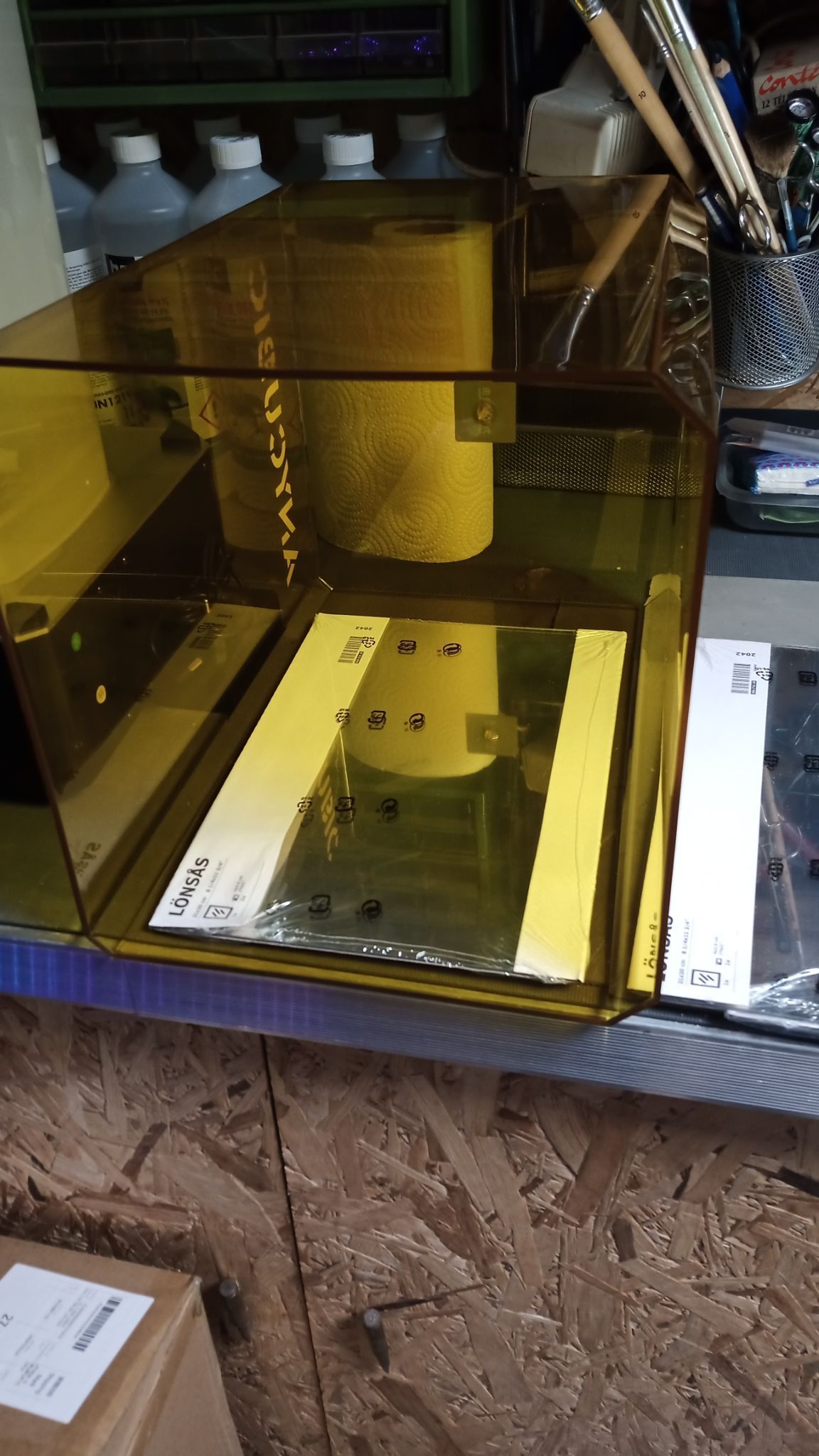

Ironblue Posté(e) Juin 30, 2021 Auteur Posté(e) Juin 30, 2021 L'imprimante ira à gauche sur le petit meuble, l'avantage de cette pièce (qui était un inconvénient avant pour bricoler) c'est que j'ai juste une petite fenêtres tout à droite donc aucun uv extérieur ne viendra perturber la résine.
LaPoule Posté(e) Juin 30, 2021 Posté(e) Juin 30, 2021 Propre ça va être sympa , après le capot jaune est une protection anti-uv du coup même s'il y avait un rayon rebelle tu risques rien si le capot est dessus.
Ironblue Posté(e) Juin 30, 2021 Auteur Posté(e) Juin 30, 2021 J'ai des miroirs que ne me servent pas je pense les coller dans le capot du wash and cure pour encore mieux diffuser les uv pour le durcissement final.
LaPoule Posté(e) Juin 30, 2021 Posté(e) Juin 30, 2021 Ça ne peut pas faire de mal, bien au contraire après l'avantage de la wash and Cure c'est que lors de la polymérisation ça tourne du coup ça reste uniforme.

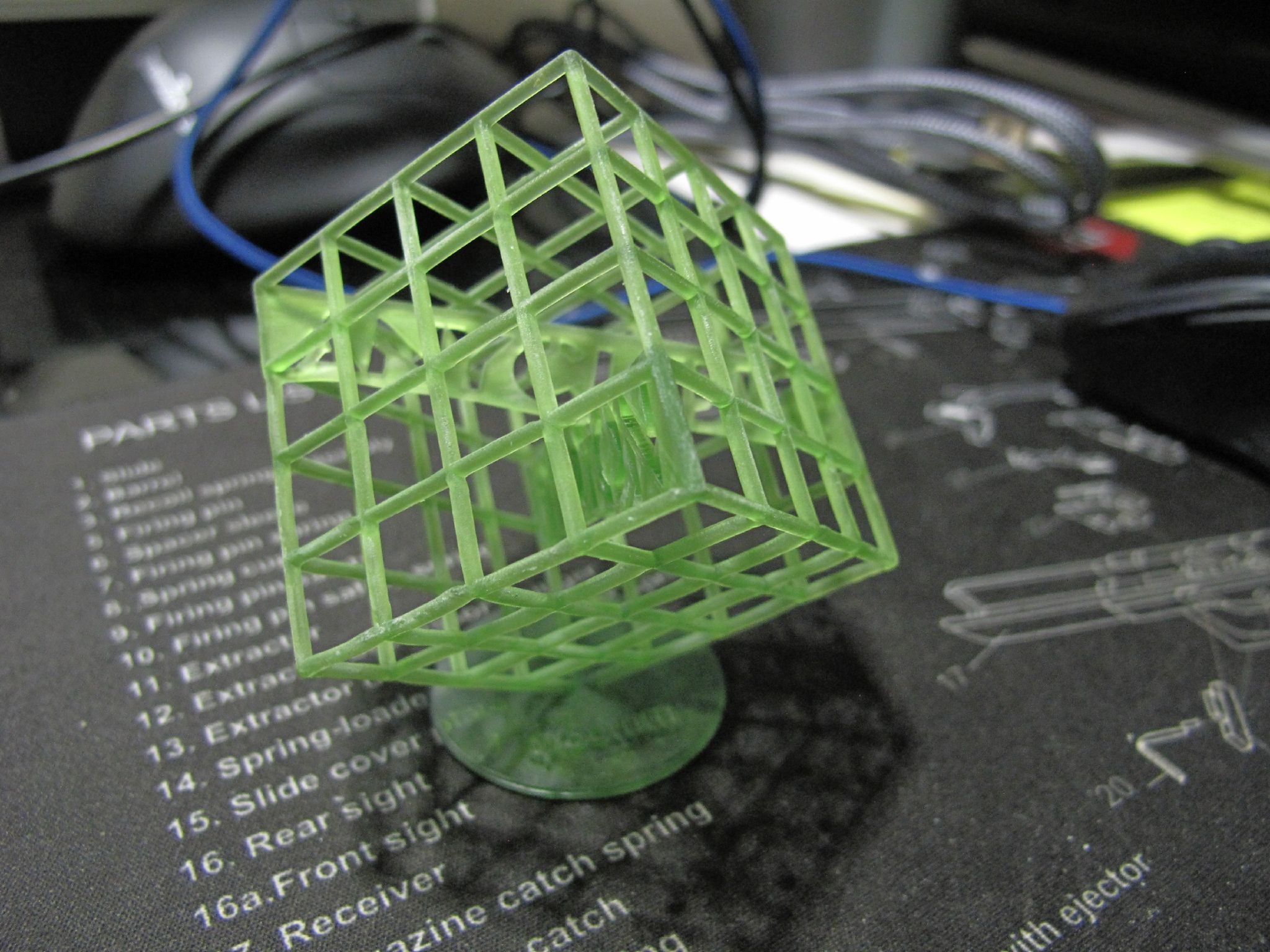

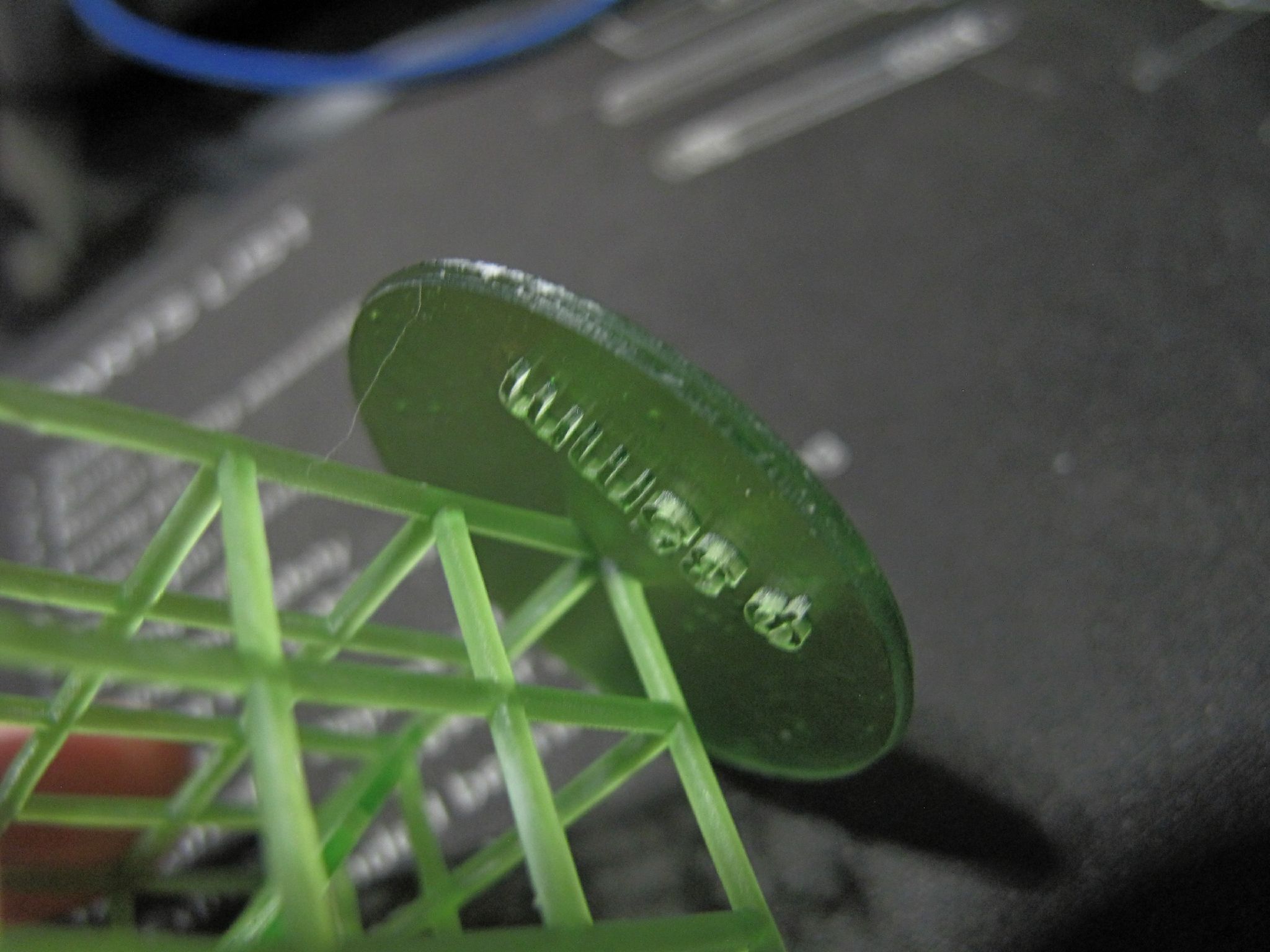

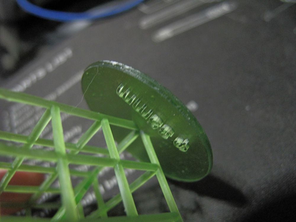

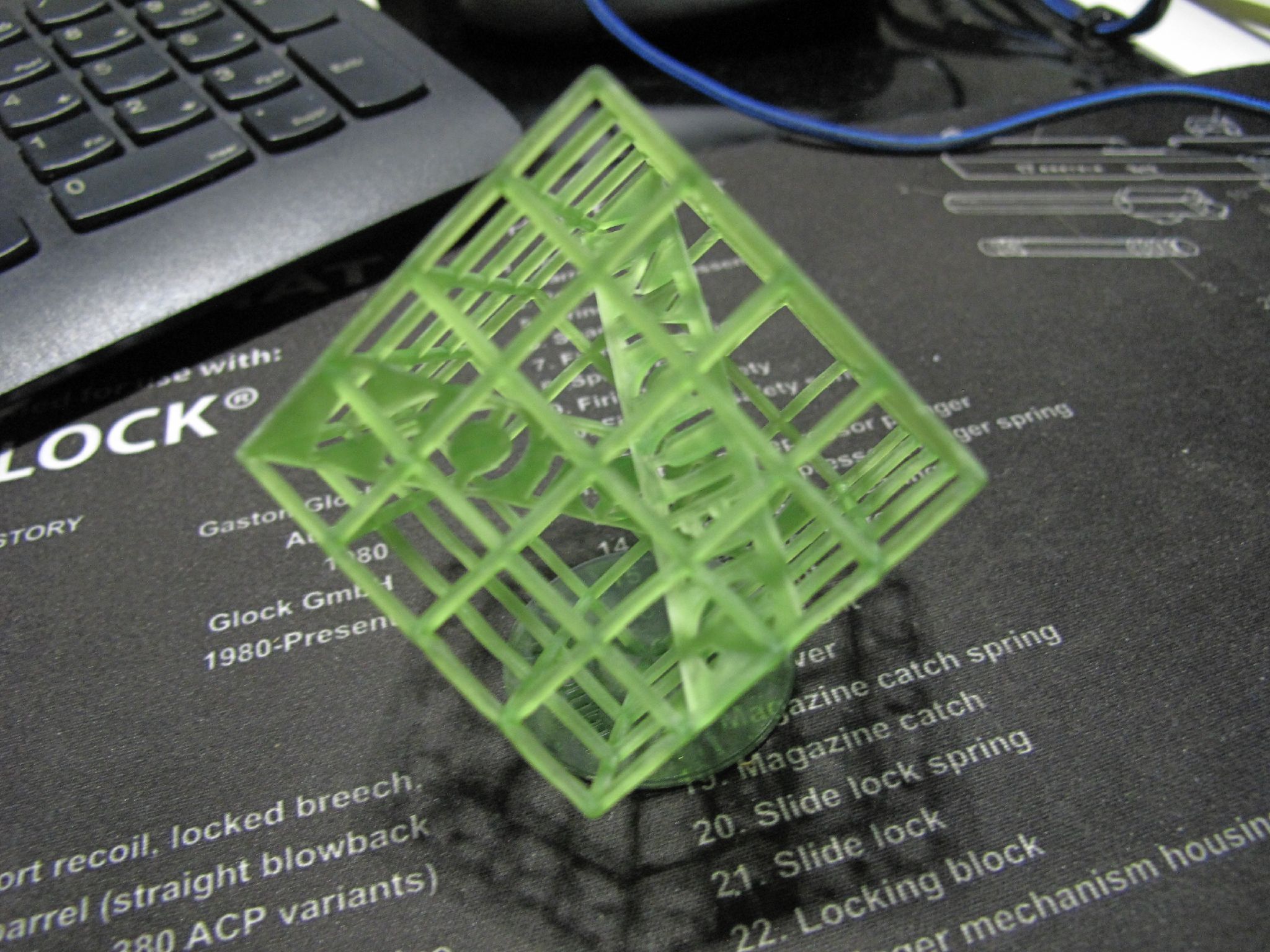

Ironblue Posté(e) Juillet 3, 2021 Auteur Posté(e) Juillet 3, 2021 (modifié) Première impression réussi, c'est l'impression test avec le fichier déjà slicé (bien que le temps d'expo des couche ne soit pas la bonne d'après le manuel 1.5s alors que pour la translucide faut 2s). Le wash and cure c'est top par contre le wash c'est violent... la pièce se baladait dans tout les sens (j'ai mis 6 min peut être trop pour cette petite pièce ?), pour le cure j'ai mis 6min (peut être pas assez ?). Demain je test des impressions slicer moi même, par contre je galère toujours avec lychee même après avoir rajoutée de la ram, va falloir me résoudre à utiliser autres chose... Modifié (le) Juillet 3, 2021 par Ironblue 2
divers Posté(e) Juillet 4, 2021 Posté(e) Juillet 4, 2021 C’est un bon début, ta bécane est en état de produire de superbes pièces.
Poisson21 Posté(e) Juillet 4, 2021 Posté(e) Juillet 4, 2021 Bravo ^^ Moi j'ai jamais réussi à le sortir ce fichier test avec la résine verte ^^.
Ironblue Posté(e) Juillet 4, 2021 Auteur Posté(e) Juillet 4, 2021 (modifié) oui normalement faut 2s d'expo par couche alors qu'il est slicé à 1,5s par contre j'ai bien mis 50% de puissance d'UV au lieu des 80% pour la résine opaque, la je teste un fichier slicé (avec du mal) sur lychee (j'ai essayée chitubox et il ne bug pas sur mon ordi donc je pense passer sur celui la), j'entend bien le clack quant ça se décolle du FEP alors que l'autre j'entendais rien, le truc chiant c'est qu'on ne peut pas voir avant un moment si ça a foiré ou pas car on ne voie rien au début.... Modifié (le) Juillet 4, 2021 par Ironblue
