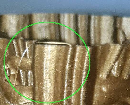

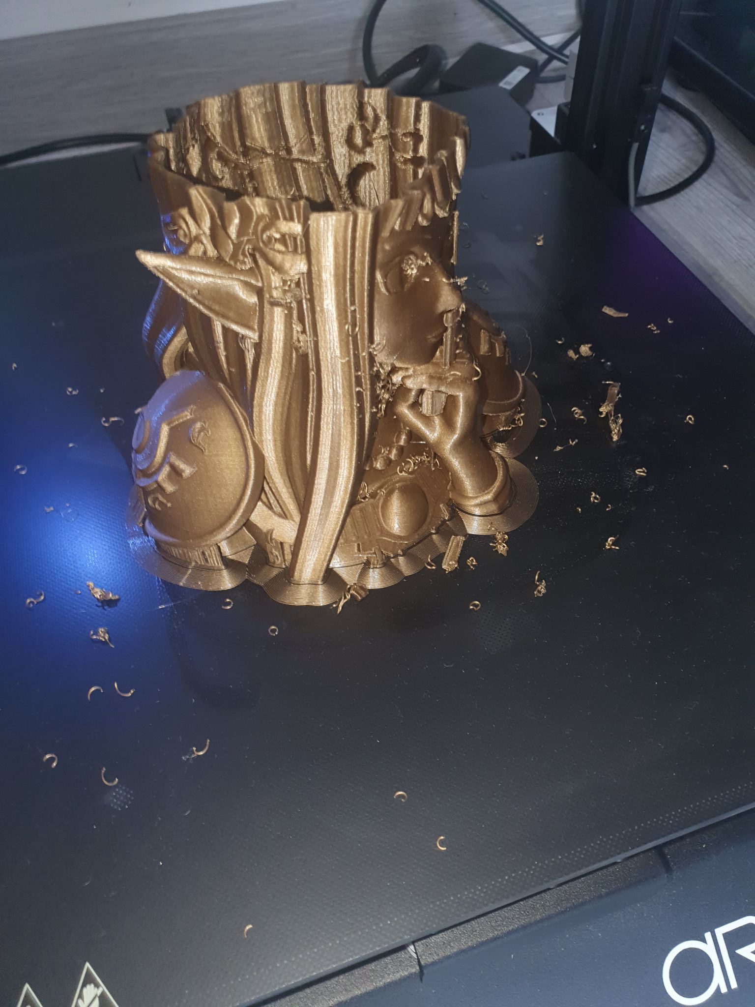

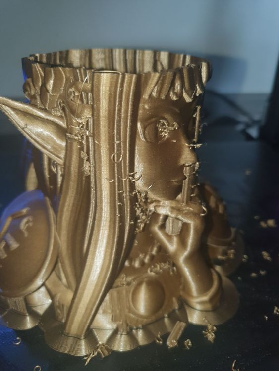

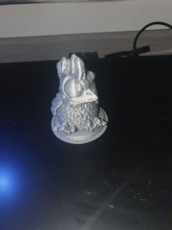

Mikhou Posté(e) Juin 25, 2021 Partager Posté(e) Juin 25, 2021 Bonjour a tous, j'ai un problème d'impression, des fils court qui sortent comme ça, je n'ai pourtant pas de stringing en tout cas très peu, et ma première couche et nickel. J'ai aussi souvent des bruits de craquement de temp en temp. Je me tourne vers vous car je n'arrive pas à savoir d'où viens le problème, paramètres, calibrage... merci d'avance pour votre aide. Lien vers le commentaire Partager sur d’autres sites More sharing options...

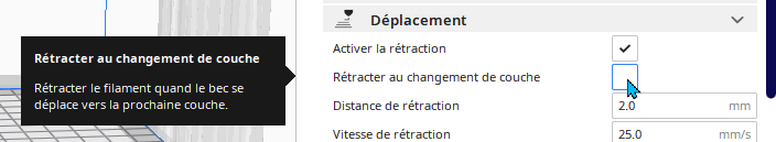

Invité Posté(e) Juin 25, 2021 Partager Posté(e) Juin 25, 2021 Salut, Peut être forcer la rétraction entre les couches ( si ce n'est pas déjà le cas ) ? Lien vers le commentaire Partager sur d’autres sites More sharing options...
PPAC Posté(e) Juin 25, 2021 Partager Posté(e) Juin 25, 2021 (modifié) Salutation ! bienvenu sur le forum ! Il y a 2 heures, Mikhou a dit : des bruits de craquement Là il faudrait savoir si ce n'est pas le moteur de l'extrudeur qui fait cela (si il chauffe) ou si le contrôleur de moteur pas a pas (stepper) a un problème ou si il chauffe. Tu ne précise pas ton imprimante (mettre a jour ton profil du forum) ... je pense distinguer le "ar" de artillery sur la photo ? si oui ,alors, il faut vérifier, et le stepper car ils semblent être très fragile (le permuter avec un autre (machine éteinte pour en pas les griller) et voir si le problème se déplace) mais aussi les câbles rubans (si ils sont bien enfichés) qui peuvent aussi si un faux contacte (connexion ou un brin des rubans) créer cela . De même vérifier les cartes intermédiaire. Modifié (le) Juin 25, 2021 par PPAC Lien vers le commentaire Partager sur d’autres sites More sharing options...

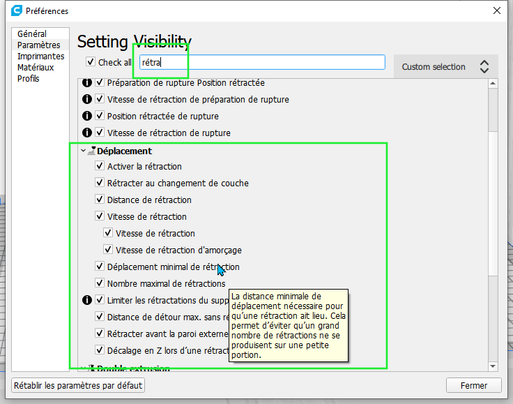

Invité Posté(e) Juin 26, 2021 Partager Posté(e) Juin 26, 2021 Sur Cura il y a une option pour forcer la rétraction entre les couches : Si l'option n'est pas visible il faut l'activer en passant par la roue crantée : il y a 22 minutes, Mikhou a dit : en distance de rétraction: 2.2 mm et en vitesse de rétraction: 30 mm/s. tu pense que je devrais changer ca? (je suis sur Cura) je n'en sais rien, Il faut faire des tests ( un test dans ce genre ) pour trouver le meilleur réglage.. D'origine c'est 2mm à 25mm/s sur le profil Cura, tu peux partir de ça. Lien vers le commentaire Partager sur d’autres sites More sharing options...

Mikhou Posté(e) Juin 27, 2021 Auteur Partager Posté(e) Juin 27, 2021 Bon bah je n'ai pas forcément de résultat pour l'instant, par ce que j'ai des supports qui tiennent pas du tout, j'arrive pas à comprendre pourquoi. j'ai de la sous-extrusion sur mes supports, alors que sur l'objet, pas du tout. et j'ai remarqué quelques griffures dues au plastique sur la sortie du ventilo, du coup je me demande si ces peut n'être pas lui qui fait le fameux craquement, et qui fait tomber mes supports... Bref je vais chercher de mon côté si vous avez une idée de ce qu'il faut faire je suis preneur PS: Artillerie ma toujours pas répondu (en même temp on est le weekend) Lien vers le commentaire Partager sur d’autres sites More sharing options...
Invité Posté(e) Juin 27, 2021 Partager Posté(e) Juin 27, 2021 Le 26/06/2021 at 15:55, Mikhou a dit : @RSF62 (...) sa sorter nickel, je n'ai pas l'impression que ces ça. ça ne veut rien dire.. essayes au moins d'imprimer le test avec tes paramètres actuels et ton fil doré, ça va te coûter ~3 grammes de filament et 10 minutes de ton temps, au moins tu seras fixé! qu'est-ce que tu as à perdre ? Sur ta photo on peut voir très clairement cette 'coulure' qui montre que le filament continue de couler à la fin de l'impression ce qui suggère que le filament n'a pas été rétracté ou pas rétracté correctement. Tu peux aussi essayer d'imprimer le fichier de test qui est sur la carte SD livrée avec l'imprimante car ce fichier est généré avec des paramètres optimaux pour ton imprimante. Lien vers le commentaire Partager sur d’autres sites More sharing options...

Kachidoki Posté(e) Juin 27, 2021 Partager Posté(e) Juin 27, 2021 Il y a 1 heure, Mikhou a dit : Bon bah je n'ai pas forcément de résultat pour l'instant, par ce que j'ai des supports qui tiennent pas du tout, j'arrive pas à comprendre pourquoi. j'ai de la sous-extrusion sur mes supports, alors que sur l'objet, pas du tout. Tes petits bouts de fils sont pour moi dus aux supports qui sont tombés. Comme il n'y a plus rien pour soutenir la nouvelle couche de support, ça imprime dans le vide une petite crotte qui viendra se coller sur la pièce. La sous-ex sur les supports est généralement voulue, c'est justement fait pour les fragiliser et les rendre facilement enlevable. Reste donc à réviser les réglages de tes supports, probablement trop petit, trop haut, trop fin... Lien vers le commentaire Partager sur d’autres sites More sharing options...
Mikhou Posté(e) Juin 27, 2021 Auteur Partager Posté(e) Juin 27, 2021 Je vien de faire l'objet test est franchement il est nickel. @PierreG le problème, ces que dans la vidéo de montage il dise que les roue des excentriques doivent quand même pouvoir tourner on frottant un peu la couroi de l'axe Z, du coup il est censé être bien serré. ces pas risquer que je sers plus? @Kachidoki Ouai ta raison, mais j'ai pris des paramètre des vidéo YouTube classique style, optimiser ces support.. qui avait l'air de bien marcher chez plein de gens. okay bah je vais faire des test du coup Lien vers le commentaire Partager sur d’autres sites More sharing options...

Mikhou Posté(e) Juin 30, 2021 Auteur Partager Posté(e) Juin 30, 2021 Déjà merci a tous d'avoir pris du temps pour m'aider. Donc le problème et régler, j'ai juste mis un radeau et ça marche. Je pense que ces justes des supports qui tenaient pas et quand la buse repasser dessus, il tomber, après ça imprimer dans le vide, et les craquements devaient provenir des bouts de fils un peu partout... J'ai toujours des problèmes sur les endroits fin style pointent des cheveux du modèle qui démarre dans le vide, je pense qu'il faut que j'aiguise plus mes paramètres de support, et les placements. Le 28/06/2021 at 01:43, PierreG a dit : @Mikhou Regarde la roue.. elle est en forme de V. Ce V doit être bien appuyé sur ton montant en alu justement pour empêcher que ton axe bouge d'avant en arrière. Bien entendu si tu force trop pour appuyer la roue, ca va rendre le mouvement vertical de ton axe plus difficile, et tu auras d'autres problèmes... Okay nickel, je vais faire ça, merci beaucoup. Lien vers le commentaire Partager sur d’autres sites More sharing options...
