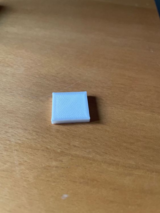

mikl37 Posté(e) Mai 1, 2022 Posté(e) Mai 1, 2022 il y a une heure, mikl37 a dit : ou hlala le noob dsl je le fait de suite j'ai lancer l'impression mais cela ne m'a rien imprimer mais ca a fait 9 points de nivèlement du plateau je suppose. j'ai modifier dans cura comme tu me la dis. maintenant quel est la suite? @pommeverte Voila le resultat
pommeverte Posté(e) Mai 1, 2022 Posté(e) Mai 1, 2022 (modifié) C'est un bon début, non? . Comment était l'adhérence de la pièce sur le plateau? tu as peiné pour l'enlever? J'ai édité mon précédent message pour ajouter une info sur le babystep Les étapes suivantes sont listées dans ce tuto (calibration de l'extrudeur, réglage du débit, PID de la buse et du plateau, le linear advance (voir ici)...). Pour les PIDs de la buse et du plateau, via Pronterface, c'est la dernière étape de ce message. Modifié (le) Mai 1, 2022 par pommeverte

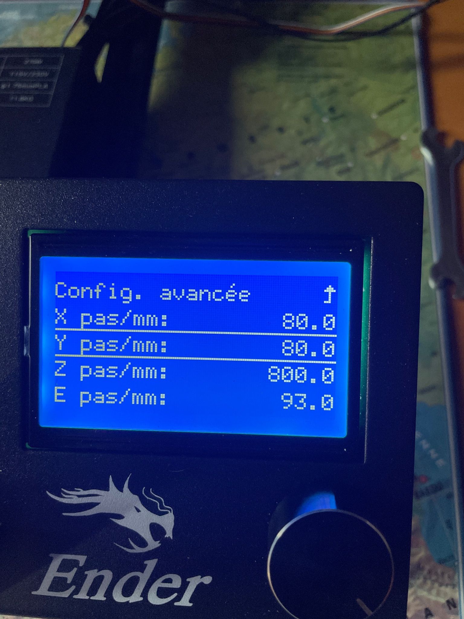

mikl37 Posté(e) Mai 3, 2022 Posté(e) Mai 3, 2022 (modifié) @pommeverte Je suis a 95 donc me manque 5 Je met quel valeur du coup ? Modifié (le) Mai 3, 2022 par mikl37
pommeverte Posté(e) Mai 3, 2022 Posté(e) Mai 3, 2022 (modifié) le calcul donne 93*100/95=97.895 Modifié (le) Mai 3, 2022 par pommeverte
mikl37 Posté(e) Mai 3, 2022 Posté(e) Mai 3, 2022 A la place de 93 je met 97.895 si je comprend bien ?

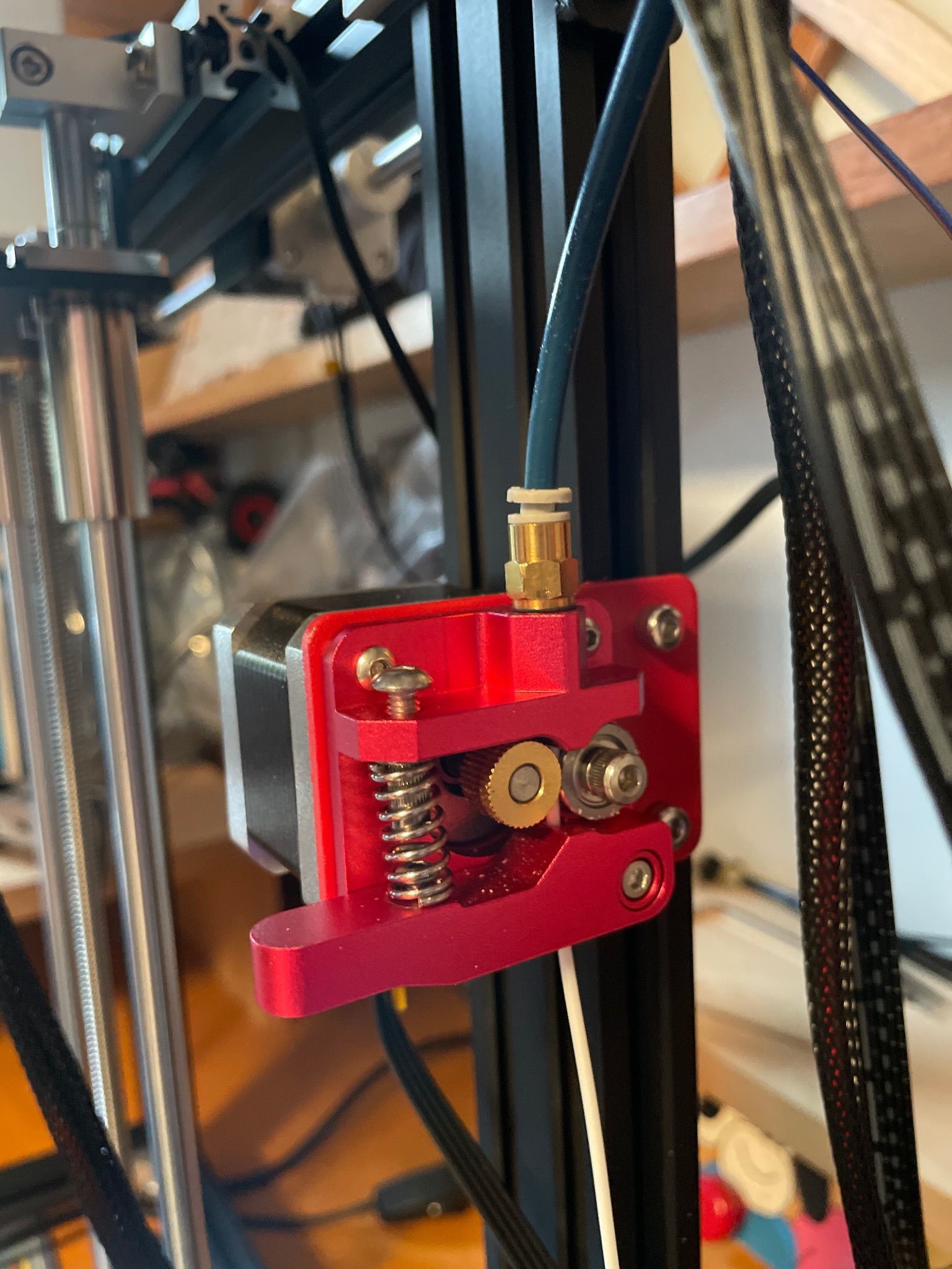

Idealnight Posté(e) Mai 3, 2022 Posté(e) Mai 3, 2022 (modifié) Sur ton image je vois déjà 2/3 problèmes au niveau de l'extrudeur, tu n'as pas la bague de blocage sur le pneufit, je vois quelques résidus de filament signe d'une pression trop forte, enfin la roue crantée est normalement dans l'autre sens avec une vis bien positionnée sur le méplat (peut-être que ta version est dans ce sens mais il ressemble fortement au mien d'où ma remarque...) Modifié (le) Mai 3, 2022 par Idealnight
