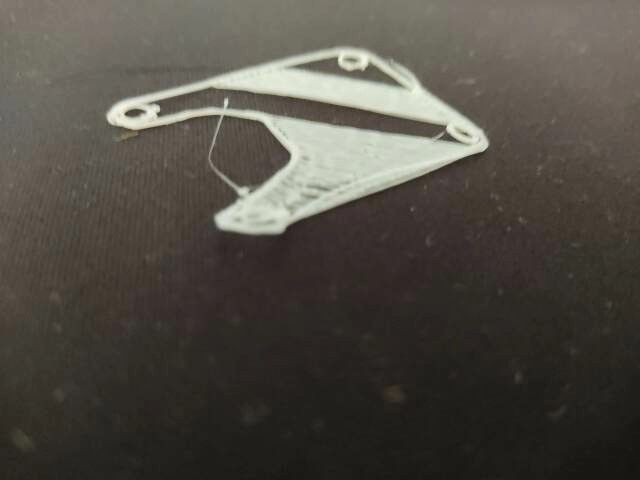

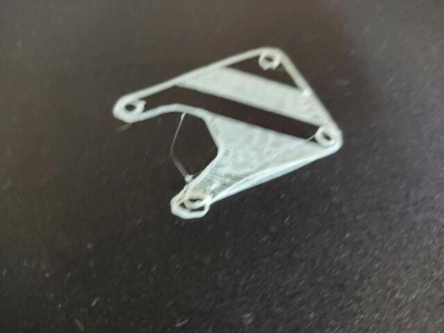

Mais, lorsque je veux imprimer un fichier que j'ai slicé sur Cura, ça ne va plus...
L'impression se décolle ou n'adhère pas bien au plateau, et apparait du stringing. A certaines couche, il y avait une séparation (que j'ai tenté de contrer en changeant la température de la buse, mais sans succès) et certains bouts de filaments ne tenaient pas du tout à la structure... Bref, la catastrophe
J'ai tenté de changer beaucoup de paramètres, mais sans succès, ça ne faisait qu'empirer. Je suis donc revenu aux paramètres par défaut Cura pour la Ender 3 car ce sont les "moins pires".

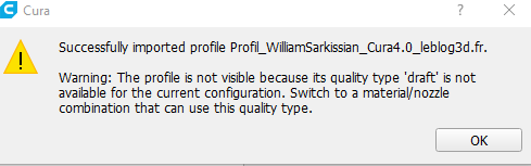

J'ai d'ailleurs essayé d'importer des profils (je sais que ce n'est pas bien mais je voulais tenter quand même), mais cura n'a pas voulu. Je vous met en pièce jointe le message d'erreur obtenu.

PS: en pièce jointe un test que j'ai arrêté à la première couche parce que c'était vraiment moche.

Ton plateau semble mal réglé (la première couche n'est pas assez écrasée) Attention, il faut toujours faire le réglage à chaud : lit et buse à température d'impression (en général dans les 60° et 200°)
Si tu as mis les doigts sur le plateau pense à le nettoyer avec de l'ipa ou eau chaude plus liquide vaisselle + bon rinçage
As tu calibré ton extrudeur ? (dans la partie tutos du forum il y a des tutos pour tout et tous)

En plus de la hauteur de la première couche qui n'est pas bonne il y a un peu de sous extrusion aussi non? Ou c'est lié aussi à la première couche?
Soit tu corriges la hauteur de première couche et ça marche soit tu peux essayer de monter la température genre à 210.

oui, mais il faut le faire à chaud, tu mets en chauffe la buse et le plateau tu attends une bonne dizaine de minutes que les températures soient stabilisées et ensuite tu règle le plateau avec la feuille de papier.

ender3 v2, dans Cura je met la première couche à 0.2mm que j'imprime en 0.16 ou en 0.2, je réduis la vitesse pour la première couche à 20 ou 30mm/s  (pour le PLA).
çà adhère si la plaque est propre.
Pour une buse standard  de 0.4mm.

Pas vraiment la bonne section car là avant de chercher a toucher aux valeurs du slicer il te faut reprendre le montage de ton imprimante.
Les courroies sont mal tendues (pas assez) cela se voit sur tes arrondies, je pense que tes excentriques n'ont pas été réglés etc etc.
Sur le forum Section Creality tu as des tutos que je t'invite a lire.
1) celui de Superpat pour le montage ainsi tu pourras reprendre les points importants
2) Ceux de Fran6P, conseils sur quel réglages faire avant une première impression et que faire si l'extrusion n'est pas celle attendue
Je t'invite a prendre le temps de bien les lire cela ne pourra être que bénéfique pour la suite, une fois matériellement bien en place alors oui voir que faire sur le profil pour améliorer 😉
Edit: Et utilises la dernière version de Cura 4.10
