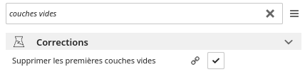

hyoti Posté(e) Juillet 11, 2021 Partager Posté(e) Juillet 11, 2021 (modifié) Bonjour, Cura 4.10, Ender 3 V2, le slicer me fait sur un fichier STL une découpe bizarre de bordure ? !!! Je joins le fichier STL. Bug ou fichier STL saugrenu. Il s'agit d'une maquette de réacteur d'avion pas de problème sue les autres parties ?! Qu'en pensez-vous. je lancerais l'impression quand la précédente sera finie. Merci housing4.stl Modifié (le) Juillet 11, 2021 par hyoti correction Lien vers le commentaire Partager sur d’autres sites More sharing options...
PPAC Posté(e) Juillet 11, 2021 Partager Posté(e) Juillet 11, 2021 (modifié) Salutation ! Là cela ressemble a une zone de contactes avec le plateau qui ne se trouve pas bien uniforme ... (l'objet doit avoir un petit angle de rotation et donc ne pas avoir une base bien a plat) Peut être faire une petite rotation ou alors forcer le Z lors du placement a une valeur négative pour assurer une plus grande zone de contacte. Sinon il y a aussi "Supprimer les premières couches vides" qui peut éventuellement aider... Et enfin si tu n'a toujours pas de bonne zone de contacte, là les supports semble une solution. Modifié (le) Juillet 11, 2021 par PPAC 1 Lien vers le commentaire Partager sur d’autres sites More sharing options...
Solution hyoti Posté(e) Juillet 11, 2021 Auteur Solution Partager Posté(e) Juillet 11, 2021 (modifié) Merci, Je regarde. Avec un Z à moins 0.5 mm çà passe Nickel. Suppression couches vides était cochée. Merci encore. Modifié (le) Juillet 11, 2021 par hyoti complément Lien vers le commentaire Partager sur d’autres sites More sharing options...
