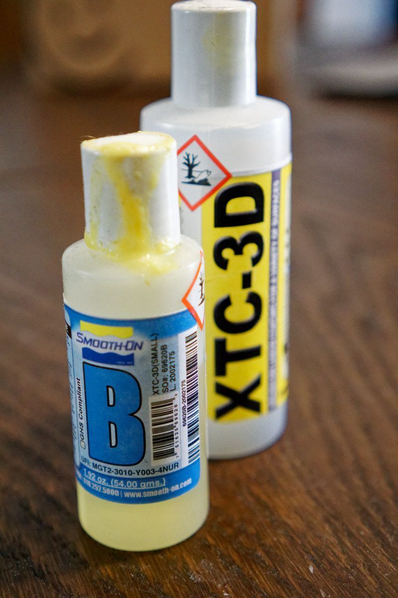

Bakatora Posté(e) Juillet 13, 2021 Partager Posté(e) Juillet 13, 2021 Pour la résine le xtc-3d c'est juste de l'epoxy transparente qu'ils nous vendent à prix d'or on est d'accord ? Lien vers le commentaire Partager sur d’autres sites More sharing options...
LaPoule Posté(e) Juillet 14, 2021 Partager Posté(e) Juillet 14, 2021 Oui le XTC-3D de mon avis est vraiment trop cher pour se que c'est. Il faudrait que je test de les lisser avec de la résine de SLA. Un pinceau, une lampe UV et ça devrait le faire je pense. Lien vers le commentaire Partager sur d’autres sites More sharing options...
Skizhoo Posté(e) Juillet 14, 2021 Partager Posté(e) Juillet 14, 2021 Pour un rendu au top j'utilise de la résine Epoxy Perso, j'ai commandé sur Amazon https://www.amazon.fr/gp/product/B07MZ59N7F/ref=ppx_yo_dt_b_asin_title_o00_s00?ie=UTF8&psc=1 j'en suis très content pour un prix qui reste abordable (je viens de voir qu'ils ont augmenté de 5€, quand même 26€ pour 300ml) Lien vers le commentaire Partager sur d’autres sites More sharing options...
Invité Posté(e) Juillet 14, 2021 Partager Posté(e) Juillet 14, 2021 (modifié) Il n'y a pas vraiment de miracle pour le PLA, il faut souvent post-traiter J'ai essayé l'XTC 3D après avoir vu la vidéo d'Héliox. J'ai respecté scrupuleusement les proportions ( j'ai une balance de précision ) et la notice mais ça m'a fait que de la merde. Peut être un problème de lot ou une mauvaise réaction avec les PLA que j'ai utilisés, je ne sais pas trop. Rendu blanchâtre sur PLA noir et ça n'a jamais séché, toujours collant au toucher. 3-4 jours après il y avait toujours une odeur nauséabonde .. Il y a un flacon entamé qui s'est renversé dans ma zone de stockage et qui s'est à moitié vidé pourtant il était bien fermé Finalement je suis passé à dégraissage ( Alcool isopropylique ) + enduit + ponçage + primer + peinture + vernis comme dans cette vidéo : Je prend le tout en spray chez Motip pour l'enduit, le primer et le vernis. Pour la peinture j'utilise des bombes que j'achète chez Cultura dans la gamme Montana Gold mais n'importe quelle peinture acrylique fait l'affaire. Le problème des grains évoqué dans la vidéo du Youtubeur ci-dessus est connu et dans mon cultura ils donnent les caps 'qui vont bien' Pour la ponçage j'ai acheté un lot avec différents grains ainsi qu'un kit de petites limes qui vont bien et j'utilise aussi différents outils comme des lames de cutter ou un outil pour ébavurer et un peu tout ce qui me passe sous la main ^^ Je pense qu'en imprimant doucement et avec une bonne définition on pourrait avoir un beau résultat sans passer par l'enduit et le vernis mais avec un seulement un dégraissage, du primer, un peu de ponçage et de la peinture. Que ce soit la résine ou la peinture le gros problème c'est les émanations et la contamination de l'environnement, surtout quant on habite en appartement. J'envisage de transformer une tente de culture en salle de peinture avec extracteurs/intracteurs d'air et filtres. Pour l'instant j'ai arrêté le post traitement de mes impressions en attendant de mettre en place une solution. L'ABS passé à la vapeur d'acètone semble donner des bons résultats mais à priori efface les petits détails. Modifié (le) Juillet 14, 2021 par Invité Lien vers le commentaire Partager sur d’autres sites More sharing options...

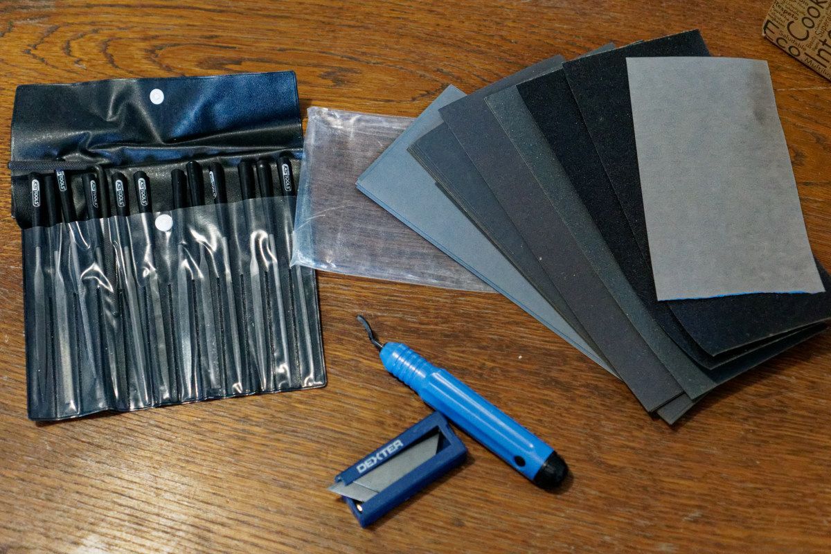

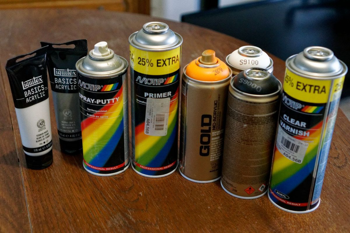

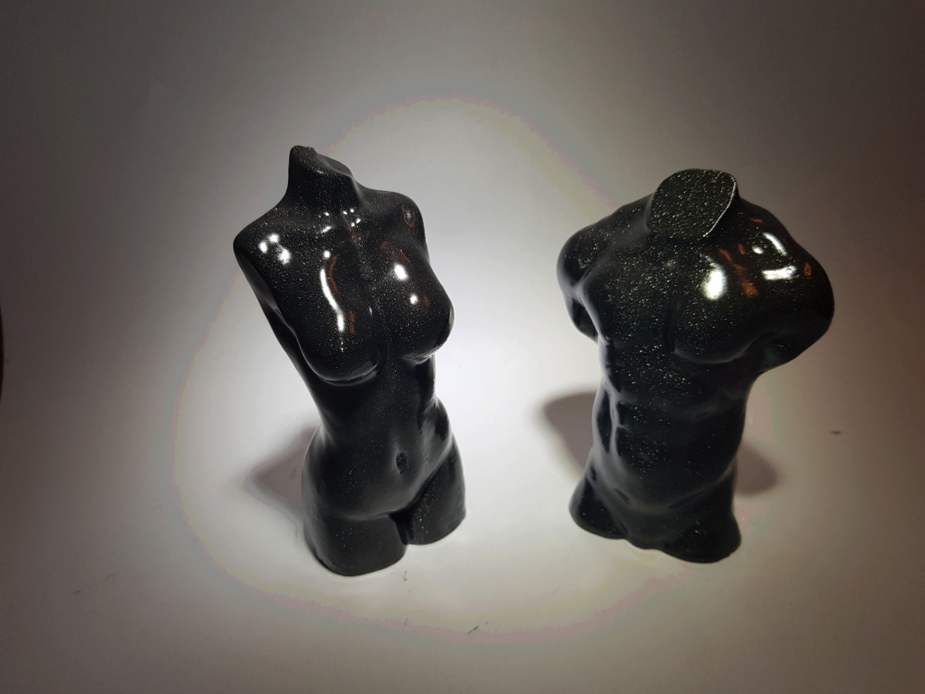

LaPoule Posté(e) Septembre 14, 2021 Partager Posté(e) Septembre 14, 2021 Hello , Woaw après une saison chargé, j'arrive enfin à avoir un peut de temps pour déterrer ce sujet . Du coup j'ai eu le temps de tester plein de petit truc pour améliorer la finition des impressions FDM certaines fonctionne mieux que d'autres. 1 er - Ponçage et Primer J'ai testé la première technique vieille comme Erode, ponçage à : 210 / 340 / rinçage à l'eau / 600 / rinçage à l'eau / 1200 et rinçage final. Visuellement on voit encore quelques traits mais au touché on ne sent rien du tout, c'est extrêmement lisse. En suite on utilise un primer pour carrosserie idéalement car bien plus épais que certains model que j'ai pu tester ( Aérosol ). Il faudra passer idéalement 2 à 3 couches en fonction de résultat. Je n'ai malheureusement pas de photo à présenter mais dans l'ensemble mais voici les points positif et négatif que j'ai relevé. Positif : Le rendu est propreNégatif : Demande pas mal d'huile de coude Attention à ne pas poncer trop fort sinon ça va créer des creux Demande pas mal de temps Protégez vous par le biais d'un masque car pas mal de petite poussière volatile.2ème - Utilisation de la Résine SLA La résine XTC étant de mon point de vu cher pour se que c'est, je me suis dit que la résine pour impression 3D devrait faire le même travail, ayant fait quelques recherches sur internet certaines personnes l'ont fait et le rendu était vraiment jolie ( vendu comme technique nécessitant beaucoup moins de temps de travail). Du coup, équipement gants, masques et lunettes UV, on prend un pinceau idéalement avec des poils souples, on badigeonne la pièce pour placer de la résine partout et on la mets aux UV. ( J'ai 2 spot de 100W UV, je laissais la pièce durcir de 2 à 5 min en fonction de la taille ) Résultat Bof , assez déçu même, j'ai des toutes petites bulles qui se sont formées ( ou que je n'avais pas vu ) et qui ont forcément durci. La résine ne c'est pas lissé uniformément se qui m'a crée plusieurs " vagues ". Lors de mon Deuxième test ( le premier avait pas suffit ) j'ai laissé quelques minutes avant de mettre ma pièces à durcir, en ayant prix soin de vérifier si des bulles étaient présentes, toujours autant de temps d'exposition 2 à 5 min et là le résultat était plutôt propre, moins d'effet ' vague ' et pas de petite bulles. Un peut de ponçage et le tour joué. Par contre pour mes 2 test une fois la résine durci elle péguait pas mal... je suis aller demander à Google comment faire et là plusieurs " solutions " sont apparues . - Lavage à L'IPA (Alcool isopropylique) : Pas ouf comme résultat ça péguait toujours un peut... mais après plusieurs nettoyage ça allait plutôt bien. ou - Pas de lavage et tu peints directement : ( ça marche mais c'est pas une solution que recherche vu que les objets vont être perpétuellement touché par les clients si la peinture s'écaille le coté péguant reviendra ) ( Histoire boulette : Ne pas oublier de bien cacher son pinceau quand tu allumes la lampe UV j'ai perdu un pinceau bêtement dans la bataille comme ça ) Du coup les points positif et négatif : Positif : Demande moins d'huile de coude que le ponçage Meilleur rapport qualité prix que le XTC ( à mon sens bien entendu ) Le rendu est propre Négatif : Demande plus de matériel que la 1er technique Demande d'être plus attentif pour ne pas en mettre partout Niveau du temps je dirais que c'est à peut près pareil sauf que tu te fatigues moins. ( N'oubliez pas de bien vous équiper : Masque, gants, lunette UV et de bien protéger votre plan de travail ) Résumé: Les deux techniques sont bonnes, et je penses que les deux s'utilisent en fonction de l'objet que tu veux finir, un objet avec plein de petites fentes ou petit détail là où tu ne pourrais pas poncer, la technique avec la résine fonctionnera très bien, et pour tous les gros objets je recommanderais le ponçage avec du primer, le rendu sera meilleur qu'avec de la résine. Voilà j'espère que ça pourrait aider . 1 2 Lien vers le commentaire Partager sur d’autres sites More sharing options...
