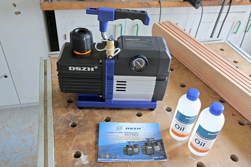

J'ai déjà une bonne partie du matériel, soit:

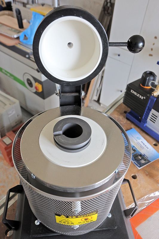

Le four à fusion 1150° d'une capacité de Kg de bronze.
La pompe à vide, utilisée pour plusieurs opérations.

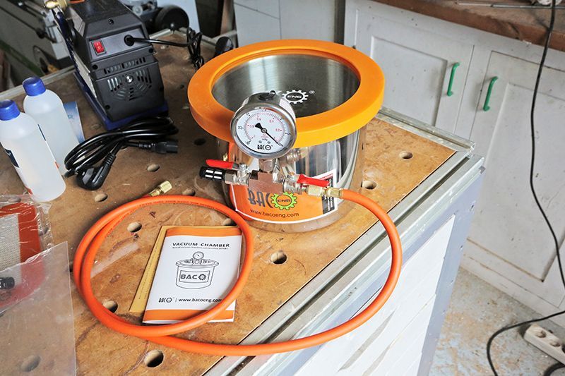

La cloche à vide pour malaxer le plâtre

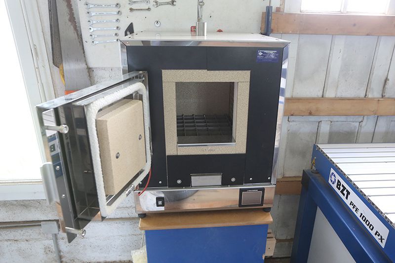

Et le plus gros du budget, le four à décirer programmable en temps et en température (jusqu'à 1000°).

1) 1150° pour du bronze c'est pas un peut limite? (j'ai jamais osé tenté)

3) le four a décirer, j'ai pas encore regarder son prix mais ! c'est un peut la même question que le points 2)

Le bronze fond au alentour des 1000° (ça doit varier en fonction de la nuance).

Pour le prix du four ça pique un peu! 2426€ livré... Mais il s’agit d'un four haut de gamme. Un petit four à émaux peut faire l'affaire si l'on se contente de faire un seul tirage à la fois et que l'on suive le processus en manuel, et à la condition de n'utiliser que des résines castables, ces four de petits volumes ne permettent pas de mette les cylindres (on y reviendra) verticalement.

4) le cylindre est placé dans le four à décirer à 200° pendant 2h ou la cire castable va se sublimer sans laissé de résidu et laisser son empreinte dans le plâtre.
5) On pousse le four à 750° pendant 8h pour bien sécher le plâtre.
6) Le four est redescendu à 600°, température ou sera coulé le métal

Petit retour sur la cloche à vide.
Le montage d'origine n'était vraiment pas terrible. C'était des joints en caoutchouc beaucoup trop souples qu'il faut vraiment écraser pour avoir une bonne étanchéité, ce qui à pour effet de rapprocher le vacuomètre trop près de la cuve et d’empêcher le centrage du couvercle.
J'ai remplacé le tout par une entretoise et des joints en fibrine, non sans avoir au préalable créé un plat à l'aide d'un boulon je j'ai utilisé pour écraser un empilement de rondelle de chaque coté de la tôle.
Résultat ça tient la dépression, et c'est bien plus solide!
