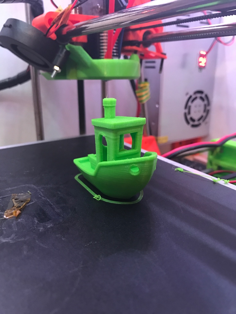

Aucun soucis depuis sa mise en œuvre. Une fois correctement configuré, il tourne du tonnerre! J'ai toujours dans l'idée de vous le partager mais je ne suis pas totalement satisfait du refroidissement de la pièce. Si les dieux de la modélisation passent par là je suis preneur !

Joli dessin. Bonne rigidité ? pas de flexion en vue entre les 2 axes ?
Je tourne avec un titan aussi, çà tourne tres fort comme extrudeur, fiabilité sans faille.

Salut Pas de problème particulier. Peut être avec le temps.
Toujours pas satisfait de mon système de refroidissement qui me fait perdre de la surface en X. Je cherche...
Tu as un titan sur une dagoma ? Si oui en direct drive également ? une petite photo ?
