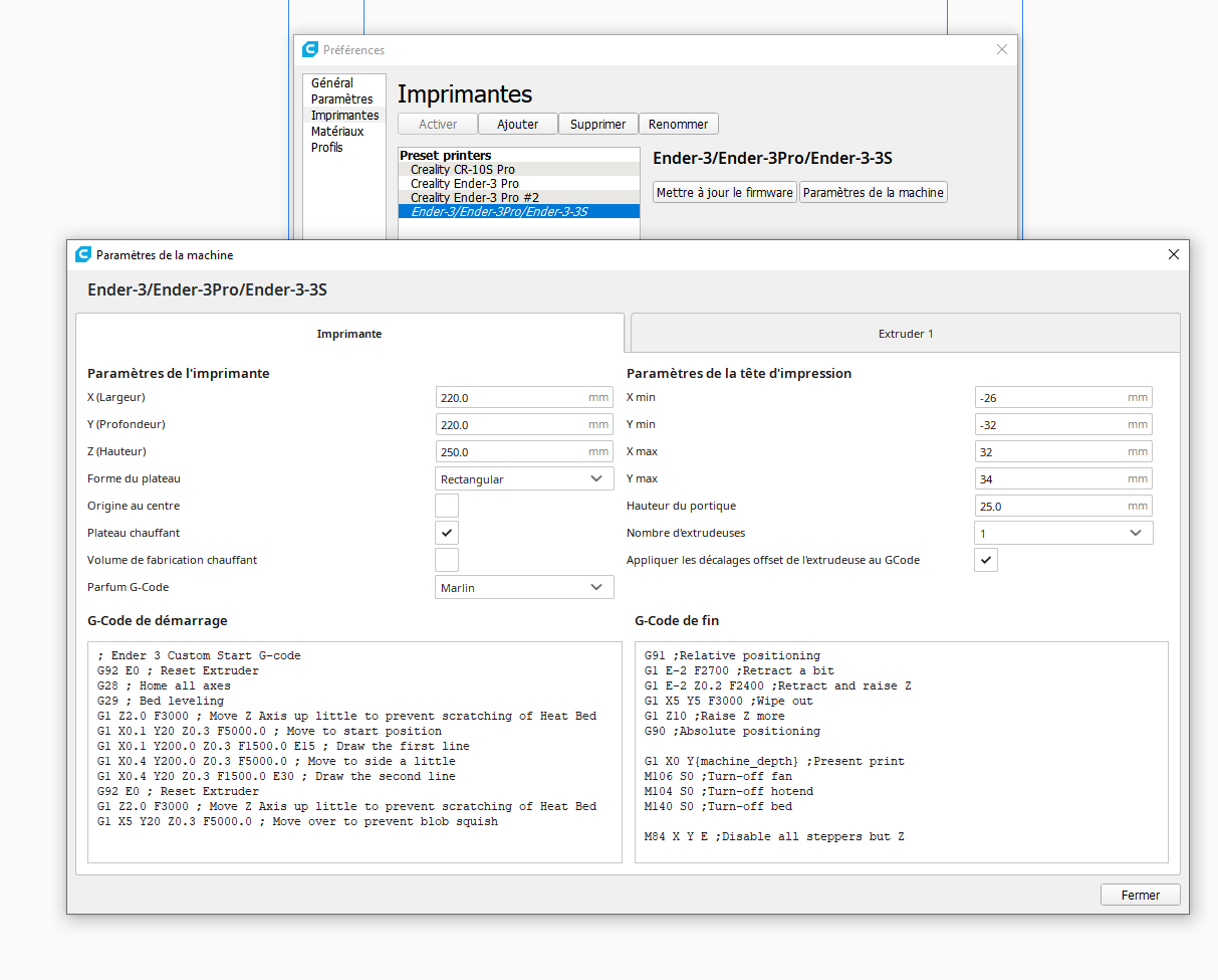

hyoti Posté(e) Aout 26, 2021 Auteur Partager Posté(e) Aout 26, 2021 Bonjour @morganito Bien cela s'arrange. Quand tu dis que ta buse remonte c'est de combien tu dois voir la position du Z en bas à droite sur ton écran. Que la buse remonte après un homing en début d'impression me paraît normal. Dans mon cas quand je lance une impression. il fait un homing (G28) relève la tête dans mon cas c'est suivi d'un auto leveling (BLtouch) le G29. Il relève un peu la tête (buse) 2mm environ traverse le plateau baisse la tête et fait deux lignes de purge Y à ras du côté gauche du plateau. Ensuite il soulève un peu la buse et va se mettre en position pour démarrer l'impression de l'objet. Ci-dessous tu vois le gcode de démarrage (les premières actions que l'imprimante fera lorsque tu lances une impression (Oublie la ligne G29 que j'ai rajouté pour le BLtouch) Dans Cura ce g-code de démarrage correspond au profil standard série Ender 3. (si tu utilises creality slicer tu devrait avoir à peu près la même chose. Tu verras en regardant les valeurs de Z que celles-ci varient ! vois si tu n'as pas des valeurs de Z plus importantes (ici .3mm et 2mm) Lien vers le commentaire Partager sur d’autres sites More sharing options...
morganito Posté(e) Aout 26, 2021 Partager Posté(e) Aout 26, 2021 Bonsoir, je suis débutant dans le domaine, mais je comprends à peu près ce que tu m'expliques. Au tout début l'imprimante faisait aussi comme toi, des traits de purge le long d'un côté du plateau. mais elle ne le fait plus du tout. Quand je dis que la buse monte, en fait oui elle montait de deux millimètres avant mon souci. Aujourd'hui elle monte à environ deux ou trois centimètres et imprime comme ça. Donc tout le filament part dans le vide. Comme je te l'expliquait, j'ai résolu en partie le problème en jouant sur la valeur de Z. Cette valeur, d'ailleurs, reste à 0, même quand la buse monte au début de l'impression. J'ai refait un calibrage de z dans les menus de la machine mais ça ne change pas. J'ai eu un autre souci avant tout ça, je ne sais pas si c'est lié, mais la micro sd d'origine s'est formatée dans l'imprimante. Quand elle a planté pour la première fois j'ai remarqué qu'au re démarrage de l'imprimante, il n'y avait plus rien dans le dossier print. Puis, sur le PC, j'ai vu que tous les dossiers et tous mes modèles avaient disparu. Ensuite la carte est devenue inutilisable. Pour info, je travaille sous blender et mattercontrol. Je n'arrive pas a créer des objets avec cura. Les paramètres dont tu me montres les captures d'écran, tu trouves ça en branchant l'imprimante sur le PC? Désolé je me rends compte que je te bombarde d'informations et de questions. Lien vers le commentaire Partager sur d’autres sites More sharing options...
