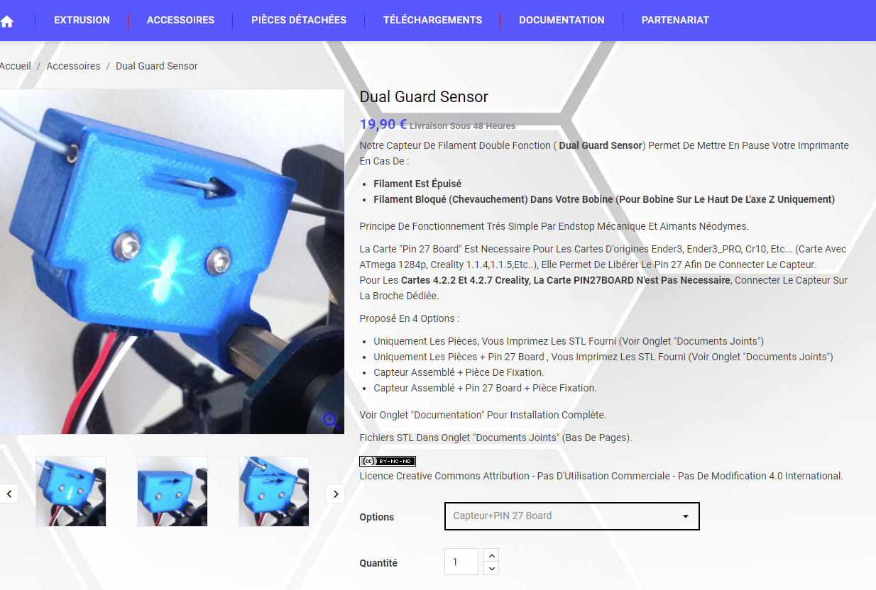

RFN_31 Posté(e) Aout 8, 2021 Posté(e) Aout 8, 2021 Je l'ai, il est très bien. Le seul reproche c'est que ça ne détecte pas un fil qui n'avance plus (blocage dans le hotend) ce que peut faire ce détecteur apparemment car je n'ai pas tester:https://fr.aliexpress.com/item/4000269547406.html?spm=a2g0o.productlist.0.0.66ae30193PLeUn&algo_pvid=4a73b460-1be8-4741-8756-31e61562145b&algo_exp_id=4a73b460-1be8-4741-8756-31e61562145b-11
Titouvol Posté(e) Aout 10, 2021 Posté(e) Aout 10, 2021 C'est étrange car c'est justement sa particularité : détecter aussi bien les coupures que les blocages. Tu es certain que tu as le même ?
RFN_31 Posté(e) Aout 10, 2021 Posté(e) Aout 10, 2021 Oui, et il détecte bien les coupures et les blocages mais ceux de la bobine : le filament se tend et ouvre le détecteur (sa fermeture est magnétique). Mais il ne détecte pas un blocage du filament dans le hotend : le filament n'avance plus mais reste présent dans le détecteur qui ne "voit" donc pas le problème. 1
Titouvol Posté(e) Aout 10, 2021 Posté(e) Aout 10, 2021 (modifié) Ok, merci de l'info. Je me posais justement la question "pourquoi précisent ils aimants néodyme" ? A quoi servent ils ? .. j'ai ma réponse ! Effectivement si c'est l'extrudeur qui patine car la hotend est bloquée, le filament ne bouge pas mais il ne s'en rend pas compte : côté bobine tout est ok. Modifié (le) Aout 10, 2021 par Titouvol

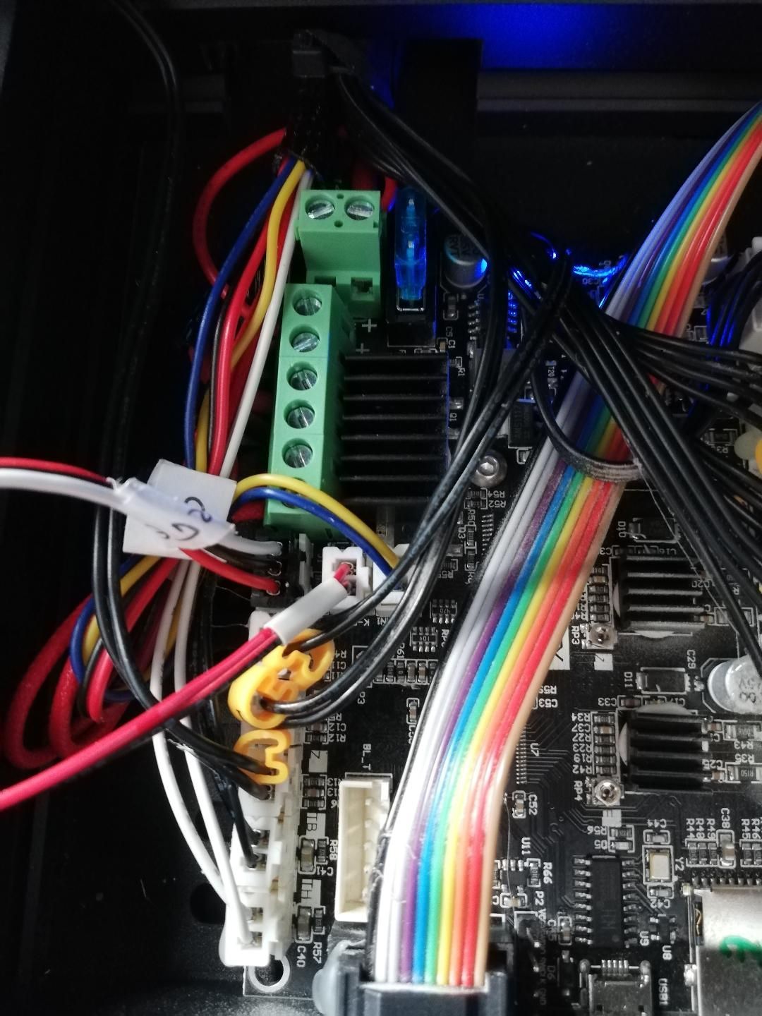

gegeg40 Posté(e) Septembre 2, 2021 Auteur Posté(e) Septembre 2, 2021 (modifié) Rebonjour à tous. Je viens de recevoir mon capteur de filament de chez hotends. Je l'ai monté (enfin je pense correctement), je joins une photo (les 3 fils sont le blanc rouge et noir (slot noir où il y a un scotch blanc) Quand je simule une fin de filament, rien ne se passe. J'ai une carte mère creality 4.2.2. Marlin 0.0.5 J'ai juste branché le capteur mais je n'ai rien touché d'autres. Faut-il faire une mise à jour ou quoi que ce soit pour que cela fonctionne ? D'avance merci. Modifié (le) Septembre 2, 2021 par gegeg40
fran6p Posté(e) Septembre 2, 2021 Posté(e) Septembre 2, 2021 il y a une heure, gegeg40 a dit : J'ai juste branché le capteur mais je n'ai rien touché d'autres. Comment le firmware sait-il qu'un détecteur de fin de filament est présent? il y a une heure, gegeg40 a dit : Faut-il faire une mise à jour ou quoi que ce soit pour que cela fonctionne ? Oui,, c'est indispensable En gros il faut préparer un firmware qui saura qu'il est présent et comment le gérer.
gegeg40 Posté(e) Septembre 2, 2021 Auteur Posté(e) Septembre 2, 2021 OK Merci. Et comment dois-je m'y prendre ? PS : Je suis plus que novice en la matière.
RFN_31 Posté(e) Septembre 2, 2021 Posté(e) Septembre 2, 2021 (modifié) Hotends @Fourmi fourni un firmware mais je te conseille plutôt de passer à jyers : https://github.com/Jyers/Marlin/releases Tu pourras activer le détecteur via l'écran de ta machine. Non, ca c'est pour la V2 Pour la V1, je ne sais pas mais si tu contactes le SAV @Fourmi devrait t'aider... Modifié (le) Septembre 2, 2021 par RFN_31

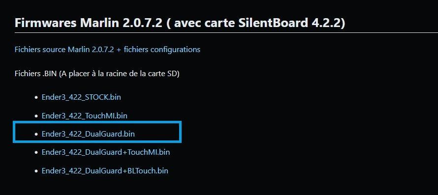

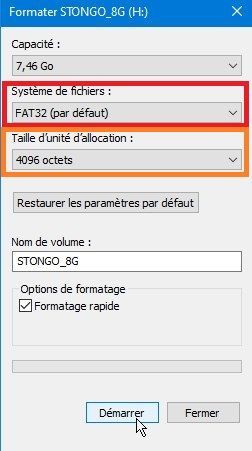

fran6p Posté(e) Septembre 3, 2021 Posté(e) Septembre 3, 2021 Pour les firmwares fournis par hotends.fr ( @Fourmi), c'est par ici qu'on les trouve Pour ton Ender3, carte mère 4.2.2 et le détecteur de fin de filament, ça devrait être celui encadré en bleu : Pour revenir au firmware originel, c'est le premier. Pour flasher, recopier le fichier .bin sur une carte SD (moins de 32Go) fraichement formatée en FAT32, secteurs de 4096 octets. Machine éteinte, introduire la SD dans le lecteur, allumer la machine et patienter une minute au plus afin que le flashage s'effectue.
