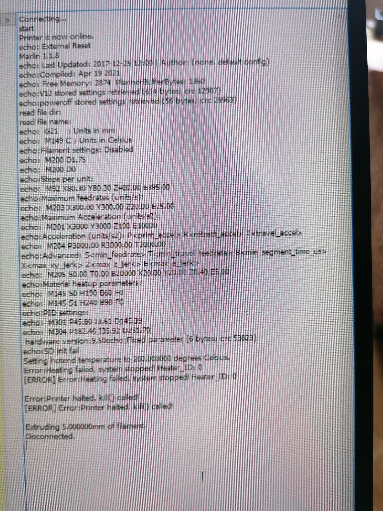

Je viens d'essayer de chauffer mon imprimante avec pronterface et sa a fait comme d'hab, mais pas d'info sur le probleme.

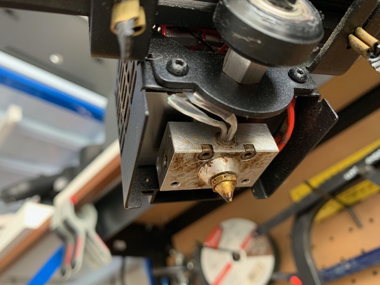

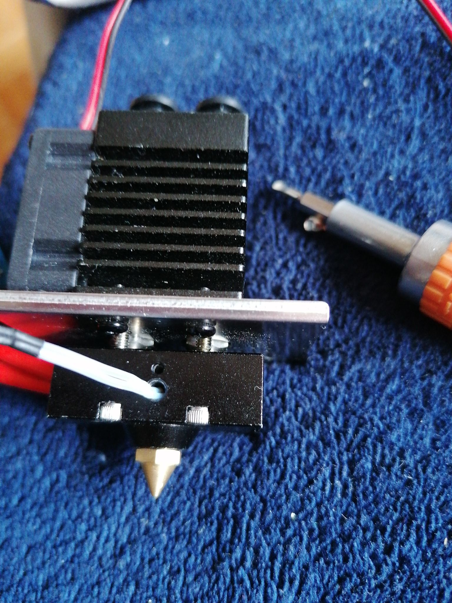

Peut tu nous mettre un photo de la tête où lon voie le placement de la sonde et une éventuelle orientation d'un guide souffle ?
Edit 2
il y a 51 minutes, Estello08 a dit :
D’après le message d'erreur c'est bien la chauffe de la tête qui pose problème. cf "Heater_ID: 0" (mes excuses d'avoir donner la fausse pistes du bed.)
Mais quand je regarde la photo du placement de la sonde je me dit quelle ne doit pas être bien positionné ... mais n'ayant pas ce genre de tête je ne suis pas sur ...
Peut être que de regarder les images d'une recherche google pour cette tête te donnera des pistes. https://www.google.com/search?q=A10M+geeetech+head

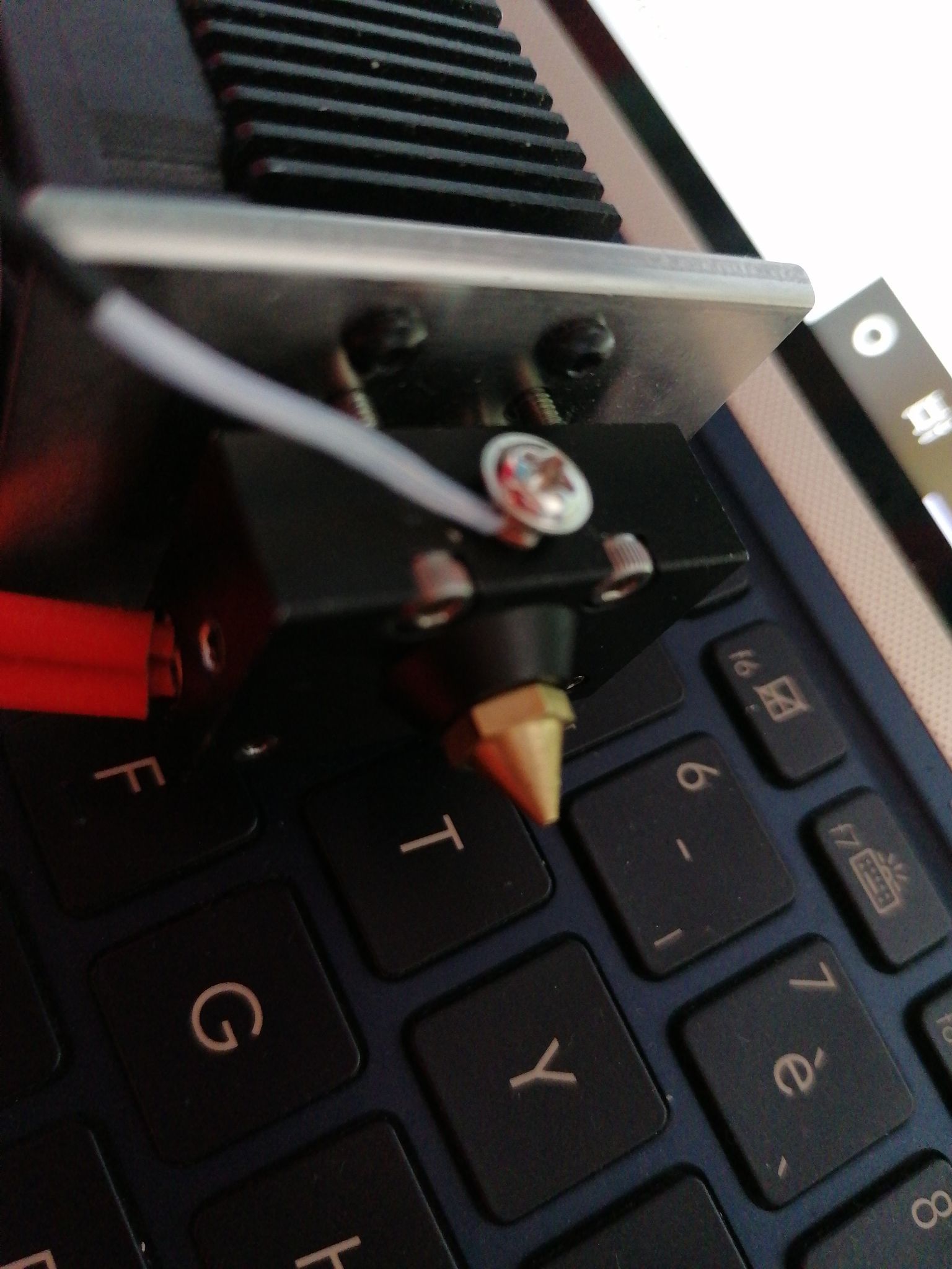

Je viens de trouver une photo intéressante sur un autre blog. Sur cette photo, la thermistance est beaucoup plus enfoncé que moi.
Peut être que je l'ai mal mise. Je vais essayé de la mettre comme ça et je vais voir ce que ça donne.
Bon ça n'a pas marcher, la température ne chauffe toujours pas.

Salut,
la thermistance s'installe normalement avec un espèce de ciment / colle thermique.
ça ne m'étonnerait pas que ta nouvelle thermistance ai grillé direct si tu l'as installée 'à sec' 😉

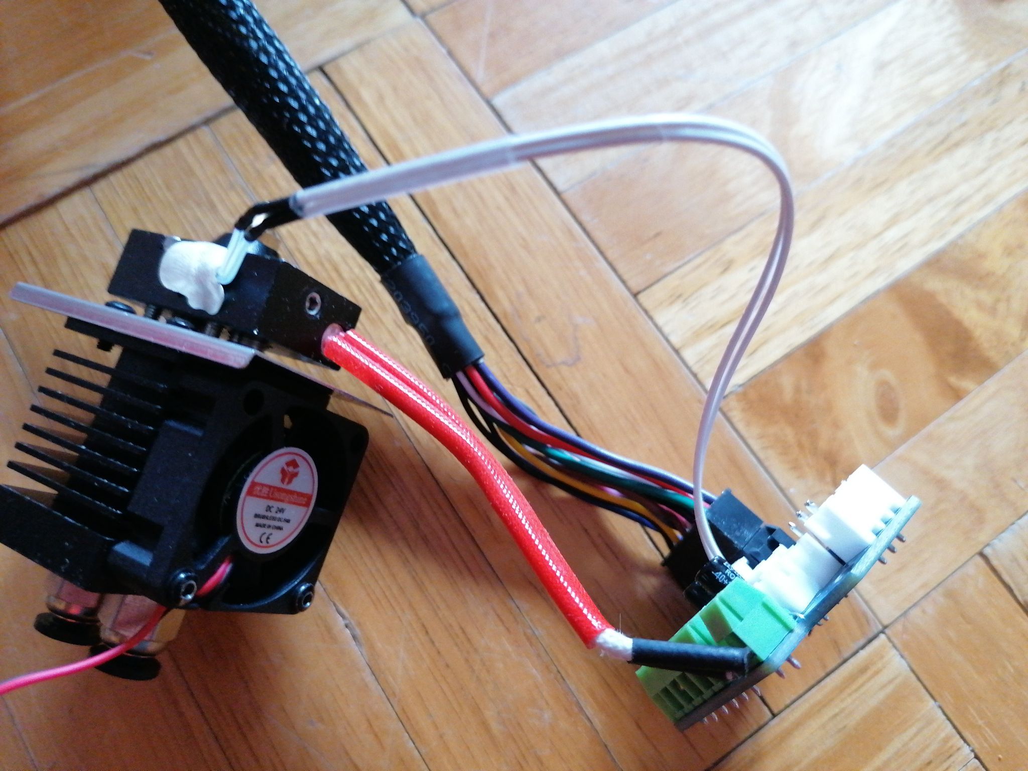

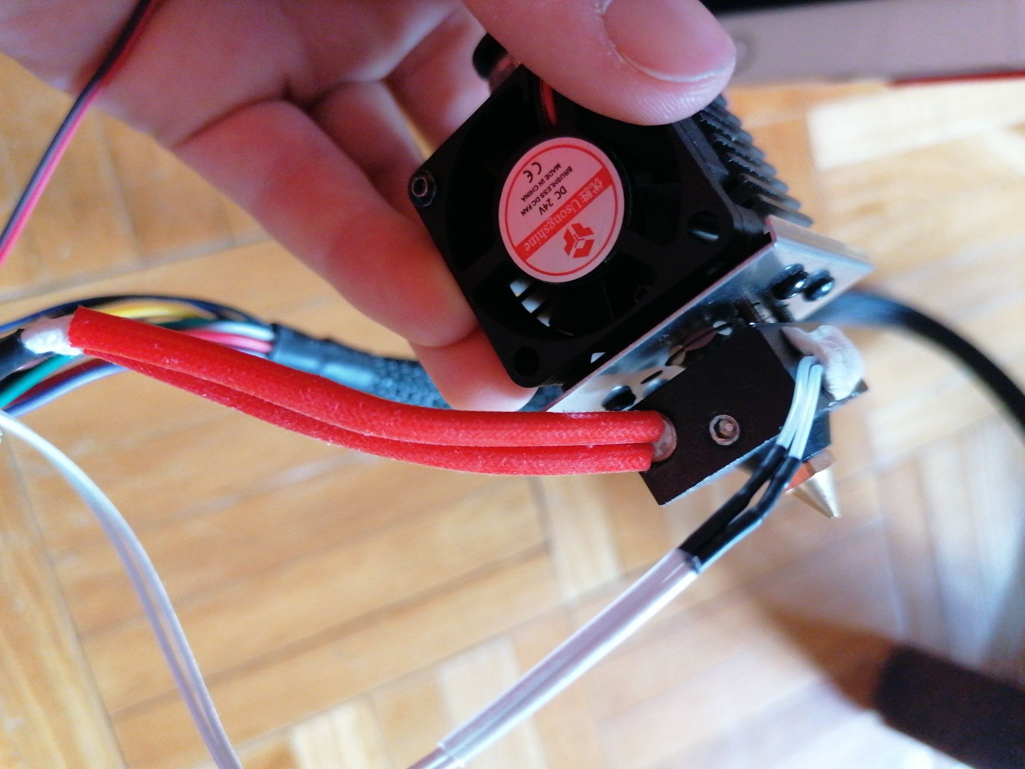

Bonjour, j'arrive un peu tard, mais j'ai eu un problème avec une centrale de chauffe neuve;
Sous les gaines rouge se trouve un sertissage pour passer des fil de résistances mono brin a des fils multibrins, un fil était mal sertis, heureusement j'avais des petits tube de sertissage.
Tirez (pas comme une bête) sur les gaines rouge pour contrôler, ils doivent absolument être sertis car une soudure ne tiendrai pas la chaleur.
