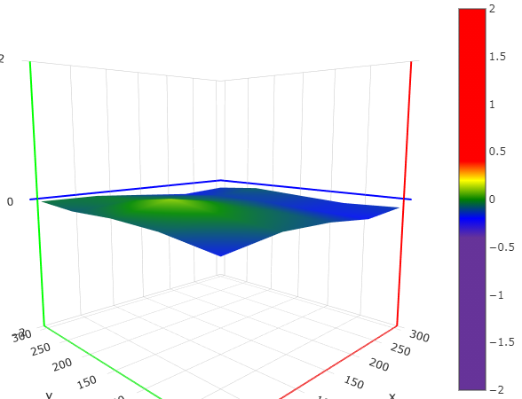

Si je regardes le graphique du mesh, en X : 225, Y : 150 je suis à -0.119
je fais un M420 juste pour m'assurer qu'il est inactif et c'est le cas.
Maintenant si je positionne la buse sur ces coordonnées et je positionne le Z en 0 :
G1 X225 Y150 Z0  je mesure bien le même écart mesuré avec le BLTouch grâce à une cale calibrée.

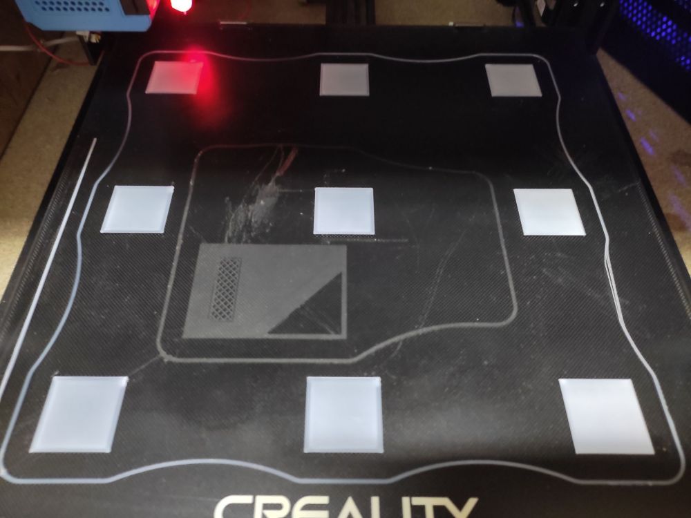

Alors voilà le compte-rendu de mes observations :
  • J'ai introduit une cale de 3.5mm en X75,Y150.
  • J'ai lancé le mesh. L'anomalie a bien été identifié.
  • J'ai déplacé la tête à cette position
  • J'ai fait un G1 F60 Z0, la tête s'est bien positionnée à 3.5mm du bed.
  • j'ai fait un M500 puis un M501 (oui je ne les avaient pas fait avant volontairement) et enfin un M503 pour vérifier que mon anomalie de mesure était bien présente. C'est le cas.
  • J'ai ensuite déplacé la tête à la position de l'anomalie, j'ai fait un G1 F60 Z0, et là dans le baba mamie baba la tête se positionne quasiment au ras du bed. Donc il s'en tape du bed leveling.
  • J'ai ensuite fait un M420 S1.
  • J'ai ensuite déplacé la tête à la position de l'anomalie, la tête s'est bien positionnée à 3.5mm du bed.

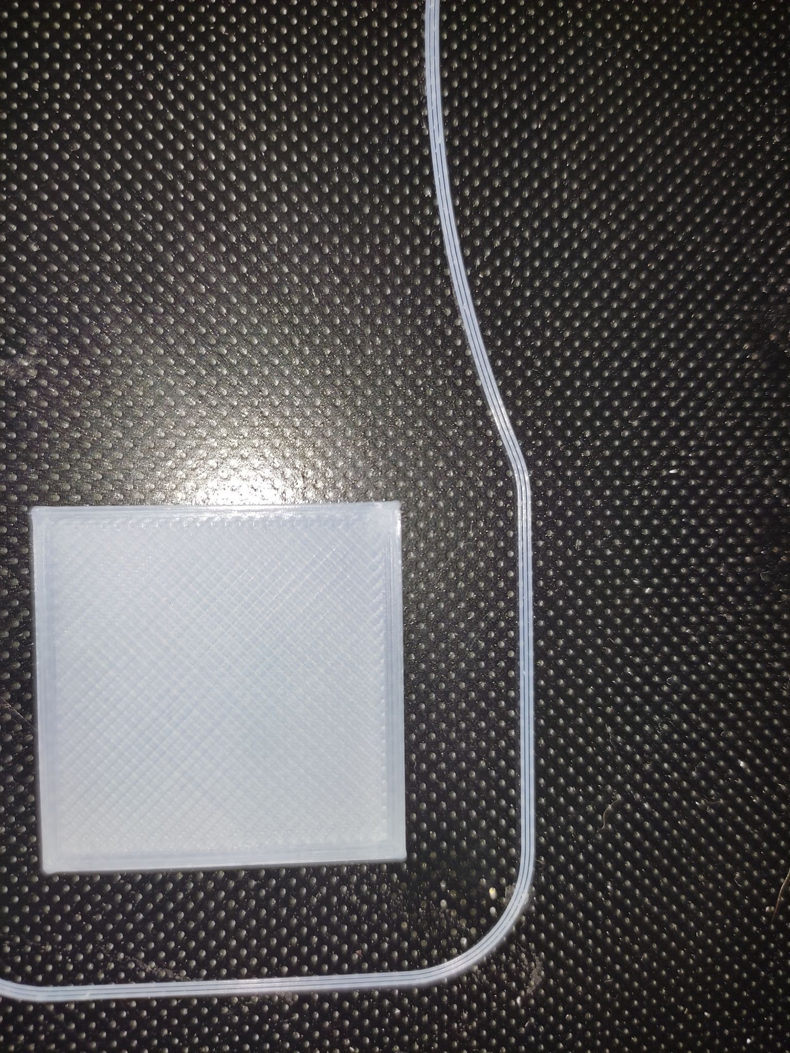

D'ailleurs je partage une autre observation :
J'ai changé le plateau en verre du bed pour remettre lancien (qui était abimé à cause de Z-offset mal  réglé).
J'ai refait le mesh, forcément la forme n'est pas la même.
Et pourtant à l'impression cela se comporte exactement pareil !!!

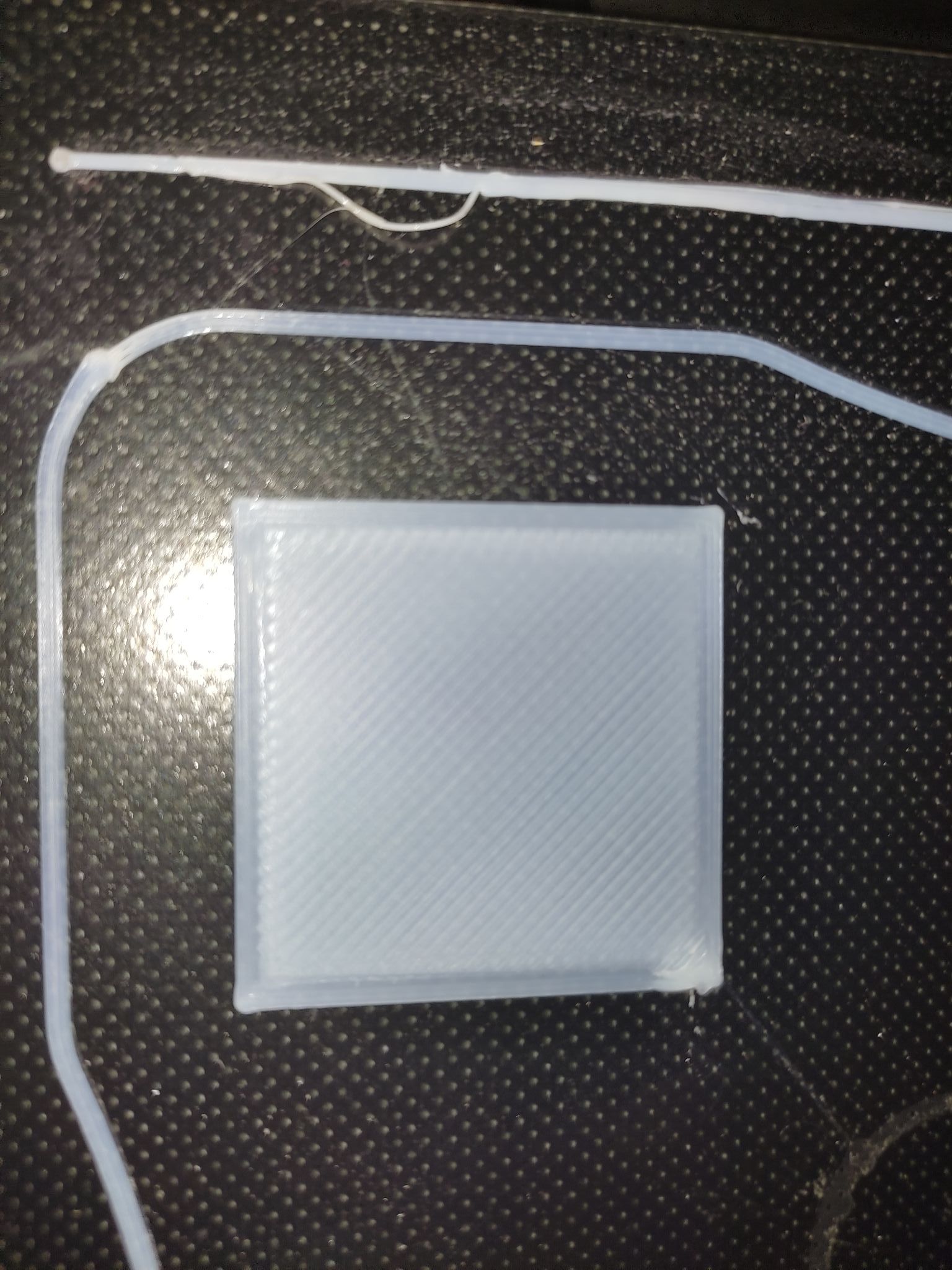

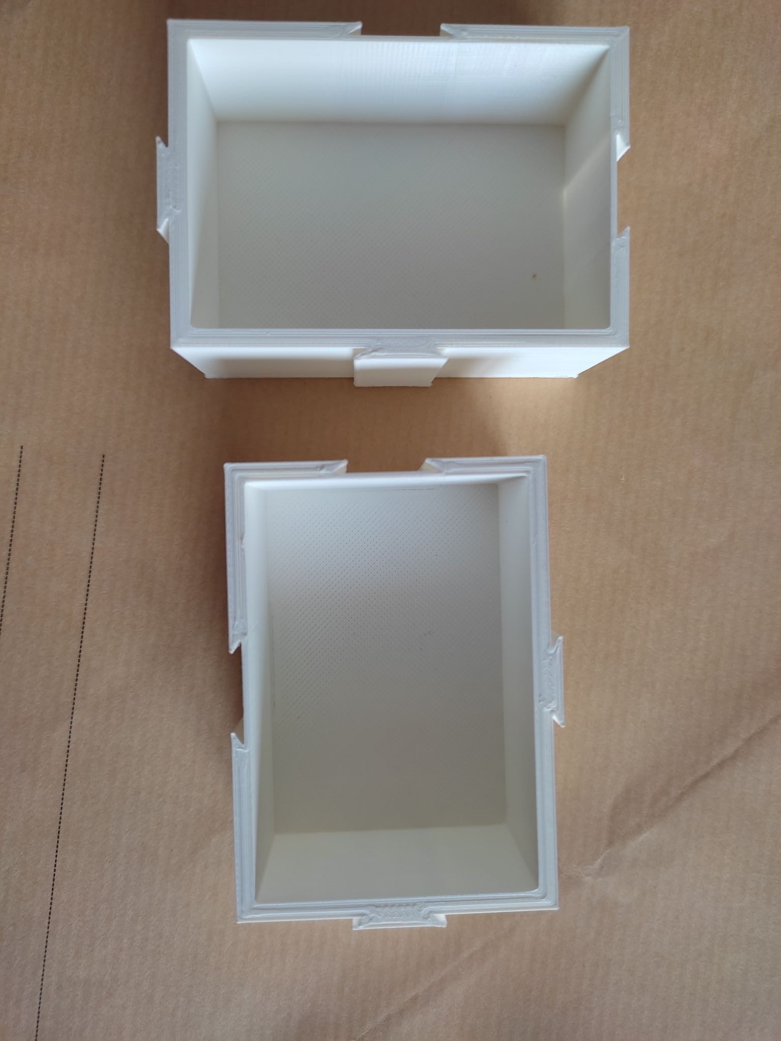

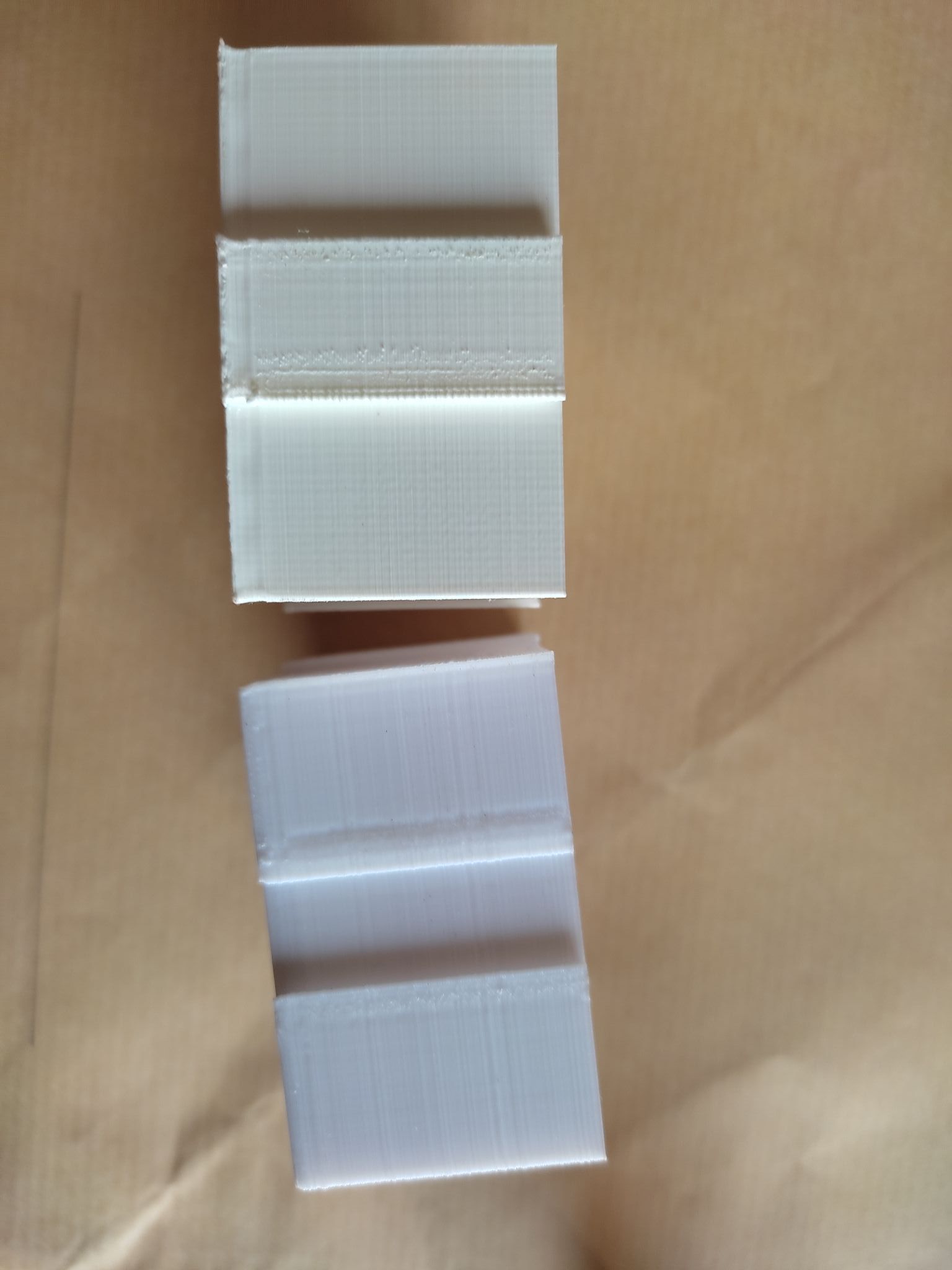

ce qu'il se passe :
(Jutilise CURA)
la ligne à droite est correctement imprimée
Mais la jupe ou toutes les impressions sont soit trop près du BED vers les X75 ou trop éloigné du bed vers le X150 (quelque soit le Y)...
et ceci quelque soit le plateau ou quelque soit le mesh.

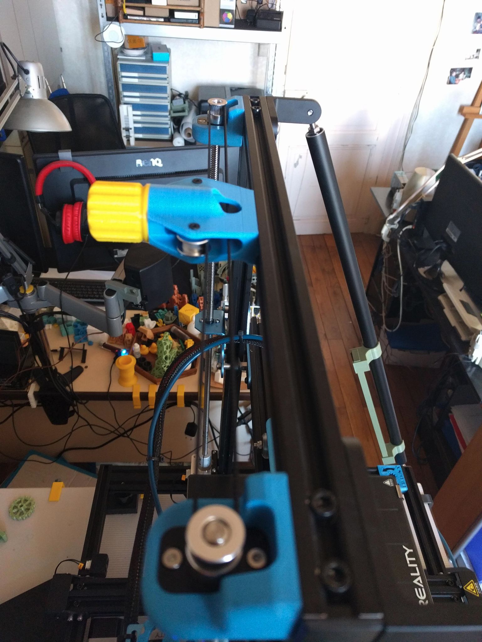

Et bien j'ai fini par trouver !!!!

Non, la CR10-V2/V3 bien qu'utilisant deux moteurs pour l'axe Z n'a qu'un seul pilote pour les gérer. Ils sont câblés en parallèle sur la carte. Donc le G34 ne pourra pas fonctionner 😉

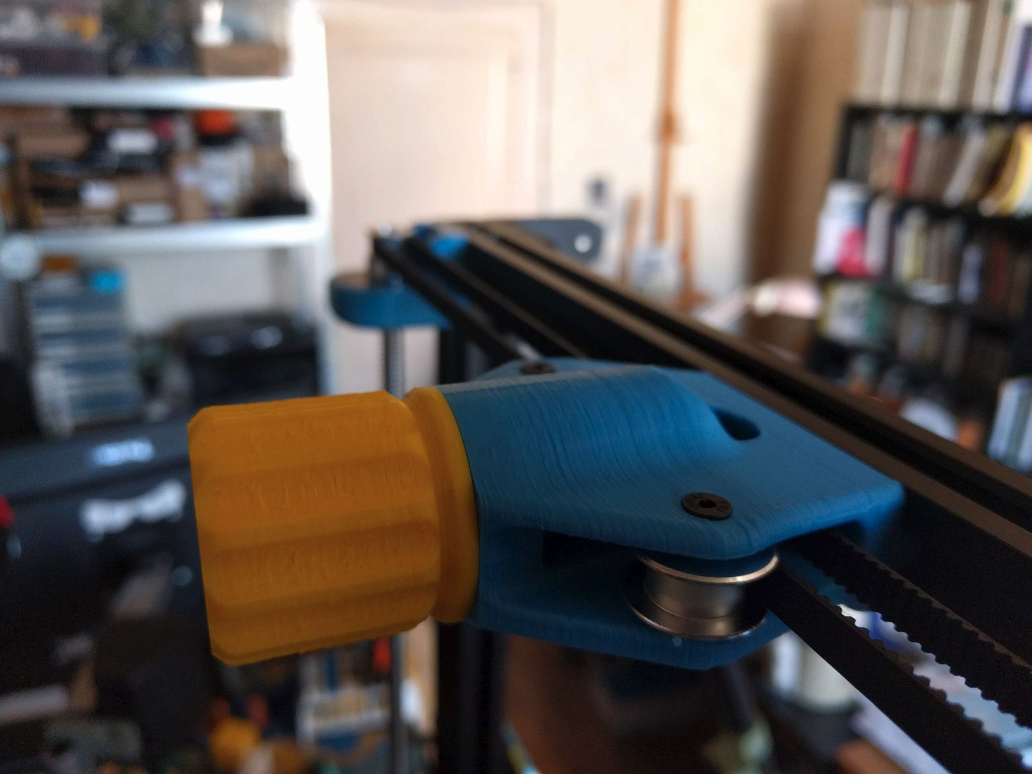

Pour éviter des décalages de l'axe X, j'utilise une synchronisation des vis trapézoïdales via une courroie à partir du modèle fourni par @Titi78:
Ça donne ça sur ma CR10-V2 :
IMG_20200404_144605.thumb.jpg.818c60e5ebd7357f669dd57d0b575147.jpgIMG_20200404_144617.thumb.jpg.bfa35f81b93fea0173c37d57617f908b.jpgIMG_20200404_144645.thumb.jpg.30ac244746f01d7c2dc553a35bd7c4e2.jpgIMG_20210313_154655.thumb.jpg.a4b72607005845239d3c2f8f7890bddd.jpg

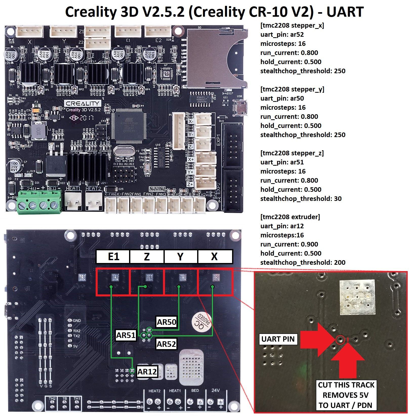

La carte Creality v2.5.2 bien qu'utilisant des pilotes TMC2208 ne peut les gérer en UART (il faut donc les déclarer en TMC2208_STANDALONE). Ne surtout pas activer le «linear advance» dans Marlin pour l'extrudeur sauf si tu veux que l'extrusion s'arrête en cours d'impression :
Si l'aventure te tente pour l'UART sur la carte v2.5.2 (modifications via soudures obligatoires, les paramètres de la colonne de droite concernent les sections à ajouter dans le fichier printer.cfg pour le firmware Klipper (on peut évidemment s'en servir pour compléter la section TMC2208 de Marlin (configuration_adv.h)) :
L'UART apporte surtout un confort d'utilisation:
- possibilité de régler via l'écran la Vréf des moteurs (plus besoin d'intervenir physiquement sur le potentiomètre du pilote),
- passage plus ou moins automatique d'un mode «silencieux» mais moins «coupleux» à un plus «coupleux» mais plus bruyant,
- par contre pas de possibilité de «sensorless» avec des TMC2208 😞
Tu peux lire / relire mon sujet sur l'installation d'un Marlin récent (2.0.9.1) sur cette carte :
Si l'aventure te tente pour l'UART sur la carte v2.5.2 :

Encore une fois merci @Fran6p pour toutes ces précisions.
J'ai un peu les boules de ne pas arriver à trouver les schémas de la carte .. j'ai trouvé sur le github de Creality uniquement la carte d'origine de la CR10. Je dois avouer que j'ai un peu la flemme de schématiser la carte alors que creality doit l'avoir !!!
Vu le niveau d'information technique dont on a besoin quand il faut configurer le firmware, la moindre des choses serait de filer le schéma.
J'aurais eu le schéma ... en même temps si j'avais été plus attentif j'aurais vu qu'il n'y avait que 4 drivers sur la carte pour 3 axes + l'extrudeur ...
Pour la dernière image, j'ai trouvé exactement la même ce matin 😉. Pour le moment je n'y trouve pas d'intérêt à passer en mode UART.

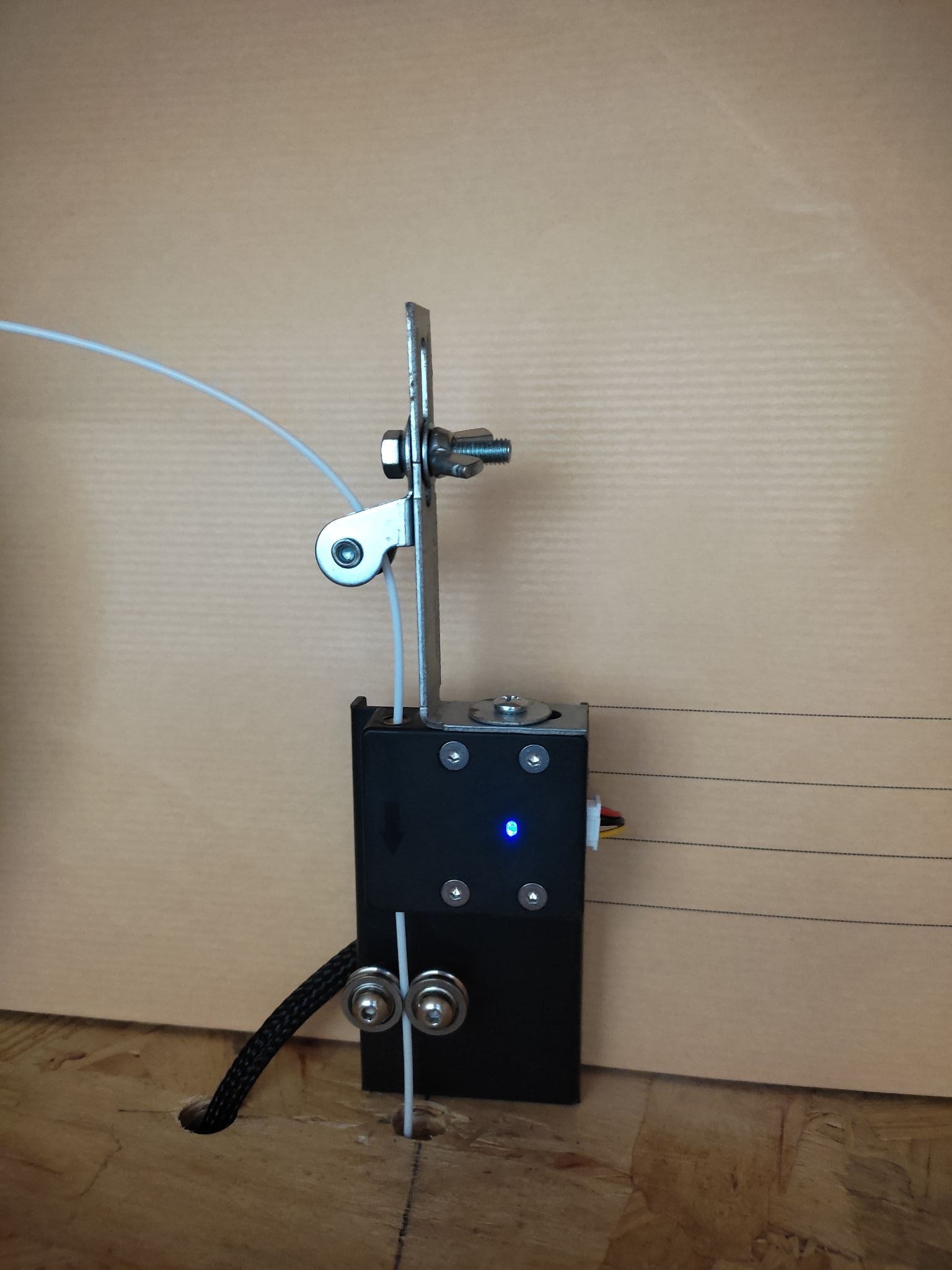

Après j'ai trouvé quelques défaut sur mon installation qui a changé depuis que je l'ai déplacé :
Le filament était trop tendu et la tête tirait dessus, ce qu'il fait qu'elle se levait d'un millimètre.
J'ai tout replacé de façon à ce que cela coulisse mieux sans que le filament rentre en tension et ne soulève la tête d'impression.
Le détecteur de fin de course est aussi capricieux. Si le filament est trop courbé il coulisse beaucoup moins bien, du coup j'ai rajouté une poulie au dessus pour maintenir le filament bien droit lorsqu'il passe à travers le détecteur de fin de course et ca coulisse beaucoup mieux !!
Modification à la Mac Gyver mais ca marche du tonnerre.

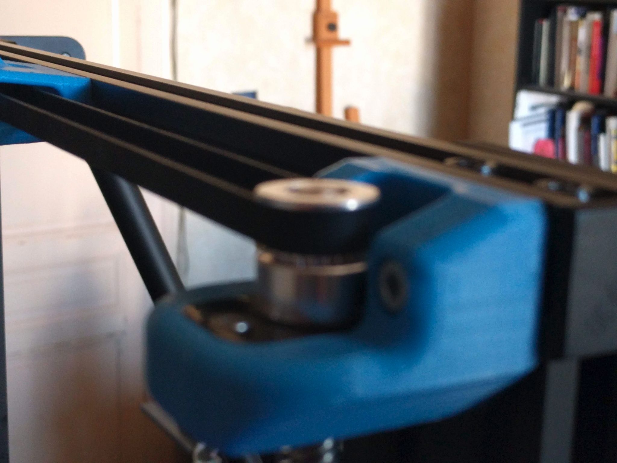

J'ai regardé aussi la tension des courroies de l'axe X et Y. Rien n'est prévu pour les tendres. Du coup j'ai acheté un tendeur en alu comme certains en ont acheté sur le forum uniquement pour l'axer X pour le moment. Mais pour dire si la tension est bonne ou pas ... Mon expérience est trop peu étendue pour le dire.

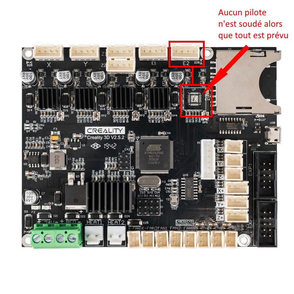

Je trouve que mettre un driver pour deux moteurs c'est quand même de l'économie de bout de chandelle ... Quand on voit le prix ...
Il doit y avoir moyen d'utiliser le driver non utilisé de l'extruder 2 pour le deuxième moteur Z. Mais pour ca il faut certainement adapter le fichier des PINs du firmware et là j'ai pas encore trouvé lequel c'était !! (ou les car il y en a peut être plusieurs).
Et avec toute cette histoire je n'arrives toujours pas à avoir une impression correcte. Je peux pas m'arracher les cheveux ils font 3mm ... mais c'est tout comme ...
[EDIT]

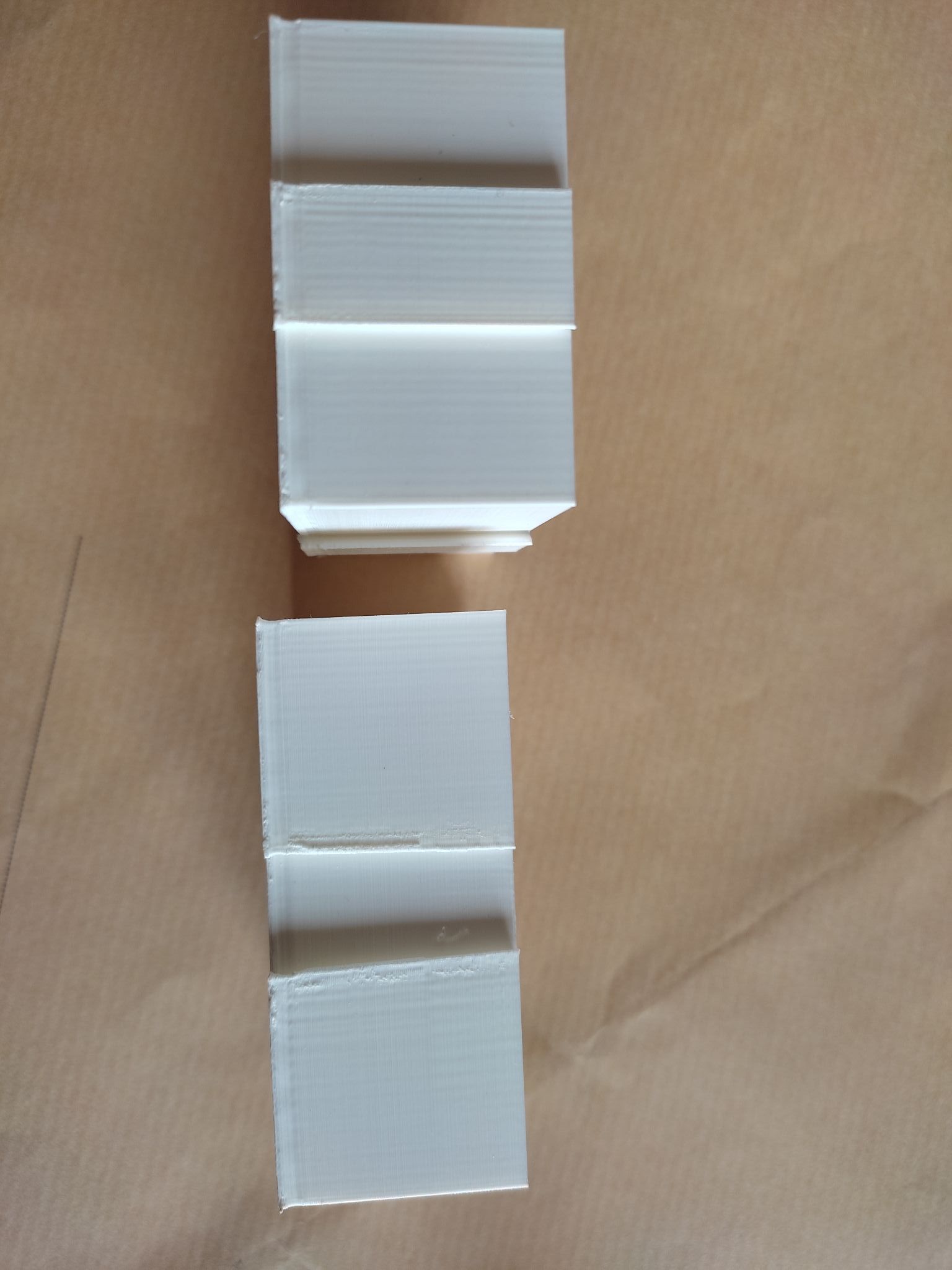

Je vous met le résultat d'une impression de calibration du bed (pas de commentaire sur l'état du lit c'est celui que j'utilise pour les essais il est bien abîmé :
En bas à gauche :
En haut à droite
et la géométrie du bed :
On voit bien sur la jupe que c'est trop écrasé en bas à gauche et pas assez en haut à droite
Voilà c'était juste pour partager ma douleur 😄
Bon courage 😄 . L'emplacement effectivement est présent sur la carte mais aucun pilote n'y est soudé 😞 (il est touojurs possible d'en souder un mais la soudure d'un TMC à ce format nécessite et outillage et bonne vue).

La carte est déclarée en «BOARD_RAMPS_CREALITY», d'après le fichier boards.h (Marlin/src) elle fait partie des «ramps derivative» :
Pour trouver à quoi correspond chaque «pins», c'est dans Marlin/src/pins/ramps/pins_RAMPS_CREALITY.h (qui inclut le pins_RAMPS.h) :

J'ai finit par abandonner le réglage de mon imprimante, je vais me satisfaire de ce que j'ai reussi à obtenir pour le moment.
J'ai mis un radeau au lieu d'une jupe pour compenser le défaut, c'est mieux que rien.
Quelques photo du résultat :
il y a 5 minutes, Pyroa a dit :
je crois que je vais surtout le faire moi même le schéma.
Si ça avait été pour une carte v4.2.2 (microcontrôleur STM), j'avais récupéré (je ne sais plus où) ce document : Creality422-Schematic.pdf
Pour la carte de la CR10-V2/V3 le micro est un Atmega2560 donc les sources de Creality pour la CR10 ne «fonctionnent» pas (Atmega1284p) 😞
Mais des cartes «RAMPS» d'autres fabricants doivent (devraient) pouvoir servir de base (MKS Gen , MKS Gen_l , BTT Ramps (à associer à un Arduino Mega), …)

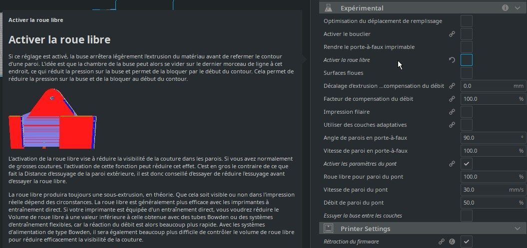

Tu utilises Cura pour trancher tes pièces ? si oui, l'option   «roue libre (coasting / cabotage) est-elle activée ?
Nop il était pas activé, je l'ai fait sur la dernière impression lancée. On verra ce que cela donne, j'attends la fin. 🙂
