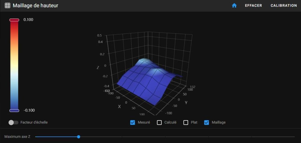

Par contre je fais up un de mes topics.
J'ai toujours la même merde aléatoire de filament en pointillés.
Ça m'exaspère , je me demande sérieusement si c'est pas le filament en lui même.

Ce que j'en dit c'est que ton Bed est relever d'un côté par rapport a l'autre quand tu as mis la base magnétique tu as pas fait de bulles en l'appliquant? Après il est possible que ton plateau en verre soit pas super droit ou les pattes de maintient exerce une trop forte pression su le verre d'un côté par rapport au 2 autres.
Mais oui l'écart est sacrement important la tu as 0.36mm de différence 🥴 cela fait pas mal

J'ai checke, je me suis posé la question du il n'y avait pas de bulle. Et avant de le poser. J'aurai dû regarder avec le lit de base si j'avais la même chose.
il y a 56 minutes, Toad3 a dit :
Oui il aurait ete pratique de regarder par rapport au lit ultra base d'origine ce que cela donne, car tu aurais pu tenté quelques truc a ce moment pour amélioré les choses peut être.
Essai de desserrer un poil les 3 pattes de maintient du bed pour voir ce que sa donne au pire.
