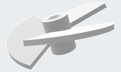

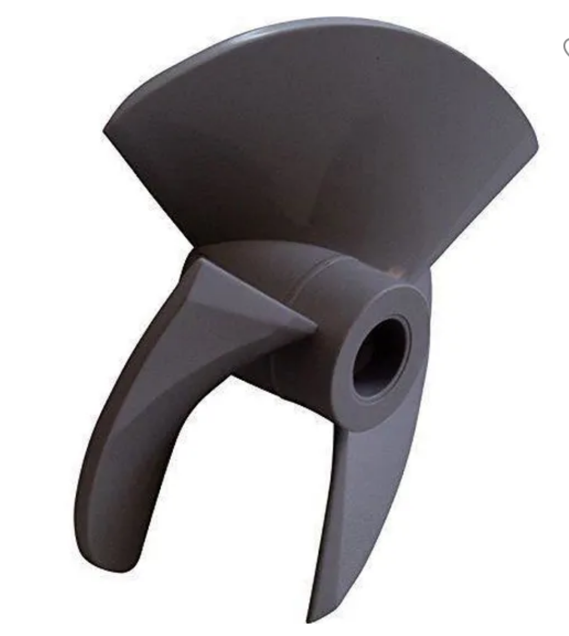

macandnews Posté(e) Aout 26, 2021 Partager Posté(e) Aout 26, 2021 Bonjour, J'ai un collègue de travail qui m'a demandé si je pouvais lui faire une hélice pour son robot de piscine. Bon, je ne suis pas très doué en dessin 3D et je ne sais pas dessiner une hélice, mais c'était l'occasion d'essayer et en fait, je pense avoir trouvé son modèle tout fait sur Cult. Par contre, quel filament est le mieux adapté : PLA, ABS, PETG, Nylon ? J'aimerais éviter le Nylon parce que je n'ai jamais réussi à sortir une pièce correcte avec mon Nylon Grossiste3D !! Quels que soient les réglages et malgré mon caisson, la pièce se déforme et se décolle toujours avant la fin de l'impression et tout ce que j'imprime avec ce filament fini à la poubelle !! Merci Lien vers le commentaire Partager sur d’autres sites More sharing options...
Savate Posté(e) Aout 26, 2021 Partager Posté(e) Aout 26, 2021 il y a 9 minutes, macandnews a dit : Par contre, quel filament est le mieux adapté : PLA, ABS, PETG, Nylon ? Tu peux l'imprimer en PLA pour vérifier que tout est ok, puis en PETG ou en ASA Lien vers le commentaire Partager sur d’autres sites More sharing options...
macandnews Posté(e) Aout 26, 2021 Auteur Partager Posté(e) Aout 26, 2021 il y a 27 minutes, Savate a dit : Tu peux l'imprimer en PLA pour vérifier que tout est ok, puis en PETG ou en ASA Merci. Je n'ai pas d'ASA, mais il me semble que c'est un ABS amélioré ou plus facile à imprimer ? Bon, sur Cura, ça semble correspondre et comme je n'ai pas envie de faire plusieurs essais, j'ai tenté le coup directement en ABS. On verra bien si je me suis planté ! La difficulté d'une hélice, c'est qu'il y a beaucoup de supports !! A+++ Lien vers le commentaire Partager sur d’autres sites More sharing options...

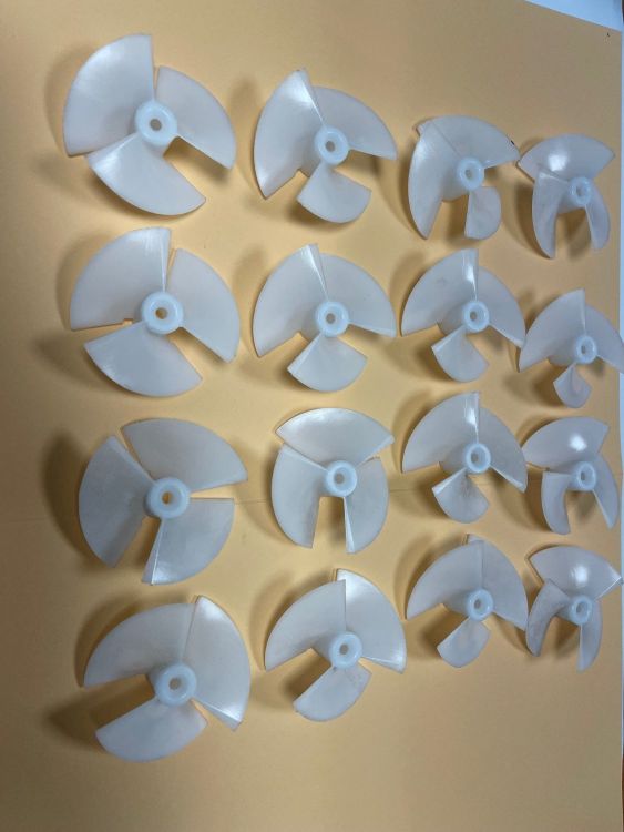

divers Posté(e) Aout 26, 2021 Partager Posté(e) Aout 26, 2021 Je connais bien cette pièce pour en avoir injecter des milliers en POM. il faut que je regarde si nous en avons encore en stock. Lien vers le commentaire Partager sur d’autres sites More sharing options...

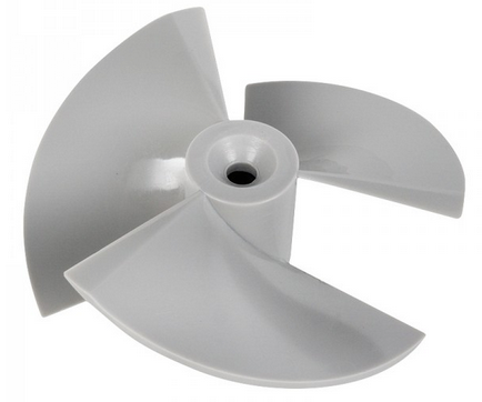

macandnews Posté(e) Aout 27, 2021 Auteur Partager Posté(e) Aout 27, 2021 (modifié) Bon, l’impression s’est bien passée, mais la forme générale de l’hélice n’est pas exactement comme l’original. Je ne sais pas si la personne qui l’a dessiné ne savait pas faire autrement, mais les pales de l’hélice sont plates au lieu d’être en arrondi. Peut-être que ça fonctionne également comme ça. Je vais la donner à mon collègue de travail pour qu’il l’essaye, mais ce n’est pas très important, il en a acheté 2 d’avance. Sinon, la référence de sa pièce, c'est : Hayward RCX11000 A+++ Modifié (le) Aout 27, 2021 par macandnews Lien vers le commentaire Partager sur d’autres sites More sharing options...
Yellow T-pot Posté(e) Aout 27, 2021 Partager Posté(e) Aout 27, 2021 il y a 5 minutes, macandnews a dit : les pales de l’hélice sont plates au lieu d’être en arrondi. C'est plus le manque de finesse des bords d'attaque et de fuite qui peut poser problème et ça c'est moins difficile à corriger sur la num. Lien vers le commentaire Partager sur d’autres sites More sharing options...
divers Posté(e) Aout 27, 2021 Partager Posté(e) Aout 27, 2021 Le rendement ne va pas être très bon, de plus le pas est plus faible que l'originale. Lien vers le commentaire Partager sur d’autres sites More sharing options...

vap38 Posté(e) Aout 30, 2021 Partager Posté(e) Aout 30, 2021 (modifié) Bonjour, Mon conseil ne pas utiliser du PLA car les produits chimiques de la piscine ne sont pas compatible à long terme. Mon conseil utiliser du PETG c'est le produit idéal très stable et résistant bonne résistance chimique et inaltérable au UV la couleur ne varie pas au soleilcomment dessiner une hélice sous Solidworks Modifié (le) Aout 30, 2021 par vap38 Lien vers le commentaire Partager sur d’autres sites More sharing options...
macandnews Posté(e) Aout 30, 2021 Auteur Partager Posté(e) Aout 30, 2021 Il y a 8 heures, vap38 a dit : Bonjour, Mon conseil ne pas utiliser du PLA car les produits chimiques de la piscine ne sont pas compatible à long terme. Mon conseil utiliser du PETG c'est le produit idéal très stable et résistant bonne résistance chimique et inaltérable au UV la couleur ne varie pas au soleilcomment dessiner une hélice sous Solidworks Bonjour, En effet le concepteur de l'hélice utilise du PLA et sa durée de vie est d'un an. Je l'ai imprimé en ABS, mais c'est la forme de l'hélice qui n'est pas identique à l'original qui me gêne un peu, bien que je ne sache pas à quoi sert cette hélice sur son robot de piscine. Je suis débutant en dessin 3Det j'utilise FreeCAD sur Mac et les tutos que j'ai vus ne semblent pas si simple que ça à mettre en œuvre. J'ai également Fusion360, mais je ne l'utilise pas parce que je n'accroche pas à ce logiciel. Lien vers le commentaire Partager sur d’autres sites More sharing options...
PierreG Posté(e) Aout 30, 2021 Partager Posté(e) Aout 30, 2021 il y a 20 minutes, macandnews a dit : bien que je ne sache pas à quoi sert cette hélice C'est probablement le mouvement de l'hélice, provoqué par la succion de l'eau, qui permet de déplacer le robot sur le fond de la piscine !!! Lien vers le commentaire Partager sur d’autres sites More sharing options...

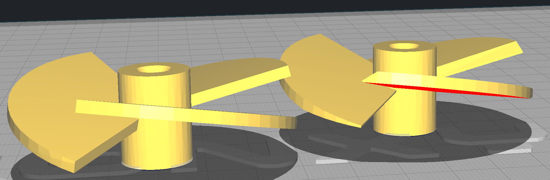

Yellow T-pot Posté(e) Aout 30, 2021 Partager Posté(e) Aout 30, 2021 il y a 44 minutes, macandnews a dit : Je suis débutant en dessin 3Det j'utilise FreeCAD sur Mac et les tutos que j'ai vus ne semblent pas si simple que ça à mettre en œuvre. J'ai également Fusion360, mais je ne l'utilise pas parce que je n'accroche pas à ce logiciel. Voila une version retouchée à l'arrache. J'ai utilisé les faces déjà existantes pour mettre un coup de rappe helice_robot.stl Lien vers le commentaire Partager sur d’autres sites More sharing options...
macandnews Posté(e) Aout 30, 2021 Auteur Partager Posté(e) Aout 30, 2021 il y a 29 minutes, Yellow T-pot a dit : Voila une version retouchée à l'arrache. J'ai utilisé les faces déjà existantes pour mettre un coup de rappe helice_robot.stl 278 Ko · 0 downloads Merci, c'est sympa. Par contre, je pense que le problème est plus complexe que les arrêtes des pales de l'hélice. Je ne sais pas si c'est volontaire ou si l'auteur de l'hélice est comme moi et ne maitrise pas assez le dessin 3D parce qu'une fois imprimé, je me suis aperçu que les pales étaient droites au lieu d'être arrondi, l'inclinaison et l'écartement des pales n'est pas bon et comme tu l'as corrigé, les bords sont droits au lieu d'être biseautés. Pourtant dans sa description, il parle bien de ce modèle d'hélice. Voir photo des hélices ci-dessous. Lien vers le commentaire Partager sur d’autres sites More sharing options...

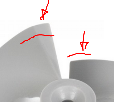

Yellow T-pot Posté(e) Aout 30, 2021 Partager Posté(e) Aout 30, 2021 (modifié) Je ne vois pas vraiment de galbe sur les pales de l'hélice originale par contre, le pas est beaucoup plus important que sur la copie. On voit bien que les pales démarrent tout en haut du fût et pas au milieu. Il faudrait une autre vue pour voir ou elles se terminent. J'ai trouvé une autre vue et c'est clair, le pas est bien plus prononcé.: Modifié (le) Aout 30, 2021 par Yellow T-pot Lien vers le commentaire Partager sur d’autres sites More sharing options...

macandnews Posté(e) Aout 30, 2021 Auteur Partager Posté(e) Aout 30, 2021 C'est un peu difficile à voir sur les photos, mais en ayant l'original dans les mains, je ne sais pas trop comment l'expliquer, mais on sent bien que les pales sont comme légèrement vrillées et nettement plus inclinées. A+++ Lien vers le commentaire Partager sur d’autres sites More sharing options...

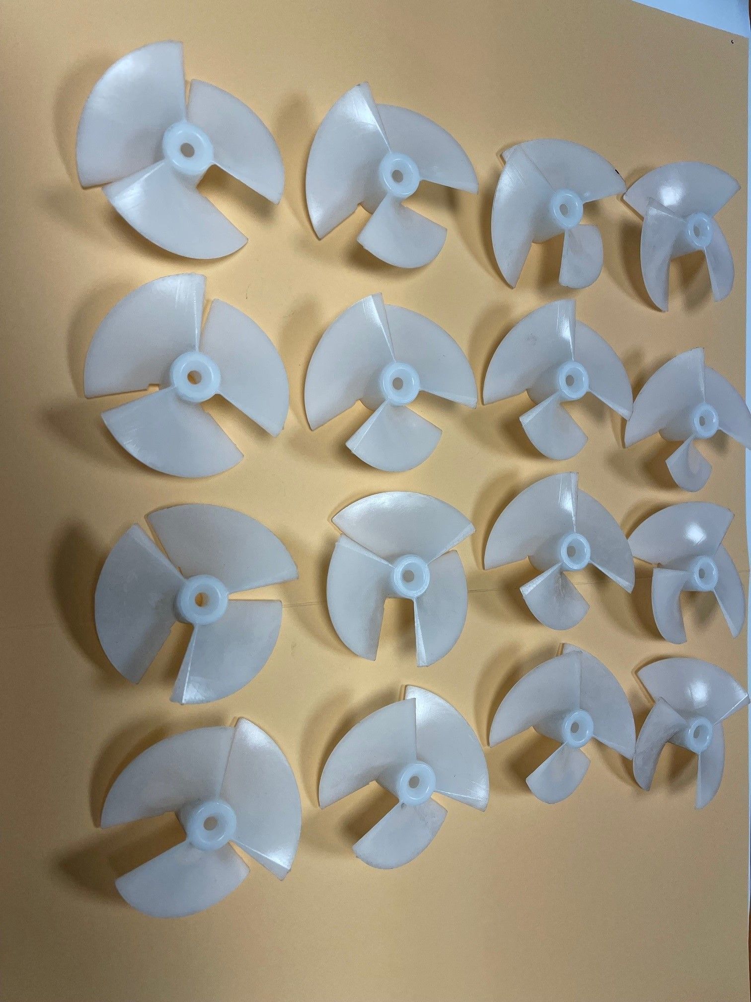

divers Posté(e) Aout 31, 2021 Partager Posté(e) Aout 31, 2021 (modifié) Je viens de vérifier je n'ai pas exactement le même modèle, mais très approchante et pour la même fonction. Elles ont un diamètre de 60mm avec un pas d'hélice d'environ 50mm. Ces hélices ont deux fonctions: - Aspirer l'eau chargée d’impuretés que les deux brosses viennent de décoller. - Plaquer le robot contre les parois verticales pour nettoyer les cotés du bassin. Pour la petite histoire, lors de la mise au point des robots, nous avions trop d'aspiration et le robot arrivait à sortir du bassin et partait dans la pelouse, heureusement qu'il y avait le câble d'alimentation pour limiter son escapade. Modifié (le) Aout 31, 2021 par divers 1 Lien vers le commentaire Partager sur d’autres sites More sharing options...
macandnews Posté(e) Aout 31, 2021 Auteur Partager Posté(e) Aout 31, 2021 Il y a 3 heures, divers a dit : Je viens de vérifier je n'ai pas exactement le même modèle, mais très approchante et pour la même fonction. Elles ont un diamètre de 60mm avec un pas d'hélice d'environ 50mm. Ces hélices ont deux fonctions: - Aspirer l'eau chargée d’impuretés que les deux brosses viennent de décoller. - Plaquer le robot contre les parois verticales pour nettoyer les cotés du bassin. Pour la petite histoire, lors de la mise au point des robots, nous avions trop d'aspiration et le robot arrivait à sortir du bassin et partait dans la pelouse, heureusement qu'il y avait le câble d'alimentation pour limiter son escapade. Mon collègue m’a demandé si je pouvais lui faire une hélice parce qu’il croyait qu’il suffisait de mettre le modèle dans l’imprimante et qu’elle allait lui faire une copie toute seule !! Ça serait génial, mais malheureusement, ce n’est pas si simple. @diversJe ne voit pas bien si c’est la même hélice ou pas, mais ça y ressemble et son hélice fait également 60 mm de diamètre. Ça doit faire drôle si ton robot sort tout seul de la piscine. A+++ Lien vers le commentaire Partager sur d’autres sites More sharing options...
divers Posté(e) Aout 31, 2021 Partager Posté(e) Aout 31, 2021 C'était effectivement assez marrant, mais ce fut un sacré dilemme, car en réduisant la puissance de l'aspiration nous réduisions la qualité du nettoyage donc il fallait un temps de cycle plus long pour compenser (même s'il fonctionne en automatique la nuit). Lien vers le commentaire Partager sur d’autres sites More sharing options...
Savate Posté(e) Aout 31, 2021 Partager Posté(e) Aout 31, 2021 Il y a 4 heures, divers a dit : Pour la petite histoire, lors de la mise au point des robots, nous avions trop d'aspiration et le robot arrivait à sortir du bassin et partait dans la pelouse, heureusement qu'il y avait le câble d'alimentation pour limiter son escapade. C'est donc pour ça qu'il y a des barrières obligatoires autour des piscines maintenant ! ok, ok je sors -> 2 Lien vers le commentaire Partager sur d’autres sites More sharing options...
