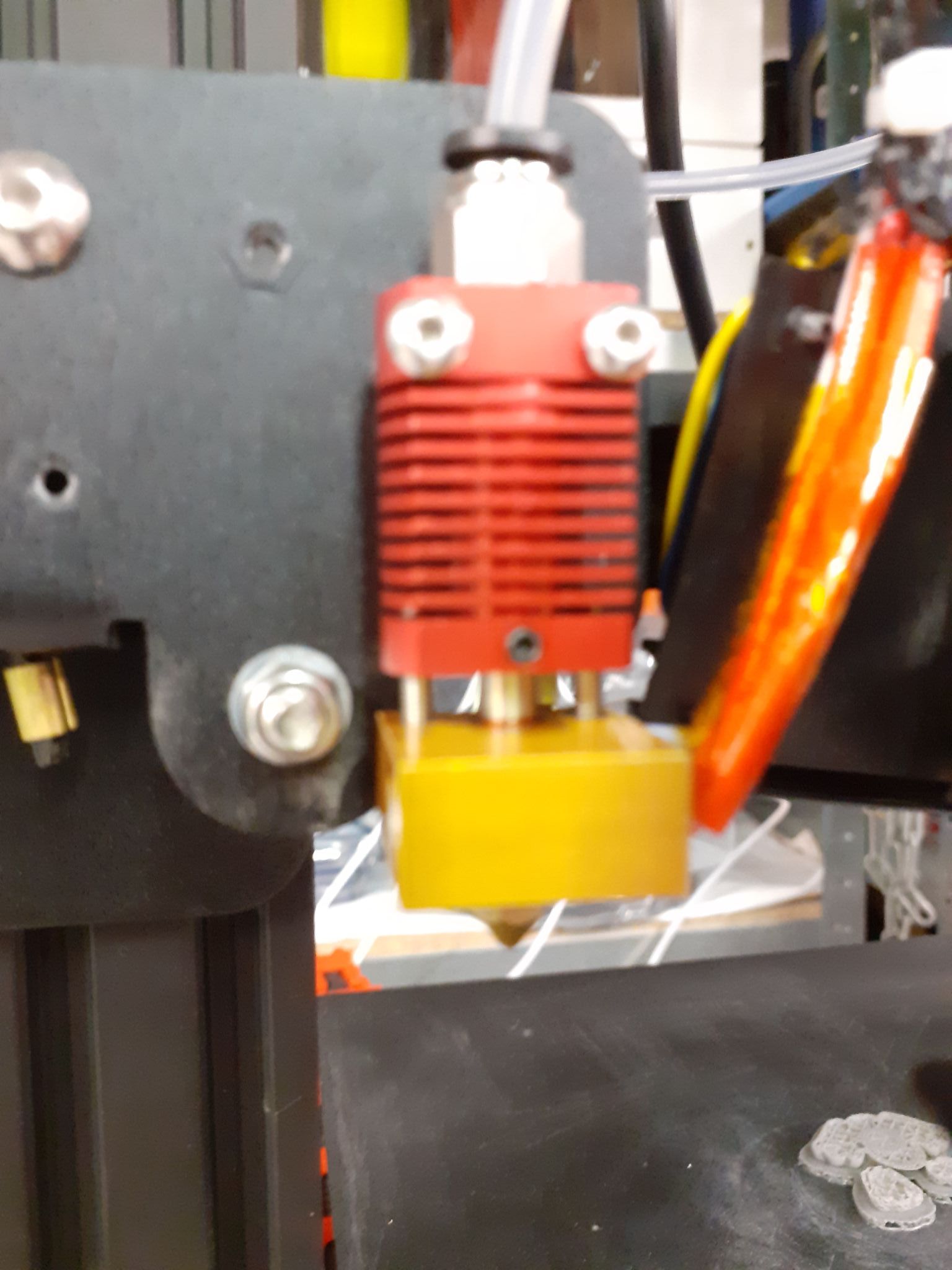

jameldebouze1967 Posté(e) Aout 26, 2021 Partager Posté(e) Aout 26, 2021 Bonjour, j'ai un problème avec l’avancement du filament. Explications depuis quelques jours l’impression se met en route et quelques instants après le moteur se met à claquer et en poussant le filament ça redémarre un cours instants. J'ai changé la tête d’impression, le moteur et l’extrudeur et toujours pareil, pouvez vous m'aider. Lien vers le commentaire Partager sur d’autres sites More sharing options...

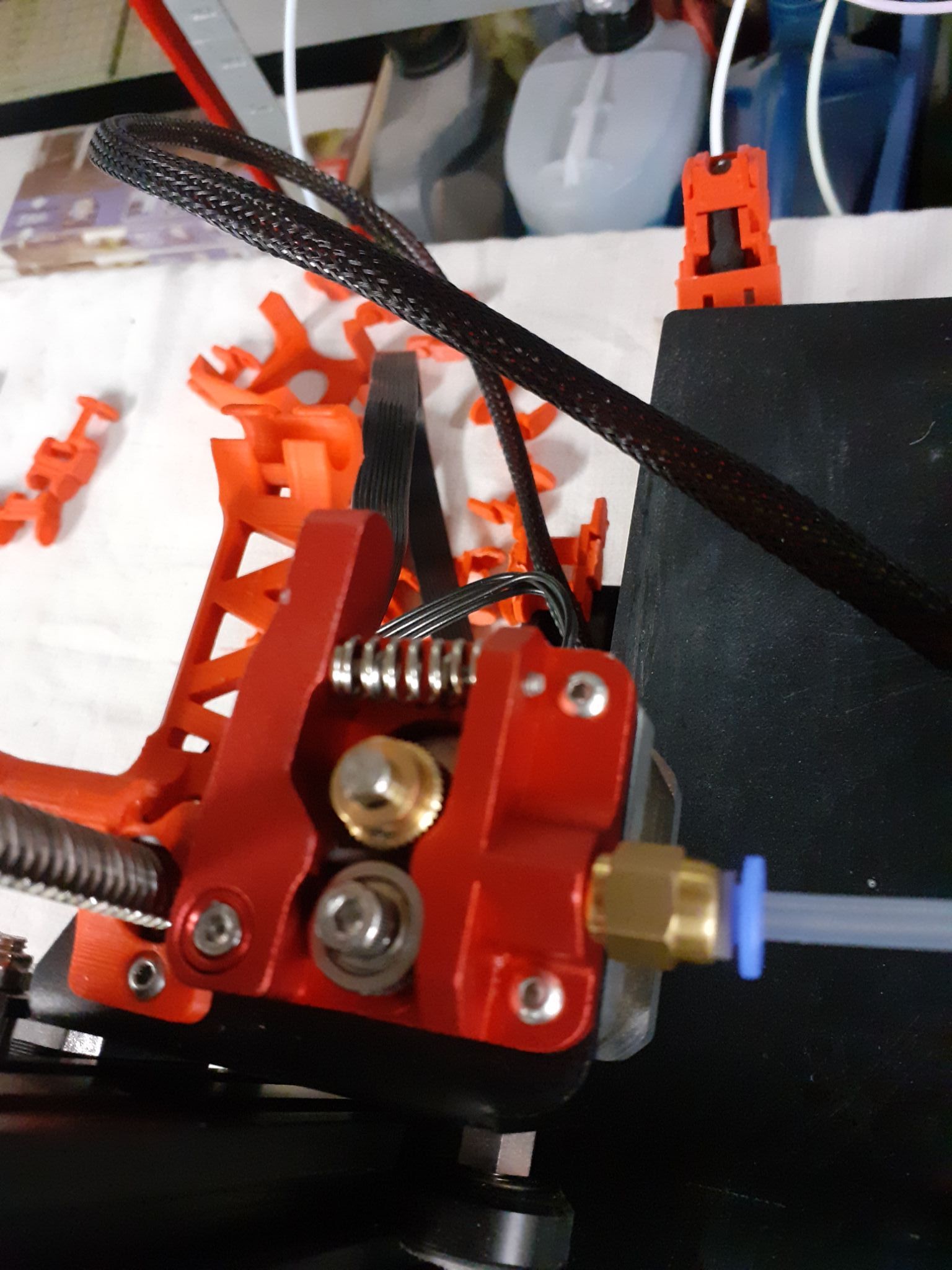

Idealnight Posté(e) Aout 26, 2021 Partager Posté(e) Aout 26, 2021 (modifié) tu as changé l'extrudeur (une photo de celui-ci...) il faut donc absolument faire les réglage et test des 120mm Titi's procédure, c'est un tuto épinglée dans la section creality du forum qui est a respecter à lettre, point par point j'insiste pour faire la jonction buse/PTFE. (une photo de ta tête d'impression serait utile...) Modifié (le) Aout 26, 2021 par Idealnight Lien vers le commentaire Partager sur d’autres sites More sharing options...
Titi78 Posté(e) Aout 26, 2021 Partager Posté(e) Aout 26, 2021 Pour changer de buse il ne suffit pas de dévisser l'ancienne pour revisser la nouvelle car il se forme un espace entre la buse et le tube ptfe qui se rempli de plastique fondu qui brule et forme un bouchon qui empêche le pla de passer et provoque le claquement de l'extrudeur. Dans ce cas il faut exécuter la titi's procédure épinglée dans la rubrique creality et dans ma signature Lien vers le commentaire Partager sur d’autres sites More sharing options...

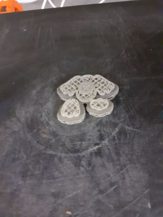

jameldebouze1967 Posté(e) Aout 27, 2021 Auteur Partager Posté(e) Aout 27, 2021 Bonjour Idealnight, l'espace de la buse est conforme, l'impression fonctionne environ 5 minutes et après le moteur pas pas commence a claquer et plus d'avancement du filament. ci joint les photos demandées et une photo de l'impression arrêtée. merci Lien vers le commentaire Partager sur d’autres sites More sharing options...
Idealnight Posté(e) Aout 27, 2021 Partager Posté(e) Aout 27, 2021 C'est toi qui vois mais : - si tu ne fais la Titi's procédure (lien dans la signature de Titi) alors tu auras des problèmes, la jonction PTFE/buse ce n'est pas à l'oeil que cela se fait mais avec une technique propre au système. - Ensuite je vois que tu n'as pas les bagues sur les pneufits, elles sont indispensables... donc là je te conseille de lire le Tuto de Superpat épinglé lui aussi dans la section creality du forum et tu y verras pleins d'astuces pour monter et régler correctement la Ender 3. - Enfin il faut protéger ton bloc de chauffe a l'aide d'une chaussette silicone sinon tu auras des variations de température et un colmatage de la tête possible Lien vers le commentaire Partager sur d’autres sites More sharing options...
jameldebouze1967 Posté(e) Aout 27, 2021 Auteur Partager Posté(e) Aout 27, 2021 j'ai réalisé la Titi's procédure dans le doute et effectivement les bagues sur les pneufits sont utiles mais j'ai tout retiré le temps de chercher le problème et pour le bloc silicone je viens de le retirer pour la photo comme pour les ventilos. je te confirme qu'avec tout cela le problème persiste. Mise ne marche impeccable et quelque instant plus tard le moteur pas a pas commence a claquer et puis le filament n'avance plus du tout. Merci mais je reste en panne " je ne parviens pas a trouver" je pense que les Créality on un dysfonctionnement ! . Lien vers le commentaire Partager sur d’autres sites More sharing options...

fran6p Posté(e) Aout 27, 2021 Partager Posté(e) Aout 27, 2021 Au risque de répéter des solutions proposées : Le ventilateur de refroidissement du radiateur fonctionne-t'il en permanence? La carte est une v4.2.2 mais quels sont les pilotes moteurs sur celle-ci ? Voir la lettre écrite au feutre sur le lecteur SD : Si éventuellement c'était des TMC (lettre A, B ou H) , le «linear advance» n'aurait-il pas été activé ? Pour le désactiver (au cas où): M900 K0 Lien vers le commentaire Partager sur d’autres sites More sharing options...
jameldebouze1967 Posté(e) Aout 27, 2021 Auteur Partager Posté(e) Aout 27, 2021 J'ai trouvé le problème en augmentant la puissance du moteur pas a pas. voir tuto ci dessous. j'ai déjà réalisé 3 impressions sans problème Lien vers le commentaire Partager sur d’autres sites More sharing options...
Idealnight Posté(e) Aout 27, 2021 Partager Posté(e) Aout 27, 2021 Attention à la surchauffe de celui-ci... Lien vers le commentaire Partager sur d’autres sites More sharing options...
fran6p Posté(e) Aout 27, 2021 Partager Posté(e) Aout 27, 2021 (modifié) @jameldebouze1967 Puisque tu penses avoir résolu ton problème sans répondre aux questions qui t'ont été posées , je marque ton sujet comme résolu après avoir complété son intitulé qui n'indiquait rien de la demande d'aide. J'espère que ta solution d'augmenter la Vréf des pilotes est la bonne et qu'elle ne te causera pas d'autres problèmes (ce n'est pas un réglage à faire au doigt mouillé mais en connaissance de causes (la lecture de quelques tutoriels ici sur ce forum pourrait t'éclairer)) Modifié (le) Aout 27, 2021 par fran6p orthographe Lien vers le commentaire Partager sur d’autres sites More sharing options...
