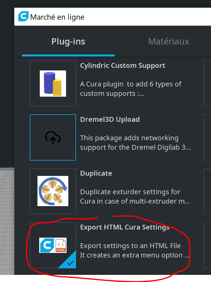

freddy6750 Posté(e) Aout 27, 2021 Partager Posté(e) Aout 27, 2021 Bonjour à toutes et tous J'ai une Anet A8 et ai imprimé pas mal d'objets en Pla ou Abs. Cura était la version livrée avec la machine et paramétré pour la Prusa i3. Tout allait bien jusqu'à il y a quelques jours où j'ai eu la bonne idée de charger la version 4.10.0 de Cura . J'ai sélectionné AnetA8 pour l'imprimante. Mes fichiers ont été passés en découpage puis exportés en Gcode comme j'avais l'habitude de le faire. Là, rien ne va plus. L'imprimante ne démarre plus et je me retrouve avec des températures demandées de ouf . 240 ° pour l'extrudeur et 110 ° pour le plateau. J'arrive péniblement à 90 ° en attendant une demi heure. J'ai toujours imprimé en abs jusqu'à présent. Ce n'est donc pas une température de chambre ou ambiante qui empêche de. Dans les réglages Cura, je n'arrive à rien et il me met les réglages qu'il a envie de mettre. J'ai sélectionné une autre imprimante et ai remis Prusa i3. Ici, on m'affiche des températures qui correspondent à ce que j'avais l'habitude d'utiliser en Pla ou Abs Le problème actuel: je mets ma machine en route, j'ouvre mon fichier gcode et j'attends que la température monte pour que la machine puisse faire son office. L'extrudeur affiche 240 ° mais le plateau monte très lentement vers les 90. Au bout d'une demi heure, la machine est toujours muette. Je coupe et je sélectionne le chauffage pour de l'Abs. La température monte puis j'ouvre mon fichier gcode et là, la température de l'extrudeur qui était affichée quelques secondes avant tombe lentement alors que celle du plateau continue d'augmenter doucement. Où est le problème? Le chauffage du plateau et de l'extrudeur fonctionnent mais pas au moment où ça devrait. Y a t-il quelque chose qui serait décoché ? Merci de votre aide Lien vers le commentaire Partager sur d’autres sites More sharing options...

PPAC Posté(e) Aout 27, 2021 Partager Posté(e) Aout 27, 2021 (modifié) Salutation ! Pas simple de savoir si c'est un défaut matériel (carte qui chauffe et qui bug ou ... ) ou si c'est un problèmes de paramétrage du découpage sous Ultimaker Cura. Sans un fichier .gcode où tu a le problème et un export HTML de tes paramètres de découpage sous Ultimaker Cura ... Ou avec un teste d'impression d'un ancien fichier .gcode que tu sais fonctionner. Modifié (le) Aout 27, 2021 par PPAC 1 Lien vers le commentaire Partager sur d’autres sites More sharing options...
freddy6750 Posté(e) Aout 27, 2021 Auteur Partager Posté(e) Aout 27, 2021 Hello PPAC Je suis absolument conscient que faire du dépannage par correspondance n'est pas évident. Je vais effectivement essayer avec un ancien fichier qui avait été découpé et qui fonctionnait. Je pense qu'il doit s'agir d'un problème de paramètres vu que tout chauffe 'en manuel" avec le préchauffage du Pla ou Abs et que le chauffage de l'extrudeur se coupe quand on lance le fichier gcode L'idée était surtout de savoir si quelqu'un a ou a eu le même problème et qui a trouvé qu'il suffisait de cocher le machin chose sur la page unetelle. Lien vers le commentaire Partager sur d’autres sites More sharing options...
freddy6750 Posté(e) Aout 27, 2021 Auteur Partager Posté(e) Aout 27, 2021 Bon là j'ai mis ma p'tite carte Sd avec un fichier qui fonctionnait avec l'ancien Cura. La température de l'extrudeur monte bien par contre maintenant c'est le plateau qui ne chauffe pas. Si je force le chauffage en Pla ou Abs, les deux éléments montent en température A noter que le pc n'est pas connecté à l'imprimante et que tout se passe par la carte sd Lien vers le commentaire Partager sur d’autres sites More sharing options...
PPAC Posté(e) Aout 27, 2021 Partager Posté(e) Aout 27, 2021 Donc ... heu ... là ... cela semble orienter vers un problème matériel ! non ? (un fantôme dans la machine ? je viens de voir un sujet ou on ne sais pas pourquoi mais 24h aprés plus de problèmes ...) problème de carte SD (tester avec une autre carte SD fraîchement formaté ) ? carte mère qui chauffe (vérifier si il n'y a pas de problème de ventilation, ni un environnement trop chaud ou trop de poussières ...)? un MOSFET qui bug ? alimentation qui faiblis (si tu a un multimètre vérifier les tensions de sorties et les serrage des borniers ) ? un faisceaux de câbles avec un défaut ? (le câble du plateau chauffant a peut être souffert avec le temps ?) Pas de variation brusque des températures mesurés ? Pas de message d'erreur ? ... Lien vers le commentaire Partager sur d’autres sites More sharing options...
freddy6750 Posté(e) Aout 27, 2021 Auteur Partager Posté(e) Aout 27, 2021 Le fantôme je ne sais pas Vais mettre un drap sur la machine pour voir si ça bouge Carte sd fonctionne Pas de température autre que les derniers jours, pas de surchauffe sur la carte Etrangement quand c'est l'extrudeur qui chauffe c'est le plateau qui ne veut pas ou inversement alors que "manuellement" avec le preheat pla ou abs, ça fonctionne et les sondes coupent bien à la bonne température. C'est comme si un ordre n'arrivait pas. Du coup, j'ai tout viré du pc et remis la version de Cura qui était livré avec la bécane. Vais redécouper mes objets et voir ce que ça donne. Lien vers le commentaire Partager sur d’autres sites More sharing options...

Yellow T-pot Posté(e) Aout 27, 2021 Partager Posté(e) Aout 27, 2021 (modifié) il y a 8 minutes, freddy6750 a dit : Suis justement en train de réinstaller et paramétrer l'ancienne version Idem PPAC, Si ton problème persiste avec cette ancienne version, il serait bien que tu installes le plugin qui permet d'exporter ton profil Cura en cours dans un fichier html et nous le poster pour qu'on voit ce qu'il en retourne. Modifié (le) Aout 27, 2021 par Yellow T-pot Lien vers le commentaire Partager sur d’autres sites More sharing options...

freddy6750 Posté(e) Aout 28, 2021 Auteur Partager Posté(e) Aout 28, 2021 Holla tout le monde Comme convenu, les dernières news. J'ai viré la version récente de Cura et ai installé une 3.4.1 qui n'est pas de première jeunesse mais qui a le mérite de fonctionner. Mon extrudeur et plateau chauffent quand il le faut et ça commence à imprimer dès la chaleur atteinte. Il doit donc y avoir un bug ou un mauvais paramétrage sur la version que j'avais installée mais allez savoir quoi et où. Je vais maintenant installer Prusaslicer Merci pour vos réponses et bonne continuation Lien vers le commentaire Partager sur d’autres sites More sharing options...
