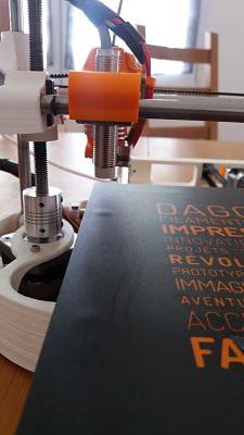

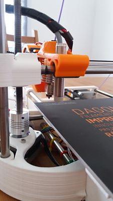

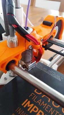

Le post de Gilles29 ma fait tiqué et du coup effectivement il me semble être un peu de biais ?
Il y a 7 heures, Gilles29 a dit :
Bonjour à tous
le raccord pneumatique à la sortie de  l'extrudeur semble ( sur la vidéo ) ne pas être  vissé d'équerre , illusion d'optique ?
J'ai retenté une impression avec le même filament, effectivement ont voit que le tuyau blanc dans lequel et le PLA demande à sortir de la tête. Comme si la pression était trop forte. J'ai appuyer un coup sur la patte noir qui enserre le tuyau ça la libéré de 5 mm se qui à eu pour effet de directement arrêter le clac clac clac le temps que le fil pousse les 5 mm et rebelotte ....
Modifié (le) par Lampay
D'ailleurs en touchant délicatement la tête au niveau du pneumatique je me rend compte qu'il y à du jeu ... c'est normal ?
Tu ne dispos pas de ventilation sur ta tête ? Tu dois en mettre y-a de grande chance que tes Pb soient ok ensuite. Mais je suppose que en ce qui concerne la tête qui bouge que ceci est due à la chauffe et qu'une déformation c'est faite. Je crois bienn que tu vas être bon pour imprimer cette pièce.
La pièce carrée n'est pas le renfort pneumatique. Dans cette pièce tu trouve la cartouche de chauffe ainsi que la thermistance de chauffe. Tous ce qui se trouve au dessus dois rester le plus froid possible.
C'est un ventilateur au fond, il refroidis quoi la pièce ou les ailettes de la tête d'extrusion ?
Si j'ai un ventillo dessus ? il tourne et souffle sans soucis ?
Je peu serrer à quel endroit ?
il y a 1 minute, gisclace a dit :
Pour le ventilation c'est comme pour toutes les dagomas non modifiées la.
Je sais pas je ne connais pas la Dagoma ...
il y a 1 minute, Lampay a dit :
Oui refroidit-il la ailette de ta tête ?
il refroidi la tête
Le dessus avec les ailettes et relativement froid puisque je peu poser le doigth dessus
