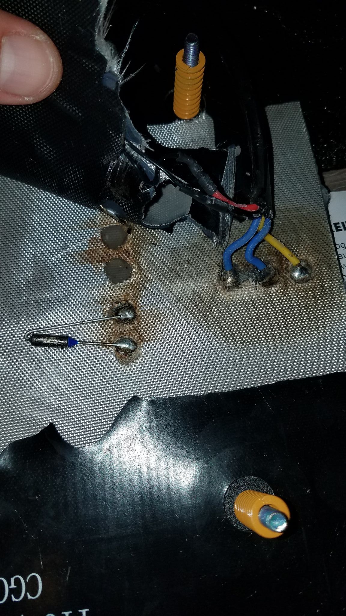

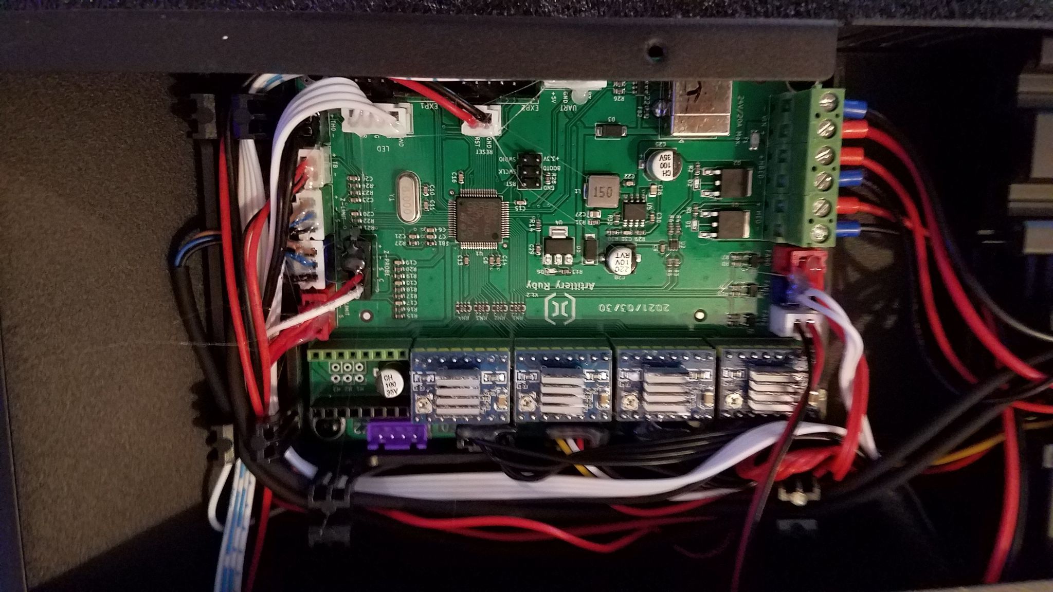

Alors les nouvelles :
J ai enfin reçu les pièces de Chine (aujourd hui meme). A savoir un plateau et une carte mère.
j ai donc pu démonter l imprimante. Alors les soudures du plateau avaient pris le tarif (cf photo)
et pour la carte mère je me suis bien fait ch*** à tout démonter remonter comme il faut mais par contre elle avait pas l air impactée directement. Cela dit j ai eu un doute en voyant que la nouvelle était identique à l ancienne donc que ça allait sûrement pas re marcher
1h30 plus tard (bah oui ce fut long mais en mm temps la petite clé Allen pour les vis servant à ouvrir le boîtier n était pas fournie... par chance j en avais une personnelle qui allait bien.). Donc 1h30 plus tard je rebranche l imprimante et à peine allumé déjà le plateau m indique : 20/0.
alors je me dis bon ok température ambiante pourquoi pas.
A peine le temps de commencer à mettre le réglage à 60° que le plateau était déjà à 59/0.
Et ensuite il est passé d un coup à 84. Suite à ça j ai éteint et débranché l imprimante.
J ai recontacté le SAV du revendeur qui doivent me donner une réponse demain.
mais vu que j en ai plus que marre, je leur ai dit "maintenant c est à vous de choisir parmi ces 2 options : Soit on fait un échange de machine mais la nouvelle vous la testez avant envoie, Soit vous me remboursez"
PS : par contre j avais un peu décroché du forum parce que le sujet est parti à la dérive ^^
  • Triste... 1
Pas de chance 🥴
Ce qui est étrange c'est le 0 de l'affichage de la température 20/0 59/0... On dirait un pb de câblage entre plateau et buse et sonde de température
J'espère que le SAV sera à la hauteur
Tiens nous au courant
