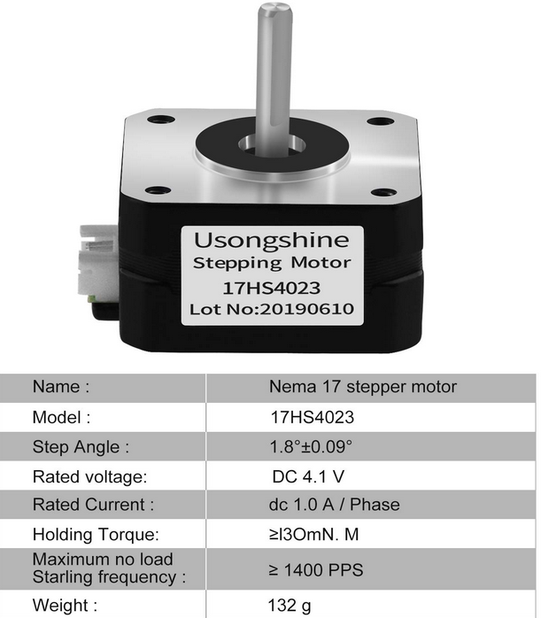

Lorenzo78 Posté(e) Septembre 11, 2021 Partager Posté(e) Septembre 11, 2021 Bonjour, Je viens de changer mon moteur d'extrusion Nema 17 de 277g contre un néma 17 de 126g type pancake. le nouveau moteur était fourni avec sa nappe de raccordement mais une fois branché le plastique ne sort pas. Je sens bien le filament avancer mais il semble aussi reculer, bref le plastique ne sort pas de la buse. J'ai tenté de le raccorder avec la nappe de l'ancien moteur sans plus de succès. Je suppose que les fils ne sont pas correctement brochés mais je n'ai rien trouvé sur le sujet. Quelqu'un aurait une idée sur la question ? Merci par avance. Mon imprimante CTC Prusa I3. Lien vers le commentaire Partager sur d’autres sites More sharing options...

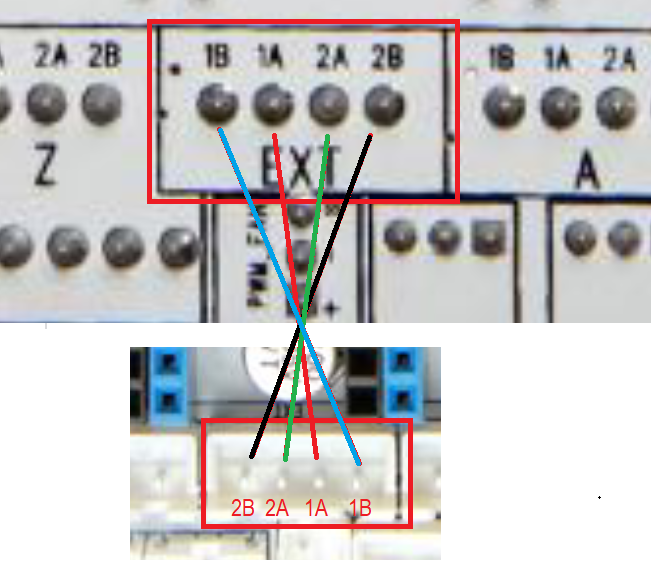

Lorenzo78 Posté(e) Septembre 12, 2021 Auteur Partager Posté(e) Septembre 12, 2021 J'ai testé les paires sur le moteur. Elles correspondent bien au schéma ci dessus. En revanche j'ai l'impression que les paires sont inversées su la prise de la carte mère. La prise pour le moteur de l'extrudeur en partant du pin gauche est elle A+,A-,B+, B- ? Lien vers le commentaire Partager sur d’autres sites More sharing options...

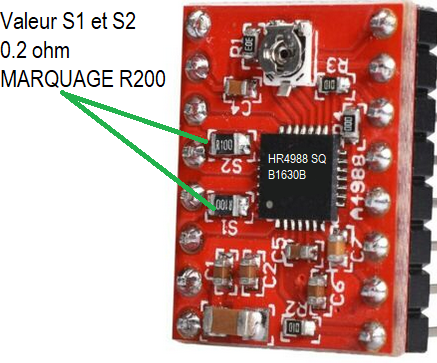

Lorenzo78 Posté(e) Septembre 14, 2021 Auteur Partager Posté(e) Septembre 14, 2021 (modifié) J'ai réussi a faire tourner le moteur correctement, cependant la puissance est peut être trop faible, 0,14 Nm contre 0,36 Nm pour l'ancien. voici les caractéristiques du moteur: La valeur VREF du moteur actuel est de 0,81. Quelle valeur serait nécessaire pour ce moteur ? sa puissance est elle suffisante si la VREF est bien réglée ? En l'état sans changer la VREF il tourne correctement mais semble ne pas avoir assez de force ... Merci pour vos lumières ... Voici les références de mon driver: Modifié (le) Septembre 14, 2021 par Lorenzo78 Lien vers le commentaire Partager sur d’autres sites More sharing options...

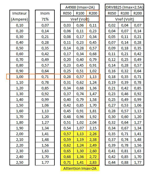

fran6p Posté(e) Septembre 15, 2021 Partager Posté(e) Septembre 15, 2021 @Lorenzo78 D'après la documentation de @stef_ladefense, son tableau donne 1,13 (Imax de 1,0A et Rsense de 0,2Ω). Une petite marge de sécurité à 80% => 0,9V Lien vers le commentaire Partager sur d’autres sites More sharing options...
Lorenzo78 Posté(e) Septembre 15, 2021 Auteur Partager Posté(e) Septembre 15, 2021 @fran6p Merci. J'avais vu le tuto de stef_ladefense et j'étais arrivé à ce resultat. Je pensais toutefois que le tableau intégrait la marge. Tu confirmes ? Mon autre problématique était d'identifier sur le port où se branche la nappe les plus et les moins. Ci dessous le verso de ma carte mère Qui peut me dire ou sont les plus et les moins ? est-ce -++- ou +--+ ? Lien vers le commentaire Partager sur d’autres sites More sharing options...

stef_ladefense Posté(e) Septembre 16, 2021 Partager Posté(e) Septembre 16, 2021 Il y a 3 heures, fran6p a dit : Quand je règle mes Vréfs, je mets toujours une légère marge de sécurité mais je ne pense pas que @stef_ladefenseen parle dans son tutoriel hello, j'en parle pas il me semble, en meme temps les calculs de bases sont déjà avec 29% de marge de sécu (Inom) donc ça suffit largement Lien vers le commentaire Partager sur d’autres sites More sharing options...

Lorenzo78 Posté(e) Septembre 16, 2021 Auteur Partager Posté(e) Septembre 16, 2021 Merci à tous de vos réponses. Je tiens à m'excuser d'avoir semé la confusion (notamment auprès de @methylene67 ) car effectivement j'ai produit dans mon premier post une data sheet erronée qui indiquait une valeur de 0.7A Selon la data sheet de Usongshine, les caractéristiques du moteur sont les suivantes: Modèle : 17HS4023 (XH-Line). Couple de maintien : ≥ 130 mN.m. Dimensions (L x l x H) : environ 42 x 42 x 23,5 mm. Courant nominal (phase simple) : DC 1.0A Tension nominale : DC 4.1V Résistance de phase (20°) : 4,1 x (1±10%)Ω/phase. Inductance de phase (1 kHz) : 4,1 x (1±20 %) mH/phase. Couple de positionnement : 20 mN.m REF. Fréquence de démarrage maximale sans charge : ≥ 1400 PPS. Fréquence de fonctionnement maximale sans charge : ≥ 2500 PPS. Moment d'inertie : 30,8 g. Donc selon le tableau de @stef_ladefense (que je remercie au passage pour son excellent tuto qui m'a appris beaucoup de choses) la vref devrait s'établir à 1,13 marge de 29% déduite puisque la valeur Inom n'est prise que pour 71%. Reste ma question principale concernant l'ordre des "plus" et des "moins" des 4 pins de ma prise sur la carte mère (voir photos ci dessus). Quels sont les risques d'un mauvais branchement ? au pire le moteur tourne dans le sens inverse de celui souhaité ? Quelle est la bonne séquence ? Lien vers le commentaire Partager sur d’autres sites More sharing options...
stef_ladefense Posté(e) Septembre 17, 2021 Partager Posté(e) Septembre 17, 2021 Il y a 22 heures, Lorenzo78 a dit : Donc selon le tableau de @stef_ladefense (que je remercie au passage pour son excellent tuto qui m'a appris beaucoup de choses) la vref devrait s'établir à 1,13 marge de 29% déduite puisque la valeur Inom n'est prise que pour 71%. merci a toi Il y a 22 heures, Lorenzo78 a dit : Reste ma question principale concernant l'ordre des "plus" et des "moins" des 4 pins de ma prise sur la carte mère (voir photos ci dessus). Quels sont les risques d'un mauvais branchement ? au pire le moteur tourne dans le sens inverse de celui souhaité ? Quelle est la bonne séquence ? si ça tourne dans l'autre sens, tu inverses la prise oui Lien vers le commentaire Partager sur d’autres sites More sharing options...
Titouvol Posté(e) Septembre 17, 2021 Partager Posté(e) Septembre 17, 2021 (modifié) Tu as 2 bobines dans un néma (en réalité 4 demies, mais bon), chacune fonctionnant avec 2 fils. Tant que tu gardes les paires ensemble, tu ne risques rien : Comme dit juste au dessus ... ça changera de sens. Par contre si tu mélanges les paires, c'est moins bon. Si tu as l'ordre initial A B C D ... Par exemple, les solutions D C B A / B A D C / C D A B / B A C D / A B D C gardent les paires entre elles, dont tu auras juste des changements de sens. Par contre si tu mélanges et te retrouve avec les deux + sur les extrémités de la même bobine ... ce sera moins drôle. Ils ont eu la bonne idée de ne pas faire + - + - ... donc comme c'est du continu, si tu inverses tous les fils, que ce soit + - - + ou - + + - : tu inverses juste le sens de rotation. Modifié (le) Septembre 17, 2021 par Titouvol Lien vers le commentaire Partager sur d’autres sites More sharing options...

Lorenzo78 Posté(e) Septembre 17, 2021 Auteur Partager Posté(e) Septembre 17, 2021 Bien, j'ai branché le moteur après avoir réglé la vref à 1,15. Il tourne dans le bon sens et j'ai pu lancer une impression. A priori tout fonctionne. La bonne séquence serait donc: + - - + Merci à tous de vos bons conseils et bon week end ... Lien vers le commentaire Partager sur d’autres sites More sharing options...
