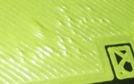

BEArbiter Posté(e) Septembre 15, 2021 Posté(e) Septembre 15, 2021 Je commence à me dire que je suis maudit des créality... J'ai eu une ender 2 (en son temps) et j'ai eu problèmes sur problèmes. Mon père a eu une ender 3 et n'a eu aucun soucis. Du coup là pour changer je me dis que je vais tenter la CR6-SE qui est une ender 3#. Au début tout va bien, j'ai imprimé des petits trucs et une "grosse" pièce (16H?) qui a passé avec brio le test de fin de filament (youhou). Et ensuite c'est le drame. J'ai des soucis avec le fil blanc Amazon Basic, du coup je change de bobine et je test le Ice filament (vert) et je lance un benchy qui sort presque parfait. Je me dis perfect et je lance un print (38h), après 16h bien entendu le fil se bloque et l'extrudeur se casse a force de forcer comme un boeuf (pendant que moi je dors). Moi je mets 2j a me demander pourquoi j'ai plus rien qui fonctionne, et quand je finis par voir le problème, je le remplace par un MK8 full metal (de mon ender 2), même système de base, même engrenage, ça devrait être bon. Sauf que depuis, j'ai sortit le plus beau benchy que j'ai jamais fait et depuis plus rien.... J'essaye un flexi-cat mais j'ai sur la première couche des problèmes d'adhérences terrible. A la fois des bavures de sous extrusions et des zero adhérence comme si la buse imprimait dans le vide.... Fun fact, ce sont toujours les même segments qui n'accrochent pas. Suivant divers posts : - J'ai nettoyer le plateau au produit vaisselle (du dreft) - J'ai refait un auto-leveling (qui sait, peut être que la 5505e fois ça ira mieux - J'ai changé le plateau d'orientation (me disant que peut être c'était une zone particulière qui est abimée) - J'ai vérifié et reréglé l'équilibre de l'axe X en désolidarisant les deux vis-Z (bien entendu, je les ai resolidarisés ensuite xD) - J'ai resserré le plateau avec les eccentriques D'autres idées ? Je dois avouer que j'hésite à remonter l'extrudeur cassé et à la renvoyer en usine pour en commander une autre -_-'.

BEArbiter Posté(e) Septembre 15, 2021 Auteur Posté(e) Septembre 15, 2021 Yup, A .2 ça me donne ça : Clairement, c'est trop "bas" à certains endroits. Et top "haut" à d'autres... Le leveling à été fait je ne sais combien de fois... Je ne sais pas quoi faire de plus

BEArbiter Posté(e) Septembre 15, 2021 Auteur Posté(e) Septembre 15, 2021 Elle est stock, je ne connais pas ces informations x) Un cube de calibration viens de se finir. Serait-ce possible que j'ai trop serré le plateau (Axe Y) car j'ai un drôle de résultat sur la face du cube de calibration: Voici la première couche
MrMagounet Posté(e) Septembre 15, 2021 Posté(e) Septembre 15, 2021 Le 15/09/2021 at 11:05, BEArbiter a dit : Elle est stock, je ne connais pas ces informations x) Un cube de calibration viens de se finir. Serait-ce possible que j'ai trop serré le plateau (Axe Y) car j'ai un drôle de résultat sur la face du cube de calibration: Dérouler Dans ton slicer (Cura/Prusa/ideamaker/Simplify) tu regarde le Start Gcode de ton imprimante et Vérifie si tu as une commande M420 S1 ou G29 après la ligne G28, si tu n'a pas tu ajoute le M420 S1 sur une nouvelle ligne sous le G28. Sa c'est pour être sur que ton leveling est pris en compte. Pour ton Y vérifie le serrage des V-wheel et la tension de la courroie pour voir. Trop tendue c'est pas bon mais pas assez non plus, pareil pour les excentrique des V-Wheel. 1

BEArbiter Posté(e) Septembre 15, 2021 Auteur Posté(e) Septembre 15, 2021 (modifié) les réglages ont l'air bon mais rien à faire Modifié (le) Septembre 15, 2021 par BEArbiter
MrMagounet Posté(e) Septembre 15, 2021 Posté(e) Septembre 15, 2021 Juste a voir cette photo ta buse est trop proche de ton bed deja.
BEArbiter Posté(e) Septembre 15, 2021 Auteur Posté(e) Septembre 15, 2021 Je veux bien la remonterde 0,05 mais ça ne va pas changer mon problème d'adhérence
Idealnight Posté(e) Septembre 15, 2021 Posté(e) Septembre 15, 2021 Buse trop proche, réglage extrudeur, température trop faible (ou pt l'inverse), courroies mal tendues. Enfin paramètres du slicer ? un export serait-il possible ?
BEArbiter Posté(e) Septembre 15, 2021 Auteur Posté(e) Septembre 15, 2021 Un peu de détail ça serait cool. Buse trop proche : J'en doute, plus élevée et je tente de l'imprimer dans le vide. Qu'est ce qui te fait dire ça? Réglage extrudeur : C'est possible : Comment vérifier ça? Température : Du plateau? De la buse? Plus c'est chaud plus ça adhère non? Courroie mal tendues : j'ai déjà tenté de changer, mais plus ou moins n'a pas l'air de changer grand chose Je peux fournir un export, mais c'est le "recommandé cura" avec la ligne M420 S1 rajouté.

BEArbiter Posté(e) Septembre 15, 2021 Auteur Posté(e) Septembre 15, 2021 (modifié) Salut! Merci de l'idée, il va donc au four. Question : Est-il possible que des filaments sous vide avec le sachet de silice ait pris l'humidité? J'ai vraiment du mal a saisir ce qui pourrait être la cause de mes soucis d'adhésions, j'explique: Je fais un carré au centre, je règle un peu trop bas la buse, j'obtiens ça: Pas top, mais au centre j'ai chipoté et j'ai obtenu un truc qui semble bien... Du coup je retente un peu plus haut: La on se dit : Victoire, c'est presque parfait. Alors on retente un chat: Le reste de la couche était sur la buse Voilà ce que j'ai observé, le filament n'accroche pas et il se fait emporter par la buse. Cela ne semble pas se produire partout sur le plateau. Je me suis donc dit : c'est peut être un défaut je vais le changer d'orientation (comme vous voyez sur l'image 1, le creality est à l'arrière et pas à l'avant), mais rien ne change... Je tiens a dire que avant le soucis de dimanche ce chat s'imprimait très correctement avec le filament blanc, j'en ai même fait deux ou trois. Après le soucis de dimanche, j'ai imprimé deux-trois chats sans soucis (d'adhésion du moins) mais ceux-ci avaient des défauts d'extrusions du coup j'ai du les jeter. Si j'ai l'air un peu critique sur vos idées c'est pas volontaire... Je vous remercie de votre aide ! Modifié (le) Septembre 15, 2021 par BEArbiter

Idealnight Posté(e) Septembre 15, 2021 Posté(e) Septembre 15, 2021 (modifié) Si les step de l'extrudeur n'ont pas été réglé, je t'invite a le faire en faisant le test de mesure des 120 mm. La méthode se trouve facilement notamment dans le bon tuto de Fran6p épinglé dans la section creality (2,3 choses a contrôler en cas de problème d'extrusion). Tes petits pâtés sont signes de problèmes notamment. Températures utilisés ? Tu dis utiliser les paramètres standards dans cura, as-tu bien spécifié l'imprimante ? @fran6p les paramètres standards de cura pour la CR6-SE sont-ils corrects ou il faut retoucher a certaines choses ? Modifié (le) Septembre 15, 2021 par Idealnight

BEArbiter Posté(e) Septembre 16, 2021 Auteur Posté(e) Septembre 16, 2021 Bon, visiblement ça adère mal et c'est lors des va et viens que la buse arache le filament du plateau. Etant donné que le mécanisme de levier de l'extrudeur est mort aussi je vais la renvoyer et en commander une autre.
Idealnight Posté(e) Septembre 16, 2021 Posté(e) Septembre 16, 2021 Si des éléments sont morts au déballage tu as raison. Mais saches que le réglage de l'extrudeur est important pour la prochaine car il évite une sur ou sous extrusion. Dans ton cas une sur-extrusion. combiné a une température non adaptée au filament cela fait des pâtés, s'agglutine sur la buse et patatra...
BEArbiter Posté(e) Septembre 16, 2021 Auteur Posté(e) Septembre 16, 2021 Justement, au début il n'y avait aucun soucis d'adhésion ou d'extrusion. Assez vite un élément c'est "fissuré" et du coup ça a commencer à merder.
