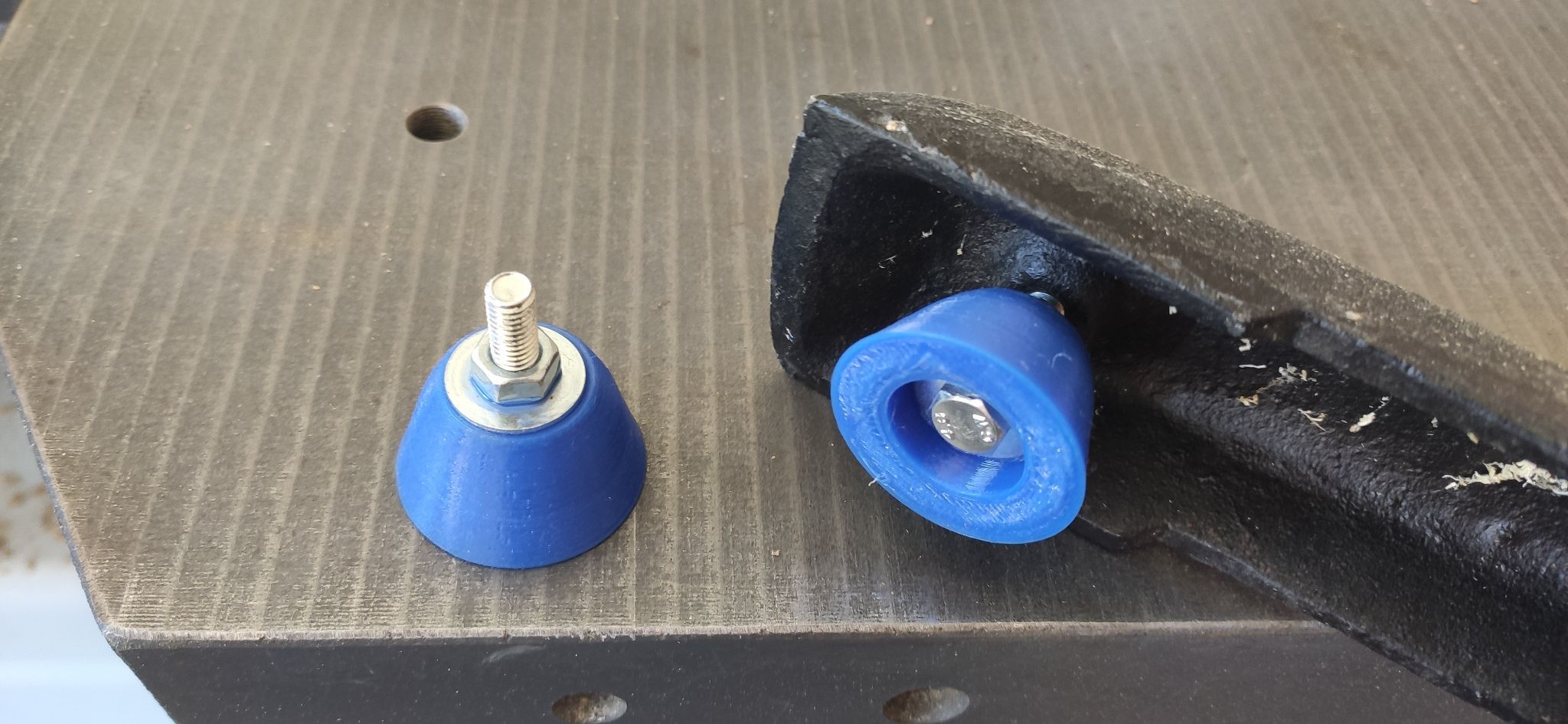

Kachidoki Posté(e) Octobre 4, 2021 Posté(e) Octobre 4, 2021 J'ai également refait des sabots tout neuf en 95A pour un escabeau pliable, ceux d'origine étaient trop fins et la ferraille à fini par passer au travers. Ca ne bouge pas et pourtant je racle sans ménagement sur des sols caillouteux ou béton. Mes ear-savers sont également imprimé avec ce 95A, du coup c'est incassable et beaucoup plus confortable sur la nuque. Le côte dur ou mou dépendra plus des paramètres d'impression (périmètres / remplissage) et de la forme de la pièce, que de la matière elle-même. J'ai déjà imprimé des pièces censées être rigide en 95A pour le côté incassable, c'est contre-intuitif, mais extrêmement efficace. Par exemple un embout d'aspi, qu'on a tendance à laisser tomber au sol. Avec un PLA / PETG ça peut finir par casser ou fendre, avec un TPU d'une épaisseur suffisante, l'embout reste raide, mais ne cassera jamais même si on marche dessus. Après c'est vrai que parfois ça me manque d'avoir une matière avec un côté gomme, mais si ça existe, j'imagine même pas la galère pour faire passer ça dans une imprimante à filament...
