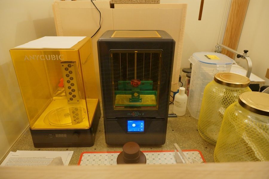

Pour le premier point, je dispose d’une pièce dédiée, elle est à l’étage, avec une fenêtre donnant sur l’extérieur et une porte la séparant du reste du logement.
Mieux : dans cette pièce, j’ai déjà un petit établi « hotte », avec au sommet une extraction reliée à ma. Cet établi avait été fabriqué pour ma graveuse laser (ça fume pas mal) et pour mon imprimante 3D (l’impression d’ABS et l’acétone smoothing émettent pas mal de composés nocifs) : https://www.lesimprimantes3d.fr/forum/topic/43865-cr%C3%A9ation-dun-%C3%A9tabli-dint%C3%A9rieur-ergonomique-et-s%C3%A9curis%C3%A9-pour-impression-3d/
Pour le deuxième et troisième point, il ne faudra pas brûler les étapes, d’abord réussir la pièce test, puisse ensuite tester des pièces une par une en surveillant ce qu’il se passe avant de remplir le plateau.
La prise de courant de mon établi est alimentée depuis un onduleur, c’est indispensable.

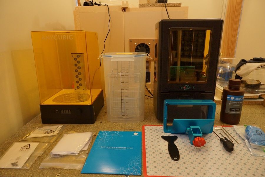

Le matériel :
À la réception de l’Anycubic Photon S et l’Anycubic Wash and Cure 2 bonne surprise : les deux machines sont soigneusement emballées : carton épais et nombreuses formes en mousse épousant parfaitement les différentes parties. Aucun dommage lié au transport.
La finition donne une bonne impression. Les deux machines sont très jolies ! Et elles sont assez compactes.
Rien à voir avec le look de ma Prusa I3 avec mon coffret maison :-)

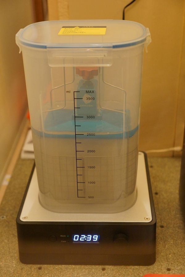

Je commence par vérifier le fonctionnement du Wash and Cure.
Fonction lavage :
-          Le bac est étanche, la petite hélice étant couplée magnétiquement (donc pas de risque de fuite au niveau d’un joint tournant)
-          L’hélice se démonte, un roulement à billes de rechange est fourni
-          Le bac a un couvercle étanche (utile pour les éclaboussures ou les odeurs)
-          Le bac est gradué
-          Le bac offre trois possibilités pour fixer la pièce à laver : déposée dans le fond, laissée sur le plateau en hauteur ou à mi-hauteur
-          Lors du fonctionnement, la machine changer régulièrement le sens de rotation du liquide
-          Attention pour remplir le bac il faut 3,5 litres lorsque la pièce est à la position la plus haute, c’est un volume de liquide relativement important

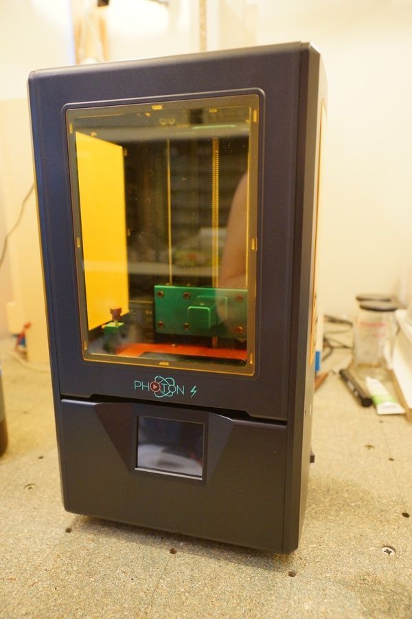

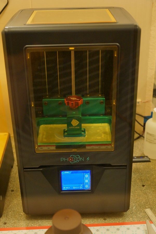

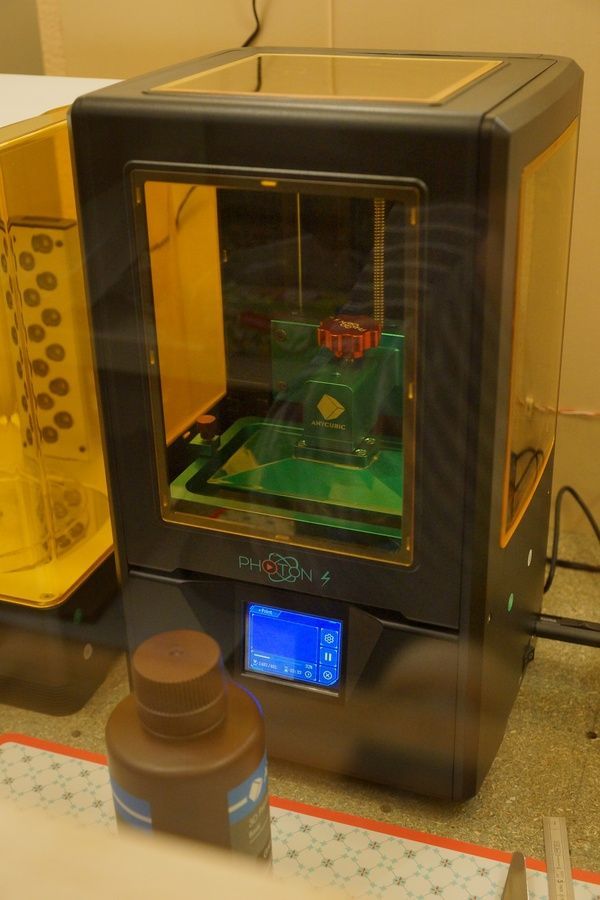

Maintenant, passons aux choses sérieuses : l’imprimante Anycubic Photon S.
La machine donne bonne impression.
Je trouve juste que la porte de la Photo S, qui est en « L », l’air un peu fragile.

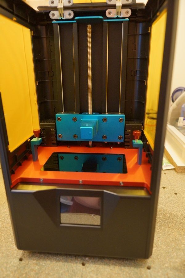

Comme cela est recommandé par d’autres utilisateurs :
-          je copie les fichiers de la clef USB sur mon PC, et je recopie tout ensuite sur une clef USB de marque. J’ai utilisé la fonction « CRC » de supercopieur, aucune erreur ;
-          je lubrifie légèrement la vis trapézoïdale, et je fais un aller-retour du plateau sur l’axe Z ;
Je suis scrupuleusement la procédure de calibration. Rien à signaler.
Les explications données par le fabriquant sont claires (mais en anglais)
Sur le site https://www.anycubic.com/blogs/videos/all-you-need-to-know-about-anycubic-photon-s il y a des vidéos, en anglais aussi.
Ekim sur notre forum a traduit le manuel en français : https://www.lesimprimantes3d.fr/forum/topic/12505-manuel-anycubic-photon-fr/

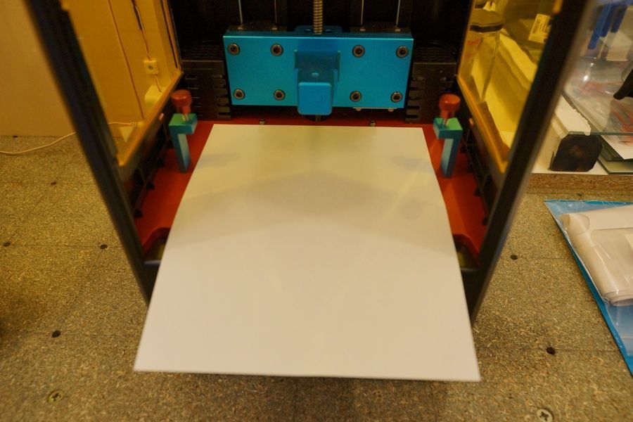

Avant remontage, je nettoie doucement l’écran et le film PET avec un chiffon microfibre ; dans le fond du bac, il y avait un petit peu de poussières.
Maintenant vient le moment fatidique, l’impression de la première pièce :

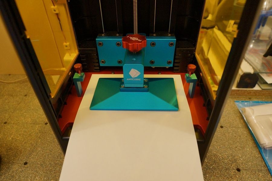

Avant impression, je retire le plateau pour le nettoyer avec le l’alcool isopropylique. En effet, il a pu être souillé lors de l’assemblage et de la calibration, le plateau doit être nickel sinon la première couche risque de ne pas adhérer lors de l’impression.
Il faut bien préparer sa zone d’impression, prévoir des bacs en plastique et des dessous de table (ou mieux des plateaux) pour éviter de salir le plan de travail avec de la résine ou de l’alcool isopropylique.
Il faut bien secouer le bidon de résine pour l’homogénéiser.
Je verse la résine pour remplir 1/3 du bac – l’odeur est forte, je ne regrette pas mon « établi hotte » avec VMC !

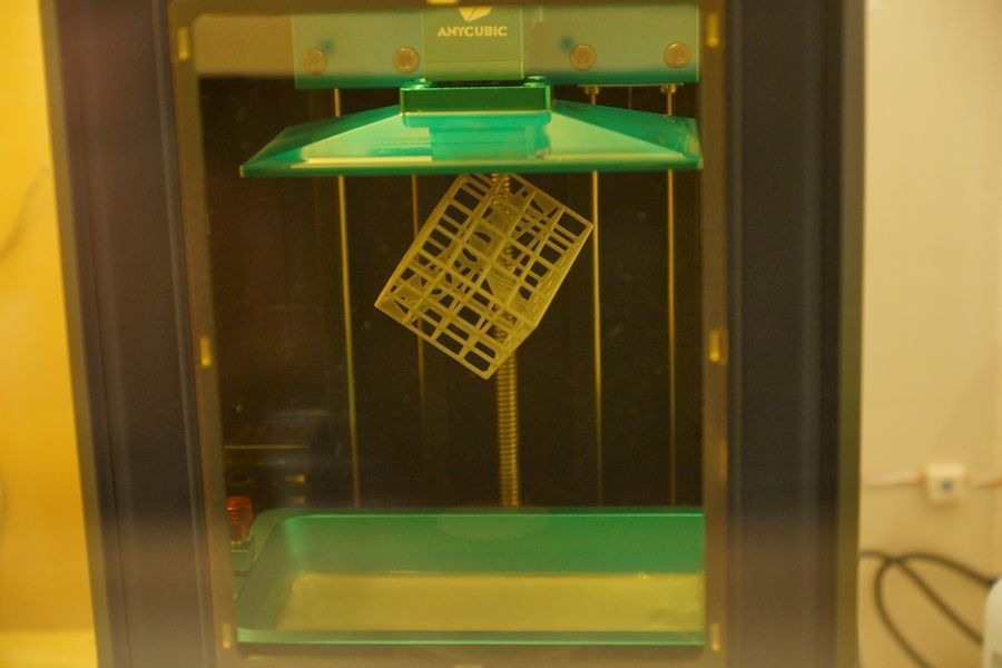

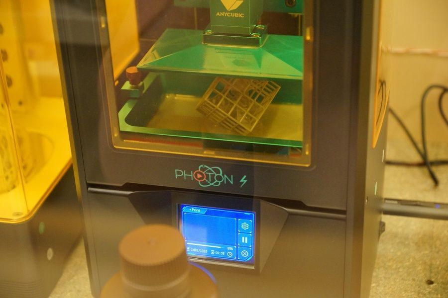

Je lance l’impression de la pièce de démonstration.
Une chose importante est à savoir.
Avec une imprimante à filament, on voit tout en direct. Un défaut ou un accident est directement visible au moment où il se produit.
Avec une imprimante à résine, on ne voit… rien ou pas grand-chose. Lors de la première heure de l’impression, on voit juste le plateau plonger, remonter, plonger, sans jamais pouvoir apercevoir la pièce en cours d’impression. C’est seulement lorsqu’au moins 15 mm de hauteur ont été imprimés qu’on commence à voir la pièce lors de la remontée, mais on ne voit jamais les couches récemment imprimées. Il est difficile voir impossible de se rendre compte que l’impression est ratée.
Voyez les photos, on ne voit pas grand chose... Sauf à la fin :
Cependant, il y a une indication « sonore ».
En effet, lors de l’impression des premières couches, là où l’exposition aux UV est la plus longue, on entend clairement le FEP faire « clac ». Ensuite, avec les couches suivantes, moins exposées, le « clac » devient moins fort. Lorsque la surface imprimée est faible, on n’entend plus de « clac ».
C’est un indice important : si au début de l’impression, lorsque l’imprimante imprime les premières couches de la base de la pièce avec un temps d’exposition important vous n’entendez pas le « clac » c’est qu’il doit y avoir un problème.
La durée de l’impression dépend uniquement de la hauteur maxi (selon Z) de l’impression. Le nombre de pièces et leur taille n’ont aucune importance.

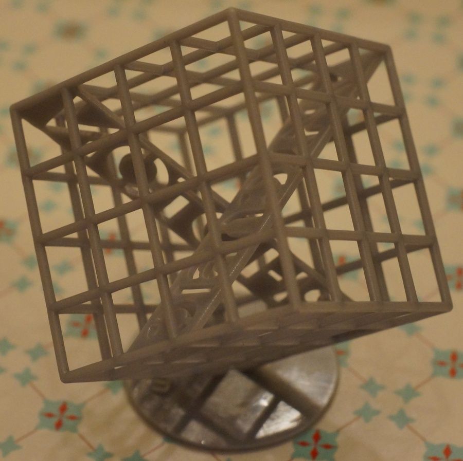

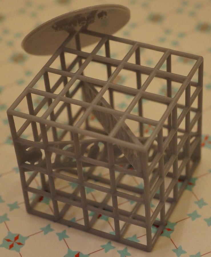

Après 5 heures, la pièce est terminée, ouf, elle a l’air réussie :

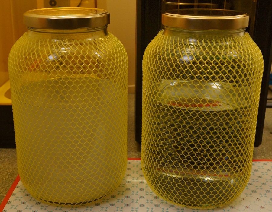

Beaucoup d’utilisateurs recommandent de faire tremper la pièce dans un premier bain d’alcool avant de faire le lavage. D’autres recommandent de faire deux « vrais » lavages avec l’alcool isopropylique.
En revanche, certains disent qu’il faut rincer à l’eau après lavage, d’autre qu’il ne faut pas le faire (http://www.primante3d.com/post-traitement-impression-sla-03102019/)
J’ai choisi l’option « deux vrais lavages ».
J’ai acheté deux bocaux en verre assez grands pour contenir chacun un bain permettant de remplir le Wash and Cure ; un pour le « 1er lavage » et un pour le « 2e lavage »
Ces bocaux ont une ouverture large ce qui permet de bien les nettoyer, et facilite les opérations de vidage du Wash and Cure. On peut donc laisser décanter l’alcool dedans (je n’ai pas envie de laisser décanter dans le bac du Wash and Cure).
Chaque bain peut être réutilisé ; en faisant décanter les bains, la résine se dépose dans le fond ce qui permet de l’éliminer.
Le bain du 2e lavage sera très peu sale par rapport au premier ; la pièce sera bien propre et le Wash and Cure aussi.
Lorsque le bain du 1er lavage sera HS, il faut faire une « rotation » : c’est le 2e bain qui deviendra le 1er, et le nouvel alcool sera dédié au second lavage.
Le test de Guillaume Mercier sur Nozzler mentionne une astuce : « le seau vous permet de nettoyer le liquide en le faisant tourner sous les UV, ce qui a pour effet de solidifier la résine en particules fines qu’il vous suffit de filtrer, votre liquide de nettoyage est de ce fait propre et utilisable à nouveau sans problème. » Je ferais un essai après quelques impressions avec le liquide de 1er lavage.
Le Wash and Cure est amusant à voir fonctionner.
Quelle durée choisir pour chaque lavage ?
Sur plusieurs sites Internet, une durée de 6 minutes est mentionnée.
Le manuel précise que le miroir doit être retiré avant lavage.

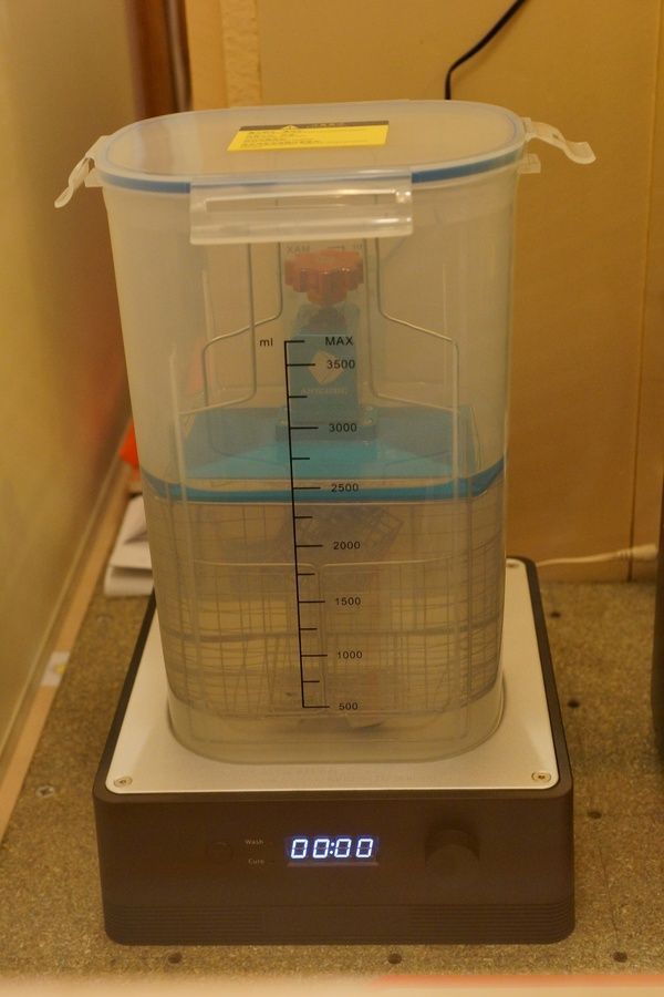

Vue du premier lavage :
Vue du deuxième lavage :
L’agitation du liquide par le Wash and Cure n’est pas trop violente et ne crée pas d’éclaboussures ; aussi il n’est pas nécessaire de fermer le seau avec le couvercle. Cependant pour éviter que l’alcool s’évapore vous pouvez juste laisser le couvercle juste posé dessus sans le verrouiller (cela préserve la durée de vie des charnières en plastique du couvercle).

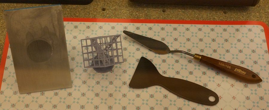

Je tente de décoller la pièce avec la spatule plastique fournie : ça ne marche pas et je marque la pièce.
Mais avec une spatule fine en métal à bout arrondi (celle que j’utilise avec mon imprimante FDM), ça fonctionne très bien !
Il faut finir de nettoyer le plateau avec de l’alcool isopropylique et un chiffon.

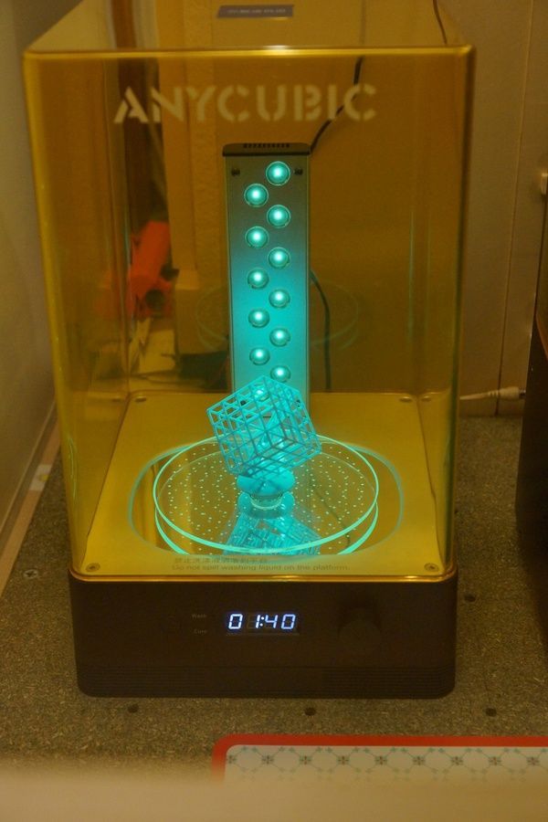

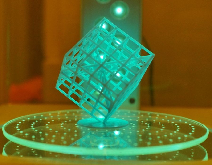

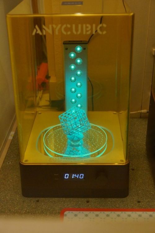

Voici venue la dernière étape : le durcissement final aux UV :
Il suffit de retirer le bac, de placer le miroir, le plateau, puis la pièce, et enfin le couvercle.
Attention le miroir est équipé de films de protection colorés translucides sur les deux faces qu’il faut retirer.
Quelle durée programmer pour le durcissement ?
La notice du Wash and Cure indique que pour un objet dont le diamètre est inférieur à 30 mm le temps de cure est de 2 minutes. Trop exposer une pièce aux UV peut la rendre plus cassante.
Là aussi, le Wash and Cure est amusant à voir fonctionner.
Le passage aux UV fait penser aux présentoirs motorisés qu’on voit dans les magasins
Après 2 minutes, je trouve que ma pièce n’est pas très rigide… je repasse 1 minute aux UV, mais cela ne change rien.
Il est difficile d’estimer l’ampleur du durcissement.

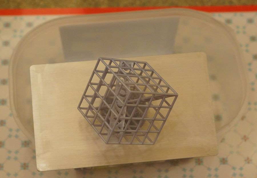

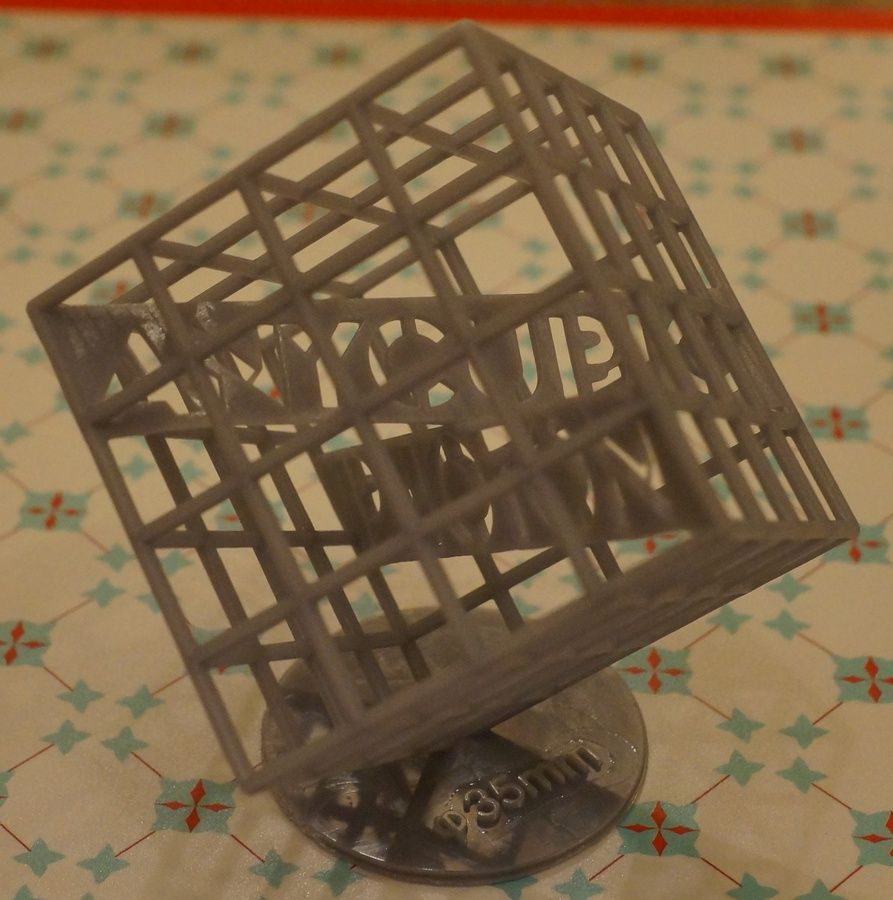

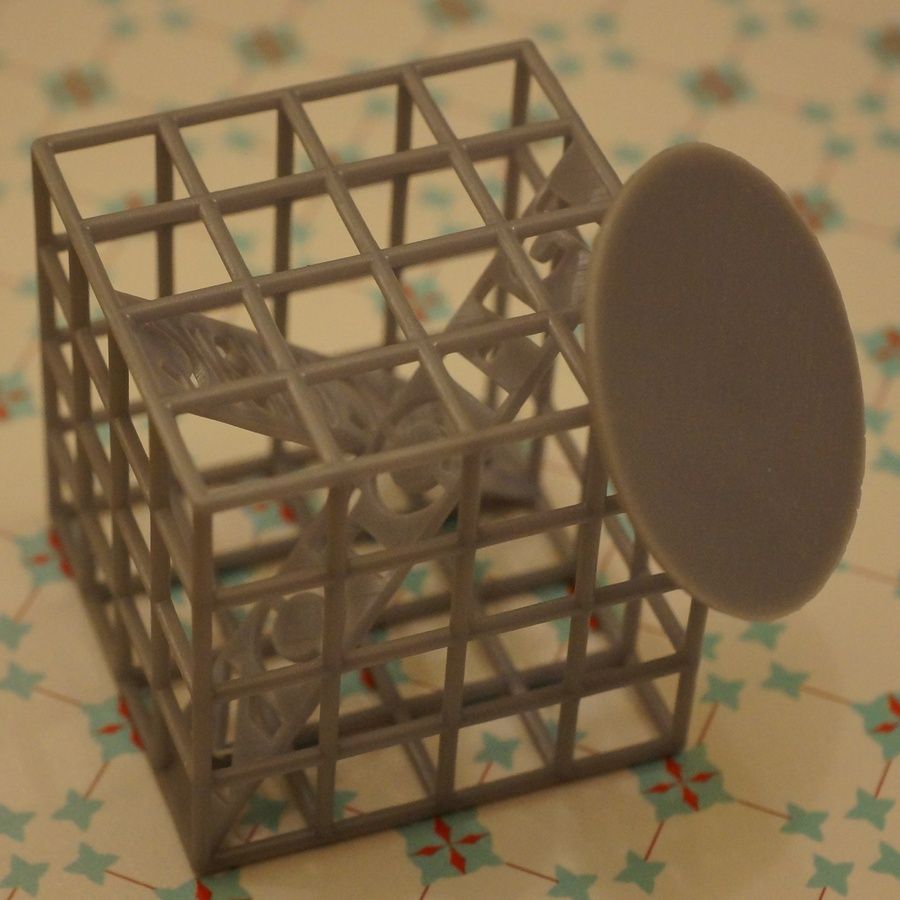

Voici la pièce terminée :
La finesse des détails est impressionnante.
La forme de la pièce « en jette plein la vue », surtout que la pièce a été imprimée sans aucun support. Bien sûr, la forme de la pièce s’y prête, les gens de Anycubic ont conçu cette pièce pour mettre en valeur la technologie SLA, c’est intelligent de leur part.
