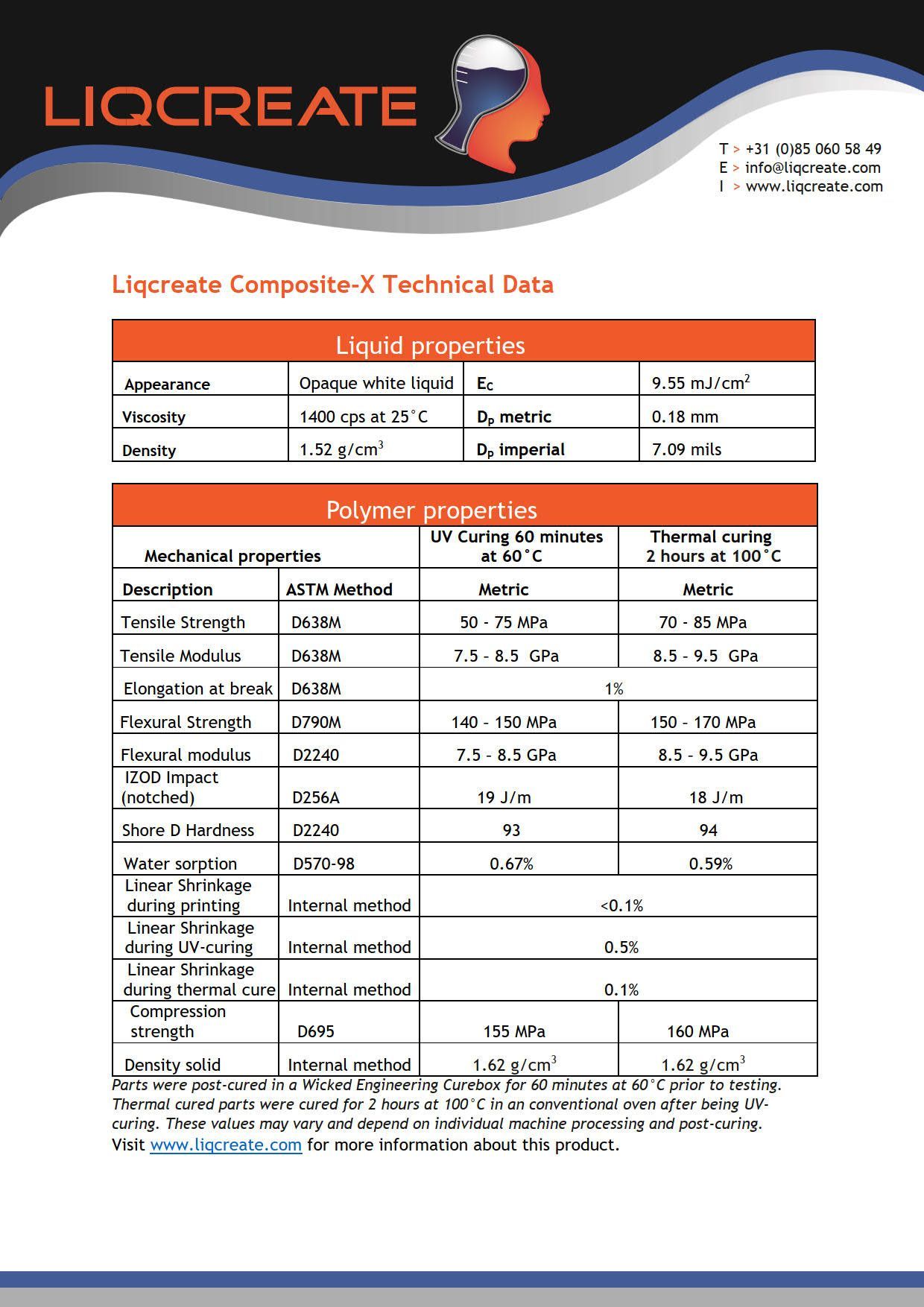

Furcow Posté(e) Septembre 30, 2021 Auteur Partager Posté(e) Septembre 30, 2021 (modifié) J'ai 2 résines qui demande une polymérisation à chaud pour atteindre les caractérisques optimum : A la limite, la résine Composite-X, je ne vais pas l'utiliser souvent et les caractéristiques avec un durcissement à 60°C me conviennent déjà. Mais je fais également du moulage avec divers polymères à base de polyuréthane nécessitant une polymérisation à 70°C pendant 16h. Je voulais un appareil pouvant répondre au minimum à ces 2 besoins (60°C avec UV et 70°C sans UV). Un four traditionnel, ou un micro-ondes a un système d'asservisement de la température beaucoup trop variable. J'ai testé sur mon four à la maison (pendant que madame n'était pas là sinon...) qui est déjà un trés bon four, et en ayant réglé à 100°C, j'avais des pics à 115°C, surtout en phase de mise en température de départ. Ce n'est pas assez stable. J'avais cramé ma pièce de test parce que le traitement thermique devait justement servir à augmenter ca limite de température d'utilisation, mais seulement après traitement... Bref, je ne sais pas si cette phrase est compréhensible... ++ Clément Modifié (le) Septembre 30, 2021 par Furcow Lien vers le commentaire Partager sur d’autres sites More sharing options...

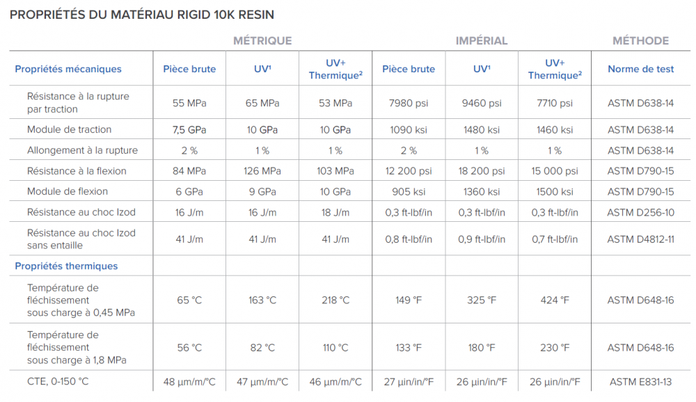

divers Posté(e) Septembre 30, 2021 Partager Posté(e) Septembre 30, 2021 Formlabs ont sorti la même résine avec les mêmes post traitements, la Rigid 10K. Ils ont les Wash and cure pour la Form3 et vont bientôt sortir ceux pour la 3L. Pour info: Lien vers le commentaire Partager sur d’autres sites More sharing options...
methylene67 Posté(e) Septembre 30, 2021 Partager Posté(e) Septembre 30, 2021 (modifié) @FurcowQuestion : tu achètes cette résine, c'est le fabricant qui spécifie ces conditions (température/UV) de postproduction et donc si condition spécifique d epost traitement, il existe forcément du matériel le permettant ? 200 € le Kg soit moins de 1L (je pense que la masse volumique est très supérieure à celle de l'eau), donc c'est très cher le litre. Personnellement, avant d'acheter une résine de ce prix, je vérifie son utilisation. Je réitère par ailleurs, je pense qu'une résine nécessitant chauffage (à 60°C/100 °C) et UV est à destination du milieu professionnel/industriel, et donc les solutions existantes doivent être du même acabit. Donc, site de 3D jake : https://www.3djake.fr/liqcreate/strong-x, effectivement, mais dans la description ils ne parlent pas de température juste de post-traitement à UV. Révélation Liqcreate Strong-X est l'un des matériaux les plus solides disponibles sur le marché. Sa résistance à la flexion de 135 MPa est comparable à celle des résines d'ester de cyanate Dual-Cure, ce qui la rend idéale pour les applications de haute performance. Strong-X est facile à utiliser sur toutes les imprimantes 3D SLA et DLP Open Source dans le champ 385-405 nm. Le matériau nécessite un durcissement ultérieur aux UV. Le Strong-X a les propriétés suivantes : grande solidité, haute rigidité et résistance aux températures élevées. Les instructions d'utilisation du produit figurent également en annexe. A mon avis tu te prends beaucoup la tête (pas sûr qu'il faille chauffer et sur d'autre site que celui de 3 jake, il est cité Formlab comme machine et wash and cure), le Guero Loco a d'ailleurs fait une review sur cette résine : Modifié (le) Septembre 30, 2021 par methylene67 Lien vers le commentaire Partager sur d’autres sites More sharing options...

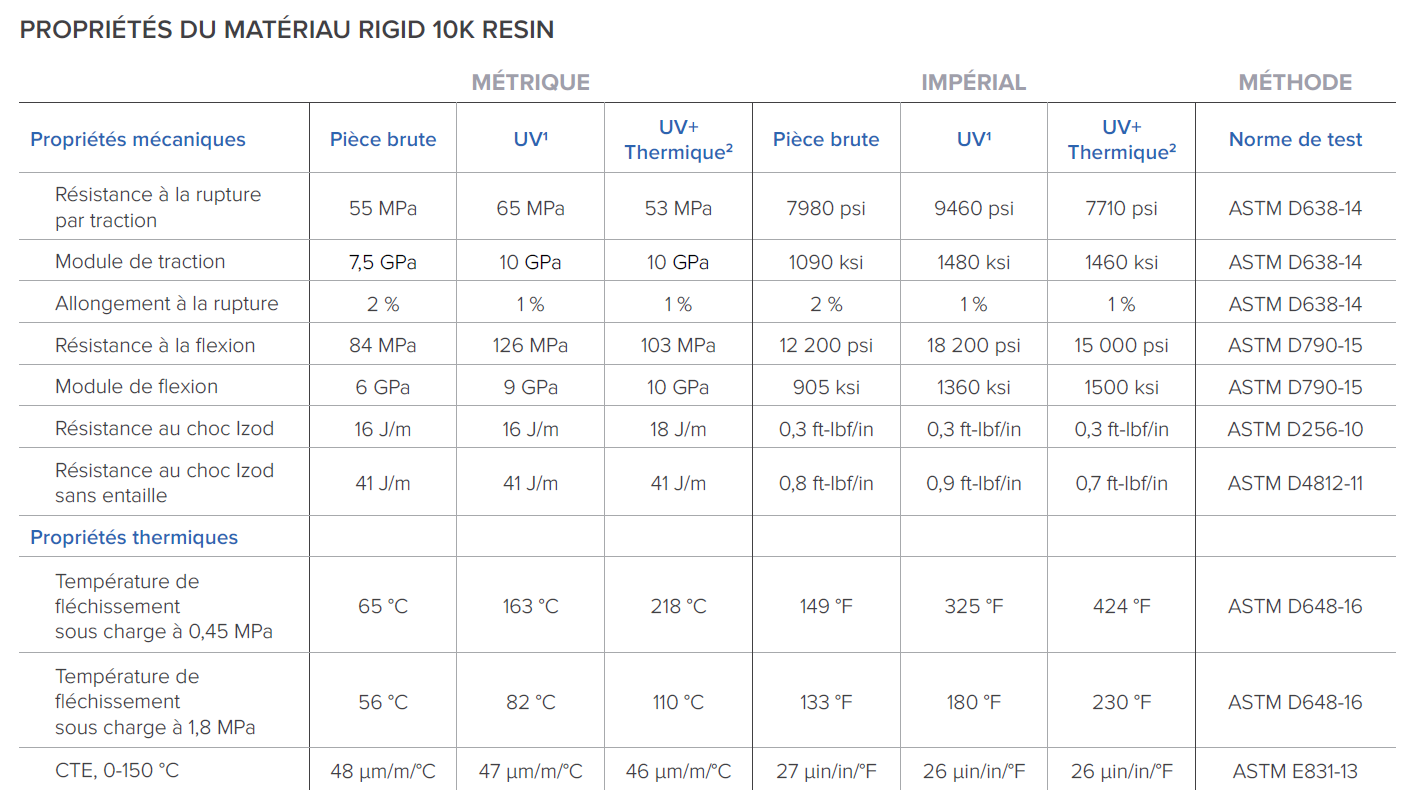

divers Posté(e) Septembre 30, 2021 Partager Posté(e) Septembre 30, 2021 (modifié) Ce sont effectivement des résines pour des applications pro, donc les vidéo de petits amateurs n'apporteront pas les meilleures réponses. Voici les caractéristiques: sans post traitement - Avec UV seulement - Avec UV et Chaleur: J'ai les résultats des tests réalisés par IPC (le centre technique industriel de la plasturgie et des composites). Cette nouvelle résine (Rigid 10K) est très nettement au dessus des autres et proportionnellement son prix est raisonnable (pour les Pro). La Composite X s'en rapproche fortement avec les même post-traitements (pour un cout inférieur). Modifié (le) Septembre 30, 2021 par divers Lien vers le commentaire Partager sur d’autres sites More sharing options...

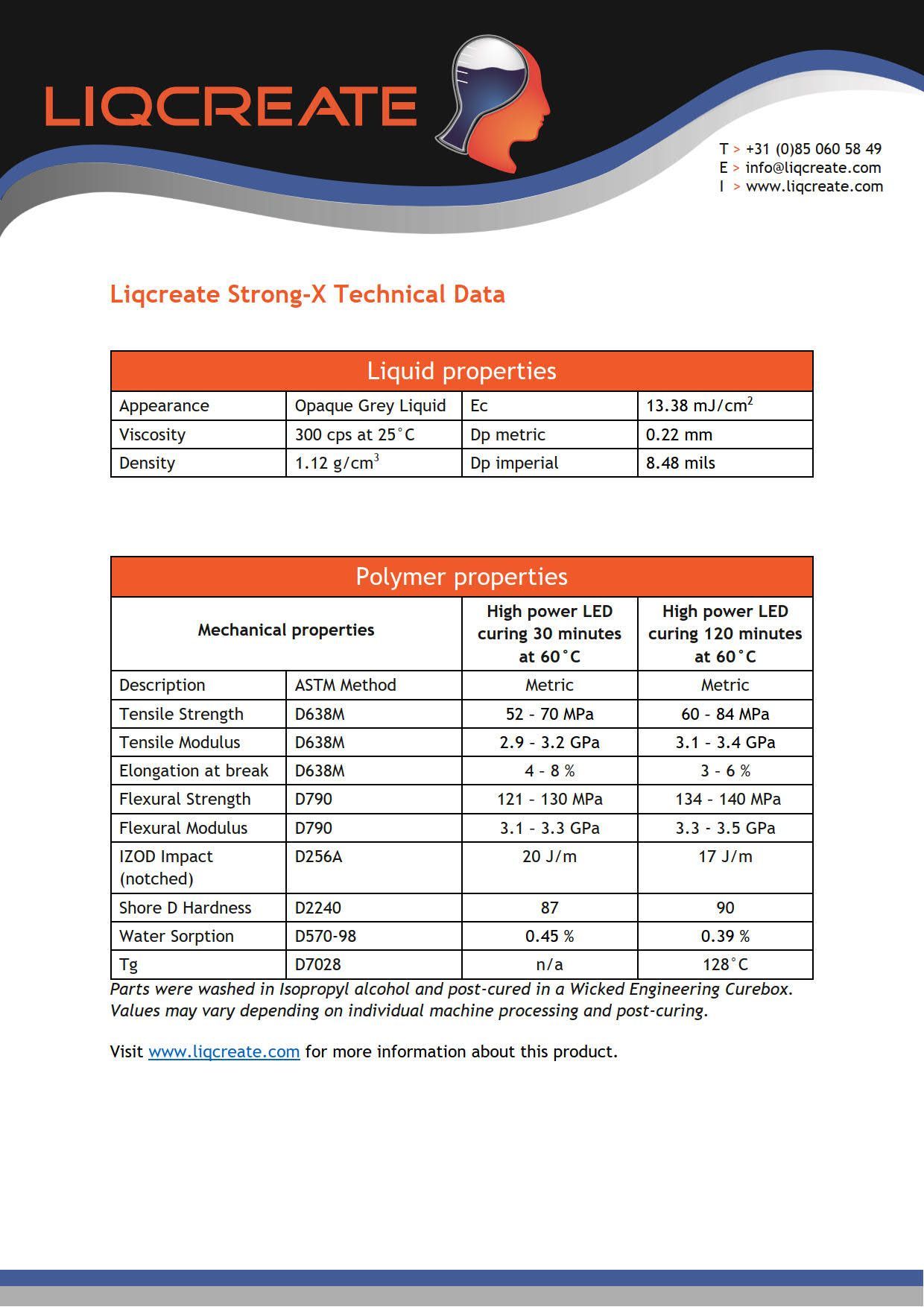

Furcow Posté(e) Octobre 1, 2021 Auteur Partager Posté(e) Octobre 1, 2021 Pour le moment ce dispositif me servirait juste pour la résine Strong-X et les pièces moulées en polymère que je fais. Dans les 2 cas, la caractéristique de résistance thermique est primordiale pour mon utilisation. Pour atteindre la valeur de résistance thermique optimale, je suis obligé d'y passer... En cherchant un peu plus, j'ai trouvé quelque chose mais limité à 70°C: Boîte de machine à laver et à polymérisation uv de bureau Je vais chercher encore un peu, on verra. C'est ca ou je bricole un truc... ++ Clément Lien vers le commentaire Partager sur d’autres sites More sharing options...
