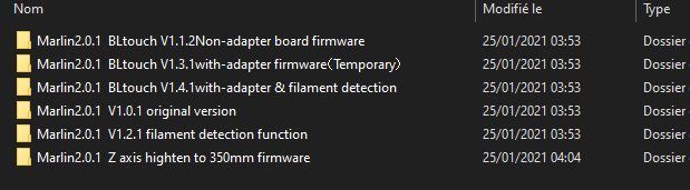

fran6p Posté(e) Octobre 2, 2021 Partager Posté(e) Octobre 2, 2021 @gregor Bonjour, As-tu comme le proposait @PPACtesté le ventilateur en le connectant sur une alimentation directement (sans passer par la carte mère de l'imprimante) afin d’être certain qu'il fonctionne ? Si tu as ré-installé le même firmware qui était déjà installé sur la carte v4.2.2 sans en changer le nom alors il n'y a pas eu de flashage de celui-ci (c'est une particularité des cartes Creality, il suffit de renommer en firmware-jouretheureduflashage.bin par exemple). Ton imprimante Ender3 (qui n'apparait pas dans ton profil ) est bien dotée d'une carte V4.2.2 ? Si oui, comme demandé par @PPACde quels pilotes moteurs est-elle équipée? Le seul moyen de le savoir est d’ouvrir le boitier et d'y lire la lettre écrite au feutre sur le lecteur de carte SD : Il y a 5 heures, gregor a dit : Cela fait longtemps qu'il ne marche plus Qu'est-ce qui ne fonctionne plus ? et à l'époque j'ai retirer ma carte SD sans l’éjecter et tout les fichiers s'étaient supprimés Pas sûr que le simple fait de retirer sans éjecter ait réussi à produire ce résultat. Par contre, si c'est toujours la carte SD d'origine livrée avec l'imprimante, il est bien connu qu'elle n'est pas de bonne qualité et qu'il vaut mieux la remplacer par une de marque inférieure à 32Go, formatée FAT32, secteurs de 4ko. 1 Lien vers le commentaire Partager sur d’autres sites More sharing options...
gregor Posté(e) Octobre 2, 2021 Auteur Partager Posté(e) Octobre 2, 2021 Il y a 4 heures, Idealnight a dit : Pour savoir quel firmware il faut, effectivement il faut la référence de la carte mère et la lettre inscrite sur le lecteur de carte Yes, 4.2.2 et lettre C sur le lecteur. Je vais essayer la solution donné par @fran6p Merci Il y a 4 heures, fran6p a dit : @gregor Bonjour, As-tu comme le proposait @PPACtesté le ventilateur en le connectant sur une alimentation directement (sans passer par la carte mère de l'imprimante) afin d’être certain qu'il fonctionne ? Si tu as ré-installé le même firmware qui était déjà installé sur la carte v4.2.2 sans en changer le nom alors il n'y a pas eu de flashage de celui-ci (c'est une particularité des cartes Creality, il suffit de renommer en firmware-jouretheureduflashage.bin par exemple). Ton imprimante Ender3 (qui n'apparait pas dans ton profil ) est bien dotée d'une carte V4.2.2 ? Si oui, comme demandé par @PPACde quels pilotes moteurs est-elle équipée? Le seul moyen de le savoir est d’ouvrir le boitier et d'y lire la lettre écrite au feutre sur le lecteur de carte SD : Bonjour, merci pour ta réponse de qualité ! Je vais la re flasher en changeant le nom, je n'étais pas au courant de cette particularité Et d'accord je vais penser à changer la SD et encore désolé je suis nouveau ici, je vais mettre mon profil à jour ! Peux tu me donner le lien exact du firmware que je doit utiliser, pour être sur ? 4.2.2 et lettre C sur le lecteur Ender 3 Merci d'avance Lien vers le commentaire Partager sur d’autres sites More sharing options...
fran6p Posté(e) Octobre 3, 2021 Partager Posté(e) Octobre 3, 2021 Il y a 13 heures, gregor a dit : Peux tu me donner le lien exact du firmware que je doit utiliser, pour être sur ? Pour cette carte sur une Ender3, ça devrait être celui nommé «Ender-3 4.2.2mainboard(32bit).zip» sur le site de Creality (lien donné précédemment par @PPAC). A l'intérieur de cette archive se trouve plusieurs firmwares dépendant des caractéristiques de ta machine (avec Bltouch, avec détecteur de fin de filament, avec un axe Z plus grand, …). Si ton imprimante n'a ni Bltouch ni détecteur de fin de filament celui nommé «Marlin2.0.1 V1.0.1 original version» devrait convenir . Tu n'auras qu'à renommer le fichier «Ender-3- Marlin2.0.1 - V1.0.1.bin» en «firmware-gregor.bin» pour le flasher . Une fois flashé, il est recommandé de remettre l'EEPROM à zéro soit via le menu de l'écran «Init EEPROM» soit si ton imprimante est reliée à un ordinateur via USB ET qu'un logiciel de contrôle (Pronterface, Repetier-host, Octoprint, …) est installé, d'envoyer les Gcodes M502 puis M500. Sinon, tu peux tester en compilant ton propre firmware. Tu récupères cette branche de mon dépôt Github basée sur la dernière version stable de Marlln (2.0.9.1) prévue pour une Ender3, carte v4.2.2, pilotes HR4988/A4988, écran en français, assistants pour réaliser le nivellement du plateau et d'autres fonctionnalités . Si tu es réticent à compiler ton firmware, cadeau Bonux (ça existe encore cette lessive ?) Révélation firmware-20211003-122045.bin PS: N'oublie pas d'ajouter le modèle de ton imprimante dans ton profil. En haut à droite de la page, tu accèdes à ton profil en cliquant sur ton pseudo: Tu choisis la ligne "profil", puis l'option "Modifier le profil": Tu effectues toutes les modifications que tu veux mais surtout la ligne "Imprimantes" que tu complètes: Et tu n'oublies pas de valider en cliquant sur "Enregistrer": 1 Lien vers le commentaire Partager sur d’autres sites More sharing options...
gregor Posté(e) Octobre 9, 2021 Auteur Partager Posté(e) Octobre 9, 2021 Merci à tous d'avoir pris le temps de me répondre J'ai finalement trouvé le problème.. ne me tapez pas sur les doigts. J'ai soudé le négatif sur le positif..... J'étais pourtant sur d'avoir tout vérifié avant de souder mais non. Du coup problème réglé Lien vers le commentaire Partager sur d’autres sites More sharing options...
