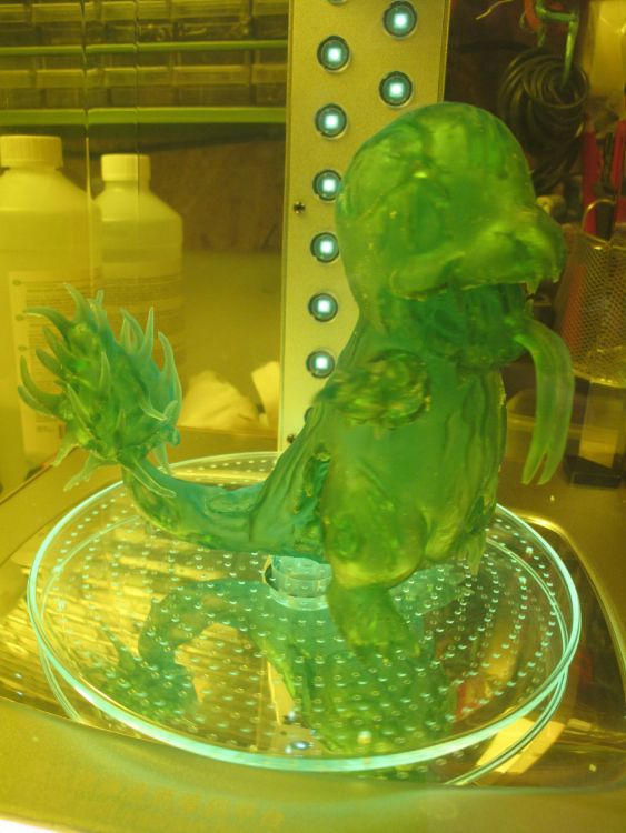

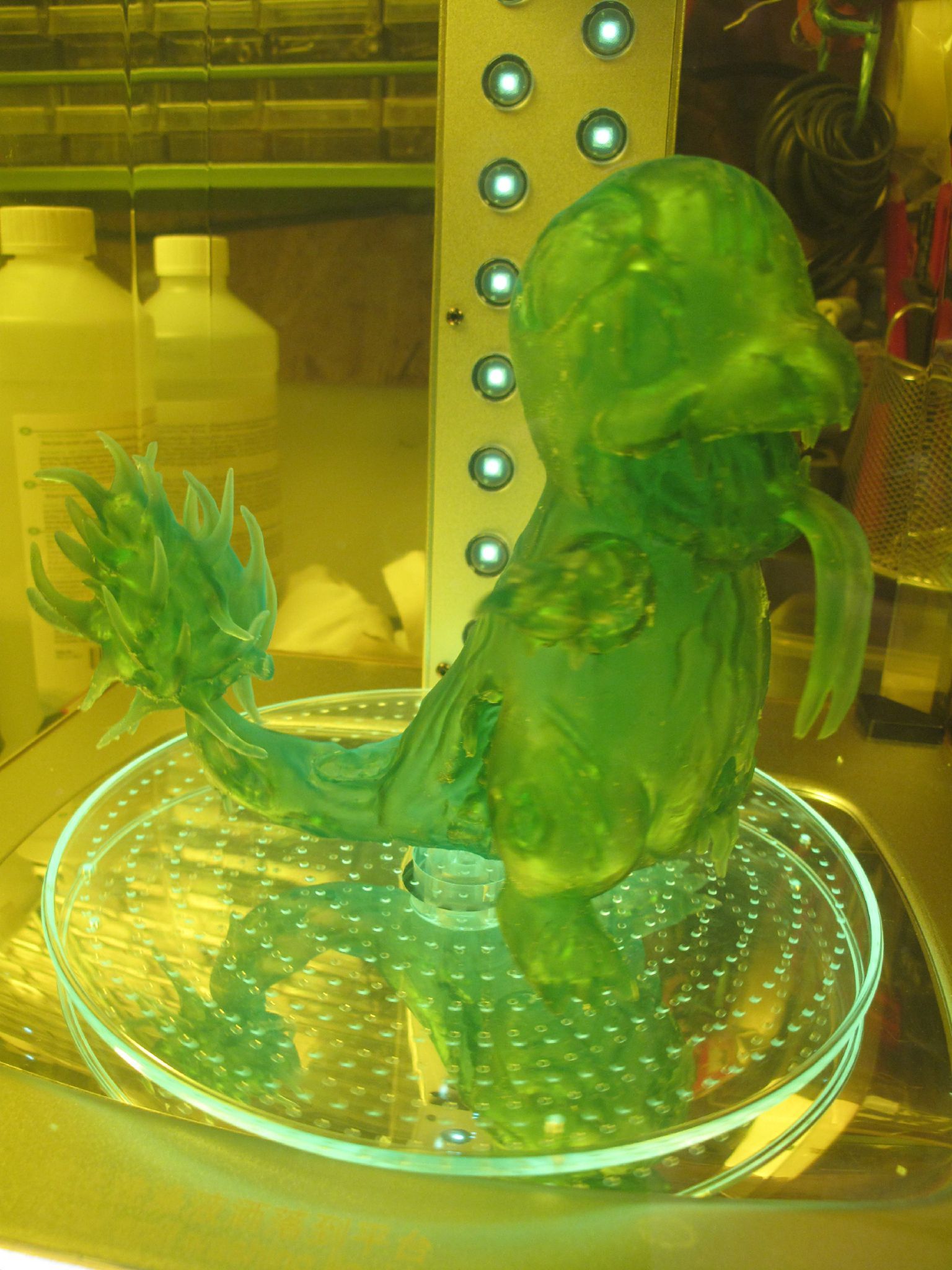

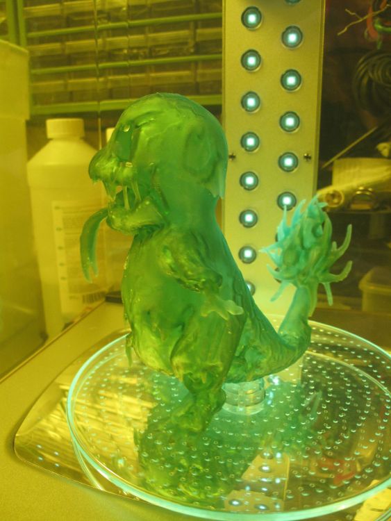

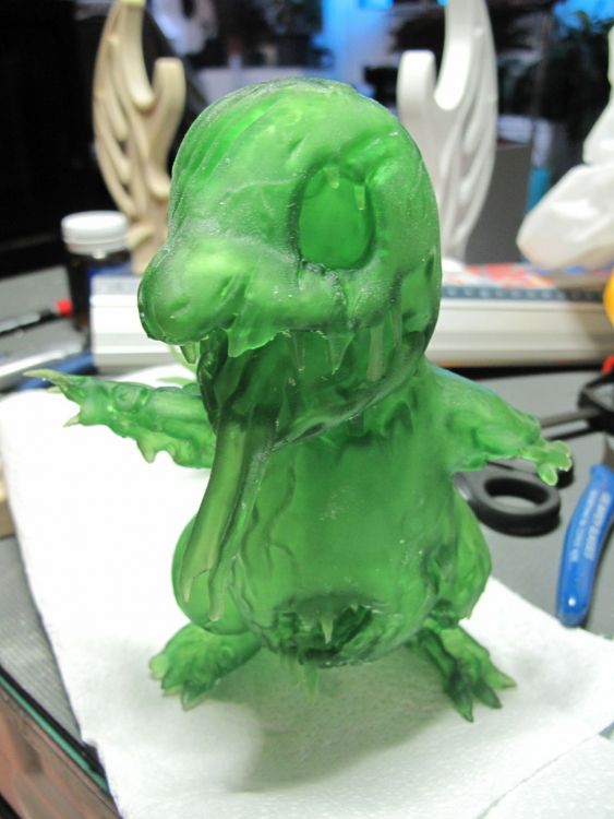

Pareil, je travaille avec la Anycubic Clear, avec laquelle j'ai de bons réglages sur mes différentes machines. La Monocore 3D Clear est bien également, mais plus chère. Et puis j'avais épuisé mon "stock" (moins d'une bouteille) en essayant de comprendre ce qui se passait avec Anycuboc Photon Mono X. Evidemment, il ne faut pas faire de ma mésaventure une généralité. Mais quand tu as claqué 700 ou 800 euros pour une machine qui a imprimé 50 figurines, tu peux être contrarié et décider d'aller vers d'autres marques. La Creality Halot Sky (plus chère, il est vrai) me fait bien meilleure impressions (et de bien meilleures impressions, avec une grande régularité, contrairement à la Photon Mono X, qui était sujette aux diverses variations de températures). Si je dois racheter une imprimante de ce format, ce sera la Saturn. Ou alors j'attends la Jupiter, si j'ai besoin d'imprimer plus grand.
Ma dernière impression tout juste sortie des UV, les conditions n'était pas idéal à peine 15° dans la pièce, j'avais entreposé la résine dans une pièce plus chaude avant l'impression.
Tout les détails que j'ai modélisé sont la, reste plus qu'a peindre pour tout faire ressortir.
Je ne sais pas si c'est la photo, mais ton plateau n'a pas l'air super plan 😉
