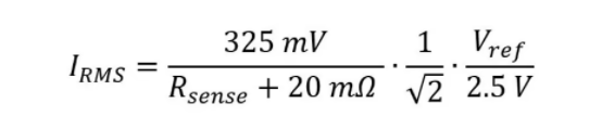

Kachidoki Posté(e) Octobre 20, 2021 Partager Posté(e) Octobre 20, 2021 Il y a 9 heures, MrMagounet a dit : La formule pour des TMC2100, 2208 ou 2209 est la suivante On est d'accord, c'est la même équation. Sauf que dans la datasheet du TMC2100 que j'ai trouvé, il me semble avoir vu 320mV et non 325mV, mais c'est pas grave l'erreur est faible. Donc la formule simplifiée avec ta valeur, pour un Rsense à 100 milliohms (c'est ce que j'ai vu sur les photos des AT2100) c'est IRMS = 0.766 * Vref, ou alors Vref = IRMS / 0.766 Donc j'en reviens à ce que j'ai dit plus tôt, pour 0.92V "préconisé" d'usine, on envoi pile poil 0.7A dans les moteurs. On est assez loin du maximum et je trouve ça cohérent. Sur ma RDX, avec 0.8A les moteurs chauffent déjà raisonnablement. Bon courage pour la suite. Lien vers le commentaire Partager sur d’autres sites More sharing options...

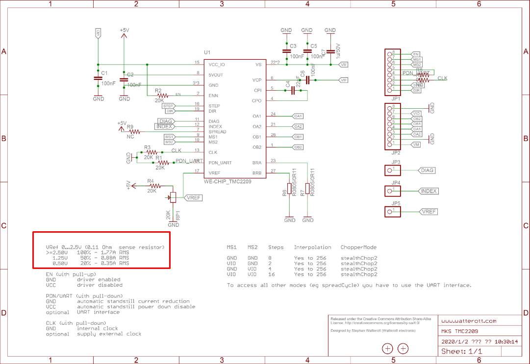

MrMagounet Posté(e) Octobre 20, 2021 Partager Posté(e) Octobre 20, 2021 @Zaz tiens je suis gentil j'ai pensé a toi Cela est extrait du data sheet officiel de MKS sur les TMC2209 V2 Lien vers le commentaire Partager sur d’autres sites More sharing options...
Zaz Posté(e) Octobre 20, 2021 Auteur Partager Posté(e) Octobre 20, 2021 (modifié) Merci top ! Si je comprends bien les Vref sont déjà calculés ? 50% c'est un peu trop non, ça mettrait du 0.8A sur les moteurs, faut que je me rapproche des 0.7A donc plutôt 39.5% (0.987V) ? Modifié (le) Octobre 20, 2021 par Zaz Lien vers le commentaire Partager sur d’autres sites More sharing options...
MrMagounet Posté(e) Octobre 20, 2021 Partager Posté(e) Octobre 20, 2021 Moi je suis entre a 0.82A et 0.90A sur X/Y/Z donc au environs de 50% et a 26% sur E 0.46A soit 0.65v de vref et 26%. Mais ce n'est pas forcement incohérent comme valeur, ce que tu indique. Lien vers le commentaire Partager sur d’autres sites More sharing options...
Zaz Posté(e) Octobre 20, 2021 Auteur Partager Posté(e) Octobre 20, 2021 Effectivement, ça me semble cohérent. Y'a plus qu'à gentiment attendre que je les reçoive Lien vers le commentaire Partager sur d’autres sites More sharing options...
Zaz Posté(e) Octobre 29, 2021 Auteur Partager Posté(e) Octobre 29, 2021 J'ai reçu les drivers, j'ai installé tout ça ! Et devinez ?? Les axes bougent normalement !!!! J'ai pas encore fait chauffer du filament ou quoi. Je voulais déjà voir si ça fonctionnait. Par contre pour les Vref, du coup j'ai mis 1V sur les X/Y/Z (40%), et 0.6V sur l'Extrudeur (26%), pour un début ça vous semble cohérent ? Merci ! Autre question (un peu stupide mais je préfère demander), les radiateurs sont à coller sur le PCB ? Parce que sur ces drivers la puce est de l'autre côté et n'est pas accessible. Je suppose que je dois coller ça à la perfection pour ne pas créer de cour-circuit entre 2 picots ? Lien vers le commentaire Partager sur d’autres sites More sharing options...
MrMagounet Posté(e) Octobre 29, 2021 Partager Posté(e) Octobre 29, 2021 il y a 50 minutes, Zaz a dit : J'ai reçu les drivers, j'ai installé tout ça ! Et devinez ?? Les axes bougent normalement !!!! J'ai pas encore fait chauffer du filament ou quoi. Je voulais déjà voir si ça fonctionnait. Par contre pour les Vref, du coup j'ai mis 1V sur les X/Y/Z (40%), et 0.6V sur l'Extrudeur (26%), pour un début ça vous semble cohérent ? Merci ! Autre question (un peu stupide mais je préfère demander), les radiateurs sont à coller sur le PCB ? Parce que sur ces drivers la puce est de l'autre côté et n'est pas accessible. Je suppose que je dois coller ça à la perfection pour ne pas créer de cour-circuit entre 2 picots ? Oui test comme cela si tu vois sur un axe ou l'extrudeur saute des pas tu augmentera un peu le vref dans ce cas, mais cela me semble cohérent. Pour les radiateurs oui tu les colle sur le dessus la chaleur de la puce est transmise au pcb qui est dissipé par le radiateur. Pour dissipateur normalement il est échancré mais oui soit attentif a ce qu'il ne soit pas en contact avec plusieurs pico. Lien vers le commentaire Partager sur d’autres sites More sharing options...
