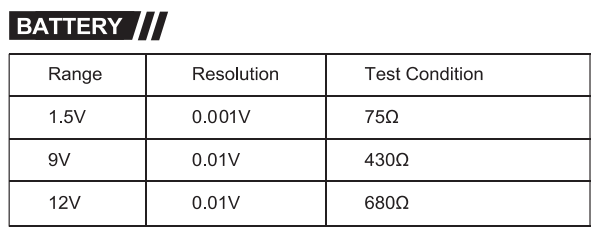

Zaz Posté(e) Octobre 19, 2021 Auteur Posté(e) Octobre 19, 2021 (modifié) En faite c’est le voltmètre. En mode pile 1,5V il me sort 0.011V, quand je passe en automatique j’ai ces valeurs : 0,968 V 0,098 V (le seul driver qui marchait à peu prêt lors de mes tests, mais j'ai touché le potar ce matin pour tester !). 0,592 V 0,972 V 0,598 V Dans la série « je suis con », ma pointe positive a touché 2 picots d’un drivers (GND et VDD), ça a fait un coup de jus et ça a redémarré l’imprimante… décidément. Bon à priori elle redémarre et les drivers donnent les mêmes valeurs. Modifié (le) Octobre 19, 2021 par Zaz
Kachidoki Posté(e) Octobre 19, 2021 Posté(e) Octobre 19, 2021 Hello, Tu n'as peut-être pas encore tout flingué, mais t'es en bonne voie pour y arriver. Pour info, le mode pile de ton multimètre n'est pas un voltmètre, c'est un testeur de pile. Ca veut dire qu'il "court-circuite" la pile avec une résistance, pour lui faire sortir du courant et éventuellement effondrer sa tension. En effet, une pile se teste toujours en charge (une charge résistive, comme une résistance, pas un chargeur de batteries hein), car en fin de vie, il peut toujours y avoir de la tension à vide, mais aucune puissance lorsqu'on la charge. Ici tu as court-circuité tes drivers avec une résistance de 75 ohms, normal que la tension s'effondre. A+ 1 1

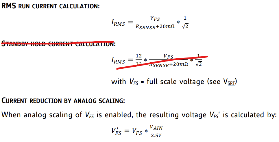

MrMagounet Posté(e) Octobre 19, 2021 Posté(e) Octobre 19, 2021 il y a une heure, Zaz a dit : Hum, je vois, pour la prise de mesure, je pense faire ça bien, sur la vidéo du GueroLoco, on utilise la même CM, je positionne bien multimètre, je tourne tout doucement entre chaque mesure, quelques 1/10e de mm. Donc les valeurs bougent, mais je n'arrive pas à atteindre les valeurs de @MrMagounet. En gros, soit à un moment donné, la valeur atteint son maximum, et le "cran" d'après ça retombe directement à quelques mV, soit une fois passée la valeur de crête, ça rediminue. Exception faite d'un driver qui passe carrément de 1.24 à 2.4V. De ce que je constate, je n'arrive pas à trouver un schéma logique, comme si chaque driver faisait un peu ce qu'il voulait. Les valeurs que je t'ai donner sont des valeurs indicatif je me suis basé sur mes ref moteurs de ma Genius, sauf pour E ou moi je suis a 0.64v. La formule pour des TMC2100, 2208 ou 2209 est la suivante Le plus important est de mettre l'extrudeur a une valeur entre 0.64v et 0.8v car 0.92v est trop élever pour pour les autres même si il était entre 0.90v et 1v tu devrais avoir les axe qui bouge au pire juste des steps qui saute si il manque un peux de puissance, mais les axe bougerais correctement. Quels valeurs atteints tu sur tes différents drivers ? j'ai un amis qui a du changer les driver d'origine sur une X1 car impossible a régler le potentiomètre passait d'un extrême a l'autre. Les AT2100 sont assez moyen en qualité, mais mettre des TMC 2208 ou 2209 (comme je l'ai fais) demande de compiler un firmware adapter au nouveau driver. 1
Zaz Posté(e) Octobre 19, 2021 Auteur Posté(e) Octobre 19, 2021 (modifié) il y a 23 minutes, MrMagounet a dit : Les valeurs que je t'ai donner sont des valeurs indicatif je me suis basé sur mes ref moteurs de ma Genius, sauf pour E ou moi je suis a 0.64v. La formule pour des TMC2100, 2208 ou 2209 est la suivante Le plus important est de mettre l'extrudeur a une valeur entre 0.64v et 0.8v car 0.92v est trop élever pour pour les autres même si il était entre 0.90v et 1v tu devrais avoir les axe qui bouge au pire juste des steps qui saute si il manque un peux de puissance, mais les axe bougerais correctement. Quels valeurs atteints tu sur tes différents drivers ? j'ai un amis qui a du changer les driver d'origine sur une X1 car impossible a régler le potentiomètre passait d'un extrême a l'autre. Les AT2100 sont assez moyen en qualité, mais mettre des TMC 2208 ou 2209 (comme je l'ai fais) demande de compiler un firmware adapter au nouveau driver. Ok, pour les valeurs que j'atteins, je l'ai noté plus haut, à savoir : X: 1.134V au plus haut, après ça repasse à quelques mV. Y: 1.245V au plus près, après ça passe directement à 2,408V (!) Z: 0,600V au plus haut E: 0,807V, c’est ok, le plus haut que j’ai obtenu c’est 1,185V Z2: 0,602V au plus haut, après ça redescend. Ça ne me gêne pas de changer de driver, je compile déjà pour Molise (je n'utilise pas la courroie du Z en temps normal, j'ai une option à activer dans le firmware avant la compilation). Lesquels me recommandent-tu ? J'ai été voir sur AE, il existe plusieurs marques, par exemple ceux-là sont biens ? Molise gère le mode UART, ne serait-ce pas plus simple de la faire directement via le firmware ? il y a 24 minutes, PPAC a dit : Salutation ! A tu vérifié les tensions de sortie de l'alimentation ? c'est peut être le problème si elle ne fournis pas une tension suffisante a la carte ? car là c'est vraiment étrange ... ( un fantôme dans l'imprimante ? ) et ton multimètre il a la forme ? pas de pile en fin de vie a changer ? si tu lui bidouille les câbles de mesures, enlève et remet les fiches/prise banane cela change les mesures ? il pourrais y avoir un truc en court circuit qui drain la tension (quand tu fait les mesures, tu bouge peut être des câbles mal enfiché ou avec une gaine abîmé et cela fait un court circuit) ? ou un bornier mal serré entre l'alimentation et la carte et cela fait un faux contacte ? Sans te moquer comment je vérifie les tensions de sortie de l'alimentation, enfin plus précisément, sais-tu comment dois-je placer les points du multimètre ? Le concernant, il est neuf de ce matin. Les fiches sont bien encastrées, non les mesures ne changent pas même en jouant avec les câbles et les fiches. Après visuellement, dans l'imprimante, tout me semble serré. Je n'ai pas de jeu, enfin sur ce que je vois. Modifié (le) Octobre 19, 2021 par Zaz
