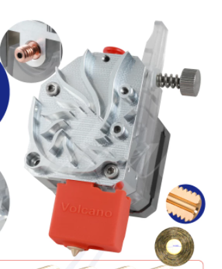

Pour l'extrudeur dual gear, ca se change facilement ? je ne me rend pas encore vraiment compte sans machine entre les mains.
Je vois des roues doubles seules, des extrudeurs qui ont l'air de ressembler à celui déjà en place et d'autre qui sont énormes comme le bmg.

@Scall il y a plusieurs type de extrudeur dual gear mais le plus simple serait de trouver un extrudeur BMG de type Aero/Wind qui sera plus compacte et simple a intégré.
exemple
Mais cela a un coup pas négligeable, je te conseil plus de l'utiliser telle quel pour le moment et de voir  si tu as besoin d'imprimer du Flex 70A ou 60A, si l'usage de 90A et 80A suffit a tes besoins le titan peu le gérer sans soucis.

 Avant de le changer, tu pourras imprimer un paquet de filament et de tpu j'ai toujours les extrudeurs d'origine et les TPU 85A et 95A passent très bien.
