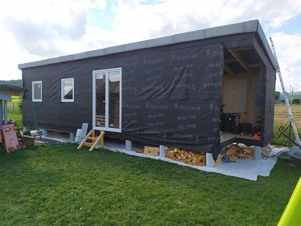

Pour les modifs, ca ne me fais pas peut, surtout qu'il y a pas de vidéos qui traite de cela sur internet. Je suis pas trop manchot en général, la preuve, cet été j'ai fabriqué ca :

Sympa pour y mettre ces imprimantes 3D 😄.
C'est pas un peu gros comme caisson pour l'ABS ?

Ça fait un peu grand, il va falloir que je mette un bed de 2000w pour chauffer un tel caisson.
J'ai pensé à la mettre dedans mais pour le moment ça sera pas chauffé et à terme seulement au besoin. Donc moyen.
En plus je vais y faire beaucoup de copeaux, de poussières de bois et de métal donc elle risque de pas trop aimé à la longue.
Après je verrai si je la mets pas dedans en caisson pour la protéger de la poussière. Mais en hiver ça risque d'être juste même si je suis pas trop mal isolé.
