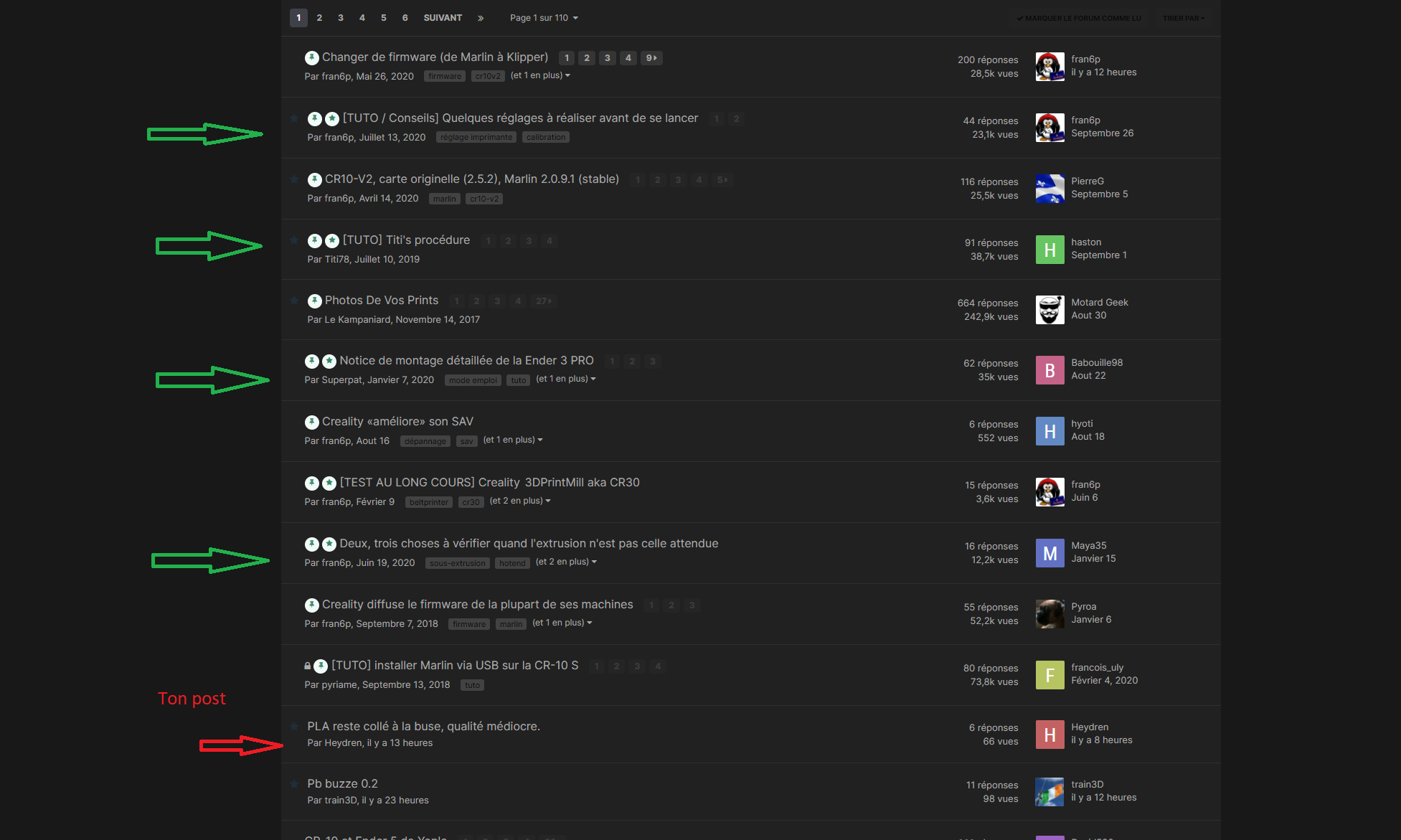

Idealnight Posté(e) Octobre 9, 2021 Partager Posté(e) Octobre 9, 2021 plateau mal réglé et peut-être que l'imprimante en elle même aussi. Je t'invite a lire les tutos épinglé en page d'accueil du forum dans la section creality. Lien vers le commentaire Partager sur d’autres sites More sharing options...

Heydren Posté(e) Octobre 9, 2021 Auteur Partager Posté(e) Octobre 9, 2021 Il y a 3 heures, Idealnight a dit : plateau mal réglé et peut-être que l'imprimante en elle même aussi. Je t'invite a lire les tutos épinglé en page d'accueil du forum dans la section creality. @IdealnightPourrais-tu me partager les liens s'il te plait je ne trouve pas. Pour moi tout était bon, mais je n'arrive pas à trouver des sources pour m'informer Lien vers le commentaire Partager sur d’autres sites More sharing options...
Idealnight Posté(e) Octobre 10, 2021 Partager Posté(e) Octobre 10, 2021 1 Lien vers le commentaire Partager sur d’autres sites More sharing options...
