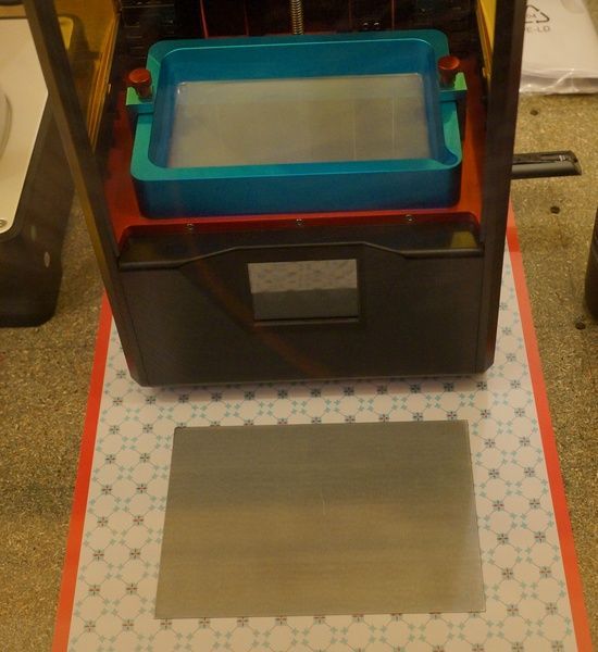

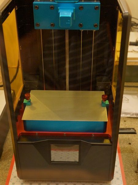

electroremy Posté(e) Octobre 11, 2021 Auteur Posté(e) Octobre 11, 2021 Il y a 13 heures, Ironblue a dit : J'en ai un en silicone (la résine n'adhère pas donc très facile à nettoyer) avec un entonnoirs en papier pour filtrer qui va à la poubelle après utilisation,ca va très bien et vu le prix des filtres en papier je ne voie pas l'intérêt de les nettoyer (même écologiquement je pense pas ça très bénéfique pour la nature d'essayer de les nettoyer...). Et je ne filtre pas souvent ma résine vu que je la laisse un max de temps dans le bac. J'ai deux bains de nettoyage pour mes pièces, avec lesquels je nettoie aussi les accessoires, donc pas de gâchis L'idée de laisser la résine dans le bac est bonne, justement d'ailleurs je viens de fabriquer une plaque "couvercle" en tôle pour mon bac A bientôt

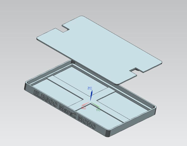

papajds Posté(e) Octobre 11, 2021 Posté(e) Octobre 11, 2021 (modifié) Re, Pour Elegoo Mars 2 le couvercle est fourni avec les bacs . j'ai imprimé un dessus pour laisser et couvrir le bac en place sur l'imprimante Mars2Haut.stl Mars2BASE.stl Modifié (le) Octobre 11, 2021 par papajds
papajds Posté(e) Octobre 11, 2021 Posté(e) Octobre 11, 2021 Re, Voila le "step" pour faire les modifs si désiré. elegoo_mars.stp
electroremy Posté(e) Octobre 11, 2021 Auteur Posté(e) Octobre 11, 2021 Ah OK merci Vous avez fabriqué une première pièce qui est une sorte de socle pour poser le bac dedans, et une autre pièce qui est un couvercle. Je comprend mieux (je pensais que vous aviez modifié le bac) A bientôt
papajds Posté(e) Octobre 11, 2021 Posté(e) Octobre 11, 2021 Re, Oui ,c'est cela... le but principal étant de protéger le FEP .
electroremy Posté(e) Octobre 12, 2021 Auteur Posté(e) Octobre 12, 2021 Il y a 12 heures, papajds a dit : Re, Oui ,c'est cela... le but principal étant de protéger le FEP . Du coup la "croix" dans le fond permet de soutenir le FEP pour éviter qu'il supporte pendant un certain temps le poids de la résine... Du coup, pourquoi ne pas avoir mis de fond plat ? Sachant qu'il est difficile d'imprimer une surface plate en 3D (hormis celle en contact avec le plateau d'une imprimante FDM)
papajds Posté(e) Octobre 12, 2021 Posté(e) Octobre 12, 2021 Bonjour, Non , le fond en croix , c'est pour rigidifier le cadre, et éviter d'imprimer un fond trop épais qui n'est pas utile. le FEP ne touche pas le fond . Le bac est soutenu par ses bords. je n'ai pas constaté de déformation du FEP par le poids de la résine. il y a 51 minutes, electroremy a dit : Sachant qu'il est difficile d'imprimer une surface plate en 3D (hormis celle en contact avec le plateau d'une imprimante FDM) je n'ai pas de difficulté à imprimer des surfaces planes en FDM . 1

electroremy Posté(e) Octobre 12, 2021 Auteur Posté(e) Octobre 12, 2021 Bonjour, je devrais recevoir mes entonnoirs et filtres d'ici peu en attendant, voici quelques photos de mon couvercle en tôle : A bientôt
divers Posté(e) Octobre 12, 2021 Posté(e) Octobre 12, 2021 Oh la la, tu faiblis @electroremy normalement pour montrer une petite plaque c'est au minimum 5 ou 6 photos. 2
