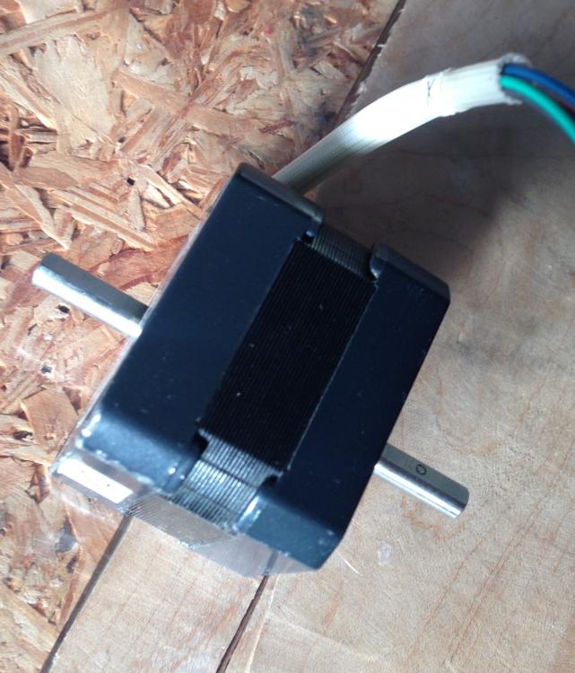

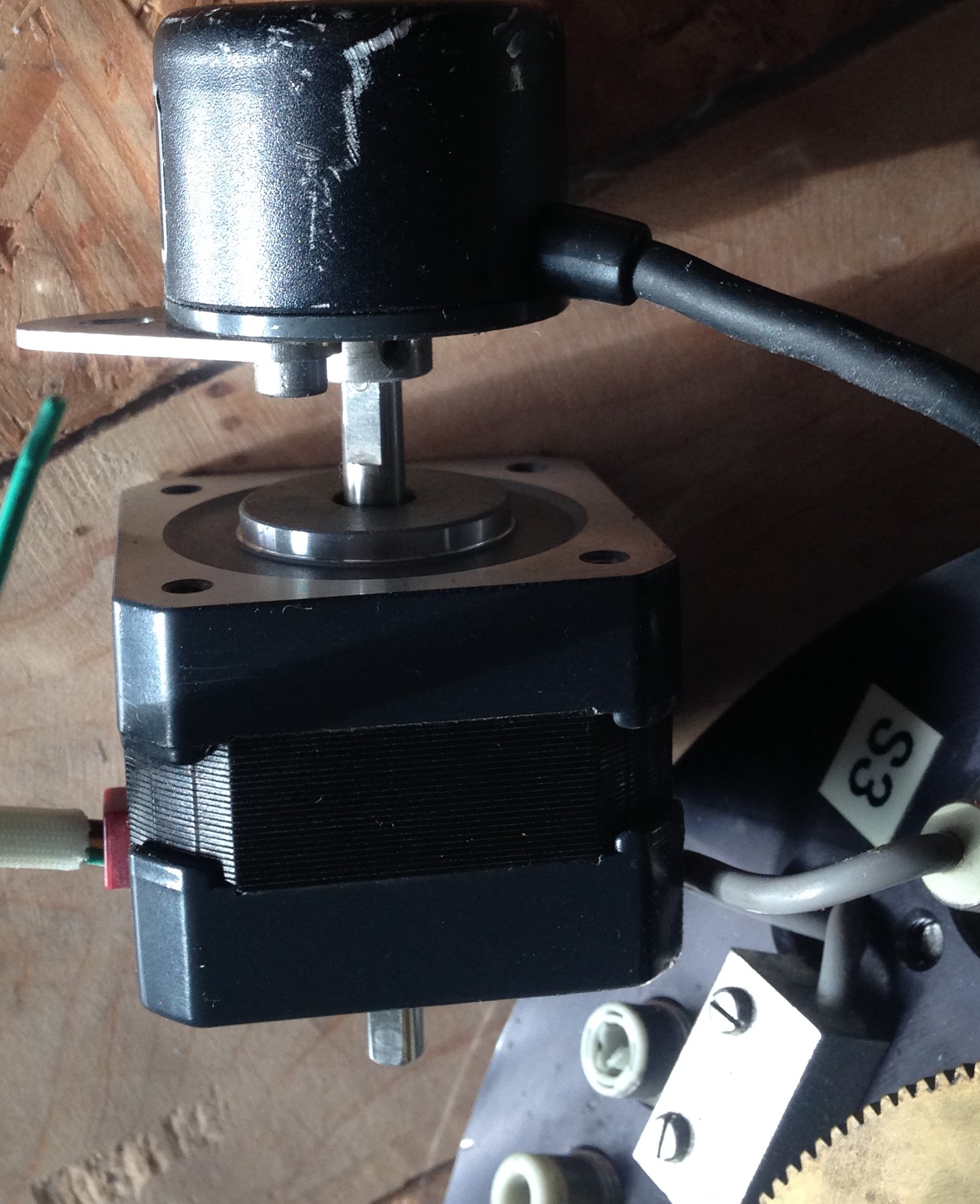

Alors mon petit grain de sel..à prendre ou à laisser...pour prendre l'info de extrudeur...alors pourquoi pas un moteur a double Axes..
j'ai ça qui traîne sur  établie..après un codeur qui donne l'info à ce que vous voulez...
Ps moi et Malin pin pin je découvre ...
il y a 1 minute, Morpheus a dit :
@Harps, dans le cas invoqué cela ne peut pas fonctionner, car le moteur continue de tourner même si il n'y as plus de filament.
Oui effectivement....mais il force donc ça valeur change et la vitesse de rotation aussi...mettre un capteur de couple....dès qu'il sort de la tolérance..préalablement défini, il envoie un signale..comme un variateur de moteur ( pas d'un banc de scie bien sur).. dès que la fréquence change anormalement..le signale est envoyer.
Mais après le budget est plus le même...
