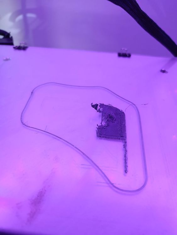

je viens de relire le sujet et je ne comprend pas comment ce "détail" a pu m'échapper
je résume
tu règle tous les parametres de la machine de façon parfaite, y compris la hauteur du plateau
tu tranche ton STL avec cura et tu met un Z offset de 0,x mm
c'est ce dernier point qui place ta buse trop haute, ce qui est visible sur la vidéo
il ne faut pas mettre de Z offset dans cura.
dans ton cas, avec cette erreur,la buse , au lieu d'etre à 0,4mm du plateau pour la première couche , se trouve à 0,4 + ton Z offset, ce qui est trop haut pour que le plastique accroche
le Zoffset sert pour commencer une impression au dessus d'un objet qui se trouve sur le plateau de l'imprimante

Oui je me suis fié à l'écran donc en effet il peut y avoir une erreur, mais comment je pourrais faire pour vérifier la température ? Si ce n'est d'acheter un thermomètre.
Le programme commence pourtant bien et le GCode s'exécute bien avec les bonnes températures sur l'écran, c'est simplement que le filament ne sort pas bien de la buse 😕

Yep elle est passée sur un amas de filament parce que le filament sort de façon irrégulière donc des fois la boule qui se forme autour de la buse accroche au plateau et lorsqu'il est repassé dessus ça s'est soulevé
Je vais checker pour jouer avec le Z-Offset et voir ce que ça donne

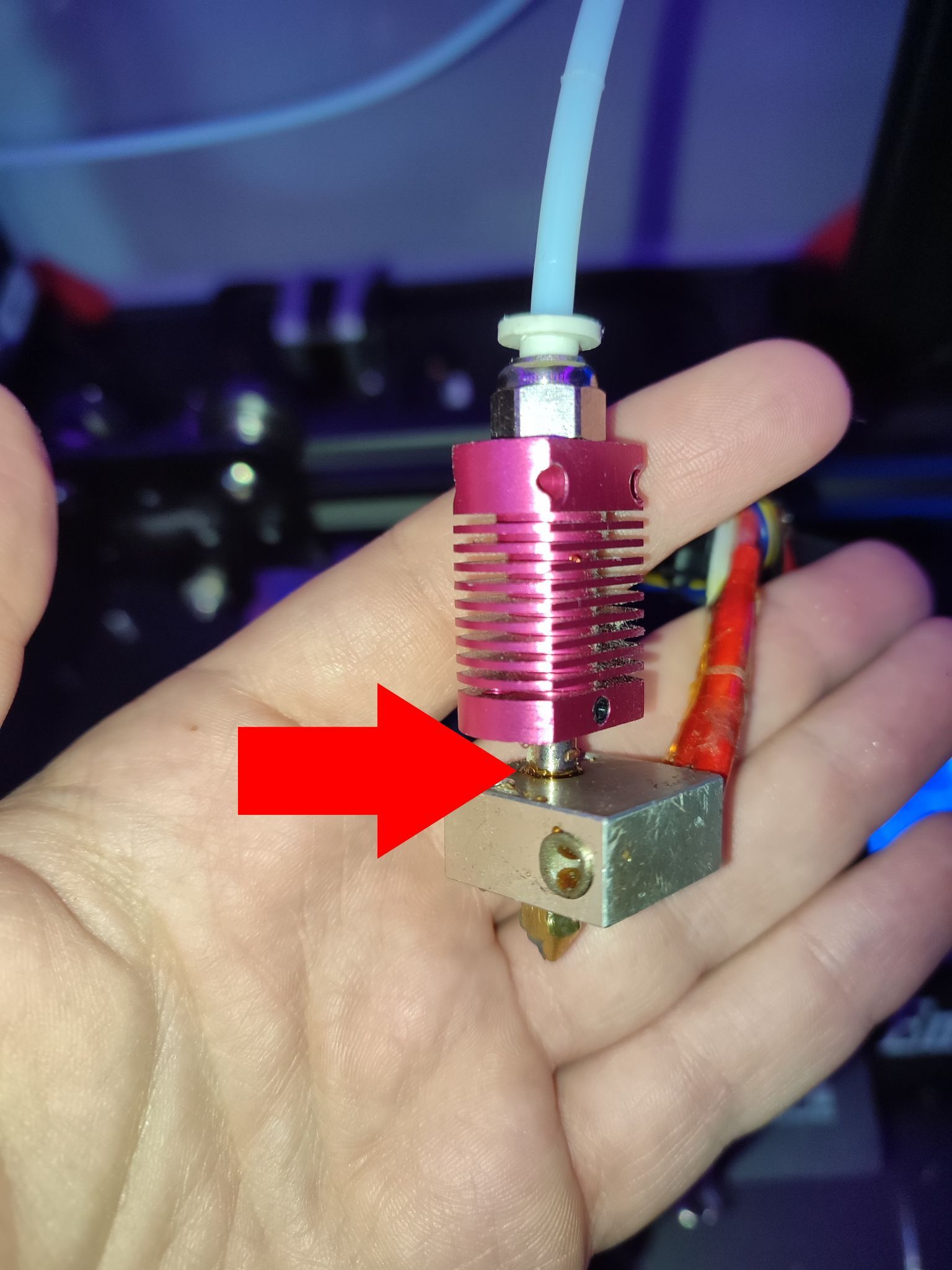

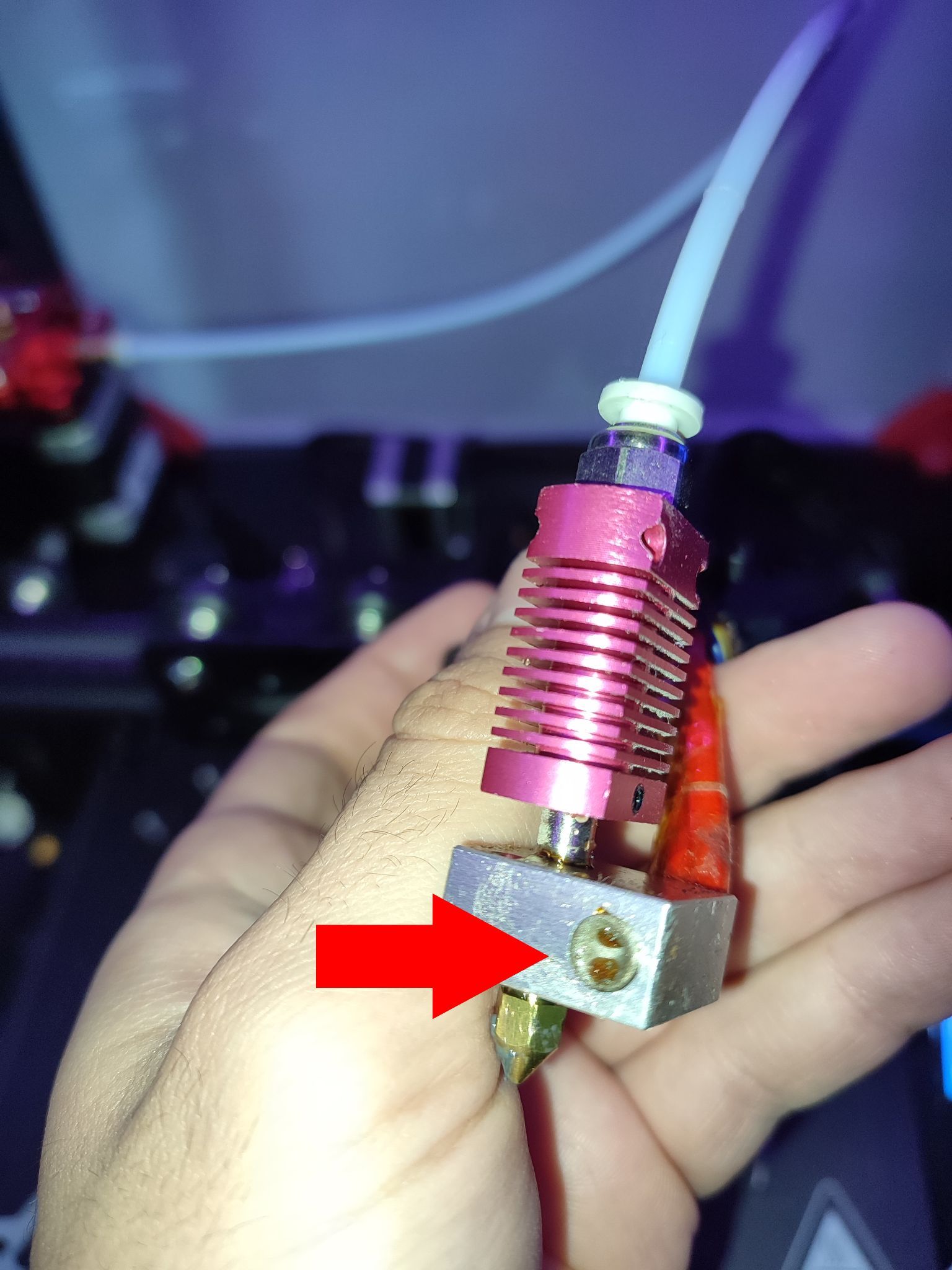

J'ai tout de même démonté mon corps de chauffe au cas où et j'ai trouvé ça, c'est normal ?
On dirait que le corps de chauffe s'est bouché il y a très longtemps, vous pensez qu'il est mort et que je dois le changer ?

tout est récupérable mais il faudra être patient et minutieux.
(j'espère qu'en temps normal tu as la bague sur le pneufit car sur cette photo elle n'y est pas et elle doit l'être sur le pneufit de la tête + extrudeur).
En premier lieu, remontes tout correctement, mets en chauffe la buse a 240° et laisses couler les résidus.
tu coupes la chauffes et tu débranches l'imprimante (armé de gants de protection, machine débranchée pour éviter le court circuit) pour dévisser la buse, si possible la thermistance et voir la sonde et tout ce que tu peux sans te bruler ^^.
Pour le reste , il va falloir chauffer tes éléments pour les désolidariser (sèche cheveux, décapeur thermique).
Ce qui est sur c'est que tu as eu un bouchage entrainant des coulées de partout et c'est là que le respect de la titi's procédure est très importante (j'en ai eu pas mal a mes débuts maintenant je maitrise les choses donc faut pas s'alarmer ^^).

Je vais faire ça de ce pas ! L'idée c'est de tout désolidariser pour tout nettoyer c'est ça ? Mais ça va m'aider à avoir un filament continu ?
La bague du pneufit c'est ça et elle est mise non ? :image.png.5c12ebaf016426e1d45365a8307477c3.png

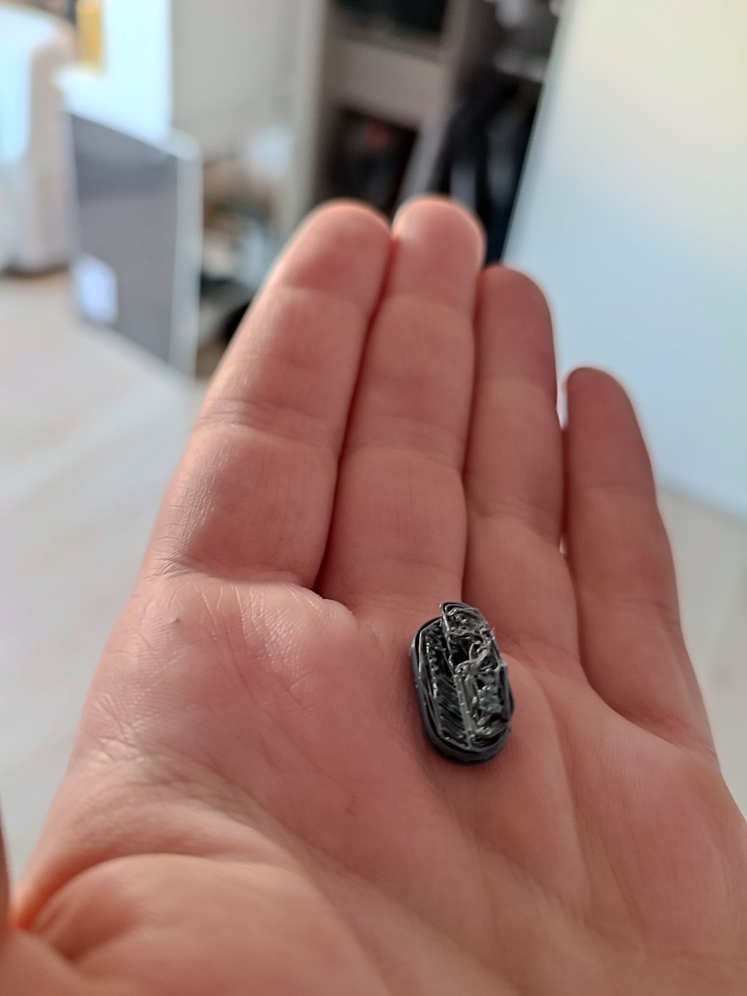

UPDATE :
Après quelques tests, j'ai réussi à imprimer ! Mais de très très très mauvaise qualité...
1635089937339.jpg?psid=1&width=702&height=935
Alors que le modèle de base c'est :
Ou encore :
1635089937351.jpg?psid=1&width=702&height=935
Qui est censé être ça :
J'ai l'impression de progresser mais pas dans le bon sens 🤔
non

Oui c'est l'idée et pour la bague tu as la réponse de @Savate, elle n'y est donc pas (ma vue du début du post ne me faisait pas défaut lol me voilà rassuré ^^) ce qui n'aide pas pour maintenir le PTFE en place et éviter son mouvement 😉
Des bouchages et fuites j'en ai eu, une fois bien nettoyé tout repartira, acheter un kit tête d'impression de base je n'en vois pas l'utilité.

Oui les photos n'ont pas l'air d'avoir été acceptées, les voici
J'ai obtenu ça :
Au lieu de ça
Et pour le deuxième essai, j'ai obtenu ça
Au lieu de ça :

Pour ce qui est de cette procédure, j'ai tout fais et nettoyé le plastique qui trainait dans les filetages mais ça n'a rien changé c'est vraiment bizarre

Ta jupe (les fils autour de la pièce), a l'air plutôt régulière mais transparente donc je persiste a nouveau, buse/bed trop proche.
Les bagues il y en a de fournies avec l'imprimante 2 de tailles différentes pour 1 sur le pneufit extrudeur et 1 sur la tête d'impression.
Tant que matériellement tout n'est pas bien en place n'insistes pas trop car tu va te retrouver a faire du nettoyage a chaque fois ^^.
Tu procèdes bien à la titi's procédure a chaque fois que tu touches à la buse ou à la tête d'impression ?
Notamment l'astuce de laisser un petit coup de clé après avoir bien enfoncé le PTFE sur la buse ? et a faire a chaud d'impression hein.
