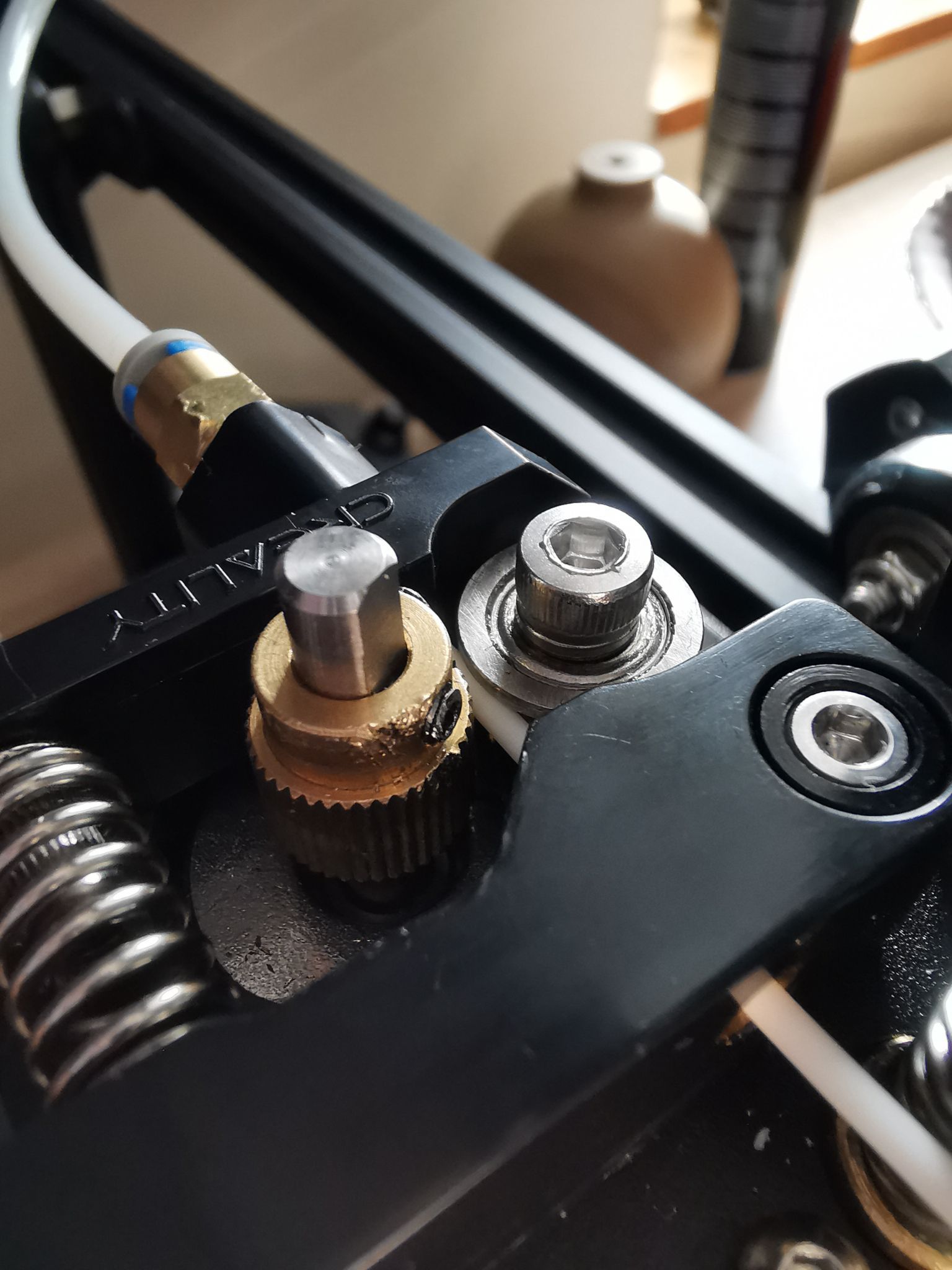

alors pour ma part je ne la laisserai pas il y'a de meilleur guide fil sur le web, la courbure à l'entrée je ne suis pas fan.
J'ai aussi l'impression que ton filament est au dessus des dents de la roue crantée ?si c'est le cas il faut le remonter pour avoir le filament au milieu de la hauteur des dents de la roue.
Modifié (le) par Idealnight
Ok j'en chercherai un autre alors (si j'arrive de nouveau à imprimer ^^ ).
J'ai juste passé le filament vite fait pour te montrer, je n'ai toujours pas réglé le métaplat et toutes les vis 🙈
Je vais faire ça demain et posterai ce que ça donne pour savoir si j'ai bien fait 😬
Il y a 2 heures, Gamergirl a dit :
mdr oups 🙈
Voilà, est-ce que ça te semble correct maintenant ?
Oui on a un peu défoncé la roue 😬
oui c'est correct, il faut juste voir si le filament est marqué , mais pas trop, lorsque c'est le moteur qui le pousse, sinon  il faut faire reglage du ressort
pour moi, la partie abimée, c'est dommage , mais pas important
C'est grave

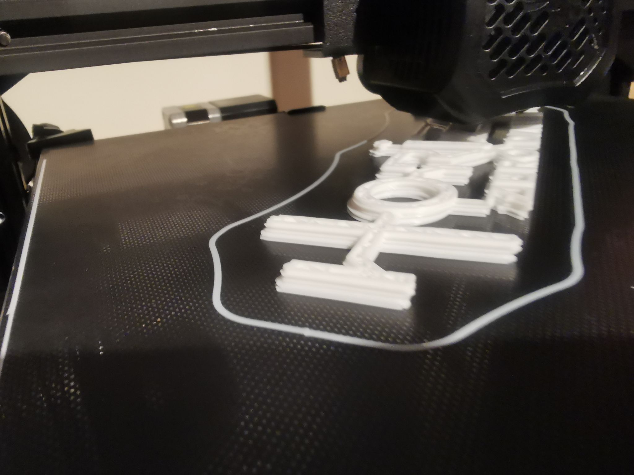

Par contre j'ai relancé une impression, tout se passait bien. J'entends quand même de temps à autre un claquement, mais je ne vois pas les écrous remonter comme la fois précédente. Mais mon impression s'est arrêté en cours de route avec un message d'erreur. Je n'ai pas eu le temps de lire parce que j'ai cliqué comme une idiote. Mais j'ai eu le temps de lire "file", je crois qu'elle ne lisait plus le fichier d'impression. Parce qu'elle a fini par reprendre l'impression là ou elle en était. J'avais lu que la carte SD d'origine était nulle. J'avais pris les devants en achetant une nouvelle mais elle ne la lit pas, j'en ai pris une 64Go apparemment c'est trop, zut ! Du coup je la laisse finir quand même pour voir si elle fait bien les deux niveaux différents qu'elle n'avait pas fait à l'origine du post.
Mais j'ai pu filmer vite fait pour vous montrer si ça vous semble normale le retour en arrière par moment du méplat , et du coup on entend par la même occasion le claquement :

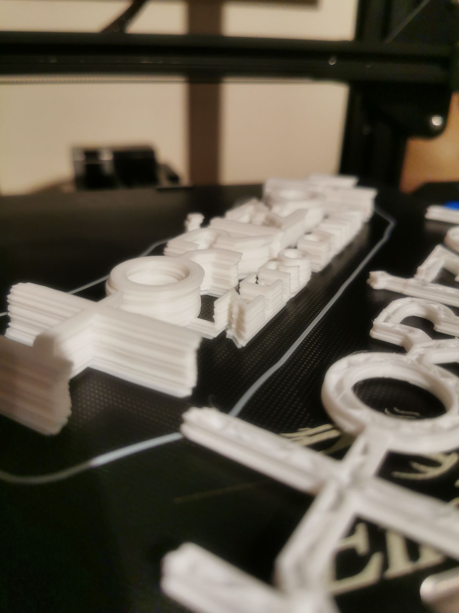

Hum ok, il y a rien qui est droite, ça fait des couches n'importe comment 😬
si ta bus est mal montée le claquement apparait même si c'est normal aussi c'est la rétraction lors de l'impression. Si ça le fait sans arrêt c'est que tu as un problème de bouchage de buse ou elle est mal montée. En première page tu as plein de tutos que l'on t'a donné et qui l'explique. Bon courage ça va le faire.
C'est moi qui l'ai remonté, donc probable que ça soit mal remonté 😅
Ca claque pas tout le temps, mais régulièrement on va dire. Et encore un bouchage alors que j'utilise la nouvelle plus nouvelle que la neuve que j'avais 🤪
Et l'effet couche sur couche pas beau c'est dû à ma buse peut être mal remise et au claquement ?
maintenant, c'est un autre soucis que tu a
le X et/ou Y saute des pas
plusieurs causes possibles
vitesse d'impression trop importante
courroies trop ou pas assez tendues
pour le claquement de l'extrudeur, il est possible que la température ne soit pas assez importante ou que le refroidissement trop fort
ce qui bloque un peu le filament

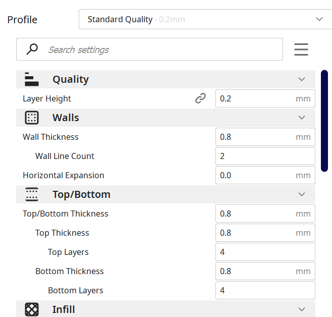

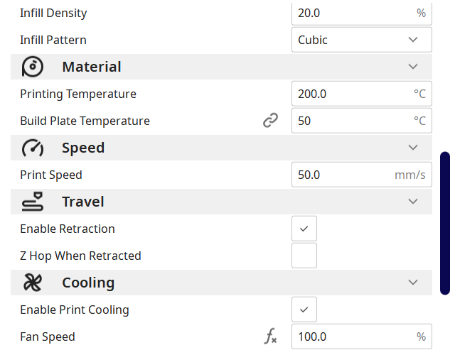

Les réglages je ne touche à rien hormis la température du plateau que j'ai mis à 60 au lieu de 50.
La vitesse d'impression est à 100% et la buse à 200.
Après sur Cura c'était ça pour mon impression en cours
74789182_Capturedcran2021-10-27194217.png.1336cd9982459de0d780cd840f3d4c4c.png697019259_Capturedcran2021-10-27194309.png.ead619357d30ffd56bc0dd47161d6282.png
tu sais que cura peu être en Français ?
perso, j'ai beaucoup de mal avec les langues étrangère
sinon, je ne vois rien d’anormal dans ces paramètres, il faut chercher du coté de l'imprimante.
la résistance de chauffe et le capteur de températures , sont-ils bien en place et bien serré ? si ils bougent, tu peu avoir un écart de température important  en régulation, ce qui peu provoquer un léger dur sur le filament qui fait claquer l'extrudeur
c'est une piste a voir entre autres.
pour le PLA, la température du plateau n'as aucune importance, il peu être froid que ce ne gène , en théorie, aucunement l'impression

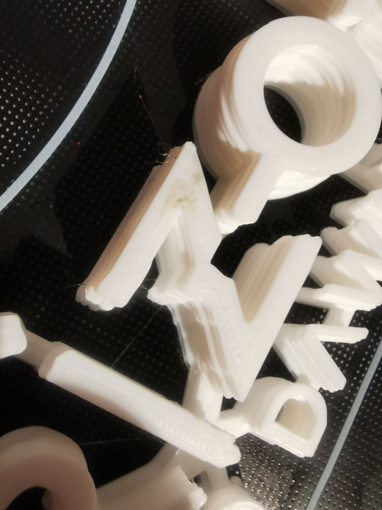

Voilà, impression terminée, Tadaaaaam
Au moins, elle a terminé les dernières couches et respecté les différentes hauteurs, rien à voir avec la première ^^
Mais bon, ça reste dégelasse 😂 Et à la toute fin j'ai vu des morceaux cramés, mais on dirait que c'était des "restes" collés sur la buse qui ont bavé :
IMG_20211027_213523.thumb.jpg.d0f7cd5d669cfba187b5c5d00225925b.jpgIMG_20211027_213658.thumb.jpg.09ec6bba1051e3cf30d1953e56a2aade.jpg
Tu devrais suivre le tuto de superpat pour le montage de la ender, a mon avis tu as plusieurs réglages qui ne vont pas.
Faut contrôler que tout est bien vissé, que les excentriques soient bien réglés laissant les axes coulisser sans accroc et sans effort, courroies bien tendues mais pas trop.
Alors soit la chaussette (partie silicone qui recouvre la buse) est mal enfoncée soit ta tête d'impression est mal fixée mais j'ai l'impression que c'est de travers.
Dévisses le ventilateur et vérifies que la tête d'impression est bien fixées sur sa base. (attention de le faire câble d'alimentation débranché au cas ou l'outil touche là ou il ne faut pas 😉)
Bref refait un checkup complet en t'aidant du tuto

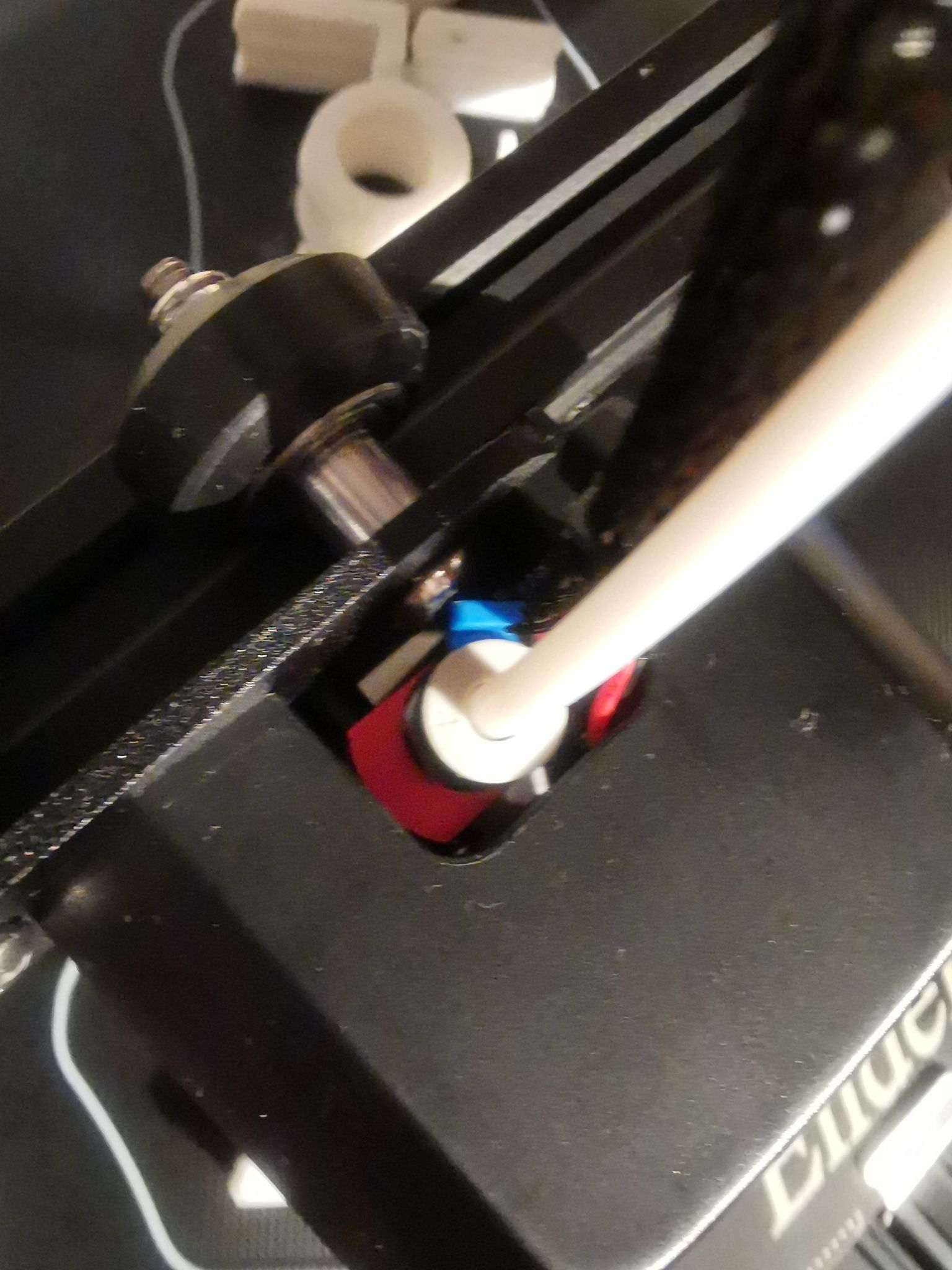

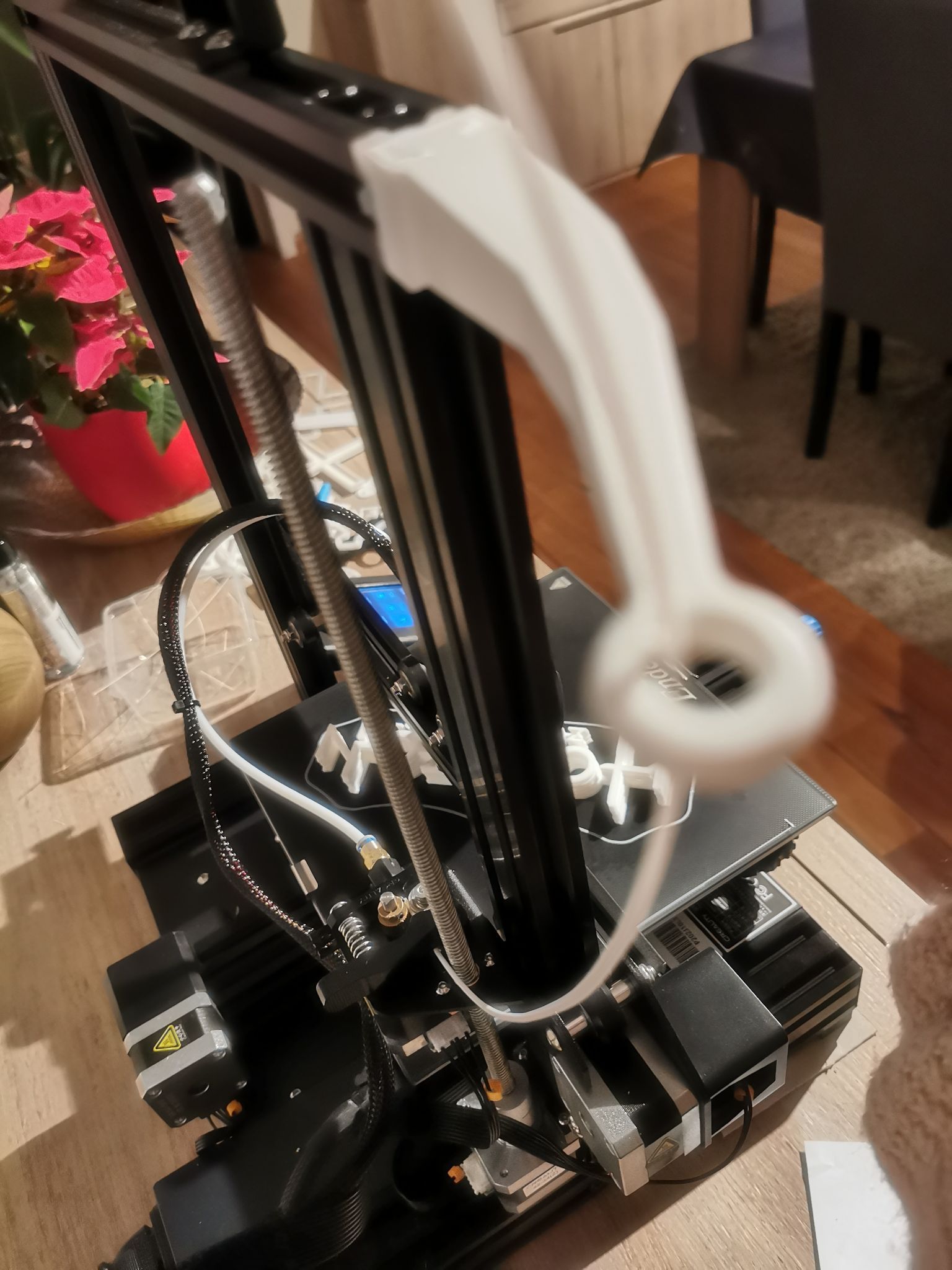

Ah oui encore une chose que j'ai oublié de vous demander hier soir.
J'ai retiré la pièce imprimée mais j'ai laissé le bras pour tenir le filament, mais est-ce que ça vous paraît bien ou très tendu ?
Avant je l'avais cela permet d'avoir une belle courbe donc tu peux garder mais maintenant je l'ai retiré ayant installé des systèmes a poulie 🙂

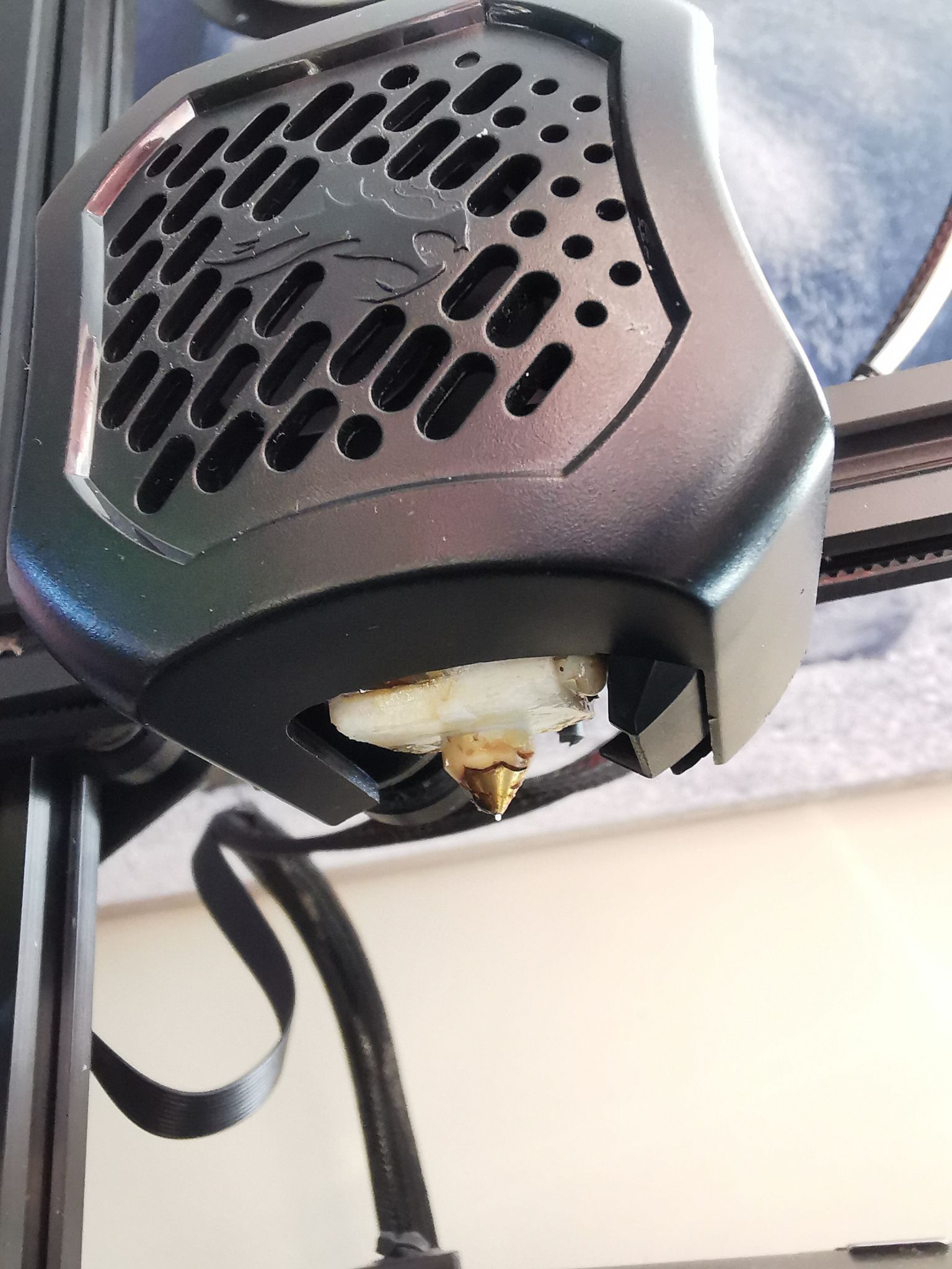

Ok, vous le voyez le foirage de remontage de buse là 😬
Punaise, le seul truc que j'ai remonté moi-même quoi 😅

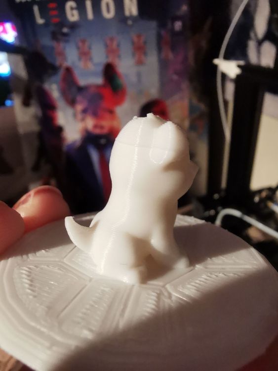

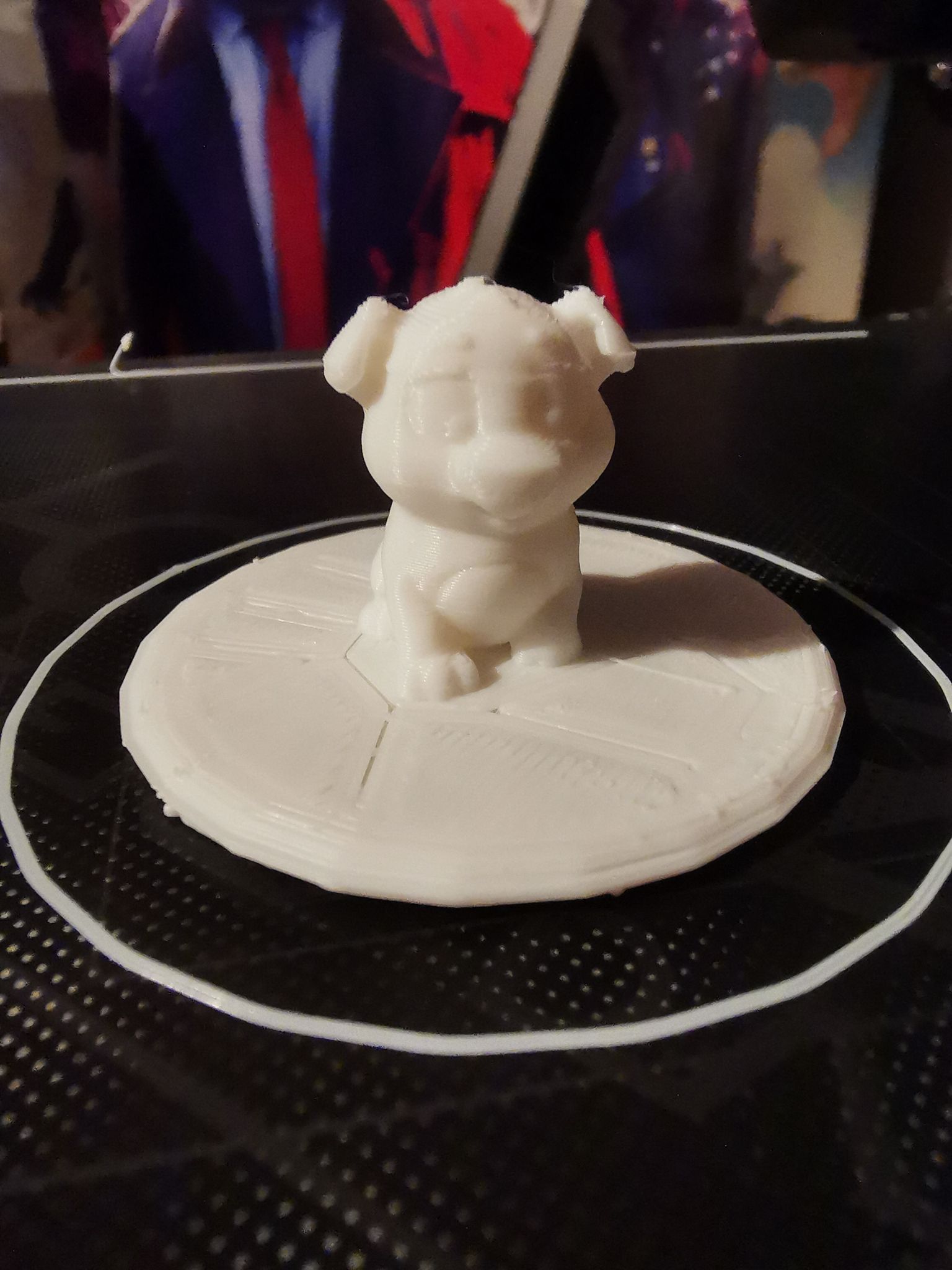

Voilà après nettoyage et et meilleure fixation de la buse, j'ai pu imprimer le chien test de base
IMG_20211028_190330.thumb.jpg.b4960c2eb30e369e3e1a8dda93a7315a.jpgIMG_20211028_190434.thumb.jpg.59b314ff5e09847f23411ec9994f568a.jpg
J'ai eu peur avec la base, mais finalement ça ressemble à quelque chose !
A voir demain si le logo sera bien aligné maintenant 🤞
Euh tu as continué a imprimer malgré les problèmes ?
Si oui cela va t'apprendre qu'il faut d'abord régler avant de forcer l'imprimante a faire le travail ^^.
Tu as le droit a un bon démontage de la tête et nettoyage puis titi's procédure.
Fais d'abord chauffer 10min a 240° pour faire couler au maximum. Dévisses la buse a chaud bien protéger (tes doigts) sinon elle bloquera.
Puis débranches le câble d'alimentation et profites de la chaleur résiduelle pour nettoyer un max.
Ensuite finition au sèche cheveux ou décapeur thermique.

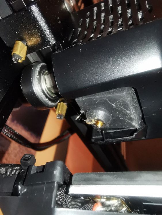

Il y a 5 heures, Gamergirl a dit :
Bonsoir @Gamergirl
La photo ci-dessus, c'était avant le nettoyage ? je suppose
Tu as bien remis la chaussette en silicone noir sur le corps de chauffe avant l'impression ?
Modifié (le) par hyoti
correction ortho
En fait vu comme ça la photo on pourrait croire que tu voulais lui faire une nouvelle chaussette ^^.
T'as eu une sacrée fuite quand même 😅
  • Haha 1
Il y a 6 heures, hyoti a dit :
Bonsoir @Gamergirl
Oui oui, c'était l'affreux constat quand j'ai voulu checker ma buse 😱
Heureusement c'est très bien partie en faisant chauffer, j'ai quand même dû bien nettoyer la buse parce que j'en ai eu sur la partie à visser donc entre les petits creux 😬 Je me suis assurée de tout bien nettoyer, et j'ai bien remis la chaussette en silicone noir 🙂
Il y a 5 heures, Idealnight a dit :
Oui, j'ai vraiment foiré mon remontage de buse moi. J'ai laissé monsieur s'y coller après le nettoyage cette fois-ci 🤭
