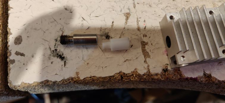

Déjà, avant de commencer, il faut que tu connaisses la quantité de filament à purger au moment de la permutation et surtout la longueur à rétracter.
Attention, sur le hotend de la X5SA-2E, le heatbreaker est en 2 parties, une moitié est en métal pour le bloc de chauffe, et l'autre pour l'insertion du filament.
Si je me souviens bien, la longueur de rétraction est d'environ 50mm à la permutation.

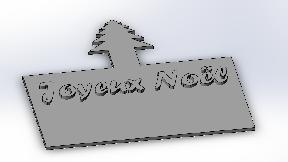

Il y a 2 heures, Atch311 a dit :
tu pourrais me dire comment tu fais pour modéliser le fichier afin d'avoir 2 couleurs différentes?
Sur ce modèle aussi l'écriture est au dessus, je cherche a avoir les 2 couleurs dans le même plan, pas en surépaisseur sur la pièce

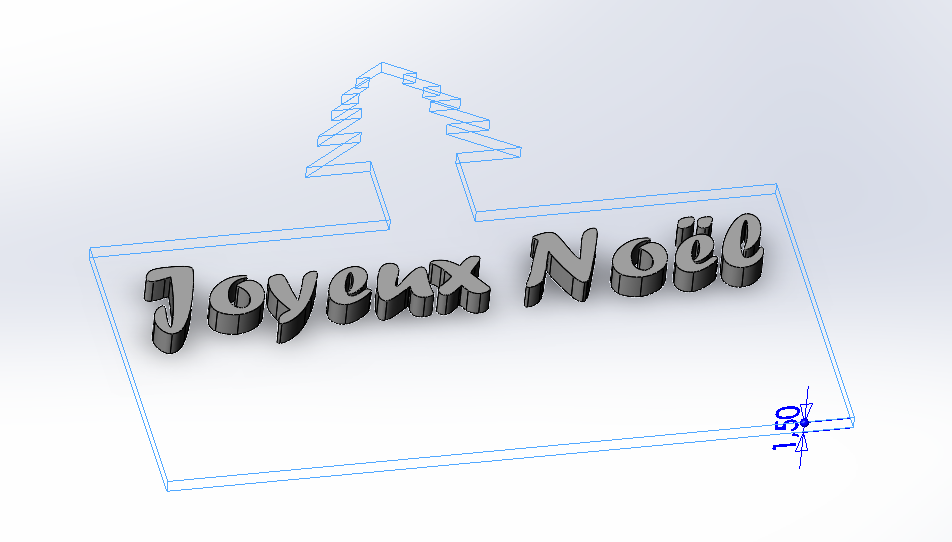

Il y a 3 heures, Atch311 a dit :
Le génie ça ne s'explique pas :-).
Comme je ne sais pas quel logiciel tu utilises, je vais faire de façon générique.
Déjà le mieux c'est de partir de la même esquisse (draft ou sketch suivant les logiciels).
Par exemple tu dessines en traits un rectangle et tu écris un texte dedans (il faut une police de texte extrudable ou assez épaisse).
Tu enregistres cette esquisse, et tu crées ton volume 1 (rectangle évidé du texte). tu enregistres en tant que pièce 1 (par exemple). Tu fais une copie de ce fichier en tant que pièce 2, et tu modifie ton volume afin d'obtenir uniquement le texte extrudé à la même épaisseur sans rectangle, tu enregistres de nouveau. Tu convertis tes fichiers en STL (si tu peux, essais d'augmenter la résolution (un peu comme la conversion en MP3, plus tu seras fin, plus ton fichier sera gros, mais tes courbes seront plus lissées).

il y a 9 minutes, fred5976 a dit :
Si ce n'est pas clair, regardes https://bluelab44.fr/concevoir-et-imprimer-une-piece-3d-bicolore/ dans ce tuto, c'est fait avec solidworks, mais c'est équivalent avec Fusion, Catia, inventor, Autocad 3D, Pro E, Creo, NX, bref tu l'auras compris tous les softs 3D plus ou moins gratuits (j'ai failli oublier Sketchup, Blender, etc... https://www.3dnatives.com/logiciel-3d-gratuit-210720203/)
ok pour la méthode
mes fichiers créé avec openscad sont donc parfait, puisque au départ , ce sont des .stl différents
puisque tout se passe dans cura, je n’aurais donc aucune difficulté a les réutiliser

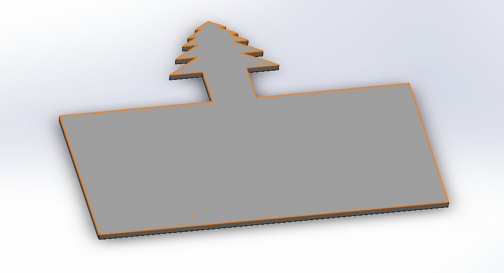

Il y a 22 heures, fred5976 a dit :
Aucun n'est gratuit, certains possèdent une licence «maker». Les seuls gratuits que je connaisse, sans entrer dans l'illégalité que ce forum ne soutient absolument pas ni ne promeut, sont: Openscad, Freecad et dans une moindre mesure DesignSpak Mechanical (nécessite juste un compte).

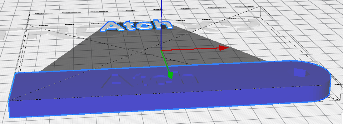

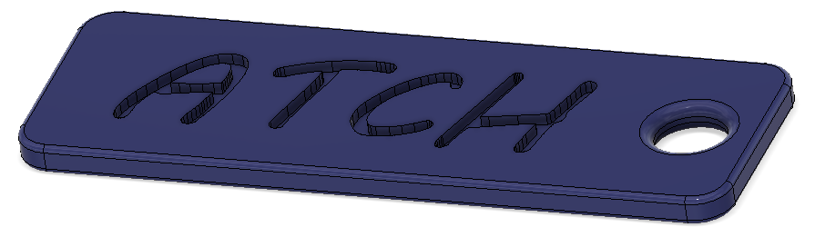

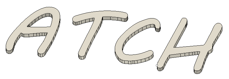

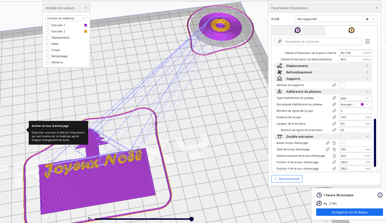

Sinon, je viens de redessiner un badge depuis le début.
Ce que j'ai fait c'est que j'ai dessiné mes plans d'esquisses (badge puis texte) les deux avec la meme origines et j'ai ecréé le volume du badge et découper le texte sur 1mm
J'ai exporté les deux fichiers en stl, je les ai importé dans Cura puis j'ai paramétré l'extrudeur 2 sur le texte (blanc)
Ensuite, j'ai clic droit > sélectionner tous les modèles puis fusionner les modèles et ce coup ci les deux fichiers se sont bien "emboités"

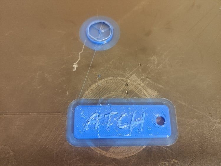

voilà le résultat, l'imprimante est en chauffe, je fais le test (33minutes d'impression badge de 60 * 20 * 3mm
Je vous poste la photo du résultat fini tout à l'heure
Bon, et bien c'est un carnage!
j'ai mis pour la 1ère fois une bobine sur l'extrudeur 2, après 1/2h de galère, j'ai réussi à sortir un peu de fil blanc avec l'extrudeur 2 dans le menu filament.
Après avoir réussi à extruder depuis le menu avec les deux couleurs, j'ai lancé l'impression
Il a bien fait une tour de purge, mais on ne voit pas le fil blanc.....
262316857_2550388055094998_5270099981291714438_n.jpg.a1cee91ebb9b4f042bdb8b2885687f83.jpg
Voici la vidéo du problème sur l'extrudeur 1 (bleu)

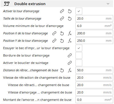

Voici mes paramètres double extrusion dans Cura
  > A savoir que pour charger l'extrudeur 1 (bleu) avant l'impression, j'ai retracté l'extrudeur 2 (blanc) avec le menu filamant en cliquant 5 fois sur le bouton rétraction (peut être que ça a trop retracté, j'aurai peut être dû cliquer 2 ou 3 fois seulement)

Je te rassure, j'ai eu les mêmes résultats avec le hot end d'origine.
Et ça confirme ce que je te disais en amont. Il faut jouer sur le volume de filament à purger et suivant les couleurs, tu en as plus ou moins.
L'autre point, as tu vérifié si tes extrudeurs fournissaient bien la bonne quantité de filament. J'ai l'impression que tu es en sous extrusion?!?
Ensuite pour le "chargement" des filaments, j'avais trouvé un script de démarrage pour charger le filament 1, l'extruder, puis retrait de 50mm du 1, chargement du 2, le faire extruder, le faire rétracter de 50mm, puis enfin recharger le 1.
Mais impossible de remettre la main sur le topic initial

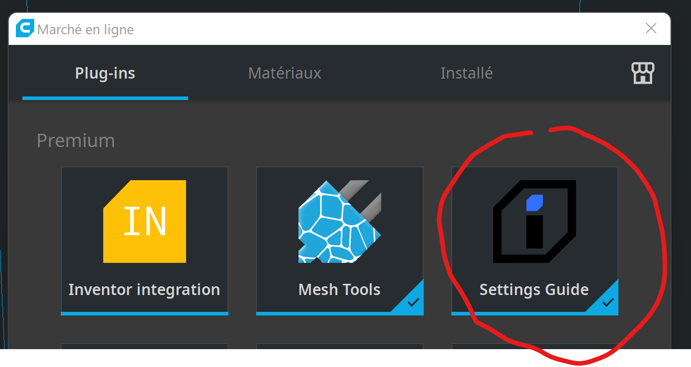

Il y a 23 heures, Yellow T-pot a dit :
@Atch311, je te conseilles de charger le plugin "settings guide" qui se trouve dans le marché en ligne (bouton en haut à droite dans Cura).
Ça va te permettre d'avoir de l'info pour chaque fonction.
Merci @Yellow T-pot, je l'avais déjà téléchargé et installé le mois dernier, je vais regarder le menu double extrusion
