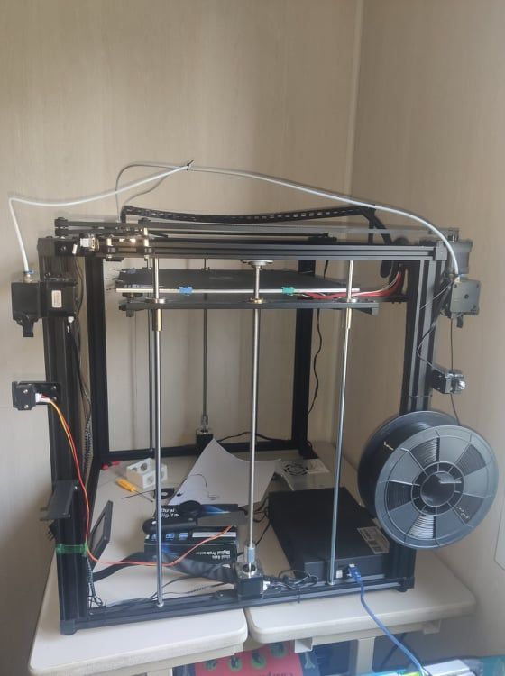

N'arrivant pas à connecter PronterFace à la machine et vu que mon plateau était réglé (je l'ai refait à chaud)
J'ai pris un fichier Fusion360, je l'ai mis en impression3d en passant par CURA et je l'ai découpé (je n'ai touché aucun reglage dans CURA)
J'ai lancé l'impression, tout semblait bien se passer, du moins au début....
Quand il a commencé à monter les couches, je ne sais pourquoi la tete au lieu de monter au fur et à mesure des couches semblait "sautiller" (en appuyant sur ce qui avait déjà été imprimé!)
Une idée du paramètre qui pourrait la faire faire ce genre de dégâts?

Est ce que mon Z offset ne serait pas trop bas?
ça ne joue que sur la première couche.
Dans ton cas, cela peut être des points durs en z à la descente du plateau, ce qui fait que les hauteurs de couches ne sont pas respectées.
Ça peut être aussi des suintements de filament. Il faut une valeur de rétraction importante dans cura car le tube PTFE est très long (dans les 8 mm).

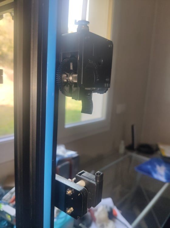

Autre possibilité, la calibration de ton extrudeur. Sur ta X5SA SE, tes extrudeurs sont des modèles simples sans engrenage ou des clones Titan ? stp, si tu peux mettre une photo qu'on voit ?

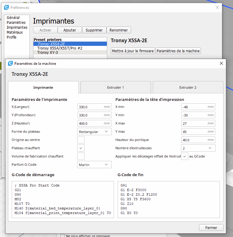

J'ai essayé de me créer un profil perso dans CURA, j'ai refait un gcode de démarrage et un gcode de fin en prenant divers exemples sur internet et en faisant ma synthèse.
J'espere ne pas avoir fait de boulette
Voilà mon Gcode de démarrage, un avis?

Ok, ce sont des clones Titan. Tu es avec le profil usine ou tu as pu utiliser le profil X5SA 400 2E du site Tronxy ?

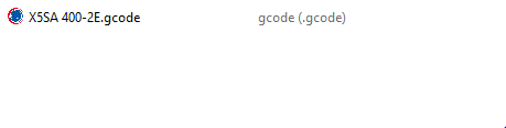

ce serait pas le gcode que je suis aller telecharger hier sur Tronxy et que j'ai lancé en impression?
oui, c'est bien ça.
Donc tu es avec le fichier Tronxy. J'ai vérifié, les pas/mm sont corrects dans ce fichier, 764 pas/mm.

Ton tube PTFE est très long, dans les 1000 mm car tes extrudeurs sont encore sur les pilonnes arr. Si tu les positionnes au niveau du montant arr sup près du support arr de chaîne, tu passes à 800 mm, ce qui est déjà mieux. Essaye avec 7 mm mais il est possible que tu es besoin d'un peu plus vers 8 ou 8,5. Ne pas aller trop loin sinon cela peut provoquer à force des bouchons dans la tête d'impression. Pour la vitesse de rétraction, a voir, je ne suis pas trop pour des vitesses élevées, pour moi 35 mm/s, c'est bien.
En fait, pour des questions de place (sinon elle se retrouve devant la fenêtre que je ne pouvais plus ouvrir) au lieu de mettre une bobine qui dépasse de chaque côté, j'ai déplacé la deuxième bobine sur le même cote que la 1ère, je l'ai mise sur le montant de devant
je vais repasser à 8mm et 35mm/s
Merci
Pour recouper les tubes, il faudrait que je passe les extrudeurs et les capteurs de fils coupé au dessus comme l'avait fait @fred5976
Quand la machine tournera bien et que je pourrai faire facilement des supports, ce sera envisageable

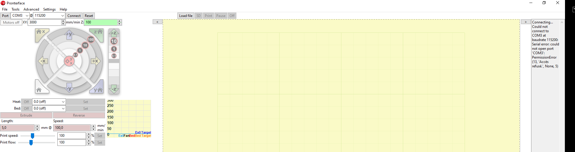

Encore un nouveau problème! Hier, ça se connectait nickel une fois le driver installé
Là le driver est toujours installé, le COM3 est visible (et je n'ai pas changé le Baud rate), mais il me met un message d'erreur...
J'ai essayé avec tous les Baud rate dispo (juste au cas où), mais rien n'y fait, c'est le même message d'erreur à chaque fois
Modifié (le) par Atch311

Tu aurai une idée du pourquoi il ne veux plus communiquer avec l'imprimante alors que je n'ai rien changé?
je suis allé dans les réglages, j'ai fait "debug connexion", ça n'a rien changé
j'ai changé le port USB (et donc le port COM), ça n'a rien changé, c'est déprimant!!!
Juste une remarque. Dans ton G-code de fin, il vaut mieux avant tout déplacement préciser quel mode on utilise ( absolu G90 / relatif G91 ) pour éviter toute déconvenue.
Exemple avec ta première ligne :
Il y a 2 heures, Atch311 a dit :
G1 X100 Y20 F3000 ; on se place à X100 Y20 vitesse 30000mm/min
Si le déplacement était en relatif, la tête n'ira pas aux coordonnées (100,20) mais dernière position +100 en X et +20 en Y 😉
Autre chose, tu ne coupes pas les chauffes à la fin ? Une raison particulière ?

MAIS QUEL C.....!
J'ai trouvé grâce à Google, CURA était resté ouvert et donc il utilisait le port COM!!!
1h30 de perdu pour cette connerie
Merci de tes réponses @fran6p

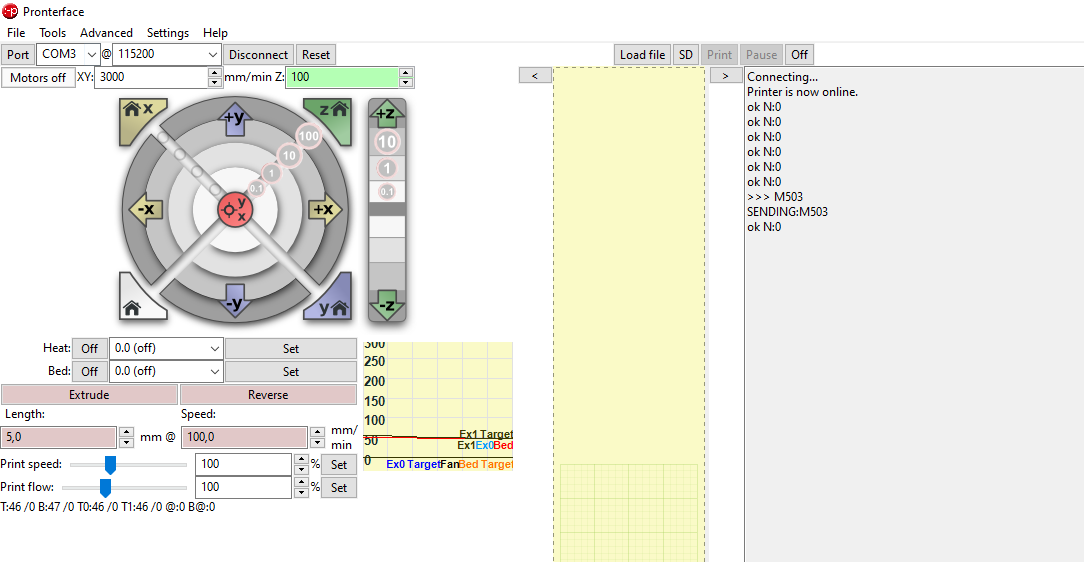

Quelqu'un aurait une idée pourquoi le M503 ne fonctionne pas dans Pronterface?
Je n'arrive pas à récupérer les valeurs de l'imprimante pour effectuer le calibrage
Après le réglage du PID, j'ai fait un M500 pour sauvegarder le réglage du PID, j'ai éteint l'imprimante, fermer Pronterface, j'ai rallumé l'ensemble tout connecté et quand je fait M503, il ne m'affiche pas les infos de l'imprimante :
Pour info, Cura n'est pas ouvert
Existe t il une autre manière de récupérer la valeur pour calibrer l'extrudeur?

Je viens de me rendre compte que j'avais copié les mauvais gcode de début et de fin, voici ceux que j'avais préparé cette nuit :
Démarrage :

Hello, d'une manière générale, les codes Marlin ne fonctionnent pas bien pour une carte Chitu, surtout en passant en USB. Le plus sûr mais pas le plus pratique est de passer par les codes Chitu à lire par la carte SD.
Pour régler l'extrudeur, il faut passer par un M8011
Les codes Chitu sont regroupés ici:
Il y a 21 heures, Atch311 a dit :
J'ai vu ton post, hier, mais je n'ai pas compris grand en débutant confirmé que je suis... 😉
Vu qu'on peux pas passer par Pronterface, je fais comment pour régler l'extrudeur avec le code M8011?
Est ce qu'il faut que je créé un fichier texte pour chaque ligne de code (et que j'enregistre le fichier au format Gcode pour le faire lire par la machine en lançant bêtement une impression?)

Bienvenue dans les dévermineurs de 2E.
Pour le profil Cura, en visitant des sites à gauche et à droite, j'ai trouvé une solution toute bête dans le forum ultimaker, mais qui m'a permis de convertir tous mes profils Tronxy dans Cura en double extrudeurs, voir même en poussant en 3, 4, n extrudeurs.
Il faut bidouiller les fichiers de cura, en créer un nouveau, et utiliser le profil X5SA de base et lui ajouter l'extrudeur supplémentaire.
Alors on prends son bloc note, son plus beau stylo 4 couleurs, et on commence.
En pré requis, j'utilise VisualStudio Code pour éditer et modifier les fichiers

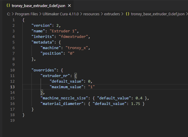

Allez dans C:\Program Files\Ultimaker Cura 4.XX.0\resources\extruders
Trouvez le fichier tronxy_base_extruder_0.json, et l'ouvrir avec VSC.
Modifiez la valeur "maximum_value" et mettre "1"
Enregistrez et faites une copie de ce fichier.

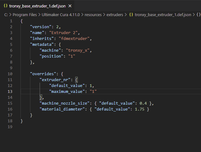

Renommez le en tronxy_base_extruder_1.json
Il faut l'éditer et modifier la valeur "default_value" à 1
Attention c'est pas fini, mais il n'y en a plus pour longtemps.

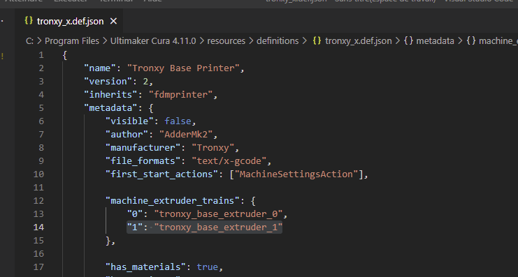

Maintenant, allez C:\Program Files\Ultimaker Cura 4.XX.0\resources\definitions
Trouvez le fichier tronxy_x.def.json.
Il faut l'éditer et ajouter
"1": "tronxy_base_extruder_1"
sous "machine_extruder_trains"
Vous enregistrez le bordel, relancez cura et dans les paramètres machine double extrudeuse mettre 2 en partant du profil X5SA de base.image.thumb.png.fcf44fbfb7dc163c89da0661c984b598.png
Et voili voilà, le tour est joué et ça fonctionne impec
C'est d'ailleurs comme ça que je me suis aperçu que mon profil S3D était tout pourri déjà pour commencer, et en plus cerise sur le cake, le temps d'impression prévu par Cura est le bon (chose que je ne pensais pas possible).
Si vous avez peur de modifier les fichiers, je les mets dans le post :-), il n'y aura plus qu'à les copier dans les bons dossiers.
Je retourne dormir
Tchouss
tronxy_base_extruder_1.def.json tronxy_base_extruder_0.def.json tronxy_x.def.json
