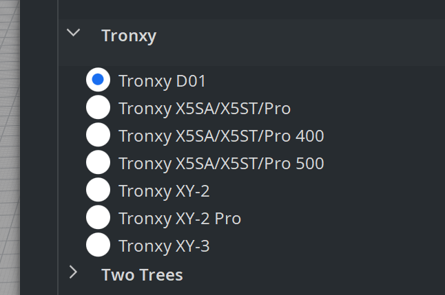

Yellow T-pot Posté(e) Octobre 30, 2021 Posté(e) Octobre 30, 2021 Salut @Atch311, bienvenue chez les Tronxystes Le 29/10/2021 at 10:30, Atch311 a dit : Beaucoup de questions, mais je pensais en prenant un truc tout fait avoir limite du plug and play On va essayer d'y répondre, mais de base une X5SA, c'est du mécano à monter, donc c'est très loin de répondre à la définition du plug and play. Le 29/10/2021 at 10:30, Atch311 a dit : Quelqu'un aurai les réglages pour ma machine dans CURA? (ils ne sont pas fournis d'origines, il faut les créer mais pour un novice comme moi, pas facile) Depuis Cura 4.8, tu as un profil X5SA de disponible dans la liste. Quelle est ta version de Cura ? Le 29/10/2021 at 10:30, Atch311 a dit : J'ai un capteur automatique qui me fait l'auto nivellement du bed, mais dès que je lance l'impression, après avoir testé le niveau du plateau (prise d'origine au début du programme), le Z descend sous le niveau du plateau et m'a déjà abimé celui ci C'est un capteur inductif qui va donc trouver la partie alu du plateau. Le problème c'est que la détection de l'alu est moyenne. Il faut donc que ton capteur soit bien réglé en Z par rapport à la buse. Pas plus de 1,5 mm d'écart, sinon la détection se fait trop tard et la buse touche le plateau. Si le problème subsiste, tu devras réduire la vitesse de montée du plateau (utilisation d'un code Chitu). Le 29/10/2021 at 10:30, Atch311 a dit : Comment se fait il que lorsque l'on met STOP alors qu'elle est en train d'usiner, elle part au fond du châssis. Effectivement, ce n'est pas normal. Dans un premier temps, il serait bien de recharger le fichier de config pour ta machine disponible sur le site Tronxy. Le mettre sur la carte SD, le lire comme une impression, arrêter puis redémarrer l'imprimante. Le 29/10/2021 at 10:30, Atch311 a dit : Quel est le "GrrsifjhLSKJDFH" d'ingénieur qui s'est dit ben quand il met STOP parce que la machine descend trop bas par exemple, on a qu'à l'envoyer à l'autre bout du châssis! (au lieu de faire un stop sur place ou au pire de remonter de 10mm pour éviter d'arracher le bed Un ingénieur Chinois, je suppose . A savoir que quand tu arrêtes une impression en cours, il faut aussi aller dans le menu général pour stopper la tête car la tête ne remonte pas lors du déplacement. Donc si tu arrêtes lors de la première couche, il y a de fortes chances que tu rayes ton buildtak. Le 29/10/2021 at 10:30, Atch311 a dit : Peut on modifier facilement ce réglage dans CURA ou bien, je vais devoir mettre un interrupteur coup de poing pour couper le jus direct (l'interrupteur de la machine est derrière, c'est pas forcément pratique d'y avoir accès) Oui tu peux si tu préfères mais effectivement pas d'arrêt d'urgence, sinon, une multiprise avec un interrupteur fait parfaitement l'affaire pour un accès rapide. Le 29/10/2021 at 10:30, Atch311 a dit : 34 vues, pas une réponse Ne le prends pas mal mais ne confonds pas ce forum avec le SAV de ta machine stp...ici que des passionnés qui n'ont aucune obligation de te répondre, surtout sur une bécane qu'ils ne connaissent pas car peu diffusée. On pourra constaté si à ton tour tu réponds aux autres Tronxystes en détresse ou si une fois ton problème résolu, tu es aux abonnés absents...wait and see.
Atch311 Posté(e) Octobre 30, 2021 Auteur Posté(e) Octobre 30, 2021 (modifié) Merci de ta réponse Yellow, il y a 42 minutes, Yellow T-pot a dit : Depuis Cura 4.8, tu as un profil X5SA de disponible dans la liste. Quelle est ta version de Cura ? C'est la dernière version (j'ai téléchargé sur le site de Cura il y a une ou deux semaines) > 4.11.0 Je vais essayer de répondre à toutes tes interrogations sur mes demandes C'est quoi un code chitu? > je suis vraiment débutant Je vais faire ce que tu me conseilles en rechargeant le fichier de config il y a 42 minutes, Yellow T-pot a dit : Ne le prends pas mal mais ne confonds pas ce forum avec le SAV de ta machine stp...ici que des passionnés qui n'ont aucune obligation de te répondre, surtout sur une bécane qu'ils ne connaissent pas car peu diffusée. On pourra constaté si à ton tour tu réponds aux autres Tronxystes en détresse ou si une fois ton problème résolu, tu es aux abonnés absents...wait and see. Non, je ne prends pas le forum pour le SAV Tronxy. Ma remarque n'avait rien de désagréable, je me demandais juste si ma demande était appropriée, trop longue, "débile", vu que je n'avais aucune réponse sur plus de 30 passages. Loin de moi l'idée de critiquer, je remettais plutot en cause mon post. Quand à apporter de l'aide aux autres, si j'en ai les compétences, c'est pas un soucis, mais je ne m'engage pas sur des sujets que je ne maitrise pas. Que je m'envoie dans le mur, c'est une chose, que j'y envoie les autres, c'en est une autre Modifié (le) Octobre 30, 2021 par Atch311
Yellow T-pot Posté(e) Octobre 30, 2021 Posté(e) Octobre 30, 2021 @Atch311, je viens de regarder et effectivement les versions 2E sont un peu oubliées: On va faire appel à l'expérience de @fred5976 s'il nous lit tu peux déjà lire son sujet:

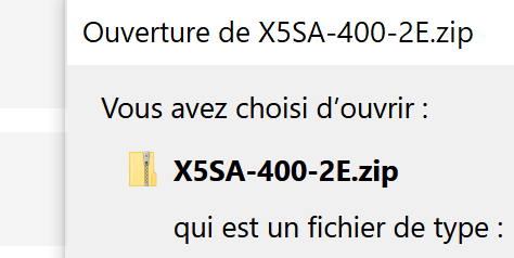

Atch311 Posté(e) Octobre 30, 2021 Auteur Posté(e) Octobre 30, 2021 (modifié) Je vais essayer d'ajouter une nouvelle imprimante, si je lance ce fichier : ça me configurera l'imprimante (par exemple pour le STOP), c'est l'idée? Je suis parti sur un nouveau profil X5SA/X5ST/PRO 400, il n'y a qu'une seule extrudeuse, mais si j'arrive à la faire fonctionner sur une seule, je pourrai peut être créer un profil personnalisé en copiant l'extrudeuse n°2 sur la 1ère. https://snip Une idée sur les paramètres de la tête d'impression à remplir? G-code de démarrage et G-code de fin? En parallèle de l'installation d'un nouveau profil sur CURA, j'ai fait ce que tu m'as conseillé Yellow : - j'ai récupéré le fichier de config sur le site de Tronxy et j'ai lancé l'impression sur la machine Et maintenant, mes limit switch ne fonctionnent plus que ce soit sur X ou sur Y, la machine ne s'arrête plus! A chaque fois qu'on pense résoudre un problème, c'est pire qu'avant!!! Y a t il un menu pour les activer / désactiver sur la machine? Parce que là, je ne comprends pas, je ne les ai pas débranché physiquement Modifié (le) Octobre 30, 2021 par Atch311

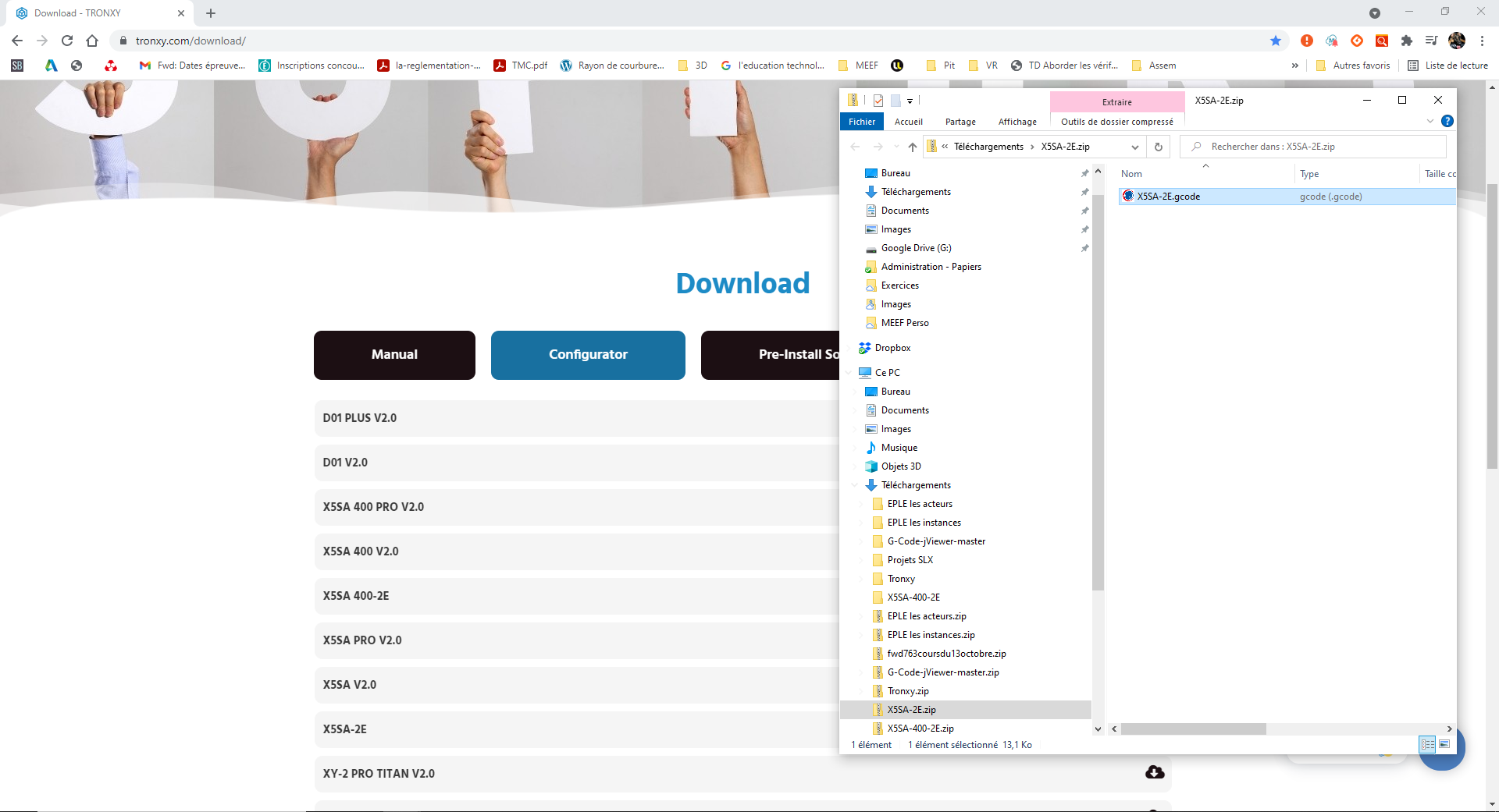

Yellow T-pot Posté(e) Octobre 30, 2021 Posté(e) Octobre 30, 2021 Utilise plutôt le fichier suivant qui est pour la 400-2E: en espérant que effectivement ça remette dans le bon ordre le sens de déplacement de ta tête d'impression lors d'un stop. Sinon, tu me confirmes que quand tu fais un auto-home, la tête vient bien devant à gauche pour chercher les contacteurs fin de course ?
Atch311 Posté(e) Octobre 30, 2021 Auteur Posté(e) Octobre 30, 2021 (modifié) Je recommence, merci parce que là, meme en la rebootant en mode usine, rien ne fonctionne, la tete pense être à -1700mm et quand je clique sur HOME, elle s'en va encore plus loin, les limites d'axes sont là pour la déco.... Grrrrrrrr salop... de machine!!!! J'ai éteins la machine, rallumé, je suis allé vérifier le positionnement de la tète d'impression : il me dit X0, Y0, etc.. Je lance l'impression avec le fichier de config, ok jusque là pas de soucis Et là, je commet l'irréparable, je lui demande de faire un HOME et là il est reparti dans ses conneries, il va complètement à gauche (alors que la tête d'impression est déjà collée à gauche et que le limiteur d'axe est enclanché!!!! Du coup, il continue à se déplacer à gauche malgré que le contacteur devrait lui interdire... je suis obligé de l'arrêter, moi meme Modifié (le) Octobre 30, 2021 par Atch311
Yellow T-pot Posté(e) Octobre 30, 2021 Posté(e) Octobre 30, 2021 (modifié) On respire un grand coup et on se pose... Il faut revenir aux bases et que tu vérifies si tu as inversé ou oublié des connections lors du montage. 1) vérifies sur la carte mère que les contacteurs fin de course et moteurs sont biens connectés et aux bons endroits. 2) Tu descends le plateau manuellement loin de la tête et tu vérifies que si tu commandes manuellement tes axes XYZ, tout bouge dans le bon sens. 3) si manuellement tu vas chercher les fins de course X et Y tu dois entendre un BIP. Modifié (le) Octobre 30, 2021 par Yellow T-pot
Atch311 Posté(e) Octobre 30, 2021 Auteur Posté(e) Octobre 30, 2021 (modifié) ================================================================================================================= Bon, j'ai remis une énième fois les paramètres usine J'éteins la machine, j'attends un peu et je la rallume Quand elle était éteinte, j'avais amené la tête à 0 sur l'axe X (jusqu'à déclencher le limiteur d'axe X) et à 0 sur l'axe Y(jusqu'à déclencher le limiteur d'axe Y) Je rallume la machine, je lui demande de faire un HOME ete là Ô Miracle, elle fait bien le HOME y compris pour le Z! Je lance alors le fichier : Pour être sûr que ça fonctionne, je lui redemande de faire un HOME, et là les emmerdes commencent! désactivation des limits switch et il recommence à partir complètement à gauche en dehors du chassis C'est le fichier de config du fabricant qui merde!!! il y a 8 minutes, Yellow T-pot a dit : On respire un grand coup et se pose... Il faut revenir aux bases et que tu vérifies si tu as inversé ou oublié des connections lors du montage. 1) vérifies sur la carte mère que les contacteurs fin de course et moteurs sont biens connectés et aux bons endroits. 2) Tu descends le plateau manuellement loin de la tête et tu vérifies que si tu commandes manuellement tes axes XYZ, tout bouge dans le bon sens. 3) si manuellement tu vas chercher les fins de course X et Y tu dois entendre un BIP. En fait, ça fonctionne (en tout cas, il s'arrête quand le swith s'enclanche) tant que je ne lui lance pas l'impression pour faire la config Modifié (le) Octobre 30, 2021 par Atch311
Yellow T-pot Posté(e) Octobre 30, 2021 Posté(e) Octobre 30, 2021 il y a 2 minutes, Atch311 a dit : C'est le fichier de config du fabricant qui merde!!! Attention, comme précisé, après lecture du fichier, tu dois éteindre, attendre un peu et rallumer. Il ne faut surtout pas faire de home sans cela.

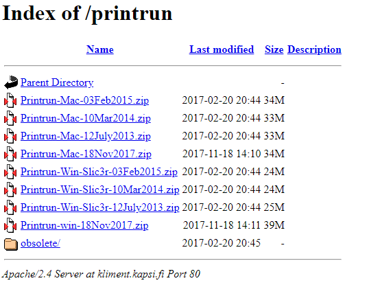

Atch311 Posté(e) Octobre 30, 2021 Auteur Posté(e) Octobre 30, 2021 ok, alors j'installe indépendamment, je voulais en profiter pour commander l'imprimante avec le câble USB, je n'ai jamais réussi à le faire jusque maintenant. Si je pouvais connecter l'imprimante en USB, mon imprimante serait reliée en permanence à mon réseau et je n'aurai pas besoin de me trimballer avec une carte micro SD Une chose à la fois, je vais essayer de la faire tourner, je verrai ce problème par la suite La dernière version pour Windows semble dater de 2015 ============================================================================================================================ Je viens de trouver novembre 2017 sur un autre site
Yellow T-pot Posté(e) Octobre 30, 2021 Posté(e) Octobre 30, 2021 (modifié) je ne suis pas sur que Pronterface soit encore développé mais une version de 2017 doit parfaitement faire l'affaire. Je dois l'installer aussi sur mon nouveau portable, je vais regarder ce que je trouve. Edit: j'ai une version 2021 ici: https://github.com/kliment/Printrun/releases/tag/printrun-2.0.0rc8 Modifié (le) Octobre 30, 2021 par Yellow T-pot
