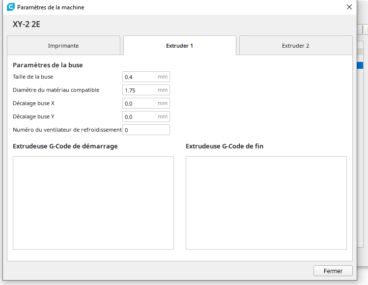

Il n'y a pas de MàJ cura, du coup j'utilise une seule extrudeuse, celle de la tronxy X5SE-Pro mais je comprends pas, toutes mes impressions commencent 8cm en dehors du point central du plateau. J'ai modifié la taille du plateau sur cura manuellement mais malgré tout rien ne change. Ce qui ampute mes impressions de 7 à 8 cm et c'est pénible... Sans compter que mes impressions sont vraiment pas propres...

-Soit ça vient des paramètres machine dans cura, et regarder si les têtes ne seraient pas décaler dans les paramètres des busesimage.png.297269aaf16873a2ce0e7964402bdba1.png
