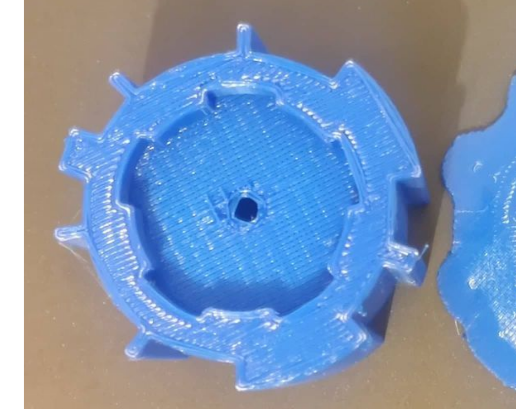

Il y a 19 heures, Atch311 a dit :
il n'y a pas d'effort sur ces pièces plastiques, le moteur est fixé d'un coté avec une embase métallique, il fait tourner le tube ZF54 dans un roulement en nylon
possible que je me trompe de pièce. J'ai pris la pièce ci-dessous comme étant la pièce qui entraine le tube et qui est fixée au bout de l'axe moteur. Le corps du moteur étant fixe, c'est cette pièce qui prend tous les efforts lors de la montée/descente du rideau.
Lien vers le commentaire
Partager sur d’autres sites
J'ai un peu exagéré sur pas d'effort, mais ils sont négligables
Oui, c'est bien la pièce dont tu parles.
Mais le tube etant sur roulement d'un côté et de l'autre sur une bague qui tourne autour du moteur, les efforts sont quasi inexistants (sauf si la bague côté moteur venait à s'arc bouter).
L'effort, ce serait l'inertie du poids du VR enroulé sur l'axe, mais cette pièce plastique le supportera aisément, je ne m'inquiète pas de trop

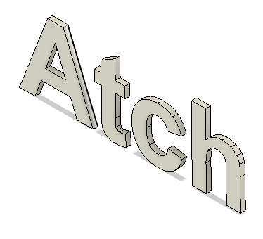

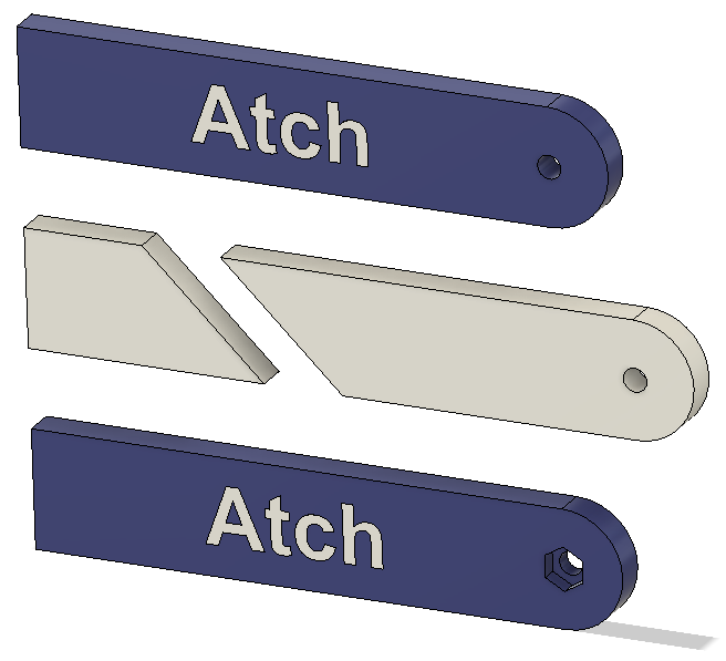

Désolé, si je n'ai pas donné de nouvelles pour la pièce bi-couleur,
je n'ai toujours pas eu le temps de me remettre sur la machine.
J'avais essayé de transférer une pièce mais je ne sais même pas comment faire en bi couleur
je ne veux pas une sur-impression, je veux une pièce qui fait la même épaisseur, mais où mon nom apparait dans une couleur différente. (si ce n'est pas clair, dites le, j'essaierai de reformuler)
Dans Fusion, je ne crois pas qu'on puisse le faire en une pièce.
Pour le faire j'ai créé un fichier avec mon texte en 1mm d''épaisseur (si je me rappelle bien) et et dans un autre fichier, j'ai créé ma pièce dans laquelle j'ai extrudé le même texte sur la même épaisseur.
le problème c'est que lorsque je transfère à Cura depuis Fusion, on ne peux prendre qu'une pièce, pas l'ensemble.
En plus pour chaque lettre, accent ou point il créé un fichier....
Pour écrire mon nom et mon prénom, il faut presque 15 fichiers!

@Atch311

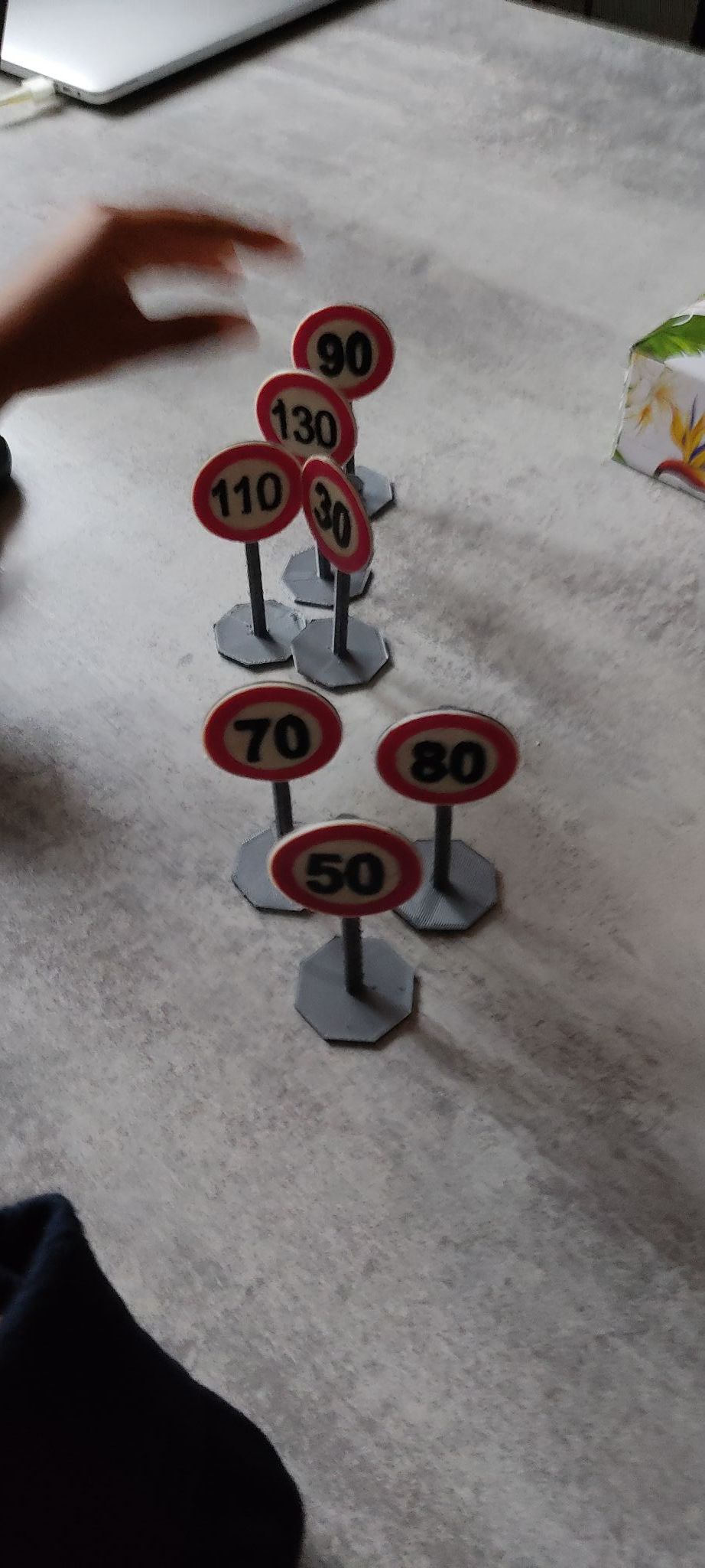

pour le multi couleur avec incrustation , si l'imprima,nte n'as qu'un seul extrudeur, il faut plusieurs fichiers en effet
perso, maintennant que je maitrise le sujet , voila comment je procède
je cré l'ensemble , pour que chaque piece s'emboite bien les unes dans les autres
si je doit incruster un texte ou un dessin,  je creé un fichier .stl
le texte ou dessin à l'envers, pour que sur le trancheur, il soit bien à l'envers et au milieu du plateau.
un fichier avec l'autre couleur d'entourage, ou j'ai incruster en négatif le texte ou le desin
sur le trancheur, je la met aussi à l'envers, sans supports et Z offset de la hauteur du texte + 0,3mm lors de la rétraction
j'imprime donc en premier le texte ou dessin , toujours avec une jupe pour bien amorcer la buse
j'enleve la jupe apres cette impression et je laisse en place le texte ou dessin
je change mon filament
je lance le fichier de l’entourage, toujours avec une jupe
en cas de troisième couche d'une autre couleur
même méthode, mais avec un Z offset de la hauteur de la pièce en place
attention, à cause de la pointe de la buse, le texte ou dessin ne dois pas dépasser 0,8mm de haut, idéalement 0,4mm, sous peine d’être abimé par la chaleur de la buse
pour donner une idée du résultat voici quelques objets imprimé sur mon Anet A8, imprimante tres basique
ce qui n'est pa visible sur la photo, c'est que l'arriere des panneaux est gris comme le pied
le pied est imprimé a part

Merci de ta réponse @Patrick76
Dans mon cas, j'ai une Tronxy avec deux couleurs mais une seule buse (donc il est sensé purger au changement de couleur)
Si je comprends bien, tu imprime, une couleur et tu relance le deuxième programme par dessus. les deux étant des cercles, le centrage est facile. ma pièce est ronde d'un coté et droite de l'autre coté. De plus mon écriture n'est pas centrée elle est positionnée à peu près. Donc c'est plus compliqué d'aligner les 11 programmes.
Par contre, quand je vois tes panneaux, ils sont tout fin, ma pièce fait  8mm d'épaisseur et l'écriture fait 1mm, j'ai peur que la buse tape dans le texte parce que le fil sort en 0.4, mais la buse est conique et fait beaucoup plus, donc quand je devrait faire le contour des lettres, la partie haute des lettres imprimées dans le 1er fichier va être en contact avec la buse, et donc fondre
J'essaierai de créer un stl de l'ensemble des lettres et j'essaierai de l'ajouter directement dans Cura au fichier de la pièce où le texte est extrudé)

l’épaisseur totale de la pièce n'as pas d'importance, si le texte est trop épais, il suffit de l'imprimer une premiere fois en faible epaisseur, 0,8 max selon mes expérience, lancer l'impression des contours, puis relancer le texte avec un Z offset de 0,8 pour la partie supérieure
pour le centrage, ce n'est pas si simple , que ce soi n'importe quelle forme
dans le cas des panneaux, j'en ai imprimer 7 d'un coup, les .stl ayant été créer avec openscad directement dans le sens ou je devais les imprimer
pour un panneau individuel, si le texte ou dessin n'est pas centré, j'imprime avec ce texte ou dessin, le cerclage, cura va donc centrer le texte ou dessin exactement la ou il doit etre
après impression du texte ou dessin, vu que le cerclage est d'une autre couleur, je le supprime pour imprimer le cerclage seul de la bonne couleur
l'opération semble longue et fastidieuse, mais ça vaux le coup

@Atch311, ça serait plus simple de nous faire une copie d'écran de ta num pour qu'on comprenne mieux ce que tu veux faire...
Sinon, pour imprimer un texte facilement sur la surface d'une pièce, tu as ce sujet qui est très intéressant:

Merci à vous

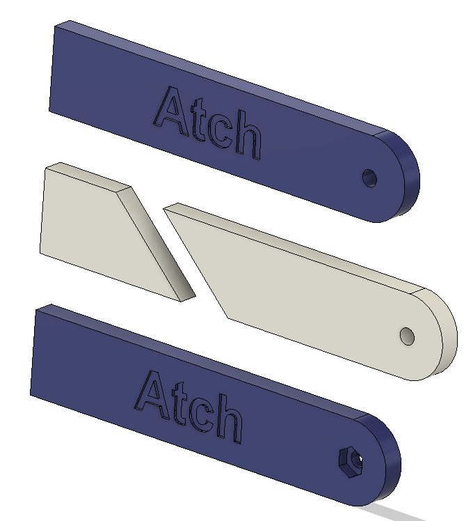

je viens de refaire le fichier avec un texte différent.
image.png.1738d5bc59015ce560ef3367924228f6.png image.png.735b3687c446ee73aa5fbf143f3b5464.png
Et le fichier groupé :
Si vous n'avez pas reconnu, c'est une fausse équerre.
C'est un fichier que j'avais réalisé il y a deux ans et que j'avais fait imprimer par un ami (et elle m'a bien servi)
Bien évidemment, la partie entièrement blanche sera imprimée à part

Ok, alors regarde le sujet que je t'ai indiqué. Tu peux modifier ton fichier texte en ne gardant qu'une épaisseur de couche (0,2 mm par exemple) et tu supprimes le volume de texte inversé dans ta fausse équerre (donc plus de texte). Tu imprimes le texte en premier sur le plateau, tu changes de couleur (donc d'extrudeur) avec la purge qui va bien et tu imprimes la fausse équerre par dessus comme s'il n'y avait pas de texte.
Ok, merci
j'essaierai de suivre le sujet indiqué.
Par contre, c'est bizarre de vendre une machine qui est sensée imprimer deux couleurs et et de devoir faire l'une après l'autre, qu'il n'y ai pas un soft qui gère ça. On perd tout l'interet de la machine. Autant acheter une machine qui ne fait qu'une couleur et après avoir imprimé le texte, on change la bobine
imaginons que j'aurai voulu faire ma pièce identique, mais avec des formes ou un texte différents à l'intérieur de la pièce bleu, il aurait fallu faire couche par couche?
Et on serait limité à des changements de couleur de 0.2 ou 0.4mm?
Ou bien c'est parce que je n'utilise pas le bon soft?
La belle carte de la terre ou le cône que l'on voit régulièrement en bi couleur, il n'y a pas un tuto pour régler Cura?

il y a 45 minutes, Yellow T-pot a dit :
0,8 pour le texte ou dessin, c'est mieux, en dessous, le rendu est moins bon
attention a bien inverser le texte ou dessin lors de l'impression et de bien faire l'empreinte aussi à l'envers
je conseille de faire ces opération lors de la modélisation, la mise en place sur le plateau sera plus simple
@Atch311 oui c'est bien dommage a mon avis, mais je pense qu'il doit y avoir une astuce dans cura pour lancer les impressions l'une après l'autre après changement de buse. n'ayant qu'une machine simple, j'ai trouver moi même comment faire du multi couleur, et commence à bien en comprendre les limites que je repousse de plus en plus

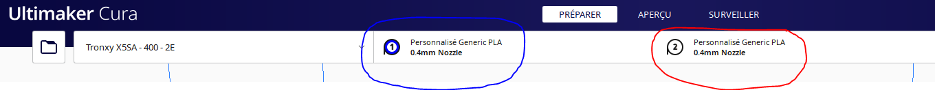

Normalement il n'y a pas besoin de changer de buse, j'imprime le texte et la pièce avec mon unique buse (en attendant de recevoir les autres). Cura devrait donc sortir la couleur 1, purger et charger la deuxième couleur.
D'ailleurs dans Cura, il y a bien dans les paramètres un endroit où on peux régler la tour de purge (je ne me rappelle plus le nom exact)
Et dans Cura, je peux choisir mes deux extrudeurs et leur mettre le matériau, et donc normalement la couleur qui me convient, je mets une copie d'écran de Cura pour que ce soit plus clair
On voit sur cet image que j'ai réglé du PLA bleu (la couleur est représentée, c'est cool) et une buse de 0.4mm sur l'extrudeur 1 et sur l'extrudeur 2, un PLA Blanc et une buse de 0.4mm
