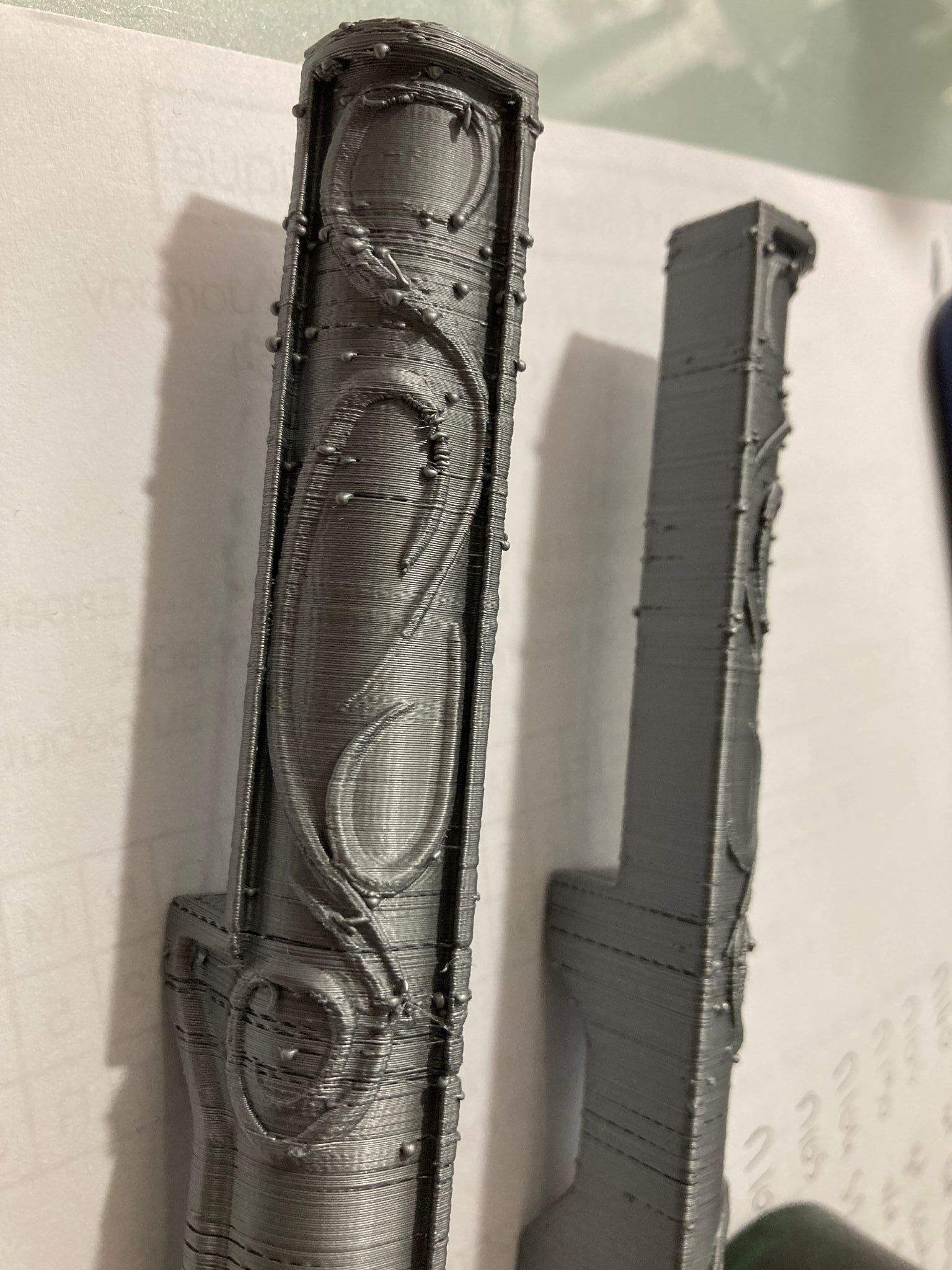

Brisacier Posté(e) Novembre 1, 2021 Partager Posté(e) Novembre 1, 2021 Bonjour à tous, J'ai acheté l'année dernière chez artillery une X1 et, il y a quelques jours, j'ai eu des problèmes de sous-extrusion dans mes prints. En regardant au niveau de l'extrudeur j'ai constaté que le bras qui appuie le filament sur la roue dentée de l'extrudeur était brisé en plusieurs morceaux. Heureusement j'avais anticipé ce problème en achetant à artillery des pièces de rechange, dont le fameux bras métallique. Je l'ai changé (en récupérant en passant la roue à gorge sur l'ancien bras brisé). depuis j'ai des problèmes de sur ou sous impression réguliers. Des couches où il manque de la matière ou des couches avec des petites boules de matière qui dépassent. Je suppose que j'ai un soucis avec la molette qui règle la tension du ressort de l'extrudeur. Ce ressort pousse avec plus ou moins de force sur le bras qui lui même appuie le filament contre la roue denté de l'extrudeur. Avez-vous des conseils à me donner pour m'aider à régler correctement cette molette? Ça me serait très utile! Avez-vous également un (ou des) lien(s) à me proposer vers des tutos pour calibrer correctement mon extrudeur. Merci d'avance Lien vers le commentaire Partager sur d’autres sites More sharing options...
Yo' Posté(e) Novembre 1, 2021 Partager Posté(e) Novembre 1, 2021 Salut, Je règle la molette en la serrant fortement pusi je desserre si le moteur se bloque. Il y a 1 heure, Brisacier a dit : j'ai des problèmes de sur ou sous impression réguliers. Des couches où il manque de la matière ou des couches avec des petites boules de matière qui dépassent. ça, c'est étonnant, d'habitude, c'est soit sur extrusion, soit sous extrusion. Tu utilise quelle marque de filament ? As tu une photo du problème ? Pour finir, tu peux régler ton débit via la 2nd étape de ce tuto Lien vers le commentaire Partager sur d’autres sites More sharing options...
brisfan Posté(e) Novembre 1, 2021 Partager Posté(e) Novembre 1, 2021 Merci beaucoup pour ta réponse voici une photo de mon dernier print (depuis impossible d'imprimer). J'ai maintenant des problèmes avec la première couche j'ai réglé mon plateau avec la fonction "Level" disponible sur l'écran. Il y a l'épaisseur d'une feuille de papier entre la buse et le plateau quand je lance un homing Z. Mais quand j'imprime la buse est 1mm plus haut! Je comprends pas! J'ai voulu mettre un Z offset avec M851 mais dans la console ça me répond commande inconnue. Quand je fais un M500 J'ai octoprint qui plante et je reçois un "Error:EEPROM disabled" Bref j'ai l'impression que pleins de problèmes s'accumulent. C'est assez décourageant. Ma X1 marchait si bien avant que le bras de l'extrudeur ne casse! Lien vers le commentaire Partager sur d’autres sites More sharing options...
